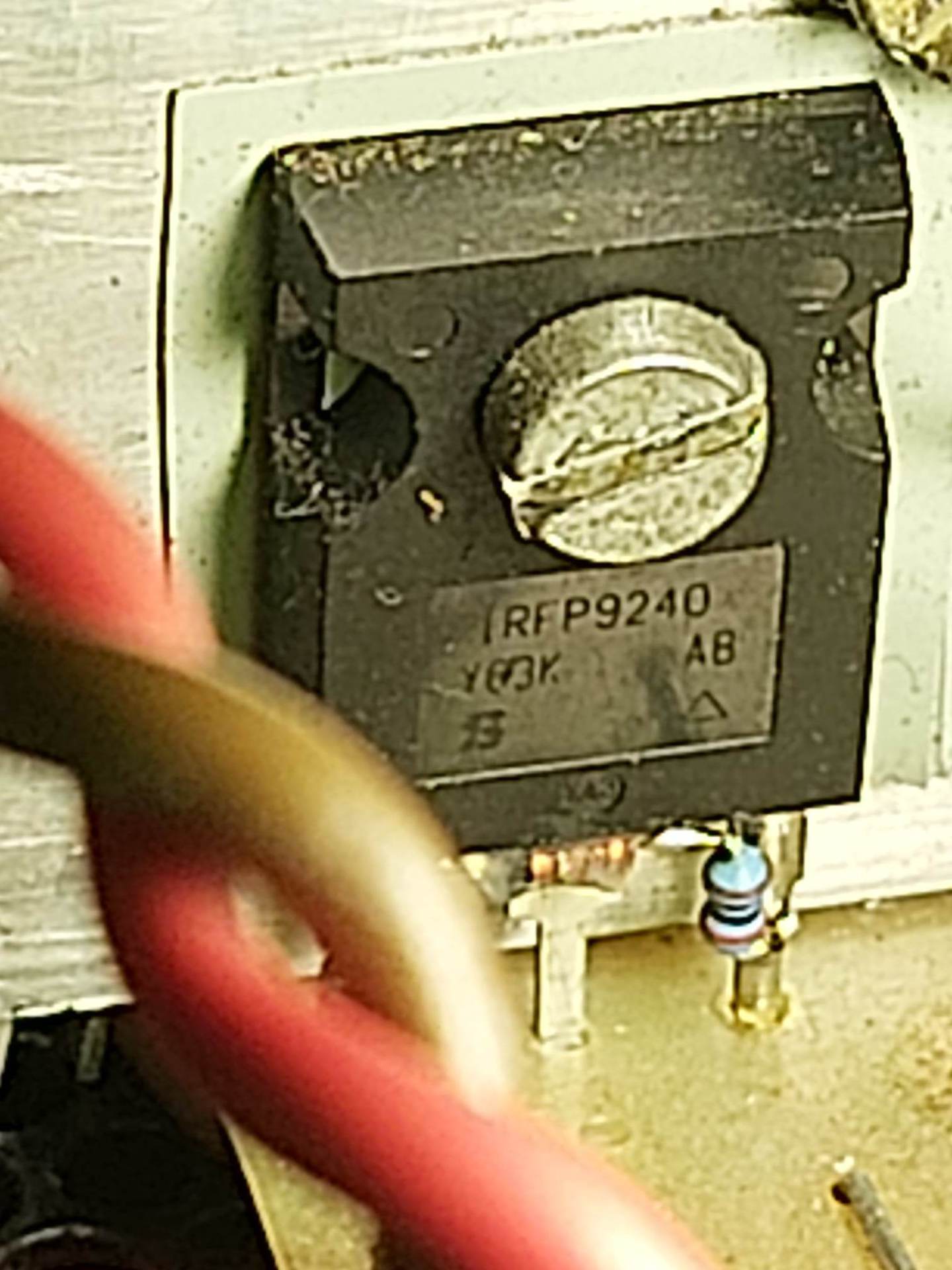

				Azt mond meg, mi az opamp benne és a kis tranyók, amik állnak. VF erősítőknél a bordán a 2 fet mellett kéne még egy fetre ragasztott dióda ellenállás kombinációnak vagy csavaros tokos diódának lennie még.				 A hozzászólás módosítva: Dec 10, 2022
				Olyan dolgot találj ki amit meg is tudok csinálni amatőr vagyok. Nincs itt Szegedi megnézhetné sőt el is jöhetne fülelni
				Erre gondolsz?
				Hmm, akkor ott van az bizony. A dióda ott rossz helyen van szerintem, úgy kéne rakni, hogy pontosan kövesse a FET hőmérsékletét. Mondjuk a középső láb az pont a hűtőfelületre van rakva, szóval ha kellően vékonyan rá van ragasztva, lehet jó lesz. (Nálam instabil volt, csavaros tokos dióda kellett végül a bordára, de másnál nem volt ilyen panasz). Esélyes akkor ez az egyik egyszerűsített VF2 valóban. Nagyon kis munkaigényű próba, hogy más műveleti erősítővel is rossz-e, elképzelhető hamis van benne. A hozzászólás módosítva: Dec 10, 2022

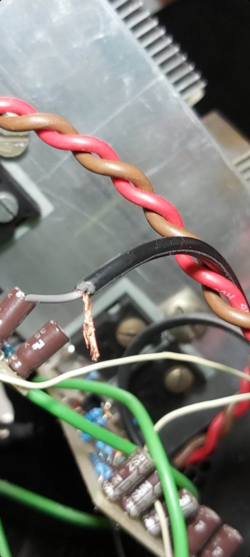

				Egyszerű eszközökkel sajnos csak ennyit tudunk elérni. Hagyd meg ezt az átkötést és a dobozt a táptesttel összekötő vezetéket. Távolítsd el a bemenetet lezáró barna drótot, kösd vissza az erősítőre a jelkábelt és hagy szóljon. Miért mondom, hogy itt álljunk meg? Nagyobb tapasztalatot és komolyabb felszereltséget igénylő műveletek következnek. A teljesség igénye nélkül, csak legfontosabbakat emelném ki. Hangsugárzó védelem beépítése. Kimeneti egyenfeszültség, nyugalmi áram mérése, szükség esetén beállítása. Táphullámosság mérése, szükség esetén hibafeltárás, javítás. Gerjedésvizsgálat szkóppal, szükség esetén hidegítés, Zobel-tag. Érintésvédelmi szabványnak (ajánlom a kettős-szigetelést) megfelelő kialakítás. A tápegységet és a jelvezetéket, hangerőszabályzót jelentősen el kell különíteni! A doboz egyik végében a hálózati csatlakozás, kapcsoló, trafó, egyenirányító, puffer, kimeneti csatlakozók. Középen a borda. Másik végében a bemenet, hangerőszabályzó és az erősítő áramkörök. No, akkor csend lesz.
				A barnát leszedtem A földelést hagyom bár érdekes a hangszóró csatin keresztül A fekete vékony kábelt is forrasszam vissza? A vékony fekete maradjon?
				Pontosítsd mit értesz vékony fekete alatt, mert egyszer már melléfogtam.
				Vele mi legyen? Az egyik oldal nem szól.
				A nyíllal jelzett átkötés helyett mindkét panel így nézzen ki! A sárga nyíllal jelzett módosítás csak a próbához kellett.
				OK! Akkor a másik panelon is átvágom azt a kis fémet és oda is kábelt rakok.
