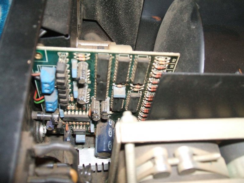

sziasztok, régi nagy álmom 1 ien lámpa készítés, minden rendbe van az elkészítéssel, csak a kapcsolás nem tudom de azt semennyire, tudnátok nekem ehhez megfelelő kapcsolást feltölteni? És még abban kellene segítség h mien motor kell bele. válaszotokat előre is köszönöm.
Micro motor kell hozzá. BSS-en van ütemvezérlő rajz hozzá. A belső motor ami a tükröt forgatja az meg csak simán forog, ahogy én néztem ezt a fényt, csak a külső megy ütemre.

Ütemvezérlő: Bővebben: Link Van hozzá nyákterv is. A többit neked kell megoldanod! Ha 9V-os (AC) transzformátorod van, akkor az egyenirányítva kb 12V-lesz és elhagyhatod a 7812-t belőle. Ha a transzformátorod 12V-os (AC) akkor kell a 7812. Ha még nincs trafód, szerintem 9V-osat (AC) vegyél, ami minimum 1A-es.
köszi szépen, pedrock te a dichro háromszögre gondolsz ugye? a táppal az a gondm h 250wattos izzó kell bele ami nem tom h 12 v 24 voltos. Azt a kapcsolást én is néztem csak 1 hibám van vele h nincs rajta poti. Am biztos h az a tükrös parabola csak simán forog? mert ahogy néztem az is ritmusra forog, de nem biztos.
Van benne egy potméter.
Csatoltam a kapcsolási rajzot, bekarikáztam rajta a potmétert. Ez csak motor forgató. Az izzót nem erre kell kötni. Esetleg olyat csinálhatsz, hogy, az izzót is villogtatod ritmusra.
A 250w-os izzó az 24voltos. 12 voltosban ha jól tudom a 100w-os a legnyagyobb.
Ha esetleg az előttem megemlített kapcsolást építed meg, ami a BSS-ről származik, akkor itt van a kapcsolási rajz NYÁK-terve "digitalizált" formában

Én már láttam ilyen fényt nézegettem is. Ami bent van a tökürdarabokkal a parabolán az csak szép lassan forog. A külső pedig amin a háromszög van az megy ütemre oda vissza. Hűteni azt kell mert melegedik rendesen. Amúgy nekem nagyon tetszik jó kis fény. A bss-en lévő rajz meg az amit belinkeltek. Röviden ennyit akartam mondani.
