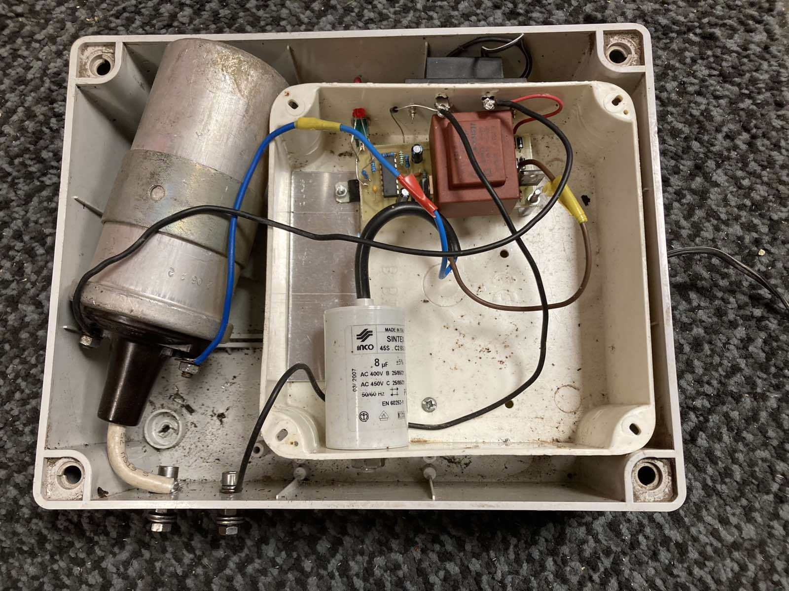

(#) Swedhart hozzászólása Okt 25, 2022 /
Sziasztok ismét egy új gyöngyszemet hoztak javításra.
Ezt a készüléket is a rövid pályafutás jellemzi.
Találós kérdésem:vajon mi van elkötve, látta e más is?
(#) Gafly válasza Swedhart hozzászólására (») Okt 25, 2022 /
Höhöhö
(#) kozso31 válasza Swedhart hozzászólására (») Okt 25, 2022 /
Én csak annyit fűznék hozzá,hogy akasztói remekmű.

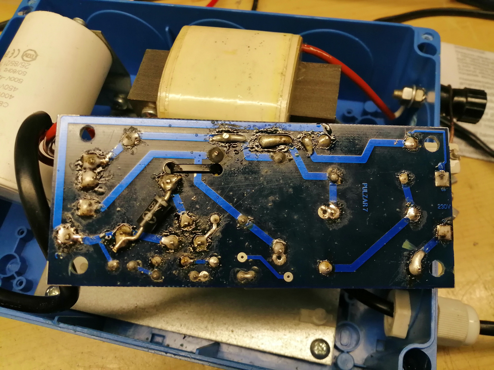

(#) mraulajos hozzászólása Okt 26, 2022 /
A képen látható villanypástor kapcsolás, hozzám is eljutott. Olyan problémával, már több alkalommal, hogy az alul látható diódákat ki nyírja. Egyébként, nagyon jó hatásfokkal működik. A mási oldalról is tettem fel képet. A kettő, nem ugyan az. A kapcsolási oldalról készült képen lévő van nálam.
(#) Swedhart válasza mraulajos hozzászólására (») Okt 26, 2022 /
Szia én próbáltam minden féle diódát mindet kinyomta . sajnos ez a kapcsolás nem jó. terveztem egy egész másik típus t amibe érdekes módon nem megy ki.
(#) mraulajos válasza Swedhart hozzászólására (») Okt 26, 2022 /
Ha nem publikus, esetleg priv.?
Rendben

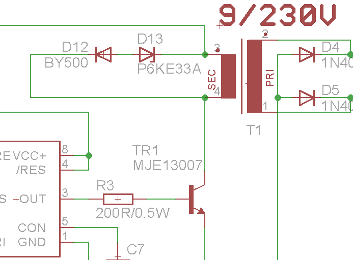

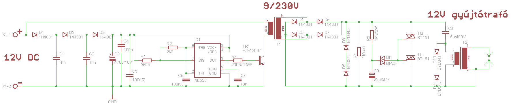

(#) zombee hozzászólása Nov 28, 2022 /
A napokban hozzám került egy házi készítésű villanypásztor, csak a szokásos szöveg:
"nem működik".
Kimértem a diódákat, kondikat, tranzisztort, trafó és főkondi nem zárlatosak. Az NE555 IC-t kicserélve ICM7555-re (CMOS verzió), a villanypásztor beindult, de kb. 9 másodperc üzem és 4 gyengus szikra után ismét megadta magát. Az IC meleg volt, valószínűleg ismét az égett le.
Korábban sok kapcsolást láttam, nagyon régen pedig építettem is villanypásztorokat, de ez egy kicsit eltér a szokásostól. A párja állítólag kifektetett egy szarvasbikát is. Jobbnak láttam visszafejteni a kapcsolási rajzot, remélhetőleg jól sikerült, közre is adom. Még az is lehet, hogy az eredetileg készítő fórumtárs is olvassa.
Kérdéseim:
- A CMOS verziójú 555 IC a gond?
- T1 (invertertrafó) primer körében nem kellene valami visszarúgás elleni védelem?
(#) zombee válasza zombee hozzászólására (») Nov 28, 2022 /
Időközben beépítettem egy kis kiegészítést (D12 és D13). Ugyanis az inverterrész meghajtása kísértetiesen hasonlít a lágyindítók tirisztorgyújtó áramkörére (gyújtótrafós, nem optotriakos!). Azonál pedig ott van egy 18V-os zener és egy 1N4148 sorbakötve, úgy, ahogy most az én rajzomat kiegészítettem (P6KE33 és BY500). Így már nem melegszik az 555, és nem is hal le pár másodperces üzem után. Lehet, hogy az OUT és a bázisellenállás közé is illene egy diódát tenni, de a szupresszordiódával megfogott impulzus feleslegessé teszi.
Következtetés: a neten keringő "villanypásztor" kapcsolások (amelyek ezen az elven működnek) egyikében sem találom az invertertrafó visszarúgása elleni védelmet. Valószínű hogy a TTL-es 555 IC-k ideig-óráig elviselik azt a löketet, amit a meghajtótranzisztoron és annak bázisellenállásán keresztül visszakapnak az OUT kimeneten. Márpedig diódakör nélkül kap rendesen, mégha csak annyit is, hogy a tranzisztor egy rövid tranziens idejére kinyisson és "megfogja" a trafó visszarúgását. Egy CMOS IC valószínűleg kényes erre, de egy "normál" 555 sem feltétlenül bírja ki örökké...
A hozzászólás módosítva: Nov 28, 2022

(#) proli007 válasza zombee hozzászólására (») Nov 28, 2022 /
Hello! A CMOS 555 forrásként csak 15mA árammal szolgál. A 220ohm+tranyó túlterheli azt.
(#) zombee válasza proli007 hozzászólására (») Nov 28, 2022 /
Köszönöm az észrevételt, bár az NXP-s ICM7555 adatlapja szerint 100mA a maximális kimenő árama.
Azért a következő "nagyszervíz" eljövetelekor gondolok majd rá. Addig remélem találok TTL-es 555 IC-t, esetleg darlingtonnal (pl. TIP142) vagy MOSFET-el váltom ki a tranzisztort. Volt egy félórás teszt, egyáltalán nem melegedett az IC, pedig K szenzort is ragasztottam rá. Már be is építettük, 3 órája megy...
Az ICM-nél is azért érdekes, hogy a maximális adatoknál 100mA van megadva,
aztán meg a VOL paraméter 3,2mA-nál, a VOH paraméter meg csak -1mA-nál definiálták..
Nekem csak egy 100 éves GLC555-öm van, de majd megmérem, mennyire is terhelhető.
Minden esetre azt tapasztaltam már hogy ha az NE555 is, ha túl van terhelve, el tud "füstölni".
