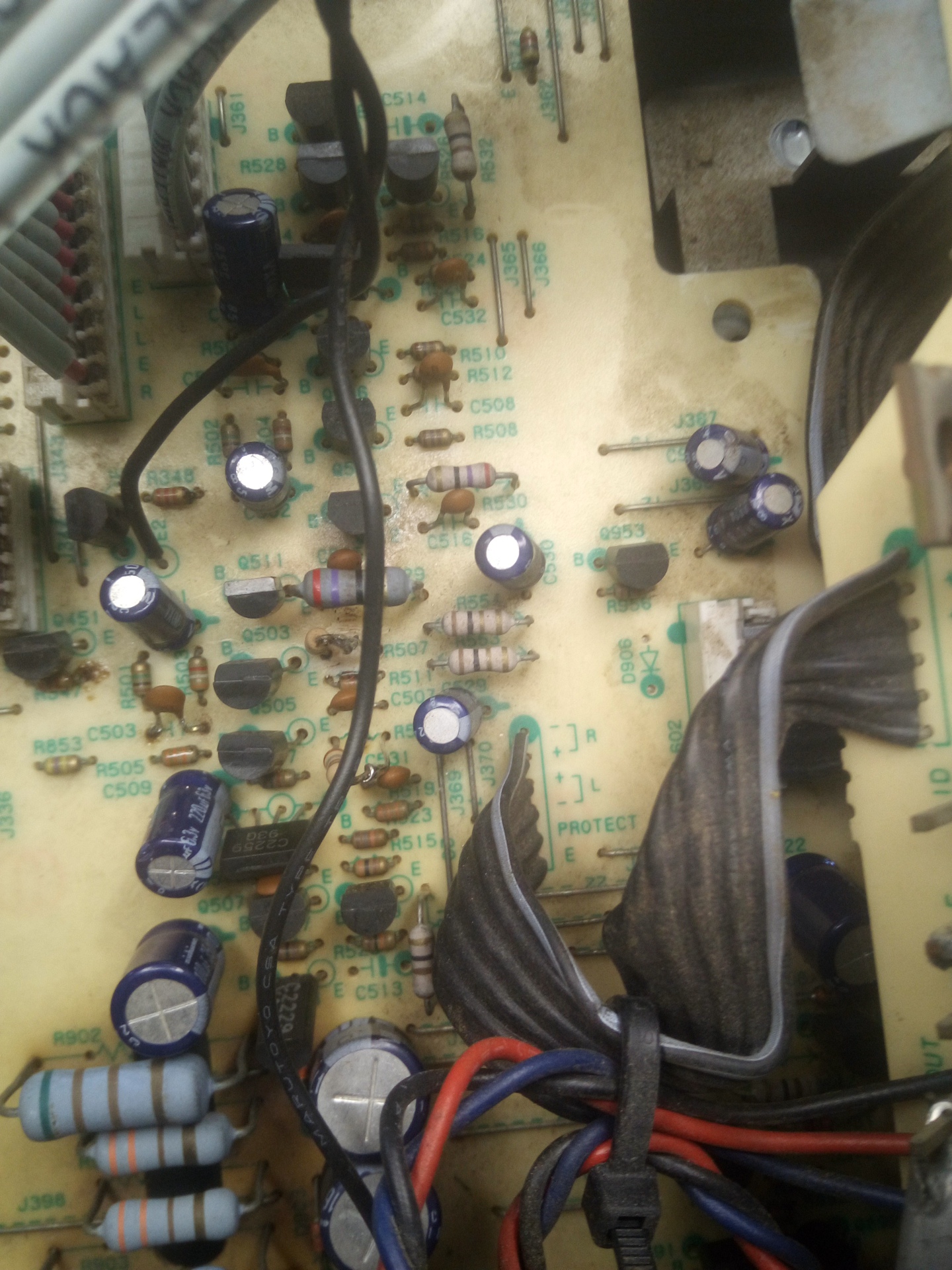

Rámértem az erősítőre. Kimeneten 60kHz körül van a gerjedés frekije. Nem áll meg, gyorsan mozog 58-65..kHz. A mérési pontokon nagyjából megegyezenek a doksiban lévő feszültségek nem gerjedt állapotban. Viszont Q501 dupla tranyó bázisán a visszacsatoló oldalon nem tudom megmérni a feszültséget mert rögtön gerjed ahogy hozzáérek.
(#) reloop válasza mlaci989 hozzászólására (») Dec 17, 2022 /
Először arra gondoltam, hogy az R507-en és az R509-en nem esik egyforma feszültség és azért áll meg a gerjedés Q501 bemeneti bázis testeléstől. Ez vezethető vissza a két csatornánál egyszerre jelentkező hibára.
A kellemetlenebb eset, ha dolgozik a nedvesség a pF nagyságrendű kompenzáló kapacitásokban. Valami eljárást kéne kitalálnunk amivel ezt igazolhatjuk, vagy elvethetjük.
A korábban jó oldalba visszatenném a végtranzisztorokat és előtét izzóval kipróbálnám.
Készíts fotót, lássuk mennyire sikerült a takarítás!

Mivel takarítottad a panelt? Az apró alkatrészek alól mintha nem lenne kimosva a kosz.
(#) mlaci989 válasza reloop hozzászólására (») Dec 18, 2022 /
Kompreszor + ecset. De lemoshatom alkohollal.
(#) mlaci989 válasza mlaci989 hozzászólására (») Dec 18, 2022 /
Érdekes mindkét oldalon van gerjedés, de csak a hibás oldal Q501 bemeneti bázis testelésre szűnik meg a gerjedés. A másik oldalon próbáltam ugyanúgy letestelni de nem hozott eredményt.
(#) reloop válasza mlaci989 hozzászólására (») Dec 18, 2022 /
Bár tudnánk mi folyt rá? Ha cukros, azt az alkohol nem viszi. Megnézem majd a nevét a tisztító habnak amit használok, az valószínűleg rajtad is segítene.
Az instabil viselkedés erősen utal a szennyeződés okozta parazita vezetésre.

Csapi víz-kint használták és csőtörés. Lesuvickoltam alkohollal meg találtam jónéhány körberepedt forrszemet.Épp rakom össze és meglássuk javult-e.

Az R523-at emeld ki (egyik lábát is elég) ettől a bal csatorna lekapcsol és a jobb fog csak működni. Lássuk mi történik? Ezután az R523 mehet vissza és a párjával végezd el a próbát!
(#) mlaci989 válasza reloop hozzászólására (») Dec 25, 2022 /

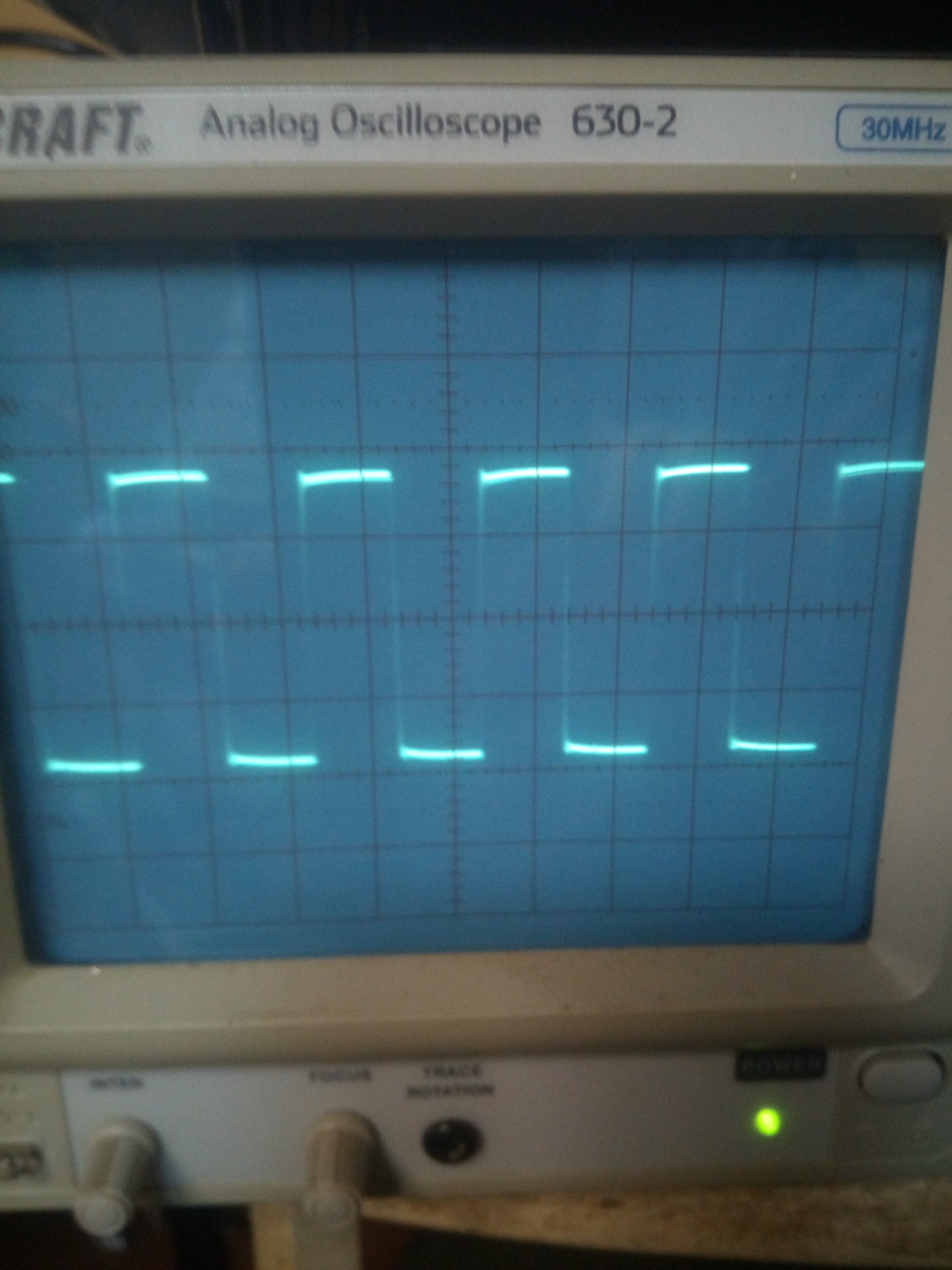

Érdekes dolgok vannak. Kiemelve R523 at lekapcsolva bal (hibás) csatornát a jobb oldal nyugalomban nem gerjedt be. Színusszal torzításba vezérelve látszik a kezdődő gerjedés. Négyszöggel viszont már kis bemenő jelnél szétgerjed az egész, de ha egészen kihajtom akkor megszűnik a gerjedés és lecsökken a nyugalmi áram.
Ugyanez a bal oldalon bekapcsolásnál rögtön oszcillátorba vált az erősítő ha van jel, ha nincs nem számít neki. Viszont négyszöggel kihajtva itt is csökken a nyugalmi és megáll a gerjedés.
Csatolok fotókat a jobb oldalról.

Köss szkópot a puffernél lévő test és a bemeneti test (R503, C503 test lába) közé. Mutatkozik-e ott jel? Ha nem Az R503-at, vagy C503-at zárd rövidre, megállítja-e a gerjedést?
A test vezető folytonosságát és a bemenetre visszajutó kúszóáramot vizsgáljuk.
Meglestem szkóppal a puffer-test és a bemeneti test közti részt és nem láttam semmi jelet. Úgy tűnik jó a test vezetés. C503 rövidre zárása megállítja a gerjedést. Sőtt ha már csak a szkópot ráakasztom C503 bázis felőli oldalára akkor is megáll a gerjedés, de négyszöggel továbbra is gerjed.

A kimeneti jel a szennyeződés parazita vezetése miatt visszajut a bemenetre. Szerencsés esetben további mosogatás határa megszüntethető. Ezt használom.(Ambersil PCB Cleaner)
Előfordul, hogy a folyékony szennyeződés az alkatrészfuratoknál bejut a NYÁK rostjai közé - ecetes olló
