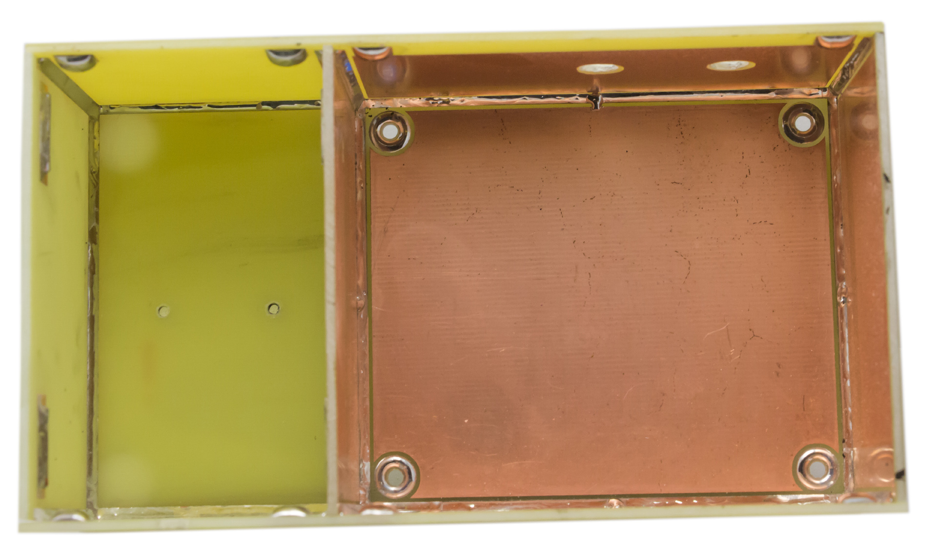

Még okt. 18-a környékén volt egy felvetésem, hogyan lehetne hatékonyan megoldani 2db NiMh akkuval egy LM4562 IC-vel hajtott mikrofon erősítőt, 9V-ról. Sokan elleneztétek a elképzelésem (teljesen jogosan), viszont mostanra elkészültem a konstrukcióval, így arra gondoltam megosztom itt is, hátha valaki talál benne hasznos megoldást, információt / részletet, vagy az egészet. (Van néhány teszt vizsgálat, képekkel, adatokkal, eredeti hangfájlokkal) Annak ellenére, hogy nagyon zajkeltőnek vélitek a step-up konvertereket audió célra (van azért ami tényleg problémás) sikerült összeraknom egy olyan konstrukciót, olyan alkatrészekből, ami végül teljesen kiküszöböli az elektromágneses, és egyéb zajt. Nem húzom tovább a szót, van egy, ha nagyon nem is szakmai, de részletes leírásom a szerkezetről, tapasztalatokról, hibákról, és megoldásokról, így ott tudtok informálódni, vagy akár itt ízekre is szedhetitek, micsoda egy elvetemült ötlet ezt így megcsinálni. ![]() Amúgy simán átalakítható Li-ion-os akkukra a szerkezet, csak persze némileg át kell alakítani az áramköröket. Mellesleg ez a nyák lemezekből épített doboz dolog meglepően strapabíró! :O https://jimitek.hu/web/site/contents/elektronika/test/Mikrofon2023/ A hozzászólás módosítva: Dec 28, 2022
Nagyon szép a kivitelezés, viszont rca kábellel csatlakozó mikrofont még nem láttam. Alapból is, hogy univerzális legyen, erősítés-szabályzási lehetőséget illett volna rá tenni, két bemenet esetén meg végképp.
10 évvel ezelőtt még 3,5-ös jack-et használtam, de rendszeresen recsegést hallottam ha mozgattam, de néha mozgatás nélkül is, ezért tértem át RCA-ra akkoriban, és most meg se fordult a fejemben, hogy ezen változtassak, de ki tudja mit hoz a jövő. ![]() Erősítés van 0-20-40dB (ott van a képen és a leírásban is). Sajnos potméter nem lehetett, mert sztereó potik nem tartják teljesen szinkronban az értékeiket, így simán egyik oldal hangosabb lehet a másiknál, a kapcsolós kivitel viszont 1%-os ellenállásokkal van pontosan kimérve, így nincs észlelhető probléma.

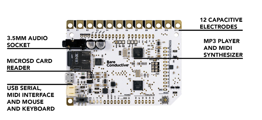

Ismertek olyan touch boardot ami ehhez hasonlóan működik?
Mire gondolsz pontosan? Amit mutattál, az pont úgy működik, nem csak hasonlóan. Kicsit fura "touch board"-nak nevezni, mert ezen a lapon van egy csomó IC, mindenféle tudással.

Nekem pont egy ilyen funkciókkal bíró cucc kellene, de ezt már nem lehet rendelni amit linkeltem. Valamilyen alternatív megoldásra lenne szükségem. Az unokaöcsémnek szeretnék egy olyan falat készíteni, amit ha megérint, akkor hangot ad ki. Pl. megnyomj a tehén gombot és kiad egy múúúúú hangot
Érintőkapcsolóból Dunát lehet rekeszteni. MP3 lejátszónak a DFPlayer mini-t javaslom. A kettő közé pedig olyan mikrokontrollert, amilyet tudsz programozni. Nem ismerem a linkelt modult de nagy valószínűséggel az is csak néz ki a fejéből program nélkül.
szerk.: HEStore-ban van mindkettő. A hozzászólás módosítva: Dec 28, 2022
Szuper! Nagyon köszönöm!
