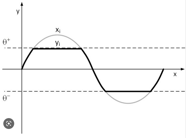

LM386 os IC vel lehet olyan erősítőt építeni aminek változó amplitúdójú bemeneti jel esetén is állandó a kimeneti jel amplitúdója? Szinuszos jelet erősítenék.
(#) tufatofu válasza Marty McFly hozzászólására (») Dec 27, 2022 /
Nem a dinamika kompresszorra gondolsz?
(#) Marty McFly válasza tufatofu hozzászólására (») Dec 27, 2022 /
Nem és nem is limitert szeretnék. Csak van egy pár volt amplitúdójú szinusz jelem amit smitt triggeres CMOS áramkörökhöz szeretnék illeszteni. Viszont a jelforrásom a frekvenciaemelkedésével nagyobb amplitúdóval szolgáltatja a jelet és nem akarom túlvezérelni sem az lm386 ot mert azt jeltorzulást fog eredményezni.
(#) Bakman válasza Marty McFly hozzászólására (») Dec 27, 2022 /
Nem kell ennyire túlkomplikálni, lásd itt (Figure 3): Key Benefits of Input Overvoltage Protected Op Amps in Systems (Analog Devices).
(#) sugábor hozzászólása Dec 27, 2022 /
Köszönöm! Megoldódott a kérdésem.
(#) Marty McFly válasza Bakman hozzászólására (») Dec 27, 2022 /
Tehát D1 és D2 zéner diódák behatárolják a bemenő jel amplitúdóját így a kívánt erősités beállítása után állandó maradhat a kimenő jelem?
A hozzászólás módosítva: Dec 27, 2022
(#) moltam válasza Marty McFly hozzászólására (») Dec 27, 2022 /
Miért kell állandó amplitúdó? Ha a frekvencia a lényeg nullátmenet detektort kell csinálni, ami négyszöget csinál a szinuszból.
Nem, nem lesz állandó a kimenő jel, a hullám felső rész le lesz csapva. Arra, amire neked kell, bőven jó lesz.
(#) Marty McFly válasza moltam hozzászólására (») Dec 27, 2022 /
Egy műveleti erősítőből fabrikált smitt trigger pl? Vagy van esetleg egy jól bevált alapkapcsolás erre?
Végülis igaz a smitt trigger csak tovább "torzítja" (négyszöggé alakítja) ezt is.
Szerintem a schmitt trigger jó, megfelelő billenési ponttal és a bemenő feszültség megfogásával. Láttam még olyat hogy két antiparallel dióda az opamp +- on és ide ment áramkorlátozás után a jel és billegtette telítésbe, de az lehet zavarérzékenyebb. Van ide speciális "vr conditioner" ic ami pontosan érzékel de az ha csak fordulat jel kell és a pozíció lényegtelen szerintem szükségtelen és drága. Ha generátorhoz lesz fordulat szabályzás, ajánlani tudom még az lm2907 ic t. Bővebben: Link

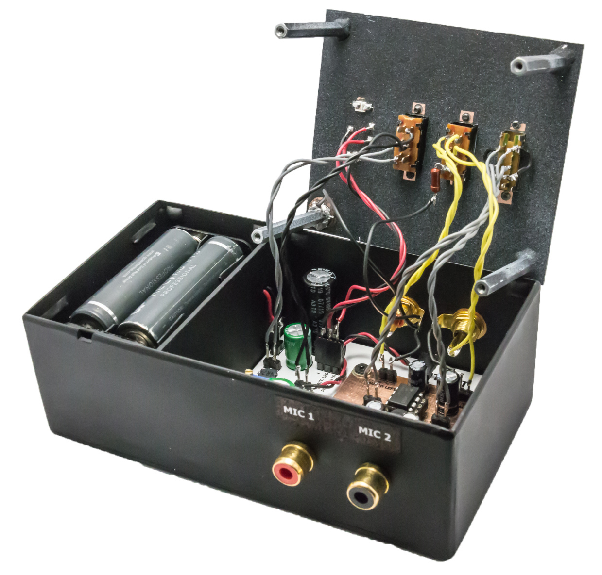

Még okt. 18-a környékén volt egy felvetésem, hogyan lehetne hatékonyan megoldani 2db NiMh akkuval egy LM4562 IC-vel hajtott mikrofon erősítőt, 9V-ról.
Sokan elleneztétek a elképzelésem (teljesen jogosan), viszont mostanra elkészültem a konstrukcióval, így arra gondoltam megosztom itt is, hátha valaki talál benne hasznos megoldást, információt / részletet, vagy az egészet.
(Van néhány teszt vizsgálat, képekkel, adatokkal, eredeti hangfájlokkal)
Annak ellenére, hogy nagyon zajkeltőnek vélitek a step-up konvertereket audió célra (van azért ami tényleg problémás) sikerült összeraknom egy olyan konstrukciót, olyan alkatrészekből, ami végül teljesen kiküszöböli az elektromágneses, és egyéb zajt.
Nem húzom tovább a szót, van egy, ha nagyon nem is szakmai, de részletes leírásom a szerkezetről, tapasztalatokról, hibákról, és megoldásokról, így ott tudtok informálódni, vagy akár itt ízekre is szedhetitek, micsoda egy elvetemült ötlet ezt így megcsinálni.
Amúgy simán átalakítható Li-ion-os akkukra a szerkezet, csak persze némileg át kell alakítani az áramköröket.
Mellesleg ez a nyák lemezekből épített doboz dolog meglepően strapabíró! :O
https://jimitek.hu/web/site/contents/elektronika/test/Mikrofon2023/
A hozzászólás módosítva: Dec 28, 2022
(#) SzervízMacska válasza jimitek hozzászólására (») Dec 28, 2022 /
Nagyon szép a kivitelezés, viszont rca kábellel csatlakozó mikrofont még nem láttam. Alapból is, hogy univerzális legyen, erősítés-szabályzási lehetőséget illett volna rá tenni, két bemenet esetén meg végképp.
(#) jimitek válasza SzervízMacska hozzászólására (») Dec 28, 2022 /
10 évvel ezelőtt még 3,5-ös jack-et használtam, de rendszeresen recsegést hallottam ha mozgattam, de néha mozgatás nélkül is, ezért tértem át RCA-ra akkoriban, és most meg se fordult a fejemben, hogy ezen változtassak, de ki tudja mit hoz a jövő.
Erősítés van 0-20-40dB (ott van a képen és a leírásban is).
Sajnos potméter nem lehetett, mert sztereó potik nem tartják teljesen szinkronban az értékeiket, így simán egyik oldal hangosabb lehet a másiknál, a kapcsolós kivitel viszont 1%-os ellenállásokkal van pontosan kimérve, így nincs észlelhető probléma.
