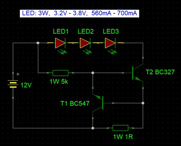

Kipróbáltam, asszem nem rontottam el semmit a próbapadon de nem működik egyáltalán. A 'bármilyen' NPN tranzisztorból olyat választottam ami elvileg 0,8A-t bír (BC327).

(#) moltam válasza MrAngelo hozzászólására (») Dec 31, 2022 / 1
Nem jó a rajz, a balos tranzisztor c-e fordítva van, ráadásul a bc327 meg nem npn hanem pnp. 6-700mA körül lesz szerintem az egy ohmos alsó ellenállással, ehhez nem tennék olyan tranyót ami 800mA tud max, több tartalék kell, bd139 jó mondjuk. Viszont neki több bázisáram kell, mondjuk legyen a balos ellenállás 320ohm.
(#) MrAngelo válasza moltam hozzászólására (») Dec 31, 2022 /
Köszi, csak 'digitálisan' van így, nem figyeltem a nyilacskát csak a tranzisztor lábait. Bár már nem vagyok benne egész biztos... a BC327-et jól benéztem...
A korábbi hsz alapján tettem 5k-t: "A 2.2k az tökmindegy kb, lehet magasabb is."
800mA tranzisztor tényleg nem elég? (ha jól számoltam, a teljes fogyasztása a ledeknek ~520mA)
Szóval az 5K helyett tegyek 320-at? 1/4W-os jó? Az 1Ω helyett meg tegyek mondjuk 2-t?
BD139-em nincs, szerinted megpróbálhatom BC337-tel, hátha? Vagy egyből kiégne?
Szerintem a 337et hagyjad, megfőne. 2ohmmal 3-350 mA lesz, a fele. Kell az 1W a másikból is a bd vel. A kis ellenállás árammérő söntként működik, amint rajta a feszültségesés eléri a nyitófeszt ami kb 600-700mV, a bal alsó tranyó kinyit és elszívja a jobboldali bázisáramát. Beáll egy egyensúlyi állapot.
