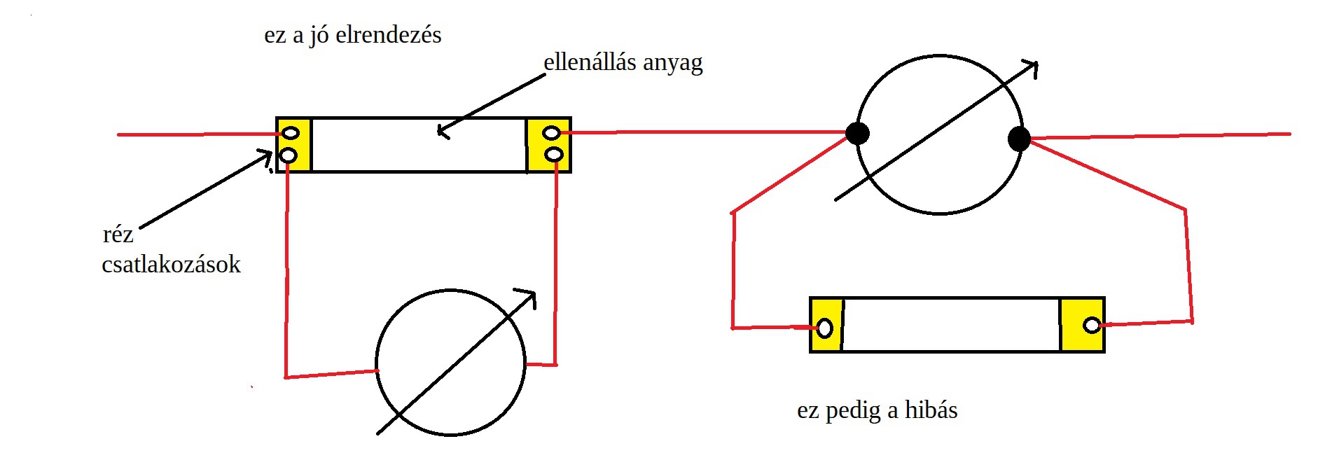

(#) elektroncso válasza szs hozzászólására (») Jan 1, 2023 / 2
„Az meg hogy a műszer van párhuzamban a sönttel, vagy a sönt van párhuzamban a műszerrel... nem ugyanaz?”
Amíg minden jól működik addig elektromosan majdnem ugyan az. De ezt a gyakorlatban úgy szoktuk kivitelezni (ajánlott), hogy a söntöt kössük sorba a mért áramkörrel és a mérőkört külön alakítjuk ki, vagyis az alapműszert két külön dróttal kössük be (bal oldali ábra ezt nevezzük Kelvin bekötésnek, itt az alapműszerhez tartozó vezetékek, kötések nem befolyásolják a mérést). Ez azért is jó mert így az alapműszert le lehet választani a mért körről anélkül hogy az áramkör megszakadna (pl. több áramkör mérése egy alapműszerrel és egy ú.n. műszerkapcsolóval lehet köztük váltani).
A kolléga arra gondolt, hogy ha a műszerre kötöd a fő áramkört és a söntöt is, akkor sok lesz a kötéseken és a vezetékeken a veszteség (jobb oldali ábra).
Az általad linkelt söntön is ezért van két-két csavar a végeken.
A két bekötés közül a bal oldali állandóan pontosan fog mérni, a jobb oldali csalni fog, ráadásul minél nagyobb az áram annál jobban. Mivel több a kötés is így nagyobb a sönt leszakadásának esélye amikor is az alapműszer tönkre megy.

(#) Gafly válasza szs hozzászólására (») Jan 1, 2023 / 2
Ez egy cikk az ellenállásmérés problémáiról. Benne van a "négy vezetékes" elv.
Ezen a képen meg nagyon jól látszik a sönt tipikus kialakítása.
Két réztömb, közötte manganin rúd.
Két végén a nagy csavaron csatlakozik a mérendő áramkörhöz, ott folyik a nagy áram.
Középen a kisebb csavarok mennek a műszerhez.
Ha bárhol nem érintkezik valami rendesen, semmi nem megy tönkre, legfeljebb a mérés lesz pontatlan.
Az is látható, hogy a műszer kivezetése fix helyen van, elvileg nem lehet úgy bekötni, hogy mondjuk az alátét, stb. plusz hibát vigyen be. Látszik is az árnyékokból, hogy a bekötö huzal/alátét/saru nem ér hozzá a réztömbhöz, el van emelve tőle ugyanezen okból.

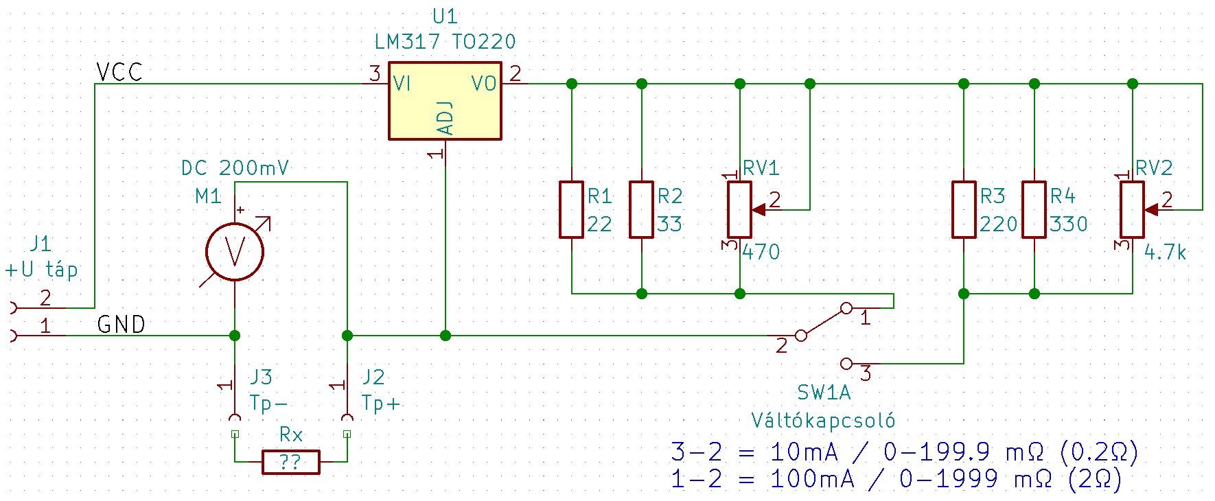

(#) Régi motoros hozzászólása Jan 3, 2023 /
Szerintetek az alábbi képen látható LM317 -el felépített milliohm mérőt milyen funkcióval lehetne még kiegészíteni? Arra gondoltam, veszek hozzá egy több áramkörös forgókapcsolót, így "egy dobozba" be lehetne még tenni egy-két funkciót az ellenállás mérés mellé. Lényeg, hogy azért ne legyen túl bonyolult.
Annyira nem akarnék foglalkozni vele, hogy panelt gyártsak, tehát valami légszereléssel is megoldható egyszerűségű áramkörökről lenne szó. Az alapműszer egy 200mV -os panelmérő ami szintén a dobozba lenne beépítve. Söntölni is ér. Várnám a kreatív ötleteket.
(#) bitmixer válasza Régi motoros hozzászólására (») Jan 3, 2023 /
Én felkészíteném LED (fényerő / szín / nyitófesz) tesztelésre. A 10 mA áramgenerátor már megvan, de a csatlakozást külön kapcsokra tenném, mondjuk 100 mil raszterű bedugós csatira a kényelem érdekében. A 200 mOmhos csatlakozásnak amúgy is precíznek, stabilnak kell lennie
