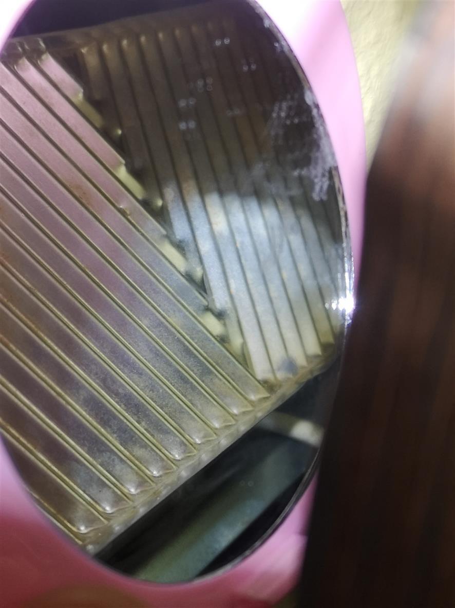

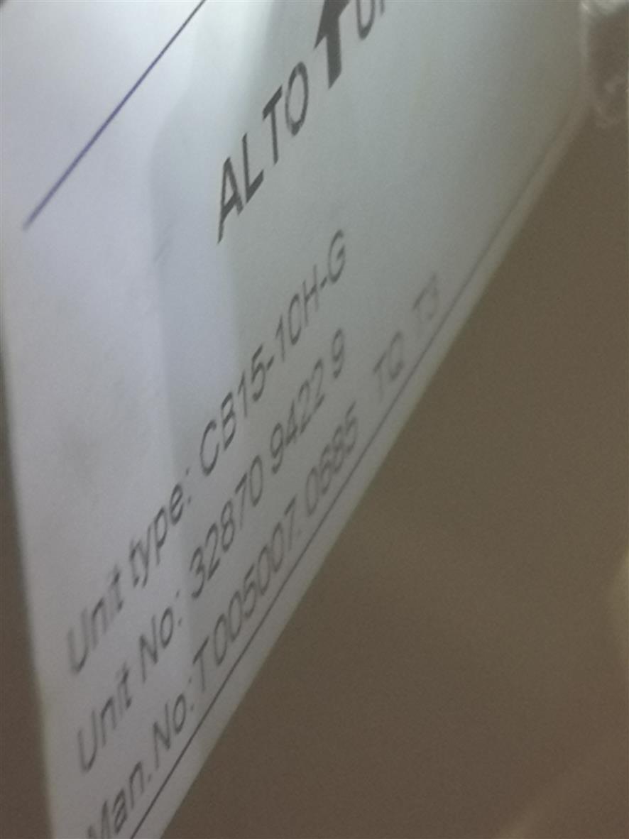

Tehát. Igen a szekunder hőcserélő (HMV). A víz felöli (szekunder) oldalt takarítottam ki eredetileg. Ezt ugye egyszerű volt mert csak bemenő-kimenő csövek helyére feltetttem egy kicsi vízpumpát ami forgatta a citromsavas vizet.
„Visszatérve erre az előremenő NTC hibára, hogy ha melegvíz készítés van akkor a "fő-fő" primer hőcserélőt a HMV lemezes hőcserélő primer oldalával köti össze a háromutú szelep és ezen keresztül "kis körön" keringeti a vizet a szivattyú. Az NTC-k (előremenőn és visszatérőn) hamar elérik a határértékeiket hiszen azok a fűtési ág kazánbeli csőszakaszain vannak felrakva.”
Igen ezért jutottam arra, hogy valószínűleg nem tudja leadni a hőt a szekunder hőcsrélőnél és ezért melegíti túl a vizet. Habár nemértem, hogy ha már van a viszatérőn is NTC miért nem modulál lejjebb?
Mostanra csak leszedtem a szekunder hőcserélőt, tele volt a kazán felöli (primer) oldal is rendesen vízkővel és egyéb nyalánkságokkal. Amennyire lehetett átjárattam citromsavval, mostmár elvileg tiszta.
Ha már ennyi mocsok volt a kazán hőcserélőjében akkor át forgattam vízzel az egész rendszert... hmmm, volt honnan belemennie a hőcserélőbe
Mostmár jónak tűnik, hibát nem ad, de a használati melegvizet nem melegíti 40 fok fölé, bármit állítok be. Ha a bemenő csapon zárok (csökkentem az átfolyást) akkor fel megy 45-46 fokig de ha tovább zárom akkor már kevés lesz a víz hozam.
Lassan hazaérnek a gyerekek, ha mindenki lefürdött akkor mondom, hogy nyertem. Addig nem merem elkiabálni.

Véletlenül nem fordítva raktad vissza a HMV hőcserélőt? Jobbra mutat a "halszálkás" mintázat? A tetején ott a felirat, hogy "TOP". A motoros szelep jól zár ilyenkor, nem melegszik a fűtési előremenő?
A hozzászólás módosítva: Jan 19, 2023

(#) Jaaani válasza VIM hozzászólására (») Jan 19, 2023 /
Igen figyeltem, a "TOP" felirat van felfelé, de ezen lefelé mutat a minta V alakban nem oldalra
