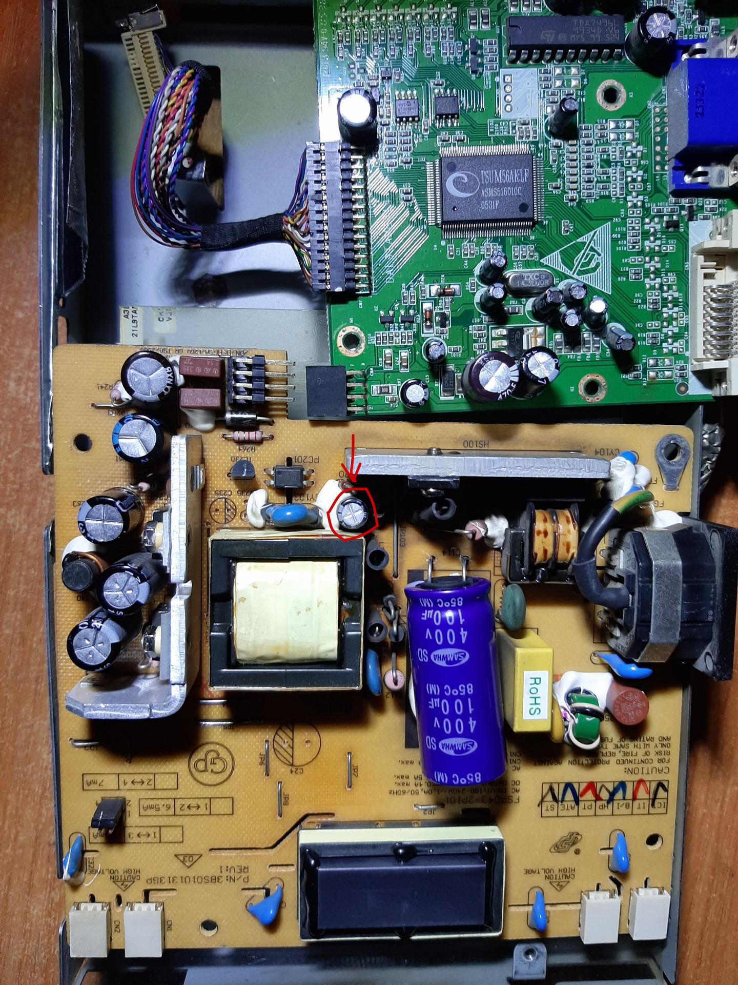

(#) mlaci989 hozzászólása Feb 7, 2023 /
Philips kistévénk rakoncátlankodik. Pár éve kicseréltem a kimenő trafót, meg átlett kondizva. Ahogy hidegebbek lettek, reggelenként bekapcsoláskor csak pislogott szaporán a power led, meg próbált begyujtogatni. Kb 10-15 mésodperc múlva beindult. Ha melegebb volt akkor egyből indult. Ezt követően egyik nap működés közben kiütötte a +12V ágban levő 800mA os biztosítékot. Csere után ment egy hétig, majd ismént kiütötte. Merre keressem a hiba okát.? AA5 ös saszéval van szerelve a tv.Bővebben: Link
(#) kadarist válasza mlaci989 hozzászólására (») Feb 7, 2023 /
Szia! Keresd meg az indítási nehézséget okozó, legyengült elkót. Lehet, hogy éppen ez a kiütés okozója.
A hozzászólás módosítva: Feb 7, 2023
(#) mlaci989 válasza kadarist hozzászólására (») Feb 7, 2023 /
Szia.
Sorkimenőnél +26 meg 13L kimenetek elkóit cseréltem mert azok nem lettek legutóbb cserélve. Észrevettem még egy hibát- talán ez a fő probléma. Készenlétiben a 12 Volton 2,7V van jelen. Ez ugye teljesen normális. Bekapcsol fölmegy 11,9 re. Megkocogtatom a saszét és borul a bili. Lekapcsol a tv. A 12 leesik 1,4V ra. Kialszik a power led. Valamint zümmög vagy a kimenő trafó vagy a táp trafó nem raktam oda a fülem hogy meghallgassam. Valami kontaktus hiba van a dologban.
Kontaktushiba, mégpedig valószínű, hogy kimelegedett, kiszakadt forrasztás. Érdemes átnézni-átforrasztani a tápvonalak forrpontjait, tranzisztorok, ellenállások lábait.
A kontaktus hiba meglett. Egy 27k smd ellenállás egyik oldala megengedett. Maradt még a hideg bekapcsolási késedelem. Ezt merre keressem?
(#) mlaci989 válasza mlaci989 hozzászólására (») Feb 7, 2023 /
A hálózati oldalon a pici elkó(k) is ki lett cserélve?
Többnyire igen. A hálózati trafó pulzáló hangot ad, nem tud begyujtani még valamelyik elkó föl nem töltődik vagy nemtudom.
Nem akarom elkiabálni, de mintha a 100V os vonal elkója 47µF melegítésére javulna a hejzet. Cserélem habár ki volt cserélve és meglássuk.
(#) szs válasza mlaci989 hozzászólására (») Feb 7, 2023 /
Nagyjából pedig akkörüli kapacitású hibázhat szerintem is, nekem ugyane hibajelenség volt. Ugyanígy nehezen indult, hosszú idő kellett neki.
A trafó és egy hűtőborda közé beszorított kis (talán 22-es) kondenzátor volt a ludas. (Pont Kadarist mutatott rá, hogy melyikre érdemes ránéznem)
(#) tufatofu válasza mlaci989 hozzászólására (») Feb 7, 2023 /
105 fokos elkókat használtál? Én úgy is jártam, hogy 10µF új kondi mérve, csak 2µF volt.
(#) mlaci989 válasza mlaci989 hozzászólására (») Feb 8, 2023 /
Cseréltem a 47 µF kondit a 100V os vonalon és jo lett. Reggel kihülve egyböl indult a tv. Köszönöm a segitséget.

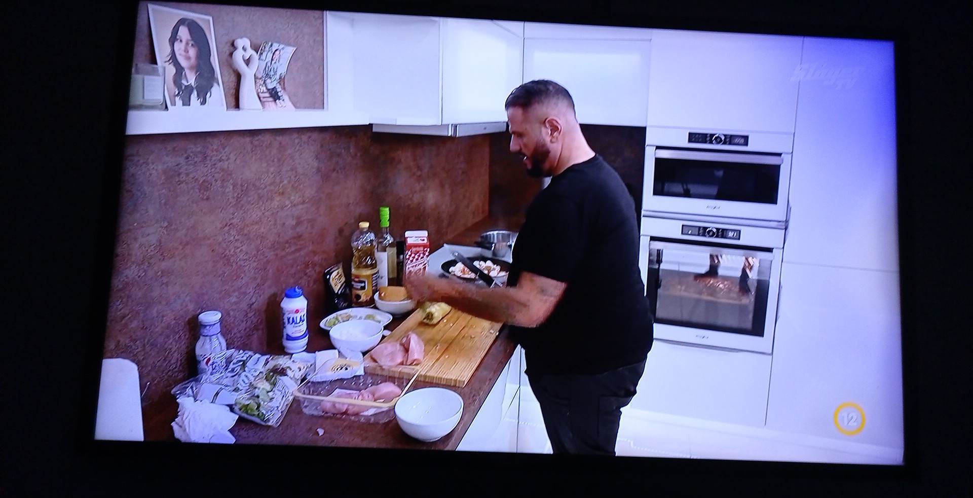

(#) Macsek71 hozzászólása Márc 2, 2023 /
A képen ( remélem)* látható elszíneződés fogadott a közelmúltban...
Ha katódsugárcsöves megjelenítőről lenne szó, arra gondolnék felmágneseződött - egy lemágnesezés megolja a dolgot. De ez egy Sa*m*ng lcd tv ...
Kb. 5 éves jószág, egy éve fali-konzolon lóg, előtte a lábain állt.
* ha nem látszana : a bal alsó, és jobb felső sarkok lila elszíneződése

(#) Macsek71 válasza kadarist hozzászólására (») Márc 2, 2023 /
B+ ! Ezt "benéztem" ... Levadásztam egy képernyőképet, amikor ellenőriztem hogyan jelenik meg az oldalon akkor ott voltak a lila foltok ...
Fotóztam ... így talán látszik a probléma : jobb felső sarok meglilult ... meg kicsit a bal alsó is ..
(#) erbe válasza Macsek71 hozzászólására (») Márc 2, 2023 /
Paintben készíts egyszínű lapokat! Világos zöld, sárga, ... Az elmentett képet nyújtsad ki a képernyő méretére. Pl. tedd ki háttérképnek!
Ha csak 5 éves, akkor már LED-es lehet. Fáradnak a LED-ek.
A hozzászólás módosítva: Márc 2, 2023
(#) kadarist válasza Macsek71 hozzászólására (») Márc 2, 2023 /
Mert ugye a fehér LED alapja a kék (liláskék) LED, ahol foszforeszkáló anyag adja a többi színt. Ha ez az anyag elfárad, akkor lesz ilyen. Bővebben: Link

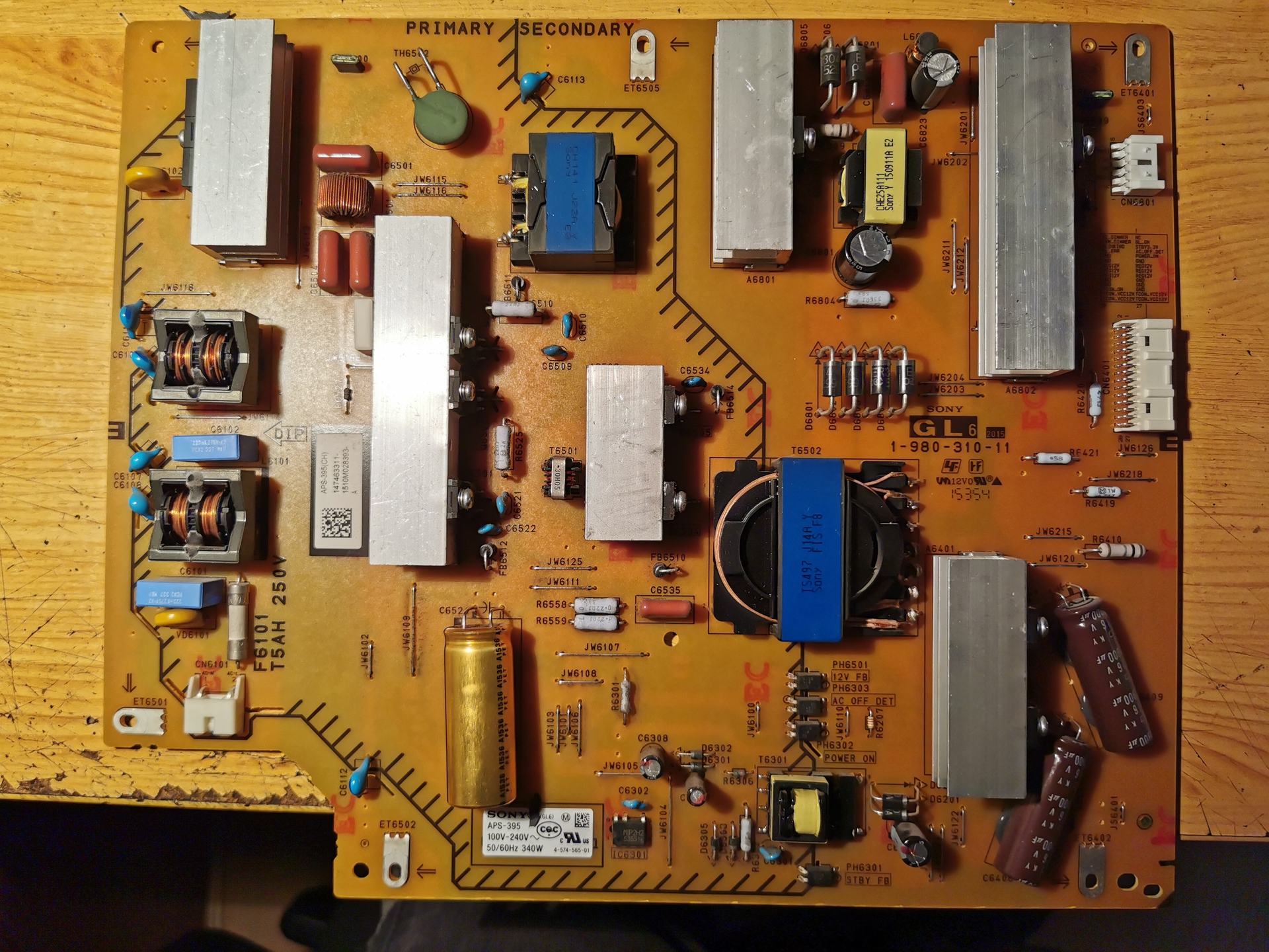

(#) dave500 hozzászólása Márc 4, 2023 /
Sziasztok! Van egy Sony KD 55X 8005c típusú tv-m, ami azt a tünetet produkálja, hogy bekapcsol, halványan bejön a Sony Logó, majd kikapcsol, és ezt kezdi újra és újra..
szét szedtem, gyakorlatilag mérve az összes kondi jónak tűnik, megpróbáltam azt, hogy lehúztam a háttér világítást, de akkor is ugyan ezt csinálja.
Merre induljak el? Előre is köszönöm!
A táp benne egy sony aps 395
