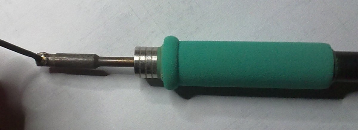

Van külön szigetelve a páka "búrája", majd jön sorban a hőelem+fűtőszál mínusza, és plusza....
(#) szili83 válasza sdrlab hozzászólására (») Jan 21, 2023 /
Akkor hőelemes.
A Weller WSP-80-at nem tudom, azért lenne érdekes, hogy mennyire kompatibilis a két páka, meg lehet-e oldani a szabályozását ugyanúgy.
(#) Ge Lee válasza szili83 hozzászólására (») Jan 21, 2023 / 1
Emlékeim szerint egyáltalán nem kompatibilisek, mert mintha a T12-ben össze lenne kötve belül a hőelem a fűtéssel tehát nem tudod őket szétválasztani, míg a WSP-nél 5 szál drótod van, ahol külön 2 szál van a fűtésnek, külön 2 szál a hőelemnek és van az ESD. A WSP80-at én azzal a mezei olcsó szabályozóval használtam ami itt valami JLT vagy mifene néven fut, egy LM358 meg vagy FET vagy triak és optotriak attól függően hogy DC vagy AC fűtést csinálsz neki.
(#) szili83 válasza Ge Lee hozzászólására (») Jan 21, 2023 /
Igen a T12-ről nem találtam normálisan egy rajzot sem, hogy hogyan van megoldva, de nekem is gyanús, hogy igazad van, hogy össze van kötve.
De szerintem, ha itt a szenzor egyik felét lekötöm a GND-re, akkor is működhetne, amúgy ez az a kapcsolás. Bővebben: Link
A hozzászólás módosítva: Jan 21, 2023
(#) tbarath válasza szili83 hozzászólására (») Jan 21, 2023 /
A T12 és hasonló pákáknál egy kör a hőelem és a fűtőbetét, 2 madzagod van, ezen megy a fűtés is. Ezért az érzékelő rész úgy van megoldva, hogy a + és - közé van kötve sorban egy ellenállás és egy dióda (jellemzően 10k+1n4148), és a kettő közötti pont megy az opamp bementére, ami így max. 0,6 Voltot kap, így nem hal el a fűtésre használt fesztől. Mellékhatása a dolognak, hogy így PFET-tel kell kapcsolgatni a kimenetet + ágát, és nem NFET-tel a GND-t.
De meg lehet azt oldani, hogy a panelen külön választod a fűtést és az érzékelést, és "4 vezetékes" páka érzékelőjét és fűtését a megfelelő helyekre kötöd. Kérdés persze, hogy milyen hőelem van a WSP-ben, már ha hőelemes, mert esélyes, hogy más a karakterisztikája, mint a T12-nek.

(#) tothbela válasza szili83 hozzászólására (») Jan 22, 2023 /
Ha jól olvasom, akkor a Weller az termisztoros.
A termisztor nem egyenértékű a termoelemmel, mert nem generál önmagában feszültséget. Az ellenállását változtatja a hőmérséklet függvényében. Viszont előnye pedig az, hogy nem kell foglalkozni a hidegponti hőmérséklettel, ami termoelemnél mindig probléma.
Melyik áramkört szeretnéd használni? A Solomonhoz való az gyakorlatilag egy-két ellenállás segítségével átalakítható termisztoros pákához is. Viszont a t12 az más. Az önoszcilláló. Ennek szerves része maga a páka.

(#) tothbela válasza Ge Lee hozzászólására (») Jan 22, 2023 /
Azt hiszem te raktál fel t12-höz nyáktervet. Nincs is vele semmi bajom, csak az LM358 bemeneti ofszetfeszültsége az adatlap alapján kicsit nagy a hőelem uV szintű feszültségéhez képest.
A "K" típusú hőelem (vélhetően ez van a t12-ben) 41uV/C fok feszültséget generál. Bár nekem eredeti HAKKO van, de ebből a szemszögből ez most mindegy.
Nos, feltettem a kérdést magamban, hogy érdemes e precíziós áramkörrel figyelni a termoelem feszültségét, vagy csak felesleges urizálás az egész.
Egy (azt hiszem Solomon) másik pákámhoz az állomást kibővítettem egy OP07 erősítővel. Ez fogadja a termoelem jelét. Természetesen ez a műveleti erősítő kisebb ofszetű mint az LM358, de mit is nyerünk ha ezt használjuk? Nem vennék csak ezért egyetlen spéci IC-t sem, de van itthon egy-két precíziós darab, gondoltam ne porosodjon hiába.
Az adatlapokat bogarászva összevetettem a legrosszabb helyzeteket. Van először is a kezdeti ofszet, aztán van ennek driftje is, ugyanis a hőmérséklet változás miatt elmászik ez az érték. Úgy gondolom, 50 C fokos tartományon belül tudjuk tartani egy forrasztóállomás belsejét, ezért a drift miatt ezt a hőfoktartományt veszem figyelembe. Tehát egyszerűen a C fokonkénti driftet megszorzom 50-el. Nem az átlagos, hanem az adatlap szerinti legrosszabb adatot veszem figyelembe.
Van itthon 1 darab OP07. Ofszet max. 75uV, drift 65uV 50 C fok hőmérséklet változás alatt.
Van egy marék OP07C. Ennek ugyanezen adatai: 150uV/90uV
Hátrány, hogy ezek nem mennek egyszeres tápról, de egy izolált 5/5 feszültségátalakító megoldja a negatív tápot.
Van egytápos felhasználásra LT1013D. Ez láb és funkció kompatibilis az LM358-al, csak ofszet és drift adatai jobbak. 800uV/125uV
Az LM358 pedig a következő: 7000uV/350uV.

(#) sdrlab válasza tothbela hozzászólására (») Jan 23, 2023 /
A T12-es hegy elég hosszú, valószínűtlennek tartom, hogy a végén, ahol a hideg pontja van, 100C-re tudna melegedni használat közben...
Egyébként, nem tudom,milyen típusú a hőelem benne, de biztosan nem 41uV/C az együtthatója, hanem inkább ~25uV az...!
Az ötlet, egyébként nem rossz a kompenzációra! De ha már precíz szeretnél lenni, talán érdemesebb termisztor helyett dióda visszáram alapján kompenzálni. Az legalább lineáris, egy termisztorhoz képest mindenképpen...

Már mért ne lenne egyértelmű a helye a hidegpontnak?! A T12-nél egyértelműen ott van, ahol a különböző anyagok egynemű anyaggal találkoznak. Ennél ez a végénél, a műanyag kupak alatt történik. A lehető legtávolabb a hegytől! Ennek a pontnak a hőmérséklete számít, nem a környezeti levegőé. Az más kérdés, hogy ideális esetben ez a pont a környezeti hőmérsékletről indul, majd használat során 10-30C-al is felmehet akár. Ez legtöbbször nem hiszem, hogy bárkit is zavarna..., de ha igen, akkor ott mérni kell, és korrigálni vele...
A JBC210-nél pl ennél is rosszabbnak tűnik a helyzet, mert elég rövid a hegy alapban... Még nincs rendes tapasztalatom vele, ezért nem állítom határozottan, de itt nagyobb veszélyét látom annak, hogy magasabbra tud nőni a hidegpont hőmérséklete...
(#) tothbela válasza sdrlab hozzászólására (») Jan 23, 2023 /
A 30 fok nem is zavarna, mivel nem ólommentes forraszanyagot használok. Az is lehet, hogy ha ideiglesen beteszek a hideg ponthoz egy hőérzékelőt, majd folyamatosan mérem a hőmérsékletét. Lehet hogy 5-10 perc alatt eléri a végleges 50-60 fokot minden esetben. Ha ez így van, akkor csak egy hasonló időállandóval rendelkező korrekciós taggal kell kiegészítrni a szabályzót. Ez is csökkentheti mondjuk felére a hibát, és az már jó. 10-20 fokos pontosság már több mint elég, még a rideg ólommentes forraszanyagokhoz is.
