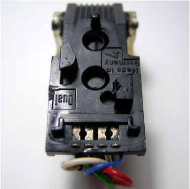

(#) Tomi94 válasza mek-elek hozzászólására (») Jan 24, 2023 /
Az elektronika problémáját én kizárnám ezesetben, mert ugyanarra az erősítőre (magnóra) kötöttem rá mindkét készüléket, pár perc eltéréssel ráadásul. Tehát csak a hangszedő a különbség a két felvétel között (oké, persze a futómű is, elvileg annak is van hatása a hangképre, de azért ennyire látványos, két hasonló kategóriás készülék között nem hiszem).
(#) GARFIELD13 válasza Tomi94 hozzászólására (») Jan 24, 2023 /
Ha megcseréled a két hangszedőt és Dual fejjel vándorol a "minőség", akkor valóban a hangszedő az oka.
(#) Tomi94 válasza GARFIELD13 hozzászólására (») Jan 25, 2023 /
Azt sajnos nem tudom megcsinálni, mert ez a Dual fej nem a szokásos kétcsavaros rögzítésű kivitel. Van rajta két műanyag fül, amit ilyen bajonettzár-szerűen beakad a hangkar végén levő konzolba, ill. az elektromos kontakt is ilyenkor jön létre. Valószínűleg csak az jó hozzá, amit gyárilag kitaláltak neki.
Szóval egyértelműnek tűnik, próbára tegyek be mást, csak nincs mivel felcserélni sajnos. Ha meg köze nem lehet hozzá, akkor próbára nem rendelnék be 10 ezerért egy cseretűt, pláne nem 40-ért egy komplett másik ilyen hangszedőt, amit utána sehova nem lehet elhasználni..
(#) GARFIELD13 válasza Tomi94 hozzászólására (») Jan 25, 2023 /
Hát ez érdekes és igen trükkös megoldás a márkahűség fokozására.
Dualba csak Dualt...
Ez finoman szólva sem könnyíti meg a dolgodat.
Akkor keresni kell egy márkatársat a fórumokon aki hajlandó bepattintani és kipróbálni a sajátjában ezt a hangszedőt. Jobb ötletem nincs a próbára.
Max annyi még, hogy egy nem ennyire leszűkített hangszedő lehetőséget biztosító másik lemezjátszót kell éleszteni az ismerősnek (ha lehet egyáltalán ilyet javasolni neki).
Sikeres megoldást.
(#) doktor válasza Tomi94 hozzászólására (») Jan 27, 2023 / 1
Létezik a Dualban, a két csavaros megoldású, hangszedő rögzítésü illeszték, először azt érdemes beszerezni.
Utána könnyebb a teszt, valamint az esetleges hangszedőcsere.

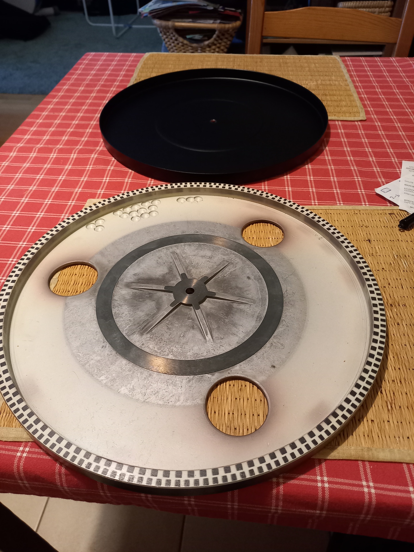

De lenne még egy 선생님- koreai szhantinnyim = mesterek,tanítók. Van egy Tesla NC 440-em, a lemeztányér mintha fából lett volna MEGVETEMEDETT! Középen magasabb jó néhány milliméterrel! Nem is a központi lendkeréken ül, hanem a készülék vaslemez felső lapján! Döbbenet! Eközben szét is van repedezve szilánkosra, mintha üveg lett volna. Mivel lehetne kiváltani?

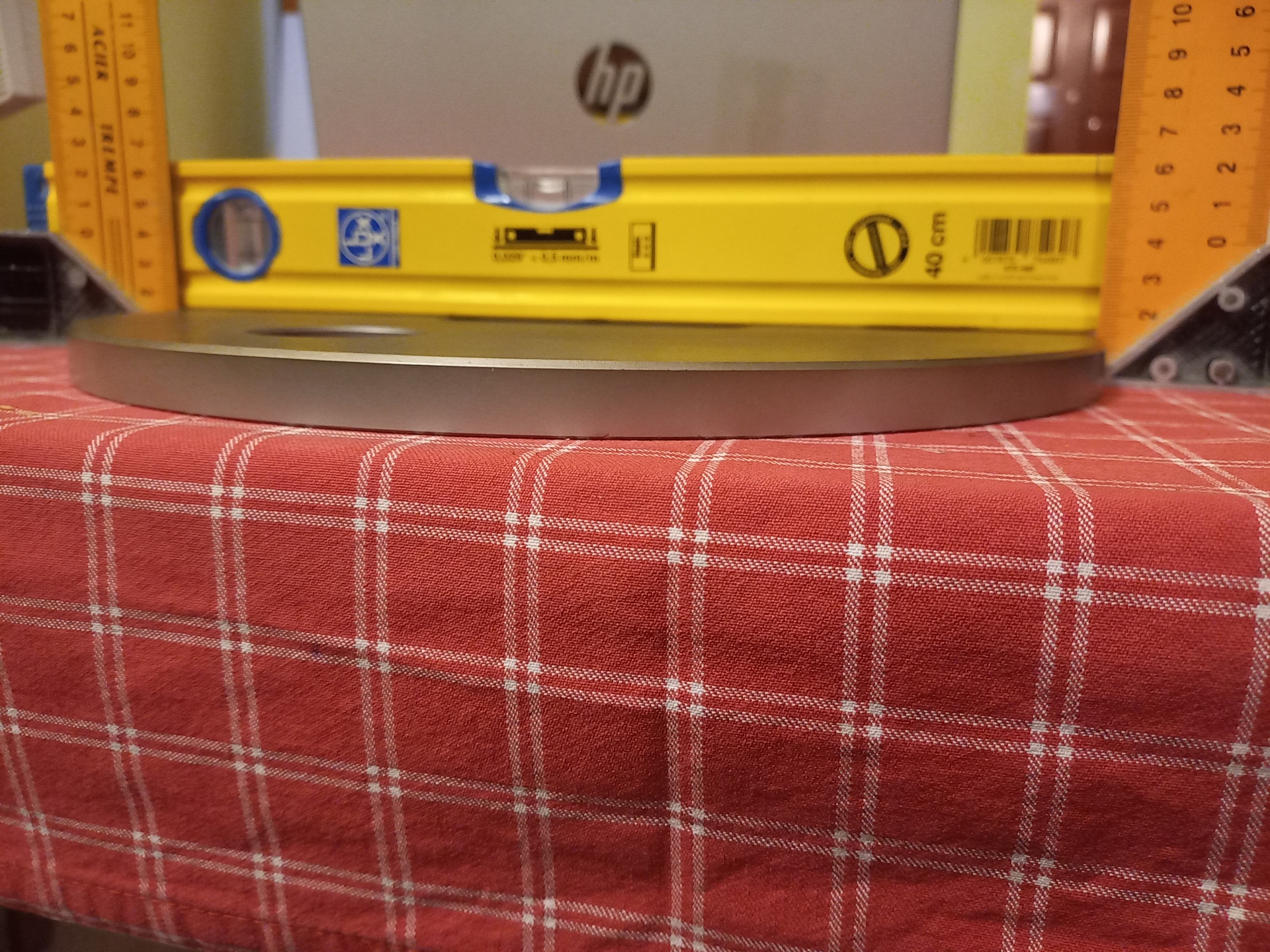

(#) GARFIELD13 válasza oriza hozzászólására (») Feb 12, 2023 /
Tesla
Csak egy oldalt kell visszalépni ebben a fórumban:
Tesla teknős
Türelem, vadászat és szerencse kell, úgy lehet találni egy egyenes ilyet.
(440/400 egyforma)
Nekem már szerencsére sikerült.
A majd 2,5 kg miatt nem igazán lehet helyettesíteni másik lemeztányérral. De a nincs törvényt bont, ami elmegy az alsó tányéron az lehet a szükségmegoldás.
Én azért a hátára fordítottam, így az 1985-ös gyártás miatt kb 37 év kell neki, hogy újra egyenes legyen.
Taya
A válasz még mindig nincs meg, hogy mivel lett az a tű takarítva, ami kioldotta a ragasztást. Vagy egyszerűen csak gyártási hiba...
Nálam a Dyrasban érkezett olyan utángyártott tű, ami kidőlt, mert elforog a műanyagban a rögzítése. De valószínűleg közelebb van az is a 40 évhez, mint az "egyszámjegyhez", így el lehetett nézni neki (cseretű már megérkezett).

(#) GARFIELD13 válasza oriza hozzászólására (») Feb 18, 2023 /
Tesla NC440 tányér alternatíva.
A Pro-ject debut tányér is jó lehet cserének.
Átmérő ugyanaz, a vastagság kicsit kisebb és 1,7 kg csak, így egy nagyobb leszorítóval kiegészíthető, hogy meglegyen az eredeti forgótömeg.
Ez mostanában talán hamarabb felbukkan, ha valaki lecseréli akril tányérra, mint a régi 440-es tányér.
Én is így jutottam hozzá.
