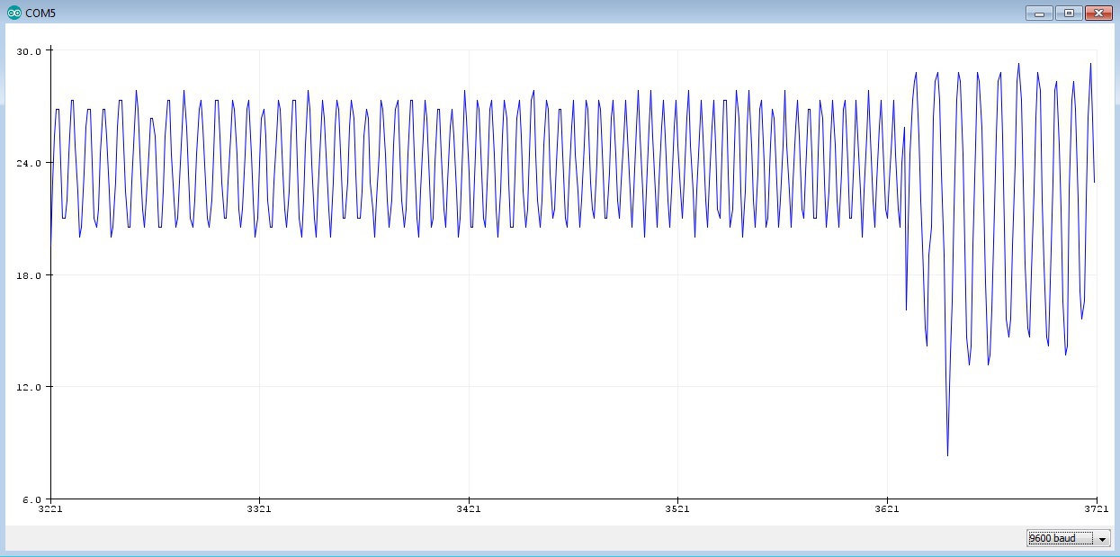

Más: LM 35 (igaz még csak huzalozott próbapanelen) nagyon nagy lengésekkel dolgozik. Mivel célszerű ezt a zavarjelet kiszűrni. A nagyobb amplitúdónál csak közelebb tettem a kezem és már ennyit számított.

(#) Kovács Tibor válasza Jonni hozzászólására (») Feb 4, 2023 /
Igen a hőmérőszenzort értem. Függetlenül attól hogy van jobb, ennek sem szabadna lengenie.
Kondival simítani, vagy valami RC tag... ?

(#) Kovács Tibor válasza Kovács Tibor hozzászólására (») Feb 4, 2023 /
Az igazság az hogy bevásároltam az LM35-ből vagy 10 db-ot igen kedvező áron, ezért szeretném ezt használni. Az nem gond ha téved 2Celsiust, fűtési pufferen vagy bojleren lenne több ponton a töltöttséget mérné. A fő gondom a lengés, erre kellenen megoldás!.

Pontosan mit tapasztalsz mikor "leng"?
Korábbi hozzászólásomban becsatoltam a soros plottert. Azon látszik hogy kb 24 fok volt a helyiségben (legalábbis akörül oszcillál a mért érték:
Plotter

(#) zolee1209 válasza Kovács Tibor hozzászólására (») Feb 4, 2023 /
A plottered alapján én azt látom, hogy a mért jelre cirka +/-30mV zaj rá van tévedve. Érdemes lenne kondival ellátni a tápot az LM35 tövében közvetlenül, az analóg bemenetet a board-hoz közel is (nem olvastam vissza addig, milyen board-ot használsz) és ha mindez nem segít, még egy soros ellenállást beiktatni az analóg vonalba. Én régebben használtam LM35-öt gond nélkül.
