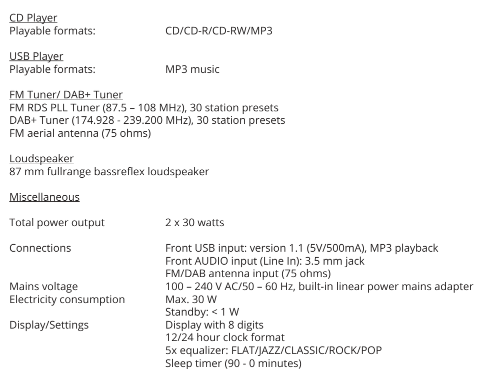

Új kérdés, MAC Audio MMC 240 mikrohifi kb 1m -es drótdarabbal fog 14 adót (még valami külhonit is),

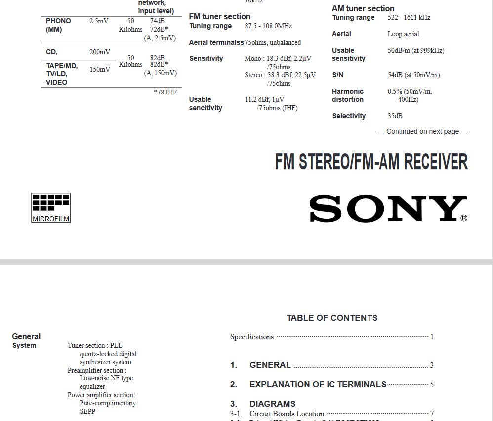

Ugyanezzel a drótdarabbal SONY STR-DE 215 asztali hifi egy darab adót nem talál.
Na ez szerintetek miért van? A nagy hifi rádiója is jó (elvileg), ehhez készíteném a hajlított dipólt.
Mindkettő bemenete 75Ω koax.
(#) doktor válasza Régi motoros hozzászólására (») Feb 24, 2023 /
Nézd meg a két készülék FM részére, milyen adatokat adott meg a gyártó, de valószínűleg, a leírt tapasztalatod alapján Sonyban , egy " belépő " szintű rádiórész található, esetleg , lehet hibás működés, beállítási probléma is.

(#) Régi motoros válasza doktor hozzászólására (») Feb 24, 2023 /
Hát ezzel nemigen lettem okosabb. A mikrohifi felhasználói kézikönyve nem túl beszédes technikai paraméterek tekintetében (szervizkönyv meg sajnos nincs hozzá).
Az asztali készülék adatai viszont a szervizkönyvből vannak.
Bár azért most kissé csalódtam, hogy a mikrohifi 14-0 ra ráver a sony -ra.

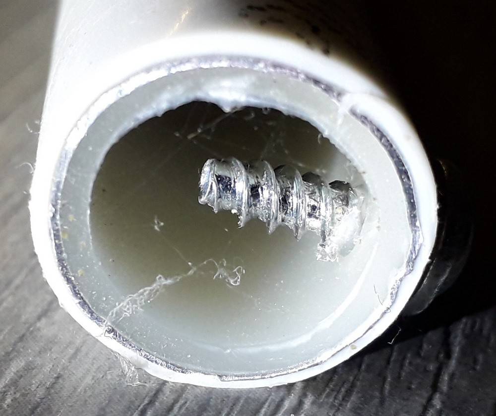

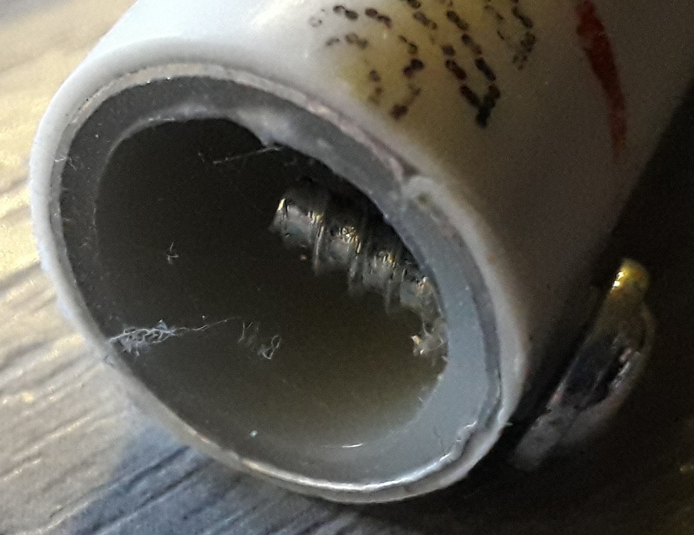

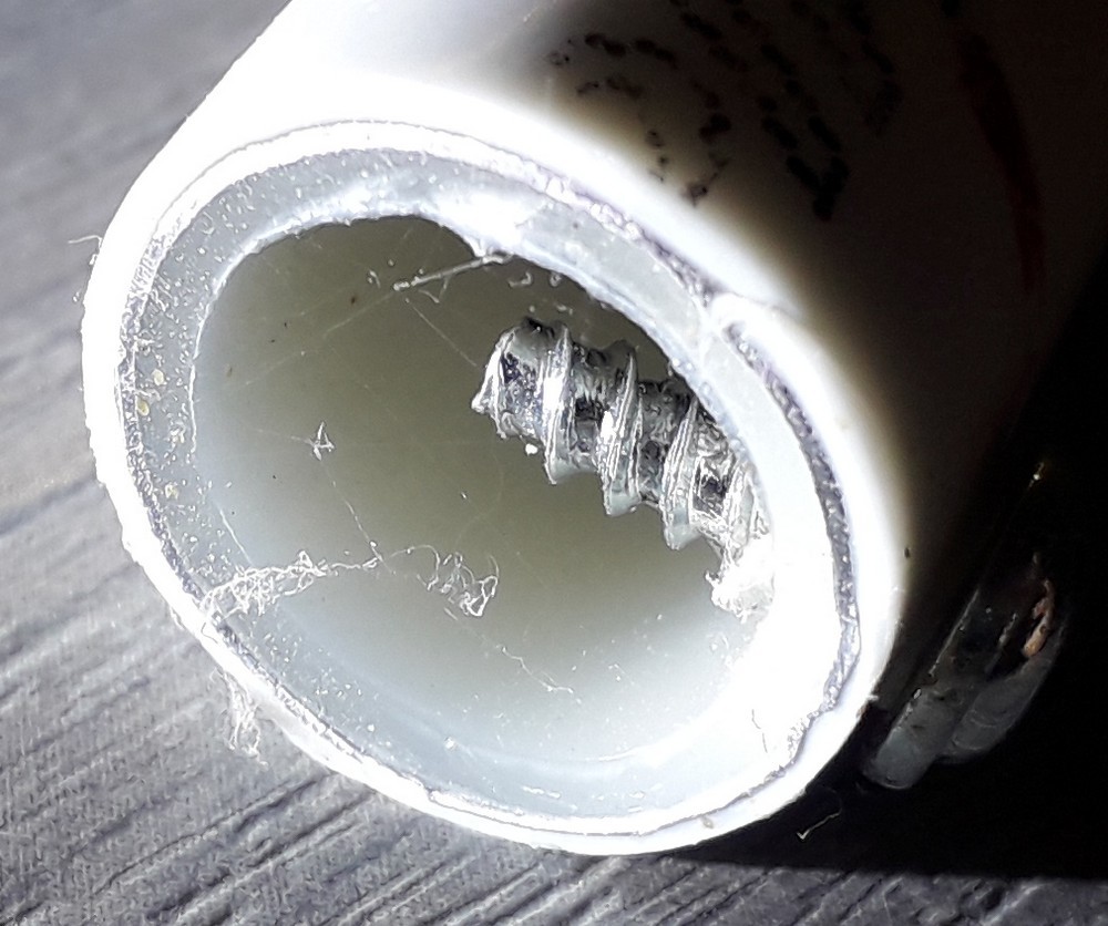

Ugye nem az a facsavar biztosítja a tökéletes galvanikus kapcsolatot?
(#) Régi motoros válasza Doky586 hozzászólására (») Feb 25, 2023 /
A feje alatt lévő műanyag réteg lesz lecsiszolva, és az alu polírozva.

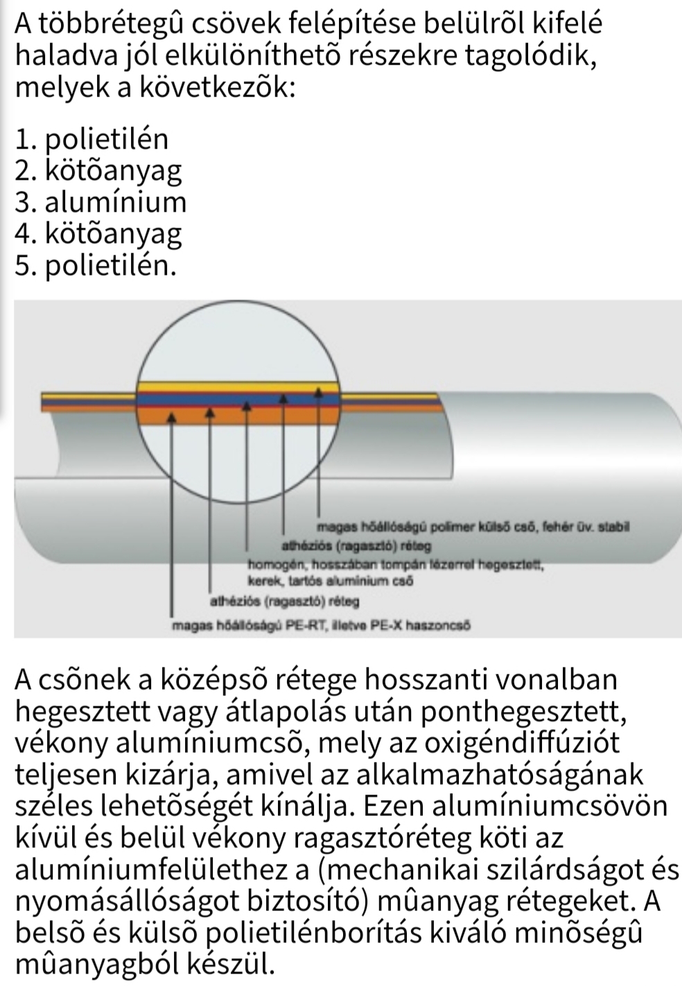

Nem tudom, honnan jön az öt réteg elnevezés, egy fűtésszerelőt kérdeztem meg róla, ő mondta a két réteg ragasztót.
(#) szs válasza Bakman hozzászólására (») Feb 25, 2023 / 1
Pontosan onnan jön, amit írtál (lásd kép).
Nem is lehet másként, mert ha "ragasztó" nem volna az alu és a "műanyag" közt, csak úgy lenne rátéve, hát hajlításkor elcsúszna, végül letöredezne.
És az alucső is hamarabb megroggyanna.

(#) doktor válasza Régi motoros hozzászólására (») Feb 25, 2023 /
Közben én rákerestem.
A Sonydban, gyárilag is érzéketlen az FM rész.
Megmaradt a kísérletező kedved, hasonlítsd össze az általad készítendő antennával, mit produkálnak.
Érdemes a két rádiót, esti órákban valami elfogadhatóbb műsoron koncert felvételen tesztelni.

Valóban ötrétegű, Debrecenben a Pipelife is gyárt ilyet. Pár éve voltam az üzemben, ott a kínai videóban mutatott vonalhegesztés helyett lézerrel hegesztik az alumíniumszalagot.
(#) Régi motoros válasza bodgabo hozzászólására (») Feb 27, 2023 /
Oké, láttam amit szs is mutatott. Két ragasztó réteg. De az aztán nem sok vizet zavar, lévén, hogy 0.xx nem tudom hát tized, vagy inkább század vastag, vagy inkább vékony akarom írni.
