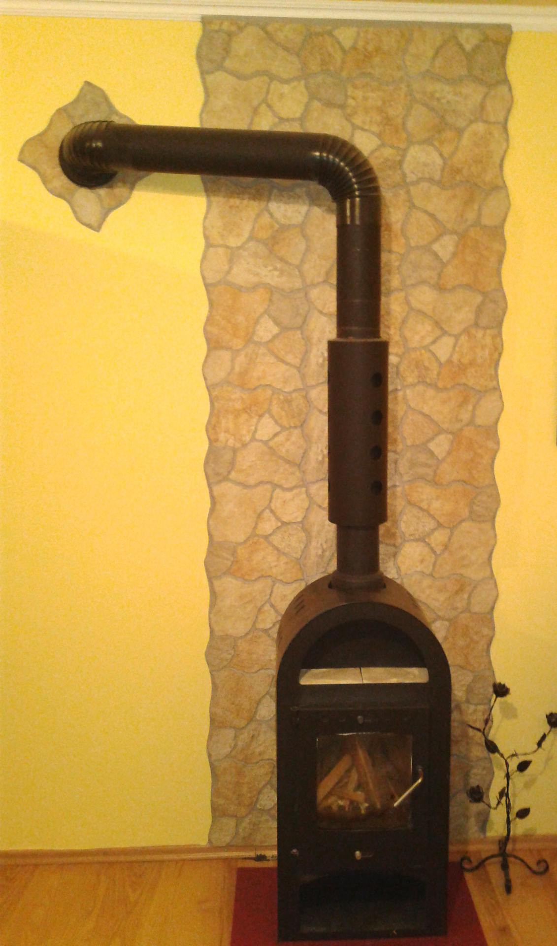

Kályha mögé szertnék valami hőálló dolgot tenni a falra, hogy ne potyogjon le (konkrétan a kürt mögé). Eddig csempe volt, de az kicsit ódivatú, illetve nem szeretnék ugyazzel próbálkozni (lemezzel szintén nem).
Van valakinek ebben ötlete/tapasztalata?
Eddig delap-ot néztem, mert úgy tűnt az hőálló, de kiderült, hogy nem az.
Köszi,
Miklós
(#) tufatofu válasza diamik hozzászólására (») Márc 6, 2023 /
Hőtükör fólia talán. Bővebben: Link
(#) Gafly válasza diamik hozzászólására (») Márc 6, 2023 / 1
Van olyan kő, ami kő.
Arra azért számoljál, hogy amikor felrakod akkor szép lehet a burkolat, de takarítani esetleg problémás...

(#) nagym6 válasza diamik hozzászólására (») Márc 6, 2023 /
Van a "hővédő lemez", kályha és fal közé, hősugárzást felfogja, nem jut a falra.
Hasonlóra gondolok.
Ilyet barkácsolni is lehet méretre pld.: vékony horganyzott vaslemezből.

(#) Ódenka válasza diamik hozzászólására (») Márc 7, 2023 /
Nekünk az egyik mögött az valami darabokban kapható üledék lett fellegózva a másiknál olyan csempe, ami "gyárilag" csempe méretű. A kandallók mögött nincs meleg, csak a csöveknél, ezek közönséges fa tüzeléses kandallók. Az első kép a mesterséges fény miatt ilyen hóka, valóságban színesebb...Kb. 15 éve vannak odaragadva.
A hozzászólás módosítva: Márc 7, 2023
