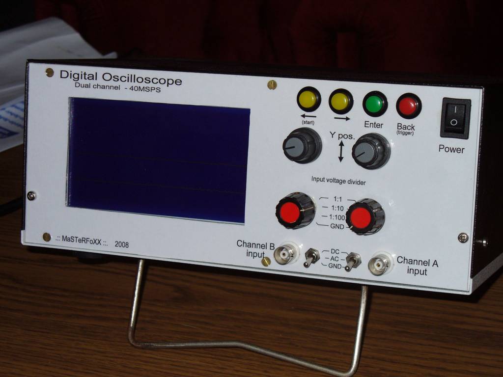

Próbaként először az opa2356-ost fogom kipróbálni, utána meg a ths4222-est is... Ezekhez legalább lehet 1Mohmot rakni...
Viszont a feszültségállítási lehetőségre még nincs ötletem, mert ha jól tudom, akkor az eoscope-nak kicsi a maximális bemeneti érzékenysége
(#) AtomCity válasza AtomCity hozzászólására (») Máj 17, 2008 /
Vkinek ötlet a feszállítási lehetőségre?
(#) MaSTeRFoXX válasza AtomCity hozzászólására (») Máj 19, 2008 /
A bemenetre rakhatsz egy többlépcsős feszültségosztót, amiből forgókapcsolóval állítod a feszültségosztást, de majd neki kell esni és az ellenállásokkal párhuzamosan kell kötni kondenzátorokat és ki kell kompenzálni. De ezt akár ehelyettesítheti a szkópmérőkábel 1-10x-es osztója ha ez elég. Az erősítés állításához szintén lehet fokzatkapcsolót használni ellenállásokkal kombinálva, esetleg lehet reléket használni a kapcsoló helyett. Vagy legegyszerűbben beraksz egy potmétert a műveleti erőító visszacsatoló ágába, csak az a gáz hogy ezt nehéz lesz kikompenzálni. Sajnos mindegyik erősítés álklítási módnál fenállhat hogy az áramkör az esetleges nem megfelelő árnyékolások, vagy vezeték elhelyezések miatt beegerjedhet, illetve szedheti a zajt.
Régebben rengeteg bosszúságot okozott nekem is (mára úgy ahogy rendbejött)
Bemeneti osztóra és erősítés álítás megoldásokat lehet lesni bbatka szkópjáról, vagy az MK3-mas szkópról, vagy a bitscope-ról.
http://www.hobbielektronika.hu/kapcsolasok/egyszeru_pic-es_digitali...p.html
http://www.alternatezone.com/electronics/dsoamk3.htm
http://www.bitscope.com/design/hardware/
(#) AtomCity válasza MaSTeRFoXX hozzászólására (») Máj 19, 2008 /
Köszönöm! Jól hangzik Vmi hasonlóra gondoltam én is (ellenállásokkal feszosztó)...
Ha a szkópkábelen van 10-es osztó, ez lehet h*lye kérdés, de az az amplitúdót és a frekit is leosztja?(suliban egyszerű kábel van mérőzsinór helyett...)
Köszönöm és üdv!
(#) mex válasza AtomCity hozzászólására (») Máj 19, 2008 /
Csak az amplitudót,és helyes beállitás esetén a jelalakot is valósághűen viszi át....
(#) AtomCity válasza mex hozzászólására (») Máj 19, 2008 /
Mert a suliban, amikor kipróbáltam a vásárlás után, a frekit is módosította... Ezért kérdeztem, mert szerintem is inkább csak az amplitúdót. De ha jól tudom, ezért van rajta egy kis trimmer, amit kis csavarhúzóval be lehet állítani pontosra.

Hát ja... Az enyém kb 90%-ban van kész... ki kéne kompenzálni a bemeneti osztót, de várok a sültgalambra amíg valahol felbukkan egy normális szkóp (talán ősszel) amivel beállíthatom ezt, vagy csak az akaraterő hiányzik... meg rá kéne jönni hogy honnan szedi a zajt 40MHz-es mintavételesnél.
De a hétvégén azért használtam a szkópot, jobban használható volt mint a szovjet N313-mas szkópom annak nagyon kicsi a fényereje, meg nem egy komoly szerkezet...
(#) MaSTeRFoXX válasza MaSTeRFoXX hozzászólására (») Júl 23, 2008 /
Ha már itt tartunk, tavasszal felkerült rá az előlap, kívülről gyakorlatilag kész van.

(#) MaSTeRFoXX válasza bbatka hozzászólására (») Júl 23, 2008 /
Ha ugyanazt nézem, akkor az nem 1µF hanem 0.1µF (.1uF) tehát 100nF... De elvileg minél nagyobb a kondenzátor annál alacsonyabb frekvenciákat képes átvinni. (De egy 100nF-nál meg 1Mohmnál már kb 1.5Hz asszem ez a határ)
