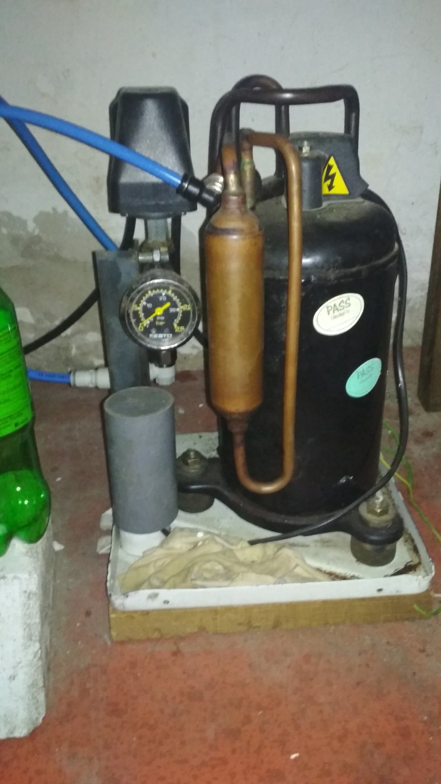

Klíma kompresszort használok (olaj és víz leválasztással) 1.6 bár nyomással most 0.5mm fúvóka az A30130-on. Ha oldalról vezeted a levegőt akkor nem fontos az olaj és víz leválasztó .
Előtte hűtőgép kompresszort használtam de kicsi volt a légszállítása és állandóan ment ami miatt ventilátoros hűtés kellett neki. Itt a rézcsöves táplálással: Bővebben: Link A hozzászólás módosítva: Márc 10, 2023

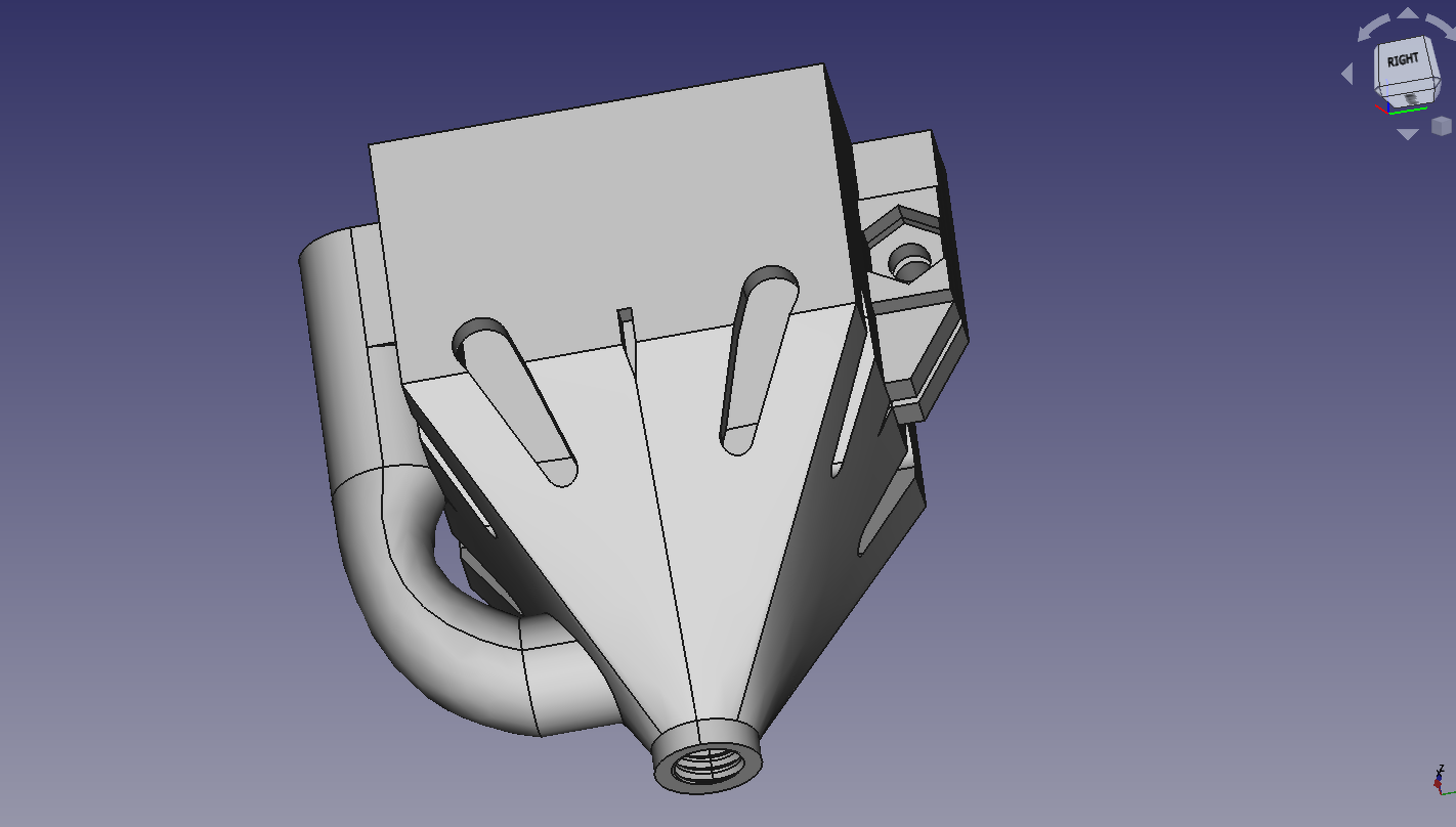

![]() A másik kérdésem lett, volna, hogy oldjátok meg, hogy a lézerfénnyel egy pontba jöjjön ki a levegő sugara, de a lézerfénynek ne legyen útjába, így már látom, bár a belsejét nem tudom elképzelni, hogy nem felfelé jön a levegő, valamit, hogy tudod a fókuszt állítani? Idézet: „A vékony cső pont azért jó, mert gyorsan megy benne a levegő.” ez igaz, a végén, de ha az egész, 3m hosszú cső vékony, az már jelentős veszteség. Közbe találtam 4mm-es belső átmérőjű PVC cső lett a nyerő, ezt még bele tudtam nyomni az energialáncba és nincs túl nagy veszteség se. Sajna még csak úgy rá van oldalról irányítva ami nem túl nyerő, a következő lépés az lesz amit Zamatőr módszere, a 3D nyomtatós fejjel, ezt megcsinálom, csak még nem világos, hogy tömít le felfelé.
Tenni kell bele egy gumitömítést, vagy egy befőttesgumit
Köszi, de ezt akkor se értem, egyrészt az optikánál kell letömítenie, amit kézzel állítgatni kell, ha szükséges, vagy egyszer beállít és utána már nem lehet?
Mi a garnacia arra, hogy a lézer fény pont azon a 0,5mm es fúvókán megy át? Oké, hogy tűpontosra ki lehet nyomtatni azt a konzolt, de az optikába is lehet némi csalás. De megnézném belül is ezt
A fókuszpróba után már nem állítom a lencsét, így az adott x mérethez szerkesztve a fúvókatartót a kép szerin elkészítve használom.
A központosítással "játszani" kel (falra kivetítve a max fényt állítani vagy (én így csinálom) a fúvókát rányomom egy papírlapra és egy pillanatra kapcsolom a lézert majd a látott égetett pont alapján igazítom középre a sugarat. A képen nincs feltüntetve a lézer hűtő levegő kivezető oldalsó ablakok ( korábbi képen látható). A hozzászólás módosítva: Márc 14, 2023

![]() A fúvóka gondolom használt 3d nyomtató nozzle, milyen méretet használsz? // bocs ha már elhangzott.
Innen vettem:
Bővebben: Link 0.5 mm Ilyen megoldáson is gondolkodtam csak nincs esztergályos aki megcsinálná (kép) A hozzászólás módosítva: Márc 14, 2023
Szerintem teljesen jó a 3d nyomtatott, nincs nagy nyomás, hogy kilője a fejet, mondjuk nálad nem tudom, mekkorát pumpál az a klíma kompresszor, de nyilván nem annyit, mint az öregem inhalálója.
![]() Nektek van valami megoldás a kompresszor ki/be kapcsolására?
2.5 bár (atm) nyomáson kapcsol ki a nyomáskapcsoló és 0.1-1.6 ig tudom szabályozni a fúvókánál lévő nyomást. 0.1 csak azért kel mert a ventilátor nem lefelé fúj és gravírozáskor kimozgatja a füstöt (vágáskor 1.6).

Idézet: „Nektek van valami megoldás a kompresszor ki/be kapcsolására?” Van, egy relé, így ligthtburn tudja kapcsolni gkóddal. Nekem volt 3d nyomtatott, nem volt vele gond, elég pontos azért az a lézersugár és nem is túl vastag. Azóta átálltam a gyári alumíniumra (ha már lett). Igen, én egyszer beállítottam és azóta csak a tárgy-modul távolságot állítom, a lencsét nem tekergetem, ezért nem is zavar, hogy el van fedve, de, ha kellene, akkor is csak 4 csavar.
Kész lettem a tervezéssel, most indítottam a nyomtatást, hát így néz ki, belülre terveztem egy gumigyűrűs tömítést, ami nem látszik, valamint nekem nem jó a csavaros rögzítés, mert nagyon pici, 3-nál kisebb és inkább ilyen bilincses módszerrel rögzítem a lézermodulon, így legalább kiküszöbölöm, a tömítés pontos pozicionálását, mert annyira tolom rá amennyire tudom
A levegő vezérlés a programból nálam mágnesszelepet nyit( a gép tartozéka) -így táplálható légtartályról . Kompresszor vezérlésre csak akkor használható ha a termel levegő mennyisége nem haladja meg a fogyasztást (dugattyús kompresszornál nyomáskapcsoló szükséges lehet) tavi levegőztetőnél ez nem probléma mert nem lehet túlterhelni a belső kialakítása miatt.
Így terven igen, a nyomtatás eredménye már nem annyira,ha csúcsra állítva nyomtatnám, akkor sok alátánasztás kell, logikus fejjel lefele nyomtatni, de akkor pont a tömítésnél lesz belül a támogatás (ott nem lesz szép a felület)
Lehet, hogy mégis a csúcsra állított verzió lesz a nyerő |
