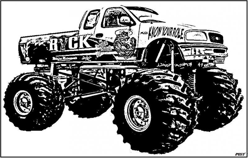

Hali mindenkinek!
Sehol nem találtam választ a kérdésemre ezért indult ez a téma.
Szóval először is egy Baasel markírozó lézerről van szó, ami *.H2 és *.PCX fájlokat tud kezelni.
Előbbire konvertáló a világba nincs vagyis nem találtam,utóbbira találtam jó párat csak maga kép szerkesztése és átkonvertálása jelent némi gondot.
Először is a kép csak fekete fehér lehet semmi nemű átmenet nem lehetséges.
Szóval olyan progi kellene ami tud konvertálni PCX-be ugyanakkor jó minőségű fekete fehét képes alkotni fényképekből!
Várom az ötleteket és köszi előre is!

(#) pusy19 hozzászólása Ápr 23, 2009 /
Jelenleg a Corel Paint Shop Pro Photo X2 v12 -vel próbálkozom...hát több kevesebb sikerrel még régebben az Advanced Batch Converter és Paint kombinácóval csináltam de nagyon munka volt jó minőséget elérni és így sok kívánni valót hagy maga után
Mutatok pár képet hogy legyen viszonyítási alap.
Na ezektől kellene részletesebb, szebb minőség.

Amit te akarsz, ahoz kepfeldolgozasi ismeretek szuksegesek, majd utana a lezergravir beallitasi "szabalyai". Ajanlom elobb kiserletezz fekete/feher clipart kepekkel - amit atalakithatsz pcx kiterjesztesre a irfanview programmal. Ha jol mennek a golgok nekikezdhetsz te is kepeket atalakitani fekete feherre - de biztos nem olyan egyszeruen fog nemmi, mint ahogy elkepzeled.
(#) pusy19 válasza rzsolt hozzászólására (») Ápr 24, 2009 /
Már csináltam pár képet a lézerezés is ment,és ma rájöttem hogy lehet megoldani jó minőséget.
A lényege a következő:
-Mivel csak bicolor képet tud kezelni de szebb lenne ha lennének árnyalatok, ezért kigondoltam egy olyat hogy rétegekben készítem el a képet (pl árnyékok+kontúr vonalak+tónus) és egy tükröt 3x lézerezek le,és a rétegek között változtatom a lámpa erősséget
Ezzel elvileg javul a minőség de ugyanakkor sokkal több meló van vele,de jövő héten meglátom mit sikerül csinálni addig is neki ugrok egy ilyen kép készítésnek.

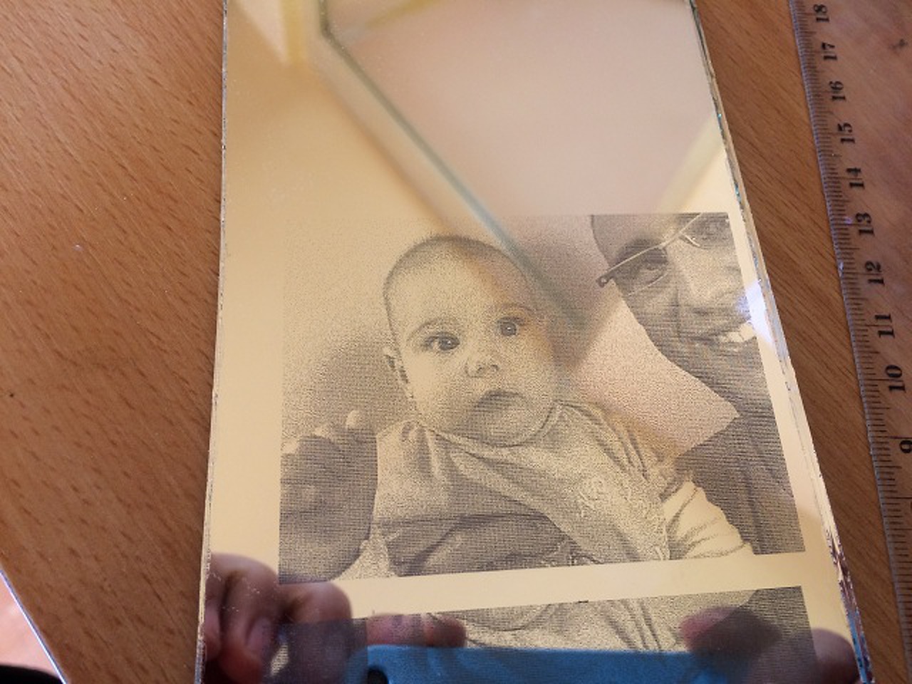

(#) Melphi hozzászólása Dec 30, 2016 /
Karistoltam egyet tükörre.
(#) kaqkk válasza Melphi hozzászólására (») Dec 30, 2016 /
Gratula !Nagyon tetszik
(#) Melphi válasza kaqkk hozzászólására (») Dec 30, 2016 /
Köcike, csak azt sajnálom hogy a fénykép nem adja igazán vissza, nagyon csúnyán nagyít, amúgy nagyon tetszik nekem is, jöhet amit ma gyakoroltunk.
