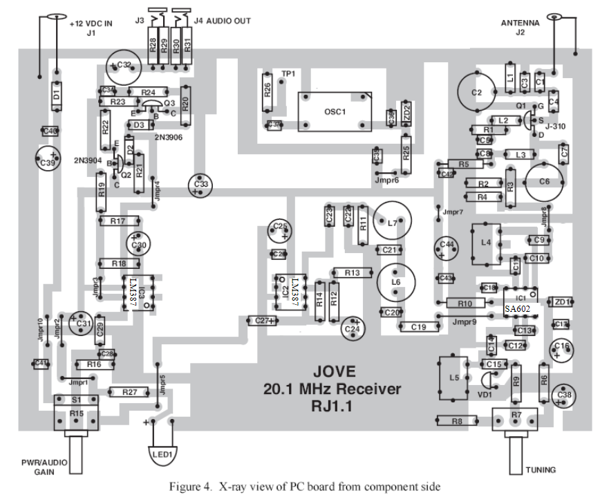

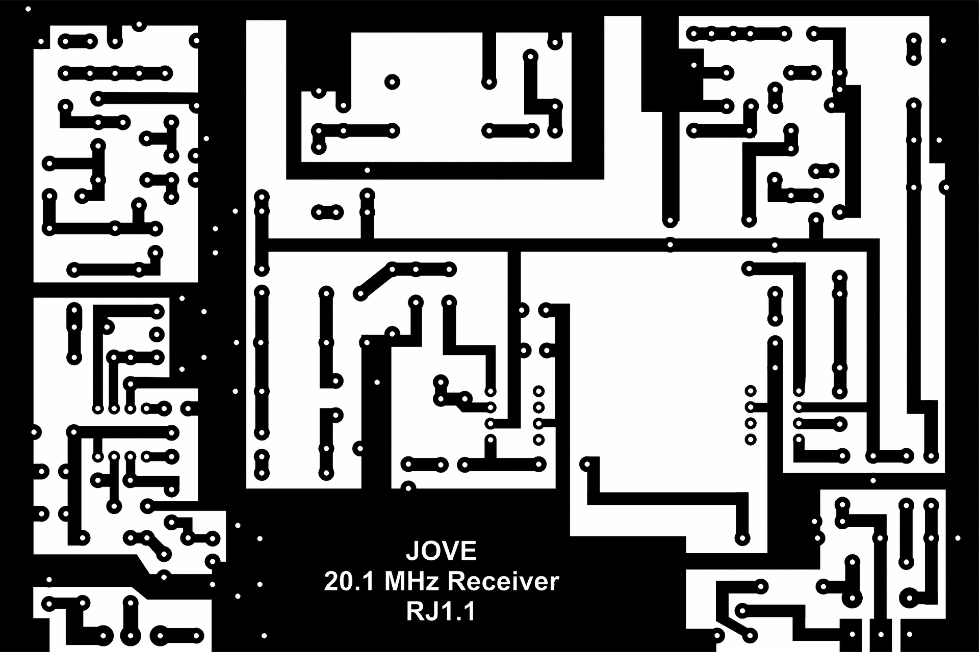

Van rá 80% esély, csak tedd fel a képet.
(#) Ráx Aladár válasza niedziela hozzászólására (») Márc 9, 2023 /
Ez lenne az:
(#) mnyugger válasza Ráx Aladár hozzászólására (») Márc 9, 2023 / 3
Ezt marha egyszerű lenne átrajzolni Sprint Layouttal.
Mekkora a mérete?
(#) Ráx Aladár hozzászólása Márc 10, 2023 /
10x15 cm
(#) mnyugger válasza Ráx Aladár hozzászólására (») Márc 10, 2023 / 2
Nézd át, jól van e így. Ha jó, generálok gerbert.

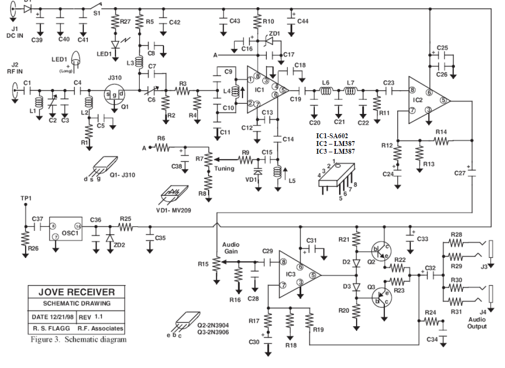

Ekérhetem a kapcsolási rajzot?
A hozzászólás módosítva: Márc 10, 2023
NYAK.pdf
(#) Ráx Aladár válasza mnyugger hozzászólására (») Márc 10, 2023 /
Aztaa, nagyon hálásan köszönöm!
(Bocsánat hogy időközben nem reagáltam, most értem haza)
Összehasonlítottam az első PCB-vel, szerintem minden stimmel. Mellékelem a kapcsolási rajzot, és a beültetésit is, hátha le lehet olvasni belőle valami plusz hasznos infót.:

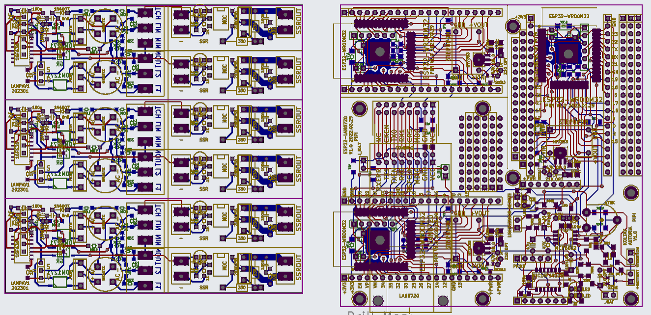

Még sosem kellett Vcut kivágás..., most szeretnék.
Van ennek dedikált gerber rétege..., vagy elég egy külön réteg, amire azt mondom, hogy az az...?!

(#) kaqkk válasza sdrlab hozzászólására (») Márc 10, 2023 /
A körvonalat kell használnod amit eddig a külső oldalon használtál (a sprintben 20 as réteg ha jól emlékszem )

(#) pipi válasza sdrlab hozzászólására (») Márc 10, 2023 /
Kicadban van körvonal (edge-cuts) réteg oda kell rajzolni...
Más programban is gondolom hasonlóan. A nyákgyártók oldalán a "jobb" nyáktervezőkhöz van infó mit hogy kell generálni pl: https://support.jlcpcb.com/article/194-how-to-generate-gerber-and-d...icad-6
https://support.jlcpcb.com/category/23-technical-support
Szóval nem mondanám hogy program független a kérdésed.

(#) niedziela válasza sdrlab hozzászólására (») Márc 10, 2023 /
Rakhatod a körvonal rétegre a marást, vagy a marást külön rétegre.
A külön rétegnek a tervezőben általában vcut layernek hivják.
Ha nincs akkor az outline rétegen rajzolod be.
Kinai nyákgyártóknak megfelel, ha nincs cifrézva, és az outline rétegen jelenik meg.
Az hoghy melyik programban minek mi a száma nem releváns.
Másik dolog, hogy a gerber fájlokat a neve különbözteti meg, nem a szine.
Persze "szabványos", ezért nem kell széllel szembemenni, úgy kell csinálni ahogy a gyártó kéri, ahogy a program is szereti. Szerintem semmi akadálya melyik rétegre teszed, csak a végén azt a gerbert úgy nevezd ahogy kell, akkor nem kell magyarázkodni.
pl kicad, a következő fájlokat generálta az emlitett doksi alapján, volt benne vcut:
lampa12f675FET2-NPTH.drl
lampa12f675FET2-PTH.drl
lampa12f675FET2-Edge_Cuts.gm1
lampa12f675FET2-B_Mask.gbs
lampa12f675FET2-F_Mask.gts
lampa12f675FET2-B_SilkS.gbo
lampa12f675FET2-F_SilkS.gto
lampa12f675FET2-B_Cu.gbl
lampa12f675FET2-F_Cu.gtl
jlcpcb-nek nem magyaráztam semmit, megcsinálták ahogy kell...
Szövegszerkesztővel bekukkolva a g-vel kezdődő kiterjesztésekbe, ugyanazt a formátumot látom...
bal oldali kép
Az előző nyákomat visszadobták, mert a vcut nem ment végig nyák szélétől nyák széléig, volt benne "T" forma, ami ugye nem gyártható (jobb oldali)...
Azt nem tudom mire gondolsz pontosan "kivágás" alatt, én "vágás" alatt inkább értem a vcut-ot, "kivágás" alatt meg inkább a (belső)marást
