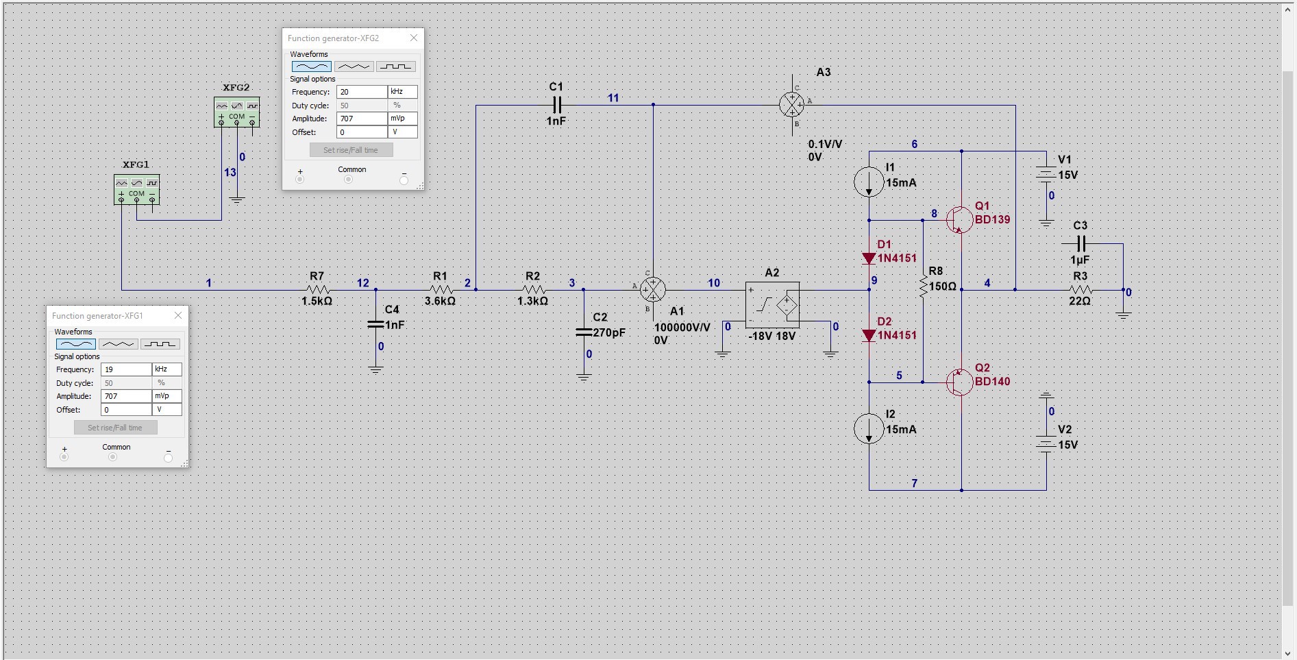

Szóval Bruno azt mondta, hogy nem nagy sávszélesség kell, hanem nagy hurokerősítés. Azt is írta, hogy nem nehéz 10 MHz sávszélességet csinálni, de minek? Azt persze nem árulta el, hogyan lehet kis sávszélesség mellett jó nagy hurokerősítést csinálni, hogy ne legyenek fázistartalék gondok. Pedig már a legelső UcD rajzán ott volt egy magasabb rendűnek elnevezett kapcsolás, ami néhány alkatrészből állt. Ezt számtalanszor megszimuláltam, de nem értettem, hogy mi ebben a jó. Mitől működik, hogy lesz ennek kis torzítása, stb. Igaz, az pwm volt, de hát az nem sokat zavar...

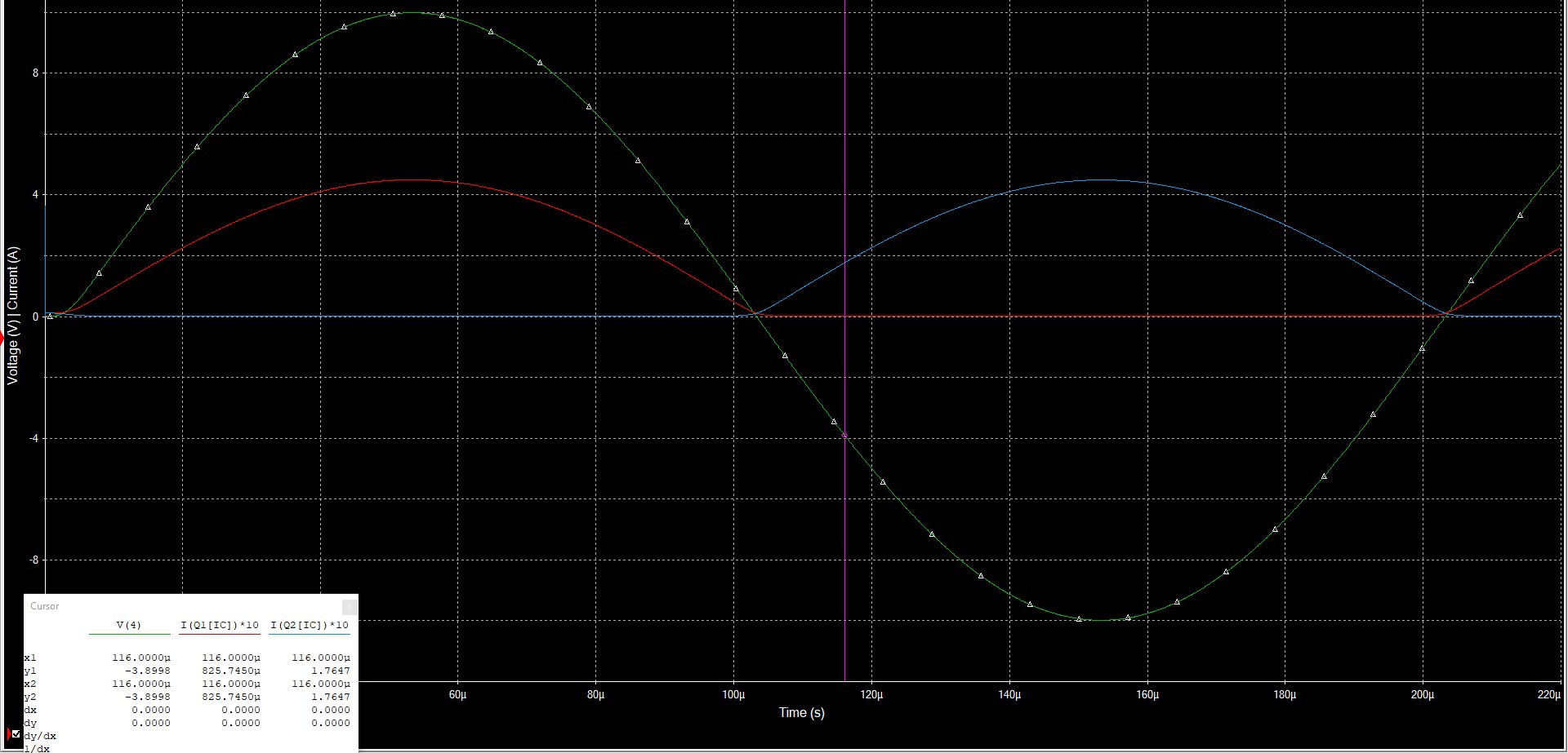

Aztán a napokban Karesz50 betett ide egy interjút Brunoval. Akkor jutott eszembe a megoldás. Úgy hívják, hogy aluláteresztő szűrő. Jobb helyeken aktívat csinálnak, ehhez kell egy db opamp, meg néhány passzív alkatrész. Tehát, egy aluláteresztő szűrő, egy db opamppal. Teljesítményt meg úgy tud a kimenetén, hogy utána kötünk egy dupla emmitterkövetőt. Meg egy kis nyugalmi áram beállító áramkört. Ezzel tulajdonképpen kész is van az áramkör a szimulációra. A BR1 képen a kapcsolási rajz látható. Ez egy harmadrendű ( vagy harmadfokú ) aluláteresztő szűrő, a Bessel függvény szerinti polinomokkal. A számolókája itt található: http://sim.okawa-denshi.jp/en/Sallen3tool.php Valami ezzel a számolókával nem stimmel, mert hiába állítom be az fc-t ( fcut- vágási frekvencia ) 50 kHZ-re, ő 82 kHz-re számolja a törésponti frekvenciát. Inkább valami más számolókát kén' keresni. Ettől még működik, meg jók az értékek, legalábbis szimuláció az előbbiek figyelembevételével, működik. Megmutatja az impulzus választ, ugrásfüggvényre a választ, Bode-t, szóval nagyon okos. Tehát, kell szimulálni egy aluláteresztő szűrőt, kicsit megtunningolva a kimenetét, azért mégis látszódjon valami. A BR1 rajzon az opamp egy szummátor ( összegző), a bemenetei +1 és -1 beállításúak, az erősítése persze paraméterezhető. Legyen mondjuk 100 ezer. Ezt azért tudja egy opamp is, nem is kell nagyon gyorsnak lennie. Utána következik egy limiter, ennek csak annyi a szerepe, hogy +/-18 V-nál ne adjon ki többet. Ezzel már egész jól ki lehet vezérelni a BD tranyókat, bár ezek nem szeretik a négyszögjelet a nagy áramok miatt. ( Ez majd később látható. ) Ezután következik a végfok. Van még egy szummátor, de az csak azért van, hogy egyrészt nulla legyen a kimeneti ellenállása, hogy meghajtsa a C1 kondit, másrészt a tizedére leosztja a kimeneti feszt, hogy az egész elrendezésnek legyen egy 10-szeres erősítése. ( Valószínű, a harmadrendű szűrőt lehetne úgy méretezni, hogy eleve 10-szeres erősítése legyen, de ez eléggé számolásigényes.) A BR2ACsweep az áramkör Bode diagramját mutatja. Látni lehet, hogy a töréspont után -60dB-lel esik a görbe. Meg azt is, hogy a töréspont nem 50 kHz. hanem 80 feletti... Az opamp ( a szummátor ) 100ezer szeres erősítésre van állítva, látni, hogy a 3-as és 11-es pont valamint a kimenet között van 100dB különbség. A BR3sin szinuszos meghajtással készült. A zöld a kimeneti fesz, a piros, meg a kék a BD tranyók kollektorárama, de a valóság tízszerese, hogy jobban kiértékelhető legyen. Bár a nyugalmi áram alig látszik, de azért ott van. BR4négyszög. Ugyanaz, mint az előbb, csak négyszögjel meghajtással. Nyilván, a viszonylag kis sávszélesség miatt nem lehetnek gyorsak a fel- lefutási meredekségek. De legalább korrekt a négyszög. A BR5négyszög1uFdal . Meg van terhelve e kimenet 1 µF-os kondival. Hát, az látszik, hogy hiába lassú ez a rendszer, ahhoz azért elég gyors, hogy 3A feletti csúcsáramok folyjanak a tranyókon. Emiatt le is kellett csökkenteni valamennyit a bemeneti feszt. Azért így nagyjából semmi változás nincs a kimeneti feszültségben. Ugyanez vonatkozik az ACsweep-re is, a Bode nagyjából ugyanolyan. BR6harmTHD. A harmónikus torzítást mutatja, 1 kHz, 10V-on. Azért elég meggyőző a -140 dB körüli érték. Ezért lényeges a nagy hurokerősítés. Egyébként, ha az 1µF-os kondi rajta van a kimeneten, nagyjából ugyanennyi. Miután a hurokerősítés nagyjából 80 kHz-ig 100dB, nem is lehet nagyobb a THD nagyobb frekvenciákon sem. A táblázatból leolvasható az egyes frekvenciaértékekhez tartozó felharmónikusok amplitudója, meg a fázishelyzetük is, ha esetleg érdekes lehet. A valóságban biztos nem lesz ennyire jó a THD, de ha 10-szer rosszabb, már az is jó... egyébként, nagyon szemléletes, hogyha a szummátor erősítését csökkentjük, akkor megy fel a THD. De még 10ezernél is nagyon jó. Tehát, lehet ellenőrizni az elméletet. BR7IMDmeghajtójel. Ez a jel kerül a rendszer bemenetére az IMD méréshez. Nagyjából 10Vp. BR8IMD. 19 és 20kHz-es jelek összegéből áll az IMD mérés. Egész jó, -130 dB alatt van minden. Az analízis 100Hz-es felbontással készült. Szóval, köszönet Brunonak... sokkal egyszerűbb, mint bármikor gondoltam. Lehet ennél még jobb is, csak az a baj, hogy így max 3-ad rendű szűrőt lehet csinálni egy opamppal. Még egy mehetne előerősítőnek, akkor 6-od rendű lehetne, de minek? PWM-ben kicsit kedvezőbb a helyzet, mert ott a kimeneti szűrő eleve egy másodrendű szűrő. Az elejével együtt lesz ötödrendű... nem véletlen van a Purify-nak olyan kis torzítása. Na, majd kiderül a napokban.

A harmad rendű szűrőd (nagy része) az összegzési pont előtt van, így nem része a huroknak.

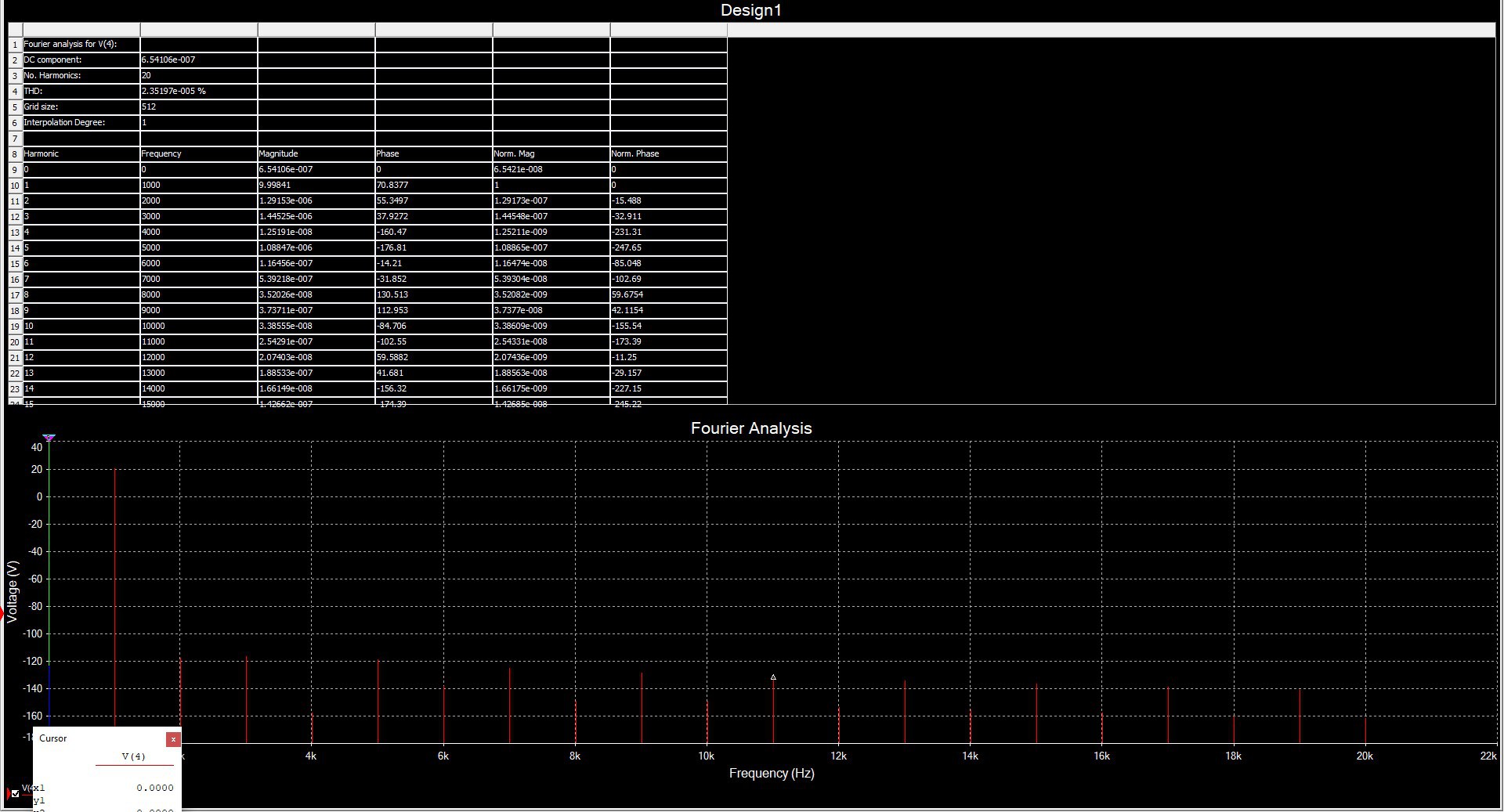

1. Lehetséges, hogy még senkinek nem jutott eszébe az elmúlt 80 évben, hogy kipróbáljon egy aktív szűrőt nagy áramú kimenettel végfokként? Lehet, mert sokszor legnagyobb ötletek a legegyszerűbbek. 2. Ha leszimulálok ideális opamp-pal egy végfokot, annak -150 dB-en van a 3. harmonikusa. Tehát ez a matmod nem mutat meg semmit erről. Ismétlem, hogy ettől még lehet jó az ötlet... ki kell próbálni.
Egy szűrő egészében működik, pozitív visszacsatolással. Ha úgy lenne, ahogy te mondod, akkor nem kellene utána opamp sem és nem lehetne megvalósítani Bessel, Butterworth, stb. átviteli függvényeket. Nem lehetne csinálni mondjuk egy Csebisevet +/-1,5 dB hullámossággal, stb. De ha tudsz ilyet, rajzold le...
Egyébként, akkor mitől működik az, amit közzétettem?
Azt nem mertem mondani, hogy a harmadrendű Sallen-Key szűrőt így is fel lehet rajzolni.
Próbáld ki. Én Bruno ideáját próbáltam ki, hogy mennyire igaz, hogy egy aluláteresztő szűrő az, amivel meg lehet valósítani a marha nagy erősítést , kis sávszélességgel. Aztán lehet, hogy ő más úton jutott erre a következtetésre, tehát nem aktív szűrőt használt, hanem valami mást. De az is aluláteresztő szűrőként kell, hogy viselkedjen. Másképp hogyan? Valószínű, csak elnevezés kérdése, hogy minek is nevezzük...

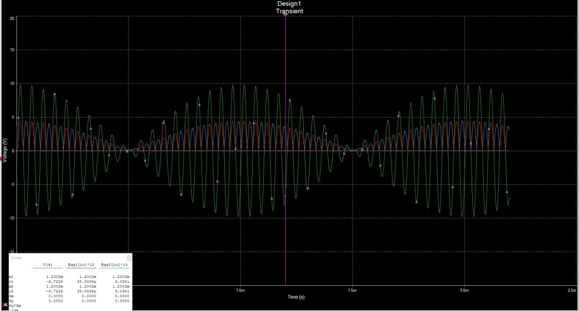

Ő azt mondta, hogy nem nagy sávszélesség kell, hanem nagy erősítés. Ez világos, hiszen a nvcs csökkenti a torzításokat... nosza, lássuk. Ezt akartam kipróbálni. Egyébként meg tegyél a rajzod végére egy kondit és nézd meg mit csinál? Nem fog begerjedni? Mennyi a fázistartalék? Ezt a fázistartalék dolgot az aktív szűrők esetében nem igazán értem. Illetve nem tudom, hogy amit eddig csináltam, ide is jó e? Ezért nem írtam róla. Az mindenesetre elég elgondolkoztató, hogy egy kondit a kimenetre téve nem változik semmi... és azért a BD tranyókhoz elég komoly az 1 uF... nem igazán értem a dolgot. ( Látszik is a kollektoráramokon.) A meredek, mondjuk -60 db miatt nem is tud begerjedni? Mert már a nulla alatt van az erősítés? Szóval, ezen még agyalni kell.

Az aktív szűrő azért nem lehet jó, mert ezeknek úgy lesz nagy a vágási meredekségük, hogy kiemelnek. Az általad bemutatott harmadrendűnél pl. az első pólus passzív, egy sima RC tag 6dB/okt meredekséggel. Az opamp annyit emel ki, hogy átvitel a lehető leglineárisabb legyen a -3 dB-es pontig. A Butterworth-nak legkisebb a kiemelése, a Csebisevnek a legnagyobb.
Ráadásul ez pozitív visszacsatolású szűrő. A pozitív vcs. pedig növeli a torzítást. A másik gond vele, ha ezzel mondjuk 10-szeres hurokerősítést állítunk be, akkor -212 fok lesz a fázistolása egységerősítési frekvencián - és ez még csak a szűrő fázistolása. Tehát gerjedni fog.

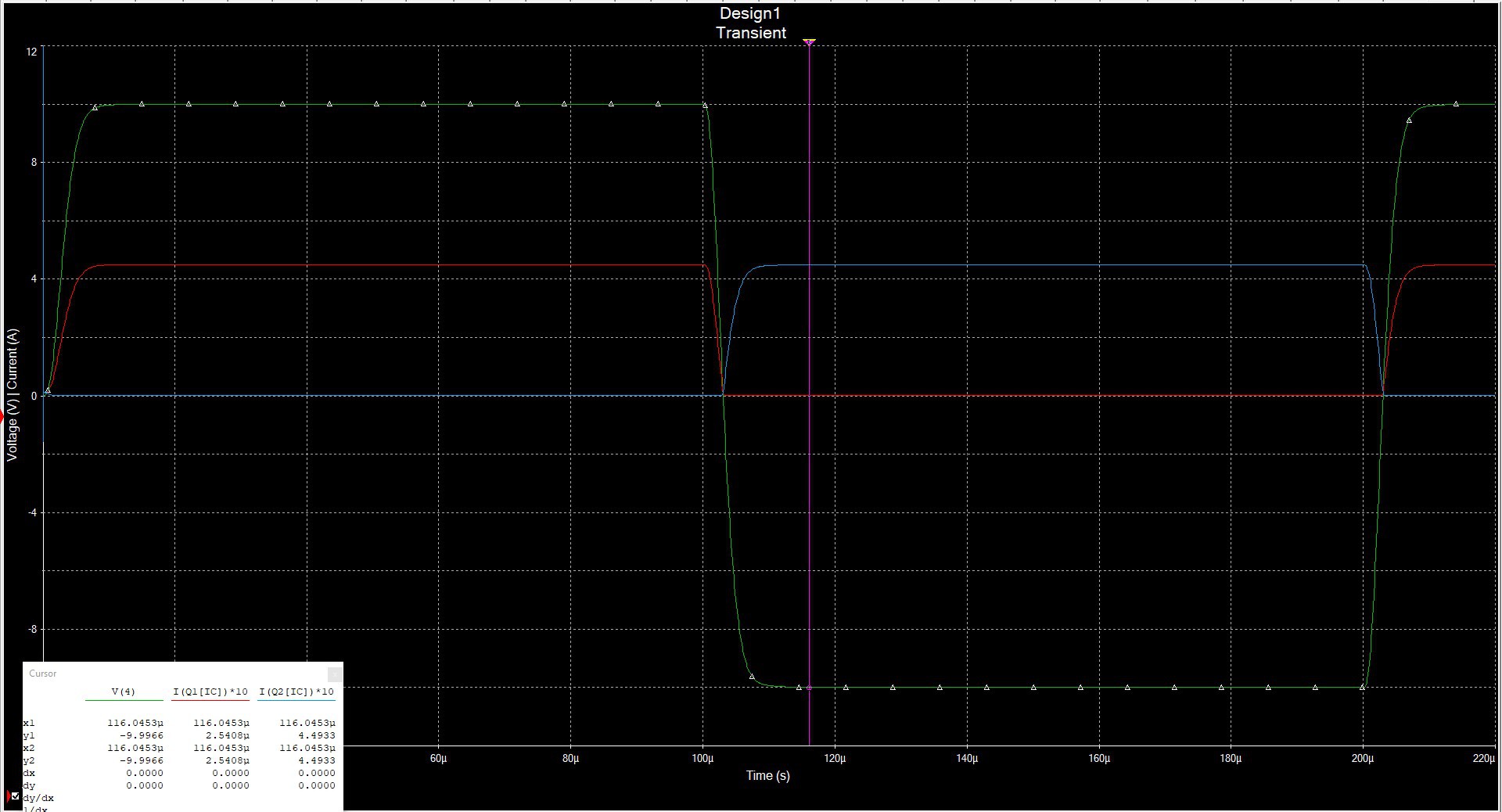

10-szeres zárthurkú erősítést akartam írni hurokerősítés helyett.
Ha valóban növelné a torzítást, akkor a tegnapi szimulációk mitől mutatnak olyan jó eredményeket?
Tegnap 10-szeres erősítés lett beállítva a második szummátorral és mégsem gerjed, mert azt látni lehetne. Még akkor sem, ha rajta van az 1 µF-os kondi., sőt, minden eddigi megoldásnál ( a simán visszacsatoltaknál ) jobban tolerálja a kondit. Valami más van a háttérben, amitől ez mégis működik. Ami képet feltettél, az a szűrő kimenetének a fázistolása. Az, hogy gerjed, vagy nem, nem ettől függ, hanem attól, hogy milyen fázisú jel van visszacsatolva.

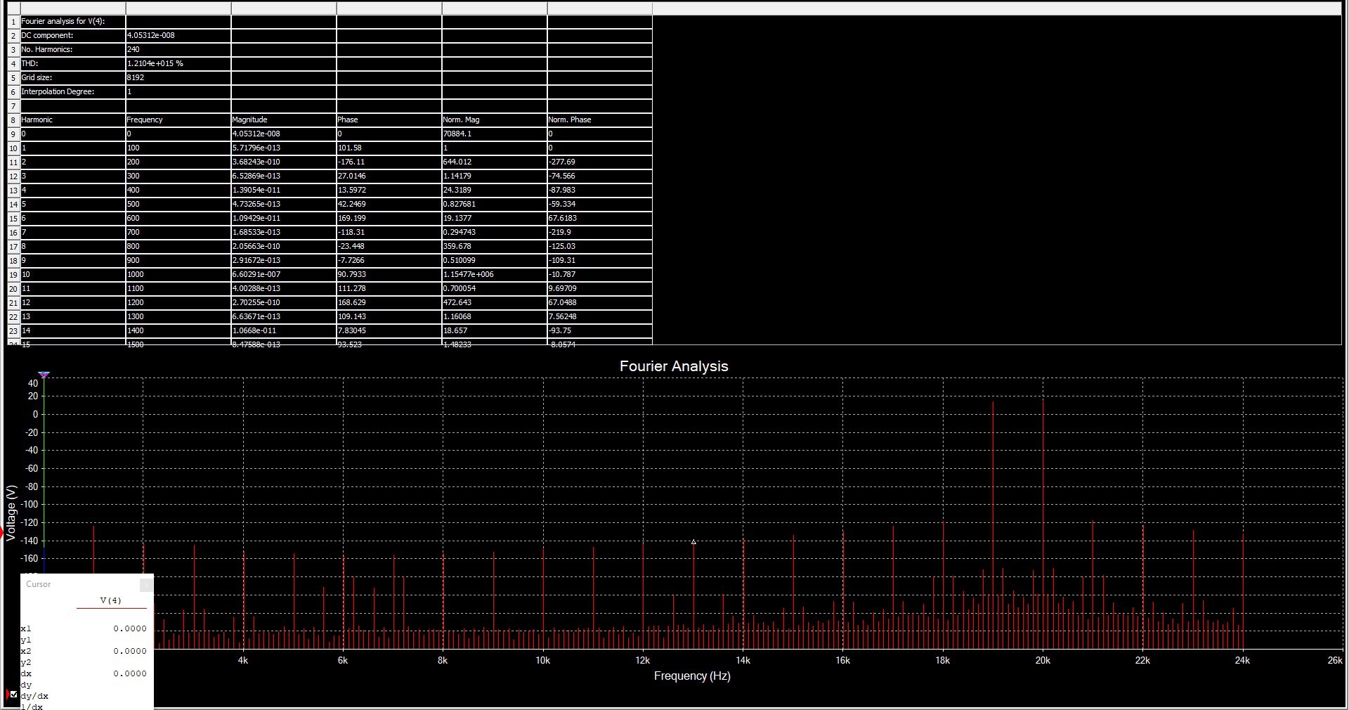

Attól mutatnak jó eredményeket, hogy az ideális alkatrészekből van megcsinálva. Az csak egy matematikai modell. Mutattam, hogy egy ideális opamnak bármilyen kicsi lehet THD-ja. Amekkora nyílthurkú erősítést állítok be olyan kicsi lesz.

Hát egy része valóban matematikai modell, de emiatt tettem bele két tranyót, különben nagyjából nulla lenne a torzítás. A BD-k meg hoznak be némi nemlinearitást. De nem is a torzítás számszerű értékei a lényeg, hanem a tendencia. Meg, hogy nem gerjed, stb.
Egy ideális opampnak egyáltalán nincs torzítása, hiszen az is csak egy matematikai modell, így nem függ semmilyen ( a valós opampokhoz képest ) tulajdonsága a nyílt hurku , vagy zárt, vagy akármilyen erősítéstől. Ezt a NAD-ot elég nehéz követni, de elmélkedek rajta. Meg kell szimulálni, mert nem tudom így értelmezni. Pláne, hogy differenciál az egész... ajaj... A hozzászólás módosítva: Márc 11, 2023
