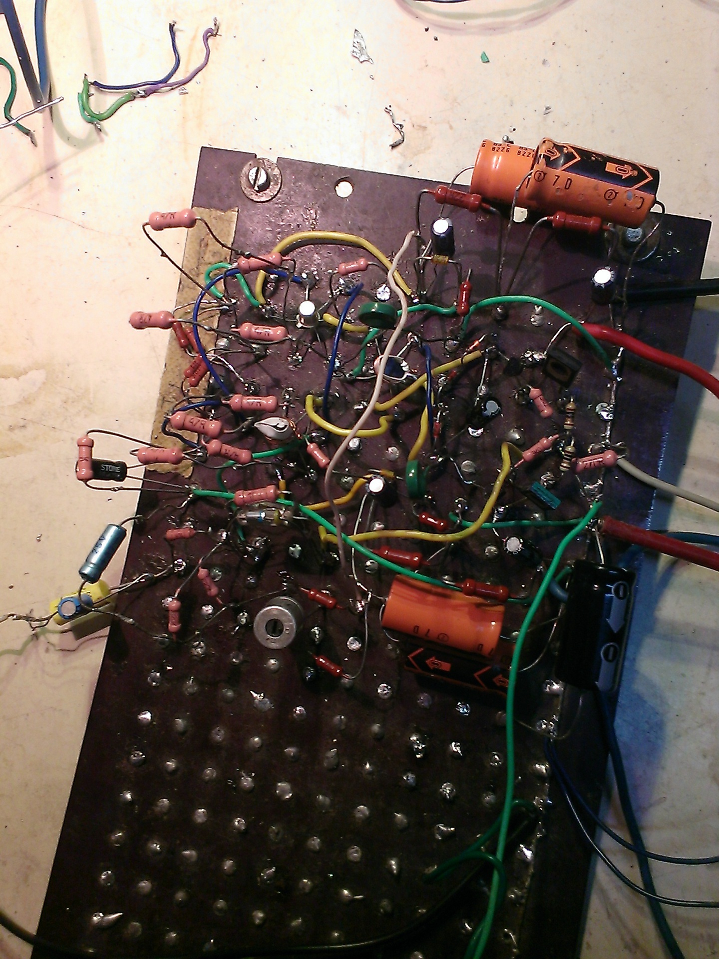

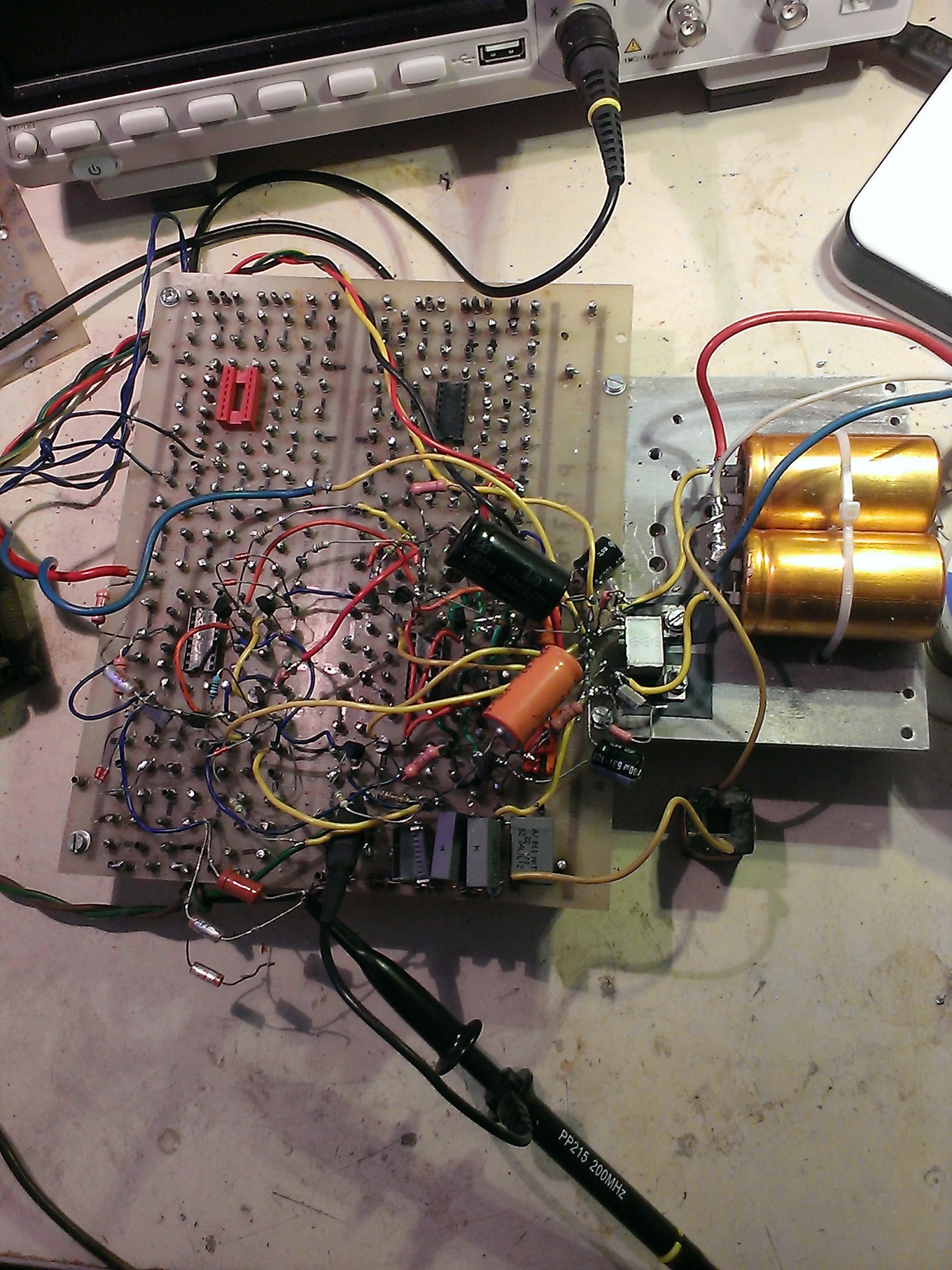

„Egyébként sosem gondoltam, hogy közel 70 évesen villanymérnök létemre egy dizelmotor szerelő fog kioktatni. Igaz, egyéb szempontból a hobbi szintet képviseli.”
Azért csak megmutatom milyen szintet képvisel egy villamosmérnök aki felettem áll mindenben. Ez az utolsó munkád amit láttam tőled 2020. 01. 20.-án, amihez nem sikerült rendes nyákot tervezned. Engem kértél meg rá, én meg nem vállaltam. Akkor ezen vesztünk össze.

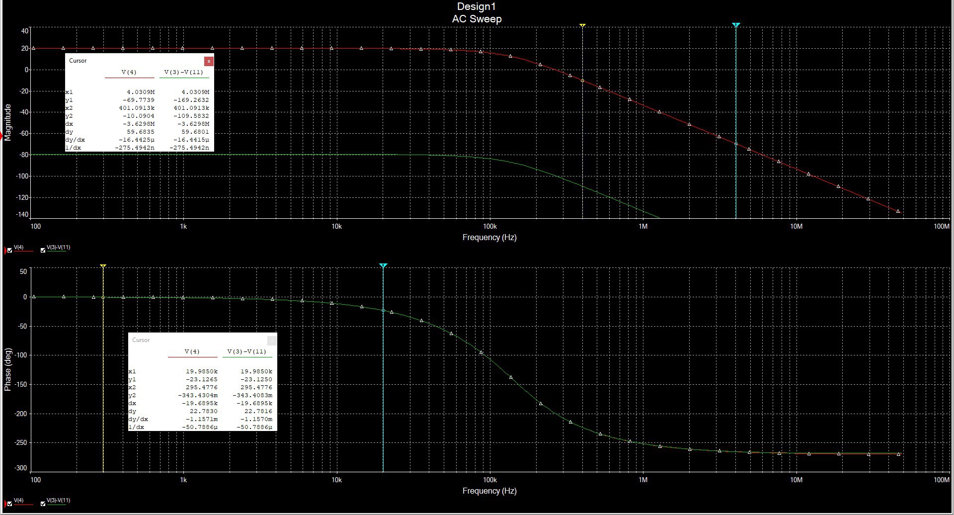

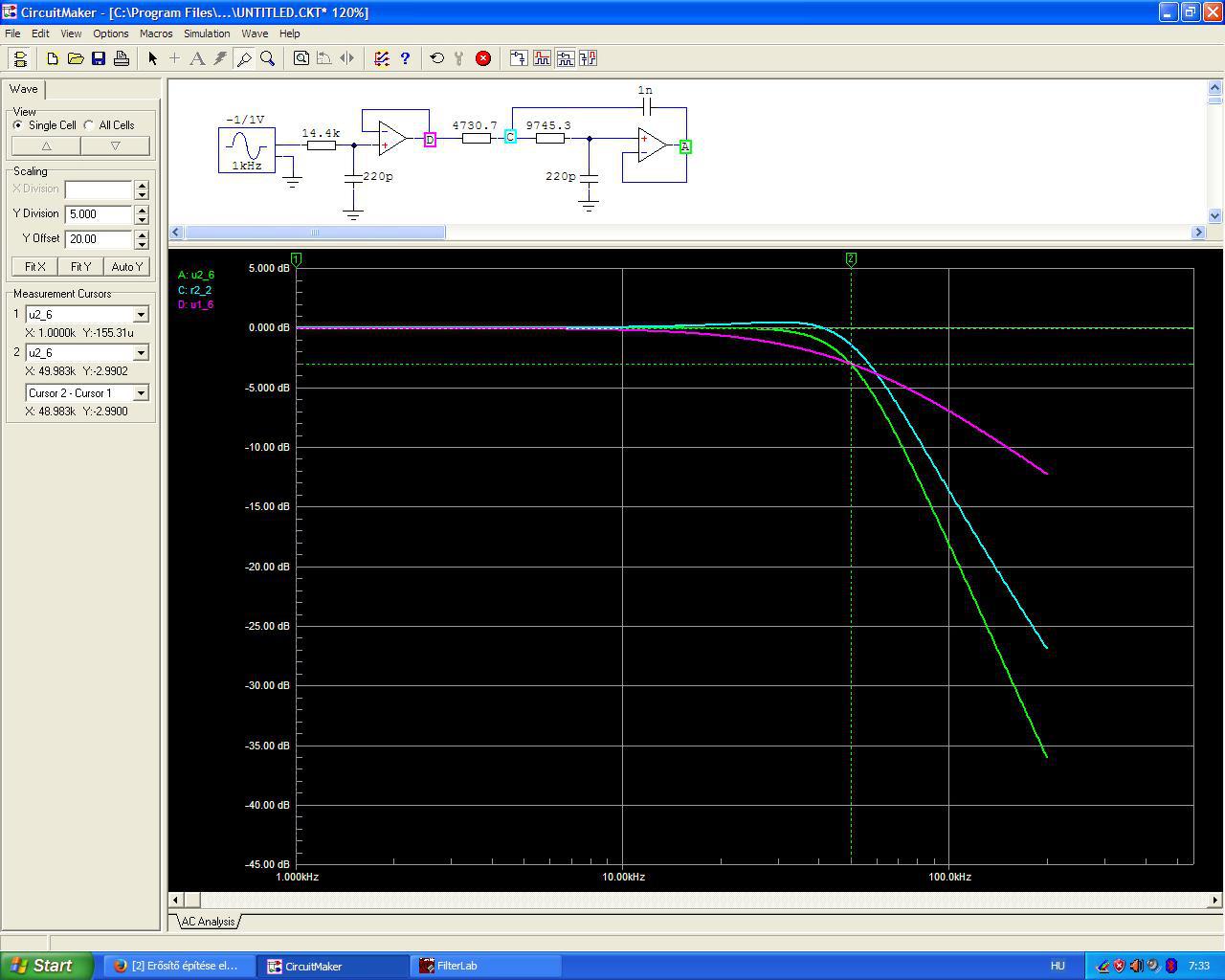

(#) compozit válasza compozit hozzászólására (») Márc 10, 2023 /
Szóval Bruno azt mondta, hogy nem nagy sávszélesség kell, hanem nagy hurokerősítés. Azt is írta, hogy nem nehéz 10 MHz sávszélességet csinálni, de minek? Azt persze nem árulta el, hogyan lehet kis sávszélesség mellett jó nagy hurokerősítést csinálni, hogy ne legyenek fázistartalék gondok. Pedig már a legelső UcD rajzán ott volt egy magasabb rendűnek elnevezett kapcsolás, ami néhány alkatrészből állt. Ezt számtalanszor megszimuláltam, de nem értettem, hogy mi ebben a jó. Mitől működik, hogy lesz ennek kis torzítása, stb. Igaz, az pwm volt, de hát az nem sokat zavar...
Aztán a napokban Karesz50 betett ide egy interjút Brunoval. Akkor jutott eszembe a megoldás. Úgy hívják, hogy aluláteresztő szűrő. Jobb helyeken aktívat csinálnak, ehhez kell egy db opamp, meg néhány passzív alkatrész.
Tehát, egy aluláteresztő szűrő, egy db opamppal. Teljesítményt meg úgy tud a kimenetén, hogy utána kötünk egy dupla emmitterkövetőt. Meg egy kis nyugalmi áram beállító áramkört. Ezzel tulajdonképpen kész is van az áramkör a szimulációra. A BR1 képen a kapcsolási rajz látható. Ez egy harmadrendű ( vagy harmadfokú ) aluláteresztő szűrő, a Bessel függvény szerinti polinomokkal. A számolókája itt található:
http://sim.okawa-denshi.jp/en/Sallen3tool.php
Valami ezzel a számolókával nem stimmel, mert hiába állítom be az fc-t ( fcut- vágási frekvencia ) 50 kHZ-re, ő 82 kHz-re számolja a törésponti frekvenciát. Inkább valami más számolókát kén' keresni. Ettől még működik, meg jók az értékek, legalábbis szimuláció az előbbiek figyelembevételével, működik. Megmutatja az impulzus választ, ugrásfüggvényre a választ, Bode-t, szóval nagyon okos.
Tehát, kell szimulálni egy aluláteresztő szűrőt, kicsit megtunningolva a kimenetét, azért mégis látszódjon valami.
A BR1 rajzon az opamp egy szummátor ( összegző), a bemenetei +1 és -1 beállításúak, az erősítése persze paraméterezhető. Legyen mondjuk 100 ezer. Ezt azért tudja egy opamp is, nem is kell nagyon gyorsnak lennie. Utána következik egy limiter, ennek csak annyi a szerepe, hogy +/-18 V-nál ne adjon ki többet. Ezzel már egész jól ki lehet vezérelni a BD tranyókat, bár ezek nem szeretik a négyszögjelet a nagy áramok miatt. ( Ez majd később látható. ) Ezután következik a végfok. Van még egy szummátor, de az csak azért van, hogy egyrészt nulla legyen a kimeneti ellenállása, hogy meghajtsa a C1 kondit, másrészt a tizedére leosztja a kimeneti feszt, hogy az egész elrendezésnek legyen egy 10-szeres erősítése. ( Valószínű, a harmadrendű szűrőt lehetne úgy méretezni, hogy eleve 10-szeres erősítése legyen, de ez eléggé számolásigényes.)
A BR2ACsweep az áramkör Bode diagramját mutatja. Látni lehet, hogy a töréspont után -60dB-lel esik a görbe. Meg azt is, hogy a töréspont nem 50 kHz. hanem 80 feletti... Az opamp ( a szummátor ) 100ezer szeres erősítésre van állítva, látni, hogy a 3-as és 11-es pont valamint a kimenet között van 100dB különbség.

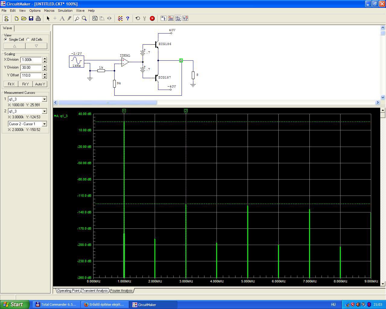

A BR3sin szinuszos meghajtással készült. A zöld a kimeneti fesz, a piros, meg a kék a BD tranyók kollektorárama, de a valóság tízszerese, hogy jobban kiértékelhető legyen. Bár a nyugalmi áram alig látszik, de azért ott van.
BR4négyszög. Ugyanaz, mint az előbb, csak négyszögjel meghajtással. Nyilván, a viszonylag kis sávszélesség miatt nem lehetnek gyorsak a fel- lefutási meredekségek. De legalább korrekt a négyszög.
A BR5négyszög1uFdal . Meg van terhelve e kimenet 1 µF-os kondival. Hát, az látszik, hogy hiába lassú ez a rendszer, ahhoz azért elég gyors, hogy 3A feletti csúcsáramok folyjanak a tranyókon. Emiatt le is kellett csökkenteni valamennyit a bemeneti feszt. Azért így nagyjából semmi változás nincs a kimeneti feszültségben. Ugyanez vonatkozik az ACsweep-re is, a Bode nagyjából ugyanolyan.
BR6harmTHD. A harmónikus torzítást mutatja, 1 kHz, 10V-on. Azért elég meggyőző a -140 dB körüli érték. Ezért lényeges a nagy hurokerősítés. Egyébként, ha az 1µF-os kondi rajta van a kimeneten, nagyjából ugyanennyi. Miután a hurokerősítés nagyjából 80 kHz-ig 100dB, nem is lehet nagyobb a THD nagyobb frekvenciákon sem. A táblázatból leolvasható az egyes frekvenciaértékekhez tartozó felharmónikusok amplitudója, meg a fázishelyzetük is, ha esetleg érdekes lehet. A valóságban biztos nem lesz ennyire jó a THD, de ha 10-szer rosszabb, már az is jó... egyébként, nagyon szemléletes, hogyha a szummátor erősítését csökkentjük, akkor megy fel a THD. De még 10ezernél is nagyon jó. Tehát, lehet ellenőrizni az elméletet.

Szóval, köszönet Brunonak... sokkal egyszerűbb, mint bármikor gondoltam. Lehet ennél még jobb is, csak az a baj, hogy így max 3-ad rendű szűrőt lehet csinálni egy opamppal. Még egy mehetne előerősítőnek, akkor 6-od rendű lehetne, de minek?
PWM-ben kicsit kedvezőbb a helyzet, mert ott a kimeneti szűrő eleve egy másodrendű szűrő. Az elejével együtt lesz ötödrendű... nem véletlen van a Purify-nak olyan kis torzítása. Na, majd kiderül a napokban.
(#) compozit válasza Karesz 50 hozzászólására (») Márc 10, 2023 /
Ezt úgy hívják, hogy deszkamodell. Mintha tőled is láttam volna ilyeneket. Vagy még rondábbakat. Nem hiszem, hogy ezen vesztünk össze, de te biztos jobban emlékszel... Na és?

Az ötlet lehet, hogy jó, de azért vannak fenntartásaim. Minden esetre holnap kipróbálom egy gyakorlati kapcsoláson, mondjuk az ST150-en.
1. Lehetséges, hogy még senkinek nem jutott eszébe az elmúlt 80 évben, hogy kipróbáljon egy aktív szűrőt nagy áramú kimenettel végfokként? Lehet, mert sokszor legnagyobb ötletek a legegyszerűbbek.
2. Ha leszimulálok ideális opamp-pal egy végfokot, annak -150 dB-en van a 3. harmonikusa.
Tehát ez a matmod nem mutat meg semmit erről.
Ismétlem, hogy ettől még lehet jó az ötlet... ki kell próbálni.
