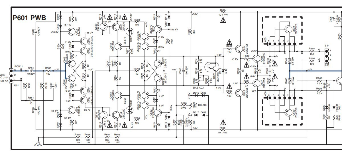

(#) Ge Lee válasza compozit hozzászólására (») Márc 14, 2023 /
A V4-et mcc (sajti) formálgatta a japán marantz rajzából itten. Jómagam nem hallottam sem az eredetijét sem a V4-et, egy másikat hallottam, meg volt egy PM5004-em ennek is felteszem a rajzát. Akkorát erősítőben még sosem csalódtam mint a PM5004-ben, nem is írok róla semmit mert felesleges, annak örültem hogy tripla örömmel sikerült eladni és csak ötezret buktam rajta. Nem tudom mennyire beszédes, de a V4-ből egy példányt hirdettek itt is, olyan alkatrész ár körül, de nem nagyon kellett senkinek, pedig ott olyan erősítők is gazdát cserélnek amikért alku nélkül adnak 1,2 milliót is. Az eredeti japán marantzról nekem mindössze annyi infóm van amit egy illetőtől hallottam, aki többek között hallott egy ilyen csövest is mint ami nekem van, ő azt mondta nekem szó szerint hogy nem egy ligában játszanak, nem lehet a marantzra azt mondani hogy rossz, de azt se hogy annyira jó lenne. Elkezdtem régebben én is nyákot tervezni a marantznak, már szinte kész volt, aztán lebeszéltek a folytatásról. Ennyit tudtam "segíteni".

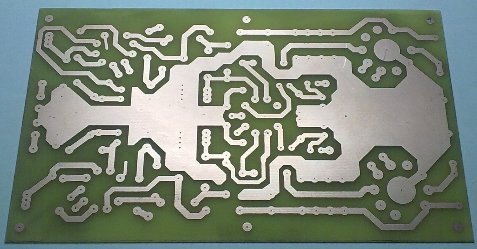

(#) mcc válasza Ge Lee hozzászólására (») Márc 15, 2023 / 4
Én meg tegnap fejeztem be a legújabbat…

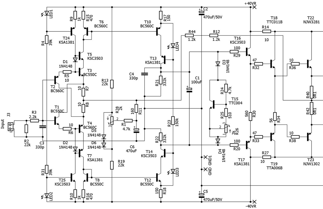

(#) Karesz 50 hozzászólása Márc 15, 2023 /
Nem szabadna rajzolgatnom, de azért "molyoltam" egy kicsit.
1. A "TI módszer" nagyon jó a hurokerősítés közvetlen meghatározására, de nem mindig pontos. Ismerni kell hozzá az "fb" csomópontot terhelő kapacitást, de ezt nem mindig könnyű "kitalálni" (a szimuláción az a 8 pF-es kondi amiről szó van). A másik problémám vele, hogy csak invertáló erősítőkhöz használható. Neminvertáló kapcsolásoknál a "nyílthurkú erősítéses", soros induktivitásos lehet/kell használni. Ez gyakran mintha nem a valóságot mutatná, vagy én vagyok még mindig béna.
2. Vitatkoztunk azon, hogy zárthurokban meg lehet-e határozni a - úgymond utólagosan - a fázistartalékot. Javasoltam, hogy a kurzort a Bode fázis-diagramján a -90 fokos fázistolásra kell tolni (húzni?) és így az amplitúdómenet eséséből/kiemeléséből meg lehet "saccolni" a fázistartalékot. Persze erre a célra remekül megfelel a négyszögjel-átvitel ellenőrzése is, ami szintén "saccolásos" módszer.
3. "Száz éve" kiszámolták, megszerkesztették, megrajzolták a másodfokú rendszer átviteli karakterisztikáit. Eszébe kellett volna jutnia valakinek, hogy az egyenletek egyszerű átrendezésével pontosan visszaszámolható a csillapítási-tényezőbő, majd ebből a fázistartalék. Lehet megint tévedek, de ezt be kell láttatnia velem valakinek. Nekem egyelőre úgy tűnik, jól működik a dolog a szimulátorban. A gyakorlatban is használható ez a számolgatós Excel-les módszer. Meg kell keresni a szkópon a -90 fokos fázistolás frekvenciáját és az ehhez tartozó amplitúdóváltozást.

(#) sany válasza mcc hozzászólására (») Márc 16, 2023 /
Ötletes ez a panel alatti világítás.

(#) majkimester válasza Karesz 50 hozzászólására (») Márc 16, 2023 /
Az 1-es ponthoz:
Az fb csomópontot terhelő kapacitással akkor kell foglalkozni, ha azt a csomópontot bontod szét a Q2 bázisától. A kettő kőzé teszel be nagy induktivitást, és a generátor a Q2 bázisára megy egy nagy kondin keresztűl. Ez a második módszer.
A te kapcsolásodon az első módszer szerint a kimeneten bontottad a húrkot, ekkor ezzel nem kell foglalozni, tehát nem kell a kapcsolásba a 8pF, helyette a kimenetet kell megterhelni a fb impedanciájával pluszban a 10k-val párhuzamosan.
(#) Karesz 50 válasza majkimester hozzászólására (») Márc 16, 2023 /
Igazad van, helytelenül összevontam a két felvázolt módszert, de az eltérés mindössze 2 fok.
Nem tudom ez mennyit számít.
