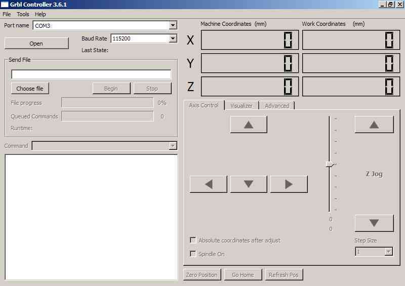

(#) patrik81 válasza benjami hozzászólására (») Nov 22, 2022 /
Szuper a programod! Sikerült vele a z-tengelyt oda-vissza forgatni, úgy, hogy a reset-re kattintottam, utána a z-probe gombra, akkor forgott az egyik irányba, a reset újra megnyomására megállt a forgás. Aztán unlock gomb nyomás, majd home gomb, és akkor a másik irányba forgott, a reset gombra megint megállt.
A x és y tengelyek nem működnek. Megint error 9 a válasz. Kivettem a gépből a léptető motort, és akkor a kezemben éreztem, hogy megy benne áram, mert picit rezeg a motor, de nem eléggé, hogy forogjon is.
(#) benjami válasza patrik81 hozzászólására (») Nov 22, 2022 /
A home gomb megnyomása után a gép a nulla pozícióba indul el, amit csak akkor fog megtalálni, ha a gépeden vannak végálláskapcsolók a tengelyeken. Ha ez nem történik meg egy adott távolságon belül, akkor hibával fog leállni, amit csak a reset paranccsal lehet feloldani. Kapcsold ki a home parancsot a $22=0 paranccsal. Amúgy célszerű megnézned ezt az oldalt, itt fel vannak sorolva, hogy milyen beállításokat lehet tenni. A $$ paranccsal tudod az aktuális beállításokat lekérdezni. A parancsot a candle jobb alsó sarkában levő sorba tudod beírni, a válasz felette a console részen fog megjelenni.

(#) benjami válasza patrik81 hozzászólására (») Nov 22, 2022 / 1
Ha a candle-ban levő "jog" gombokat nyomkodva felül state résznél megfelelően változnak a koordináták, akkor a vezérlő veszi a parancsokat. Innentől neked kell kitalálni, hogy a motor, a kábel, vagy a vezérlő nem stimmel.
Ja, még valami. A beállításokat is meg kell nézni jók-e, nálam az eredeti beállítások ezek voltak:

Ezeken változtattam azóta:
  1. $100=792
  2. $101=793
  3. $102=793
  4. $112=400
  5. $130=300
  6. $131=180
  7. $132=45
  8. $22=0
Aztán amikor beraktam a végálláskapcsolókat akkor ezt változtattam meg:
  1. $22=1
  2. $23=3
  3. $25=250.000

Van egy gondom. Adot egy jólműködö átdolgozot 3018-as amit laptoprol üzemeltetek. De mindíg hibásan dolgozot. Véletleszerűen elveszett a kapcsolat a gép és a laptop között. Hosszas kisérletezés után kiderült a laptop usb vezérlője hibás (Mindegyik USB port) Másik laptoppal hibátlanul üzemel. De az enyémmel nem. Van egy Raspberry Pi 4 a fiókomba. Össze lehet házastani Pi-t a CNC vel. De kellene olyan szoftver mint a Candle és a laserGRNL a Pí-re. Vagy olyan rendszer amin futna a 2 említett progi.
Tudna valaki segíteni ebben?
(#) bbb válasza KKobra hozzászólására (») Jan 31, 2023 /
Nekem a 1018 dobta a kapcsolatot rendszeresen. Egy sima PC ventilátor megoldotta a problémát, azzal a minimális hűtéssel stabil lett a kapcsolat.
(#) KKobra válasza bbb hozzászólására (») Jan 31, 2023 /
Mit hütöttél vele? Nálam bitosan nem hütés gond van vele 2 dolog miatt is.
1, Az elektronika nincsen burkolva szabadon szellőzhet.
2, A Másik laptoppal hibátlan a késztermék ugyan azzal a grbl kóddal.
A motorvezérlőkön van picike kis borda, az kapott plusz szellőzést így, s onnantól akár órákig tud menni, előtte percek alatt megállt, dobta a kapcsolatot véletlenszerűen. Mondjuk nekem egy Intel n270 procival szerelt laptop küldi neki a kódot, ami nem egy erőgép...
(#) jefflynn válasza KKobra hozzászólására (») Jan 31, 2023 /
Volt hasonló problémám. A marómotor működése zavarta az usb kommunikációt. Egy árnyékolt usb kábel megoldotta.
