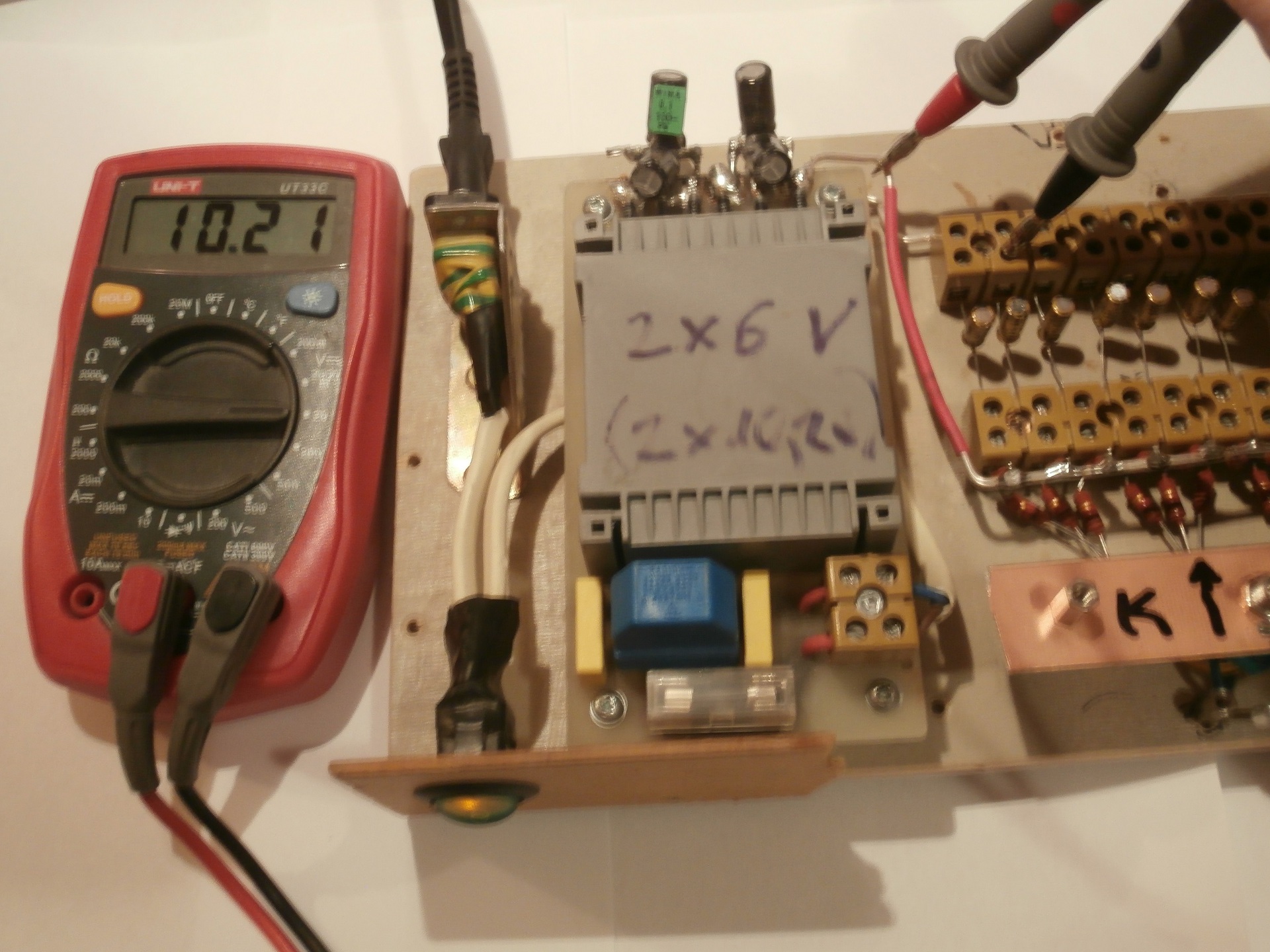

Sajnos egyéb problémái, elloptak két hetet az építésből.
A tennivalók tele vannak részletekkel. Az alaplap aljába két nyílást kell vágnom a bordák alá, mivel változott az elképzelésem a tekintetben, hogy a megépítés után félre teszem a készüléket a volt helyére. Így be fogom dobozolni, és kell a légcsatorna vertikálisan. A korom miatt többet kell jegyzetelnem, hogy nehogy kihagyjak valamit 3D-s viszonylatban. Az új eszközöket (üveggyöngyök) is ki kell próbálnom a gyakorlatban, mert eddig csak vékony ónozott lemezre forrasztottam őket (antennaerősítő). És mivel kis fóliagyűrűre lennének a panelra forrasztva, és azoknak csekély a hőelvezetése, könnyen leolvadhatnak a hőhatás miatt.

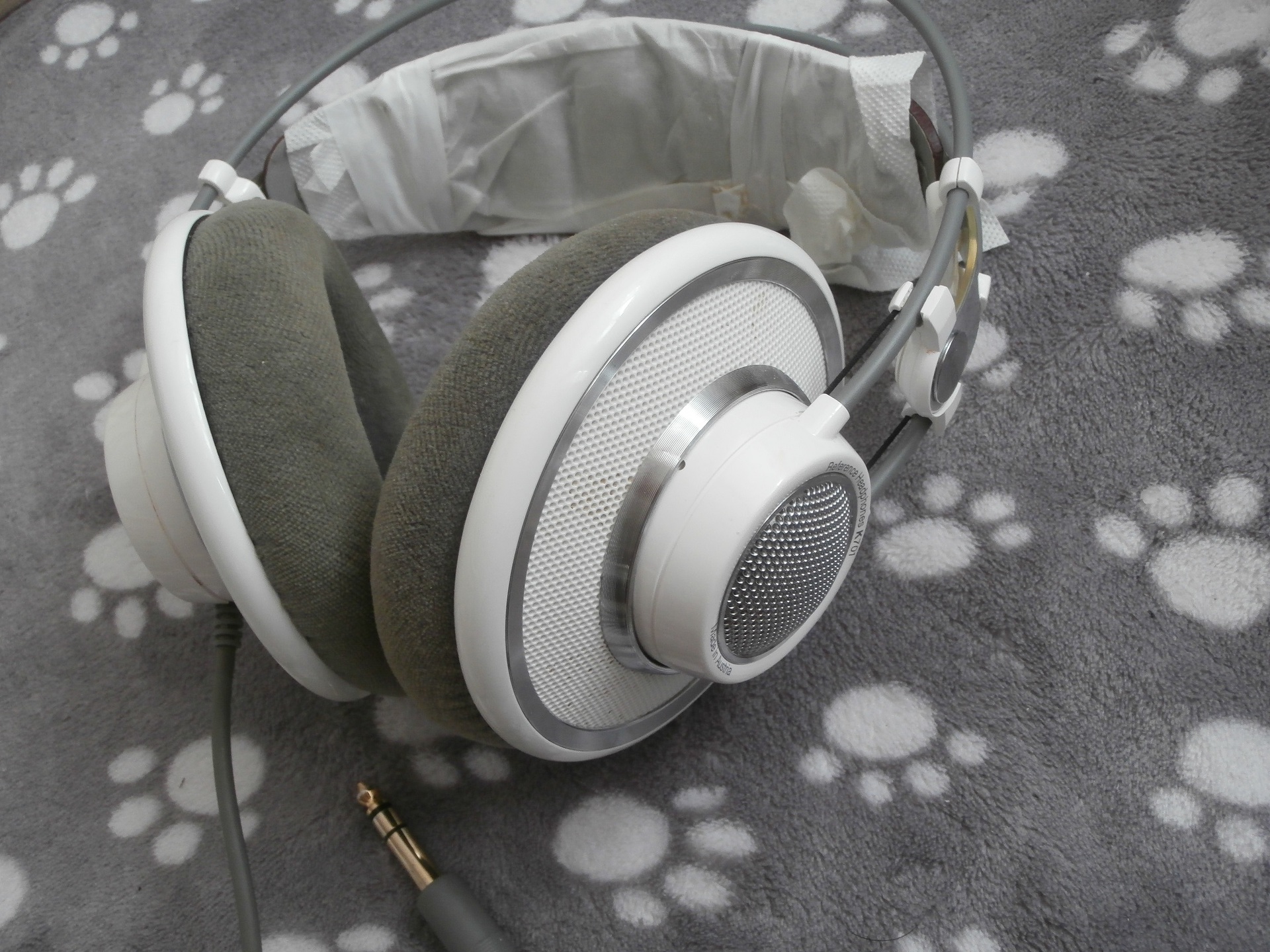

(#) mek-elek hozzászólása Márc 15, 2023 / 1

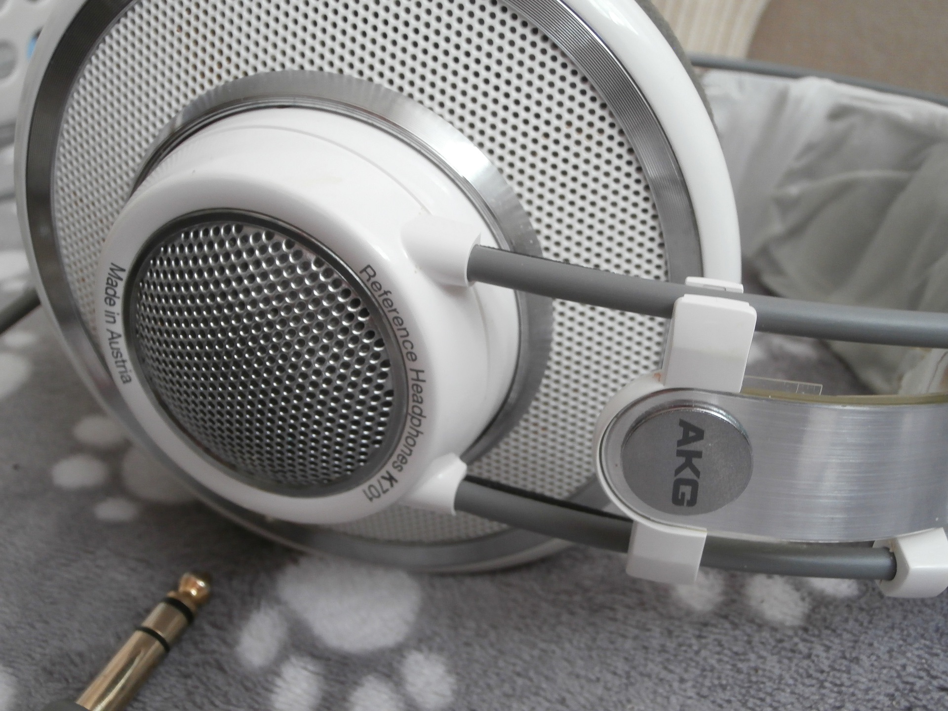

Az utolsó előtti elemről
A mellékletben egy audiofil-társ vélekedése hallgató ügyben...
Amiért írok erről az az általam vélt pontatlanságból fakadó félreérthetősége az írásnak.
Korrektnek tartom a zenehallgatásról szóló véleményét. Azt is, hogy hol a dolgok eleje és vége. azonban sajnos fátyolosnak érzem a hallgatók viszonyát az egészben. A Sennheiserek véleményezése rendben lenne, de az AKG-k ehhez viszonyított ábrázolása számomra nem valós. Nem világos számomra az értékelésben, hogy miért mellőzi a két gyártó eltérő impedanciájának megemlítését. Mert 62 ohmtól odébb van a 300 ohm. De ugyanígy említhetném a bejáratási adataikat is. És ahol ez jelen témával találkozik az a hozzájuk használt erősítő milyensége, kimenő impedanciája. Ezáltal úgy gondolható, mintha a hallgatók hangjának eltéréséért csak adott hallgató felelne. És akkor az adott zenei anyag sajátosságáról nem is beszéltem. Gondolhatja az olvasó, hogy a nemrég került AKG K701-em miatt kardoskodom. Én csak azt szeretném a friss tapasztalataim alapján megfogalmazni, hogy ez azért nem olyan egyszerű dolog, hogy egyik vagy másik. Nálam a K701 is tud "gyomrozni" a mélyekkel megfelelő felvétel esetén, az EVAmp-ME-be épített vcskrz-val. És ugyanakkor nem borítják el a mélyek a hangképet.
És végül idézném az audiofil-társat, mindenki maga döntse el, hogy neki mi jó!

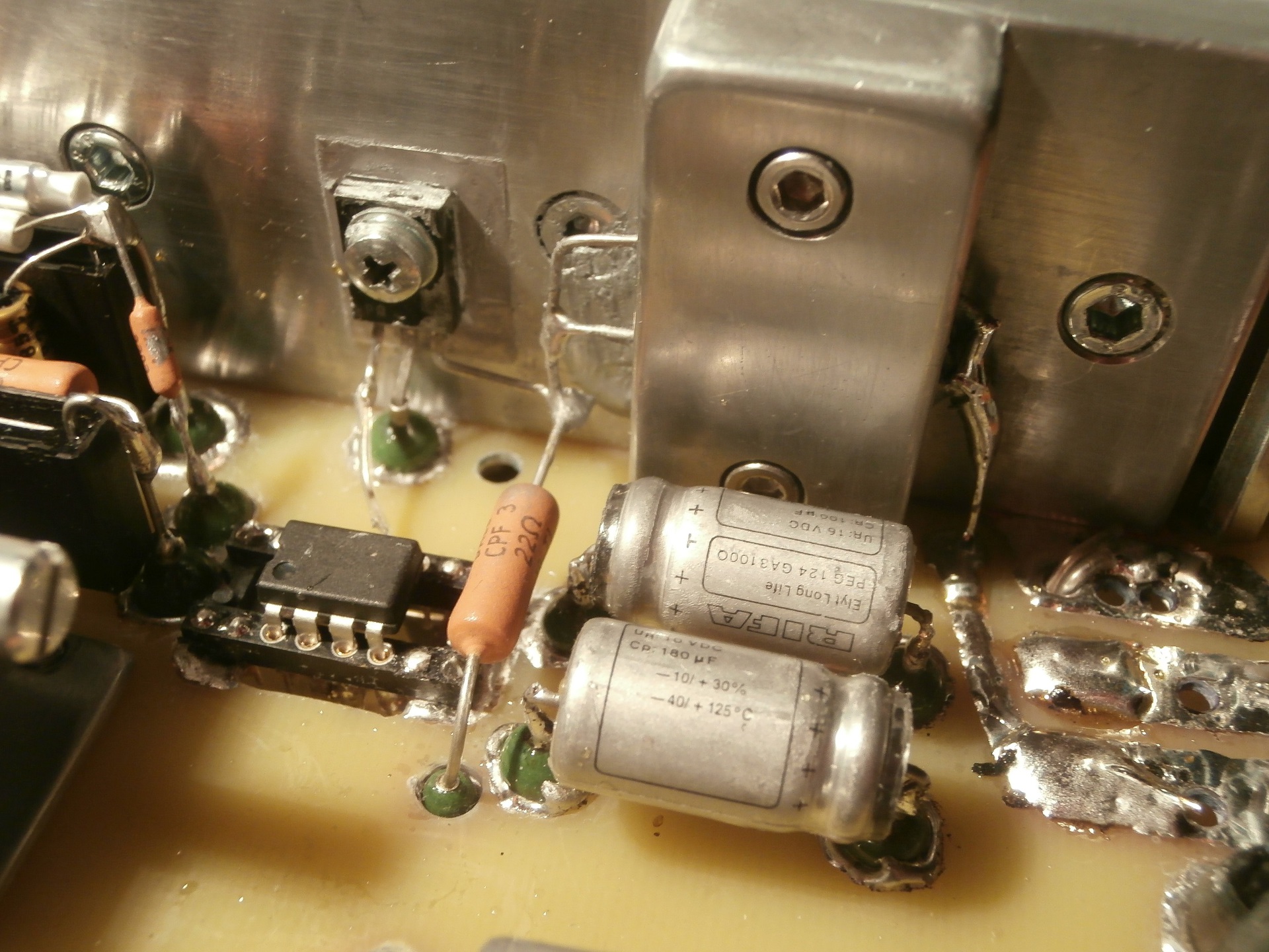

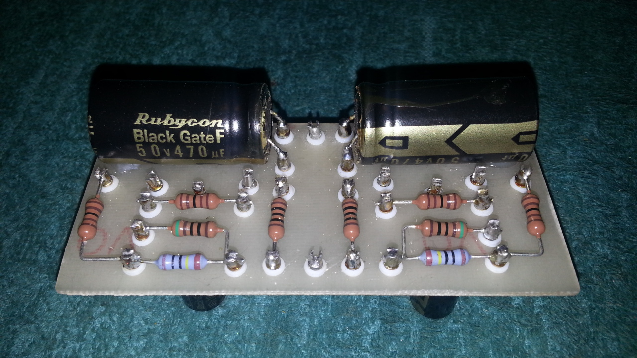

Nehezen haladok a HC-TB-ME építésével, így nem vacakoltam sokat a kondik formázásával. Össze hefteltem gyorsan az egészet, hogy egyszerre lemenjen a dolog. Kinéztem az Árvillbe Rifa kondikat magamnak. És mivel audio kondijuk is volt, beállítottam hozzájuk párás szemüveggel, és vásároltam négyesével náluk egy zacskóval belőlük. Hazaérve, kiborítva a zacskót, hát kiömlött a feketeleves...
A Rifák nem voltak olcsók. Hát nem kettő forrasztott volt rövidre vágott lábakkal. Még jó, hogy 6-ot vettem belőlük (több nem volt). De a Nichicon kondik sem stimmeltek, mivel 4-4 helyett 6-2 lehetett a fiókban, de darabra meg volt. Azt tudom erre mondani, hogy aki szemüveges törölje le a párát róla, ha belép e boltba, és nézze meg mit raktak a zacskójába mielőtt fizet érte.
A 100µF-ok az IC-hez kerülnek. Mivel csak a 22µF-ok vannak négyen, ők kettesével lesznek a NP 10µF-ok. A többi marad a helyén formázás után, és kapnak nejlonszatyrot átmeneti szemfedélnek.

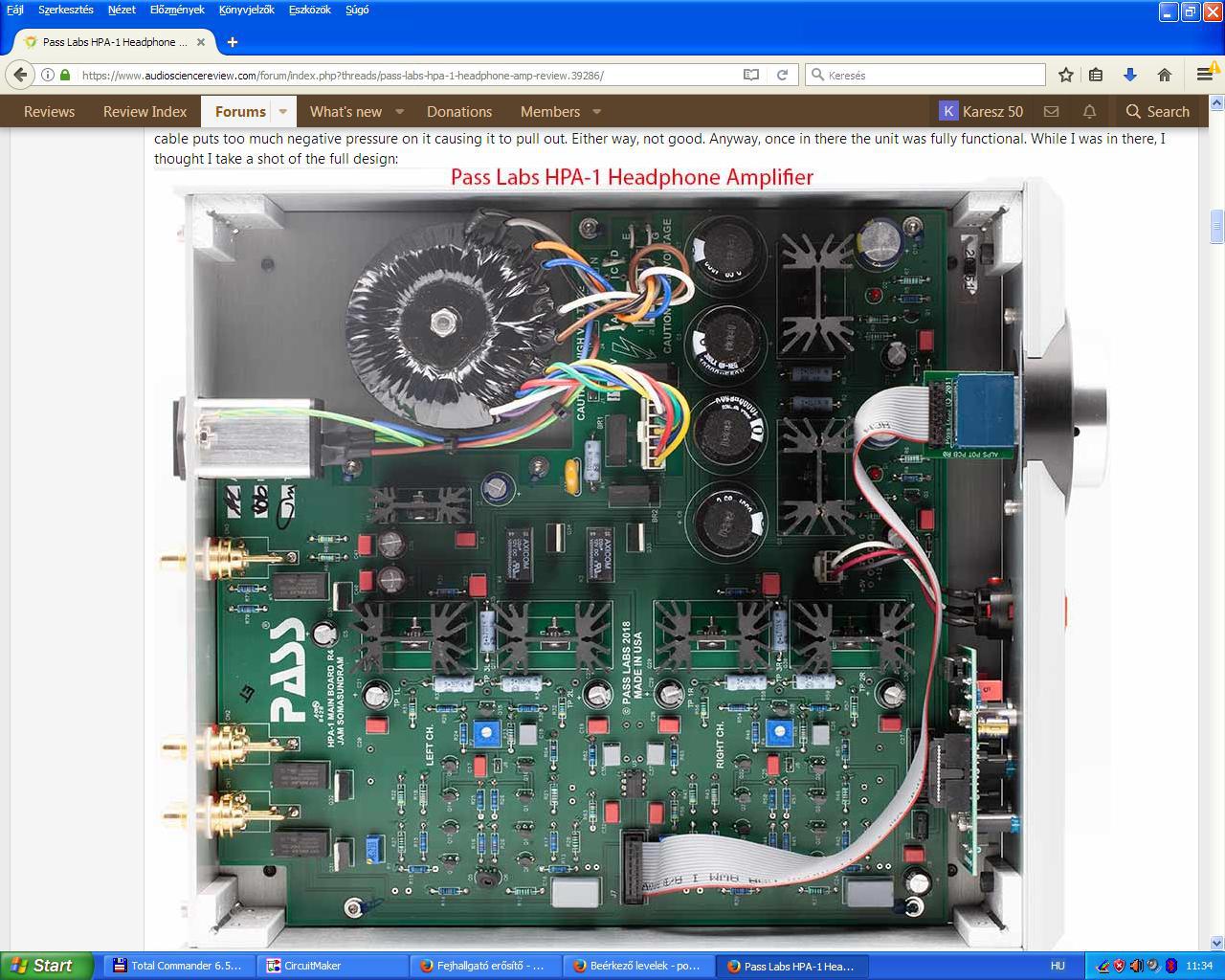

(#) Karesz 50 válasza mek-elek hozzászólására (») Márc 16, 2023 / 1
Azon gondolkodtál már, hogy pl. még ez a két "dudva" fejhallgató erősítő is nyákon van?
(#) mek-elek válasza Karesz 50 hozzászólására (») Márc 16, 2023 /
Jól néznek ki. Azonban én nem hallottam egyiket sem. Nem kapaszkodnék abba, hogy minden el is kell tudni adni, és így "fényesnek", és jó adatokkal bírónak kell lennie. Régen a hifi a 20-20Khz-ig volt. Azóta már a szemlélet tágult. És sokan vacakoltak jobbítással, nem eredménytelenül. Nekem ez így látványpékség, mivel nem hallottam a hallható hangját. És komolyan, nem az okoskodás, de az első képen látható elrendezés nálam nem nyert, mivel a nagy felületű kondik nyakán egy nyeszlett kis borda van, aminél valószínűsíthető a hőtorlódás, azaz magasabb hőleadás.

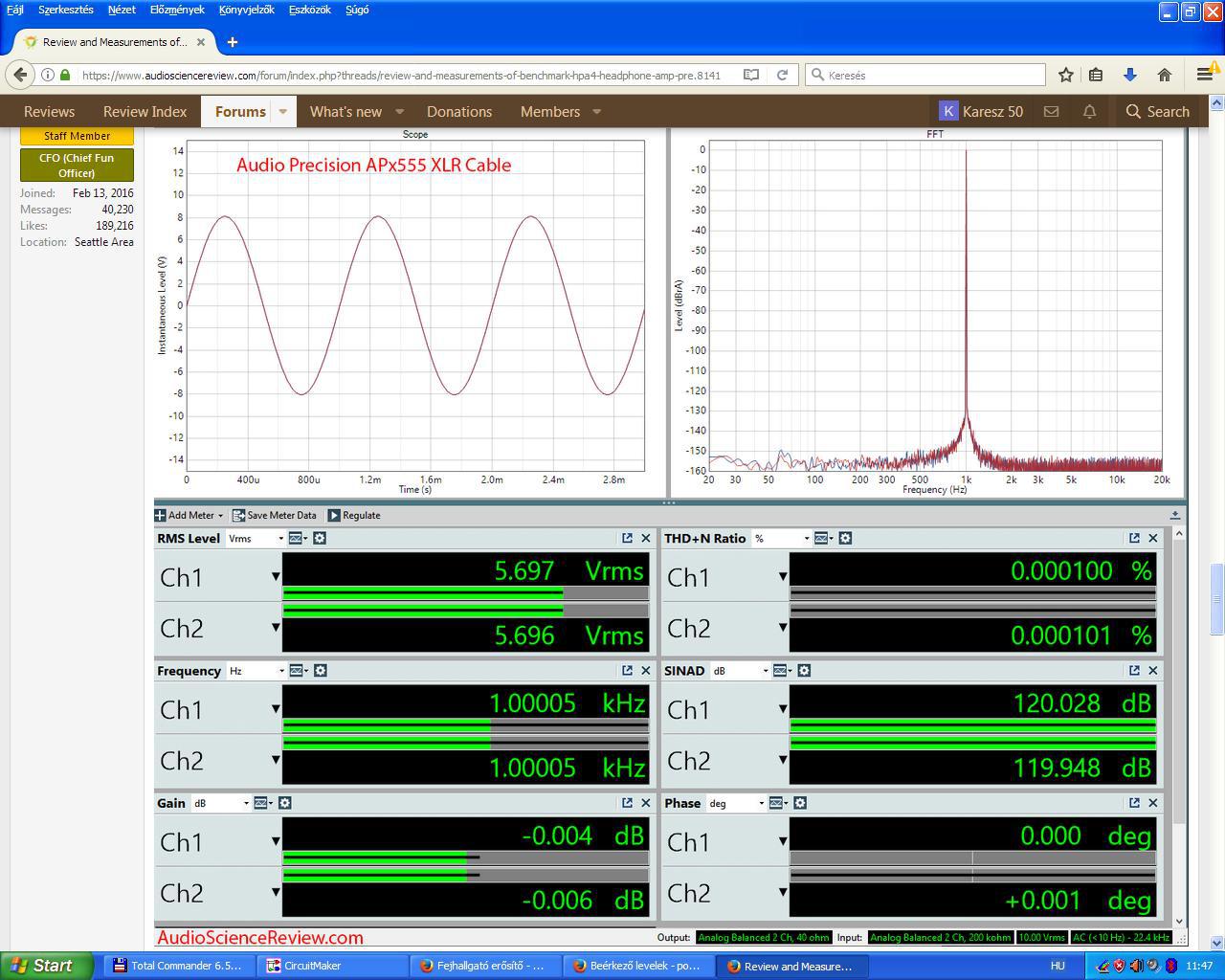

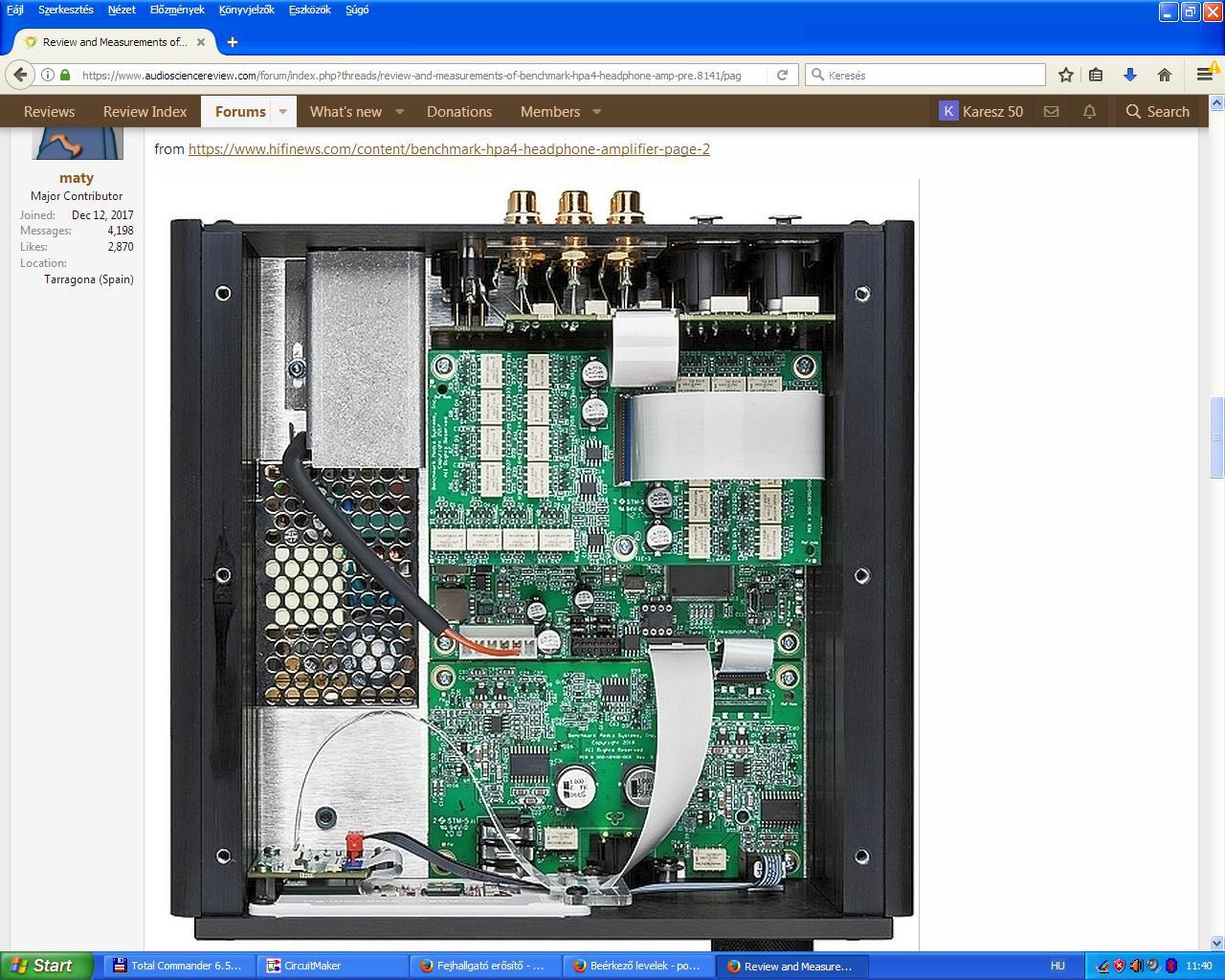

(#) Karesz 50 válasza mek-elek hozzászólására (») Márc 16, 2023 / 2
Nelson Pass sose tudott jó erősítőt építeni ezért is adja őket olcsón. De általában ott van "online" a fórumokon, ezt hőtorlódásos dolgot nyugodtan felvetheted neki, hadd vakarja a fejét, hogy ez neki eszébe sem jutott.
A Benchmark meg egy feltörekvő kis cég. Nem is forgalmazza sehol az erősítőit, egyenesen tőlük kell megrendelni - némi sorban állásra felkészülve - mert nem győzik gyártani a vackaikat.
Az persze semmit nem jelent, hogy a THD elvész a -155 dB-es zajban, ettől még szólhat rosszul : )

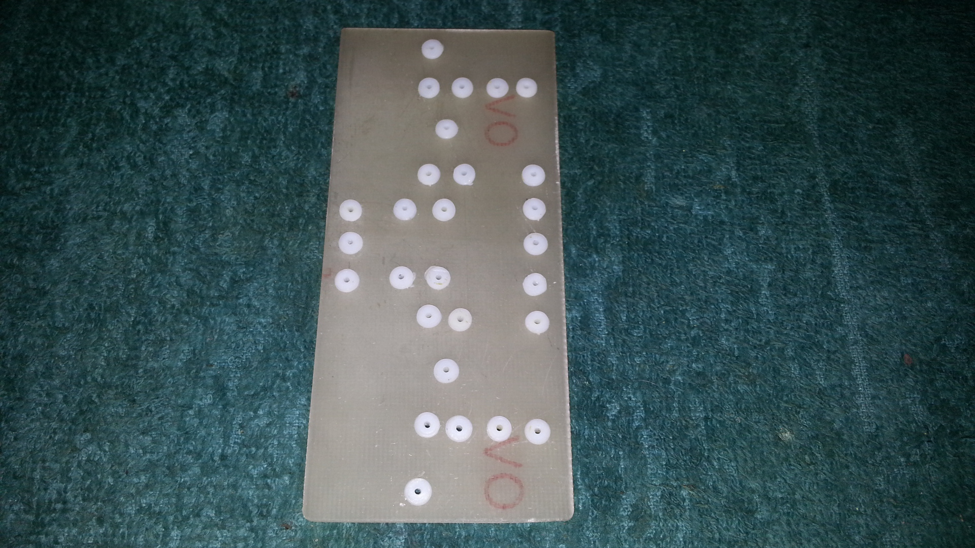

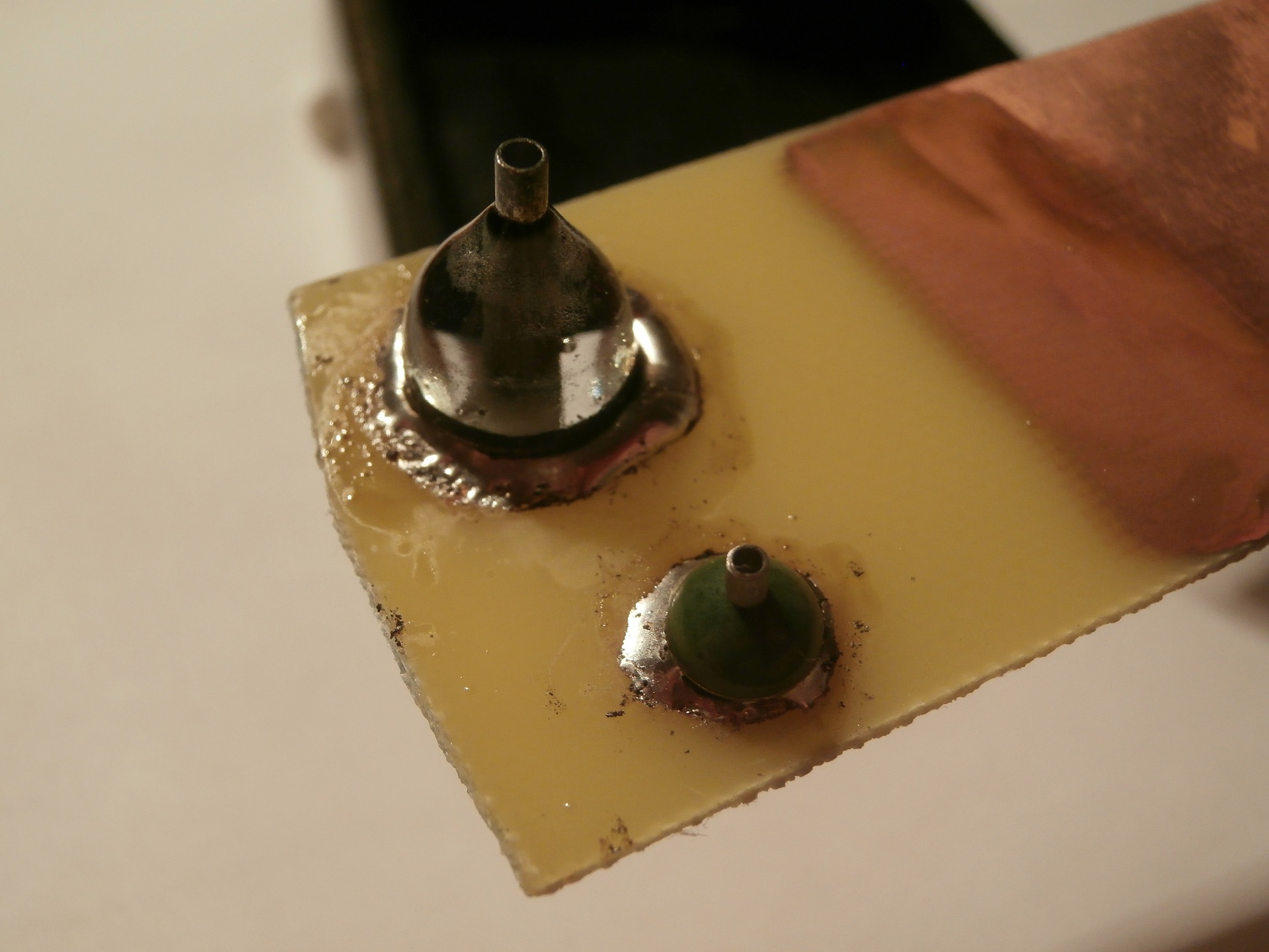

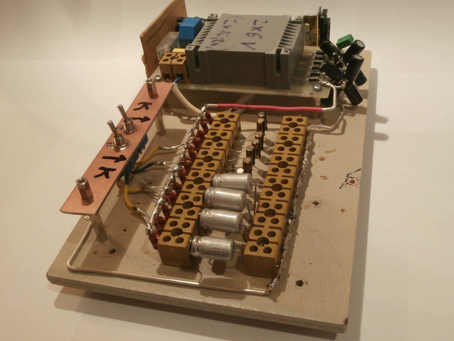

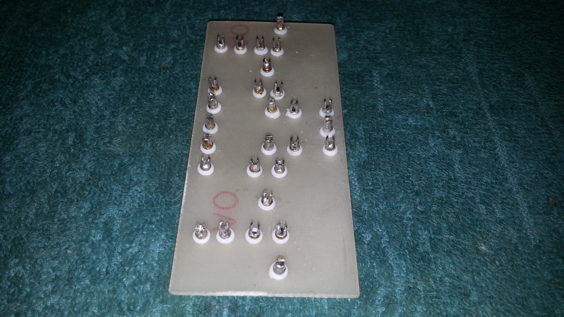

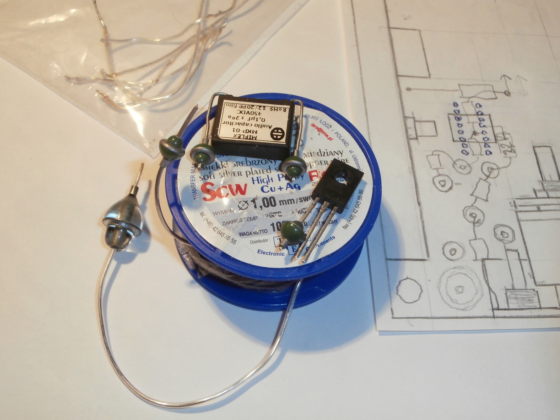

(#) mek-elek hozzászólása Márc 21, 2023 /
Hosszúra sikeredett a dolog...

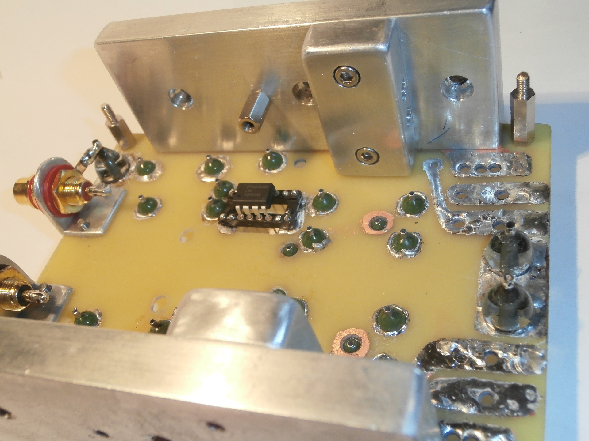

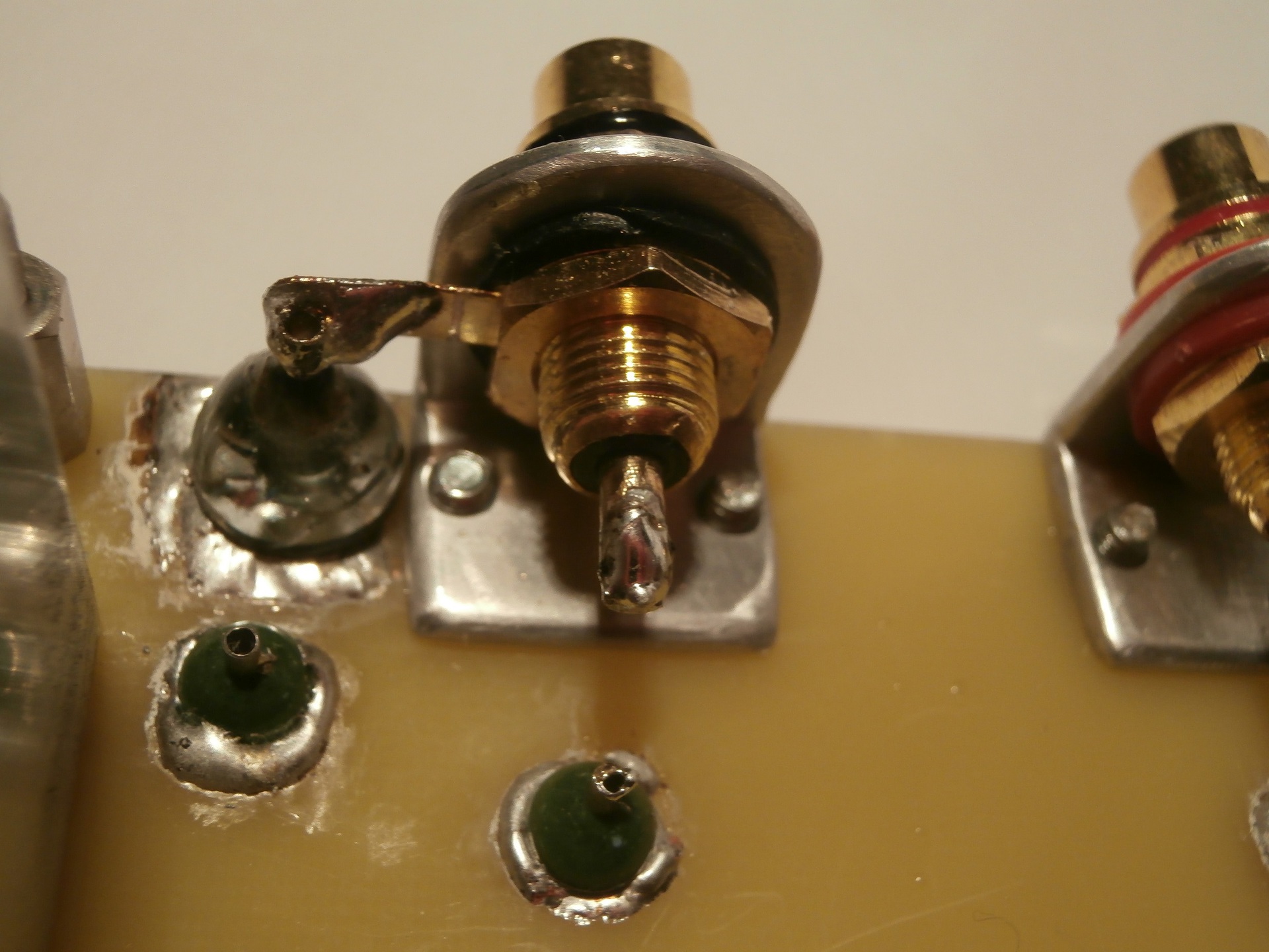

Probléma ezer, a hűtőborda, ha minden jól megy csütörtökre lesz meg. Végre az alapok megvannak.

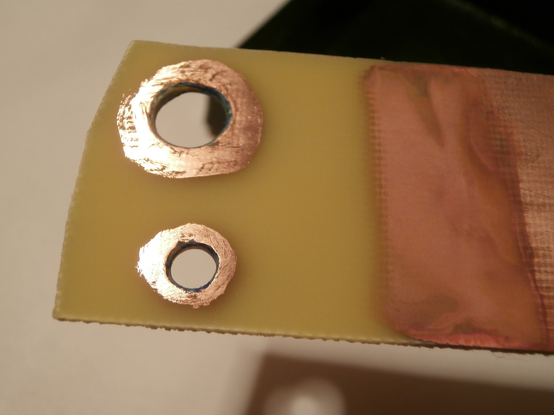

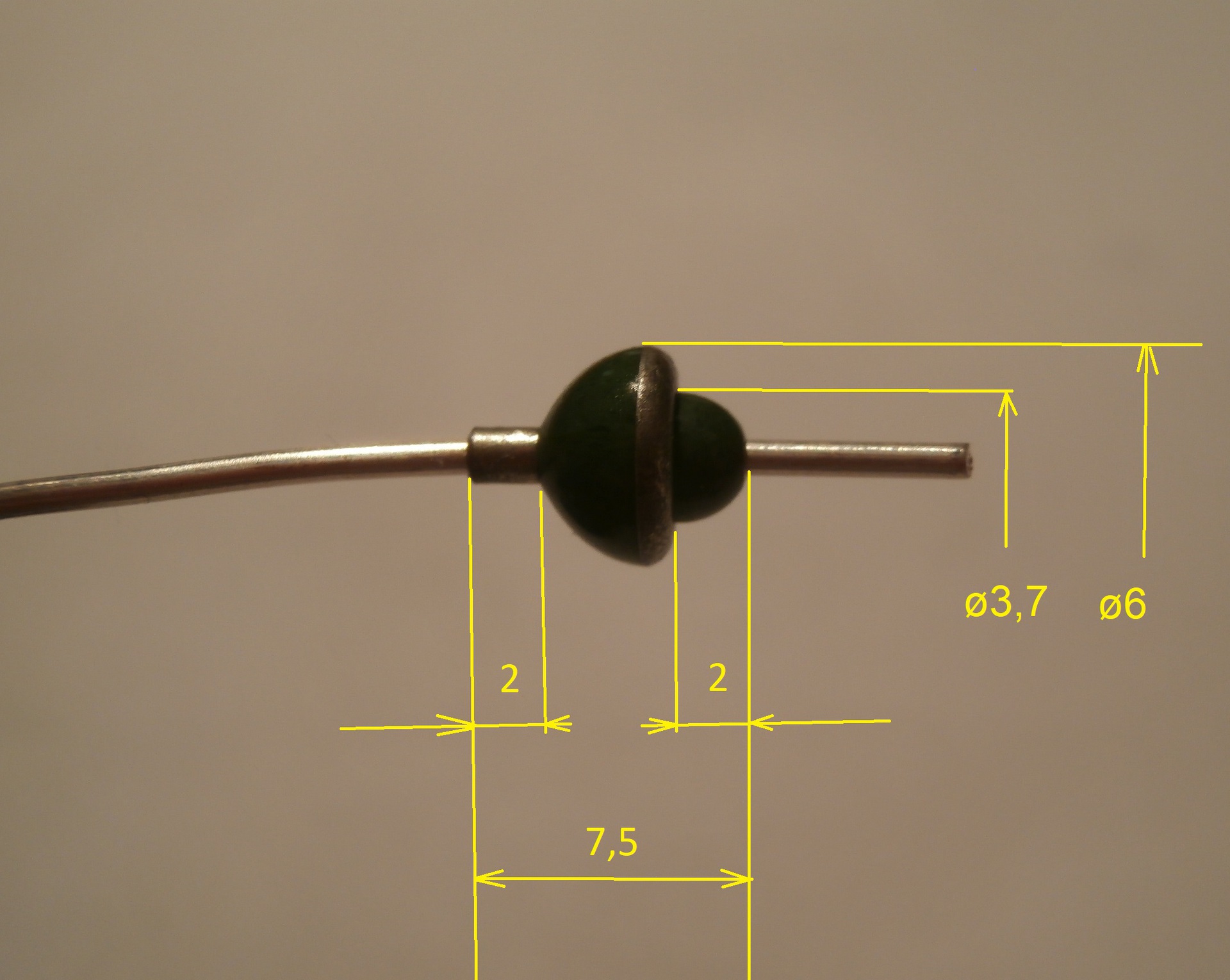

Nagyon féltem az üveggyöngy beforrasztásakor a fóliagyűrű leolvadásától. Megvan! Az IC foglalat beforrasztásakor két foglalatot összenyomtam, hogy megtartsa a lábakat a műanyagban. A kisebb üveggyöngy furatmérete 4 mm-re változott!
(#) kaqkk válasza mek-elek hozzászólására (») Márc 21, 2023 / 4
Minek neked nyáklemez ? Ez egy szimpla forrléces szereléssel megoldható lett volna , semmi értelme az egésznek . Minek a sok átvezetőgyöngy ? Ugye ezüstözött vezetékkel fogod összepókhálózni ?
(#) Ronin válasza kaqkk hozzászólására (») Márc 21, 2023 / 3
Így látványra ehhez vagy Adamantium, vagy Trínium vezeték kell.
(#) kaqkk válasza Ronin hozzászólására (») Márc 21, 2023 /

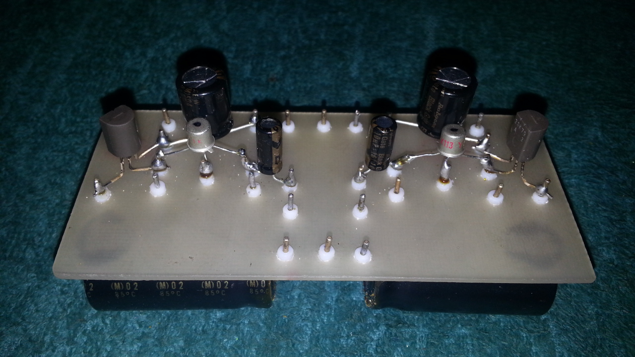

(#) tunerman válasza mek-elek hozzászólására (») Márc 22, 2023 / 2

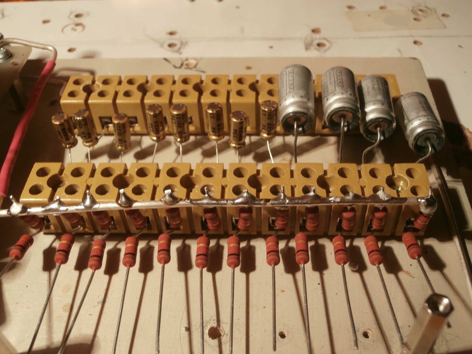

A hagyományos rézfóliás panelek mellett valóban van más alkatrészelhelyezési megoldás. Ennek egyik ritka kivitele a lábtól-lábig szerelés, aminek egyik fejletteb formája a 3 dimenzióban elhelyezett
Az üvegszálas panel egyik oldalán az ellenállások, a másik oldalán a félvezetők + kondenzátorok. Erre példa egy 2SK79 V-FET + 2SK113 JFET -el kivitelezett SRPP előerősítő.
Link:
https://audiodiyers.hu/viewtopic.php?f=55&t=2810&start=50
Az átvezetők teflon szigetelésűek, egyszerűen csak bele kell nyomni őket az előre kifúrt lyukba, az elnevezésük PTFE standoff terminal.
TJ.
(#) mek-elek válasza tunerman hozzászólására (») Márc 22, 2023 /
Miután felmerült (TB által), ez a technika, és figyelembe véve a lehetőségeimet, lett ez. A tapasztalat még hátra van. Kíváncsi vagyok, hogy mit hoz a tértextúrában. Bennem is felmerült amit írtál, azonban szűkösek a mechanikai lehetőségeim. És mivel anno vettem 100 db gyöngyöt antennaerősítőhöz, így ez lett. Ne gondoltam volna, hogy egyszer megbánom, hogy nem 200-at vettem. Tervezem, ahogy Te is írtad, ama szereléstechnikát, egy RIAA korrektor felújításához.

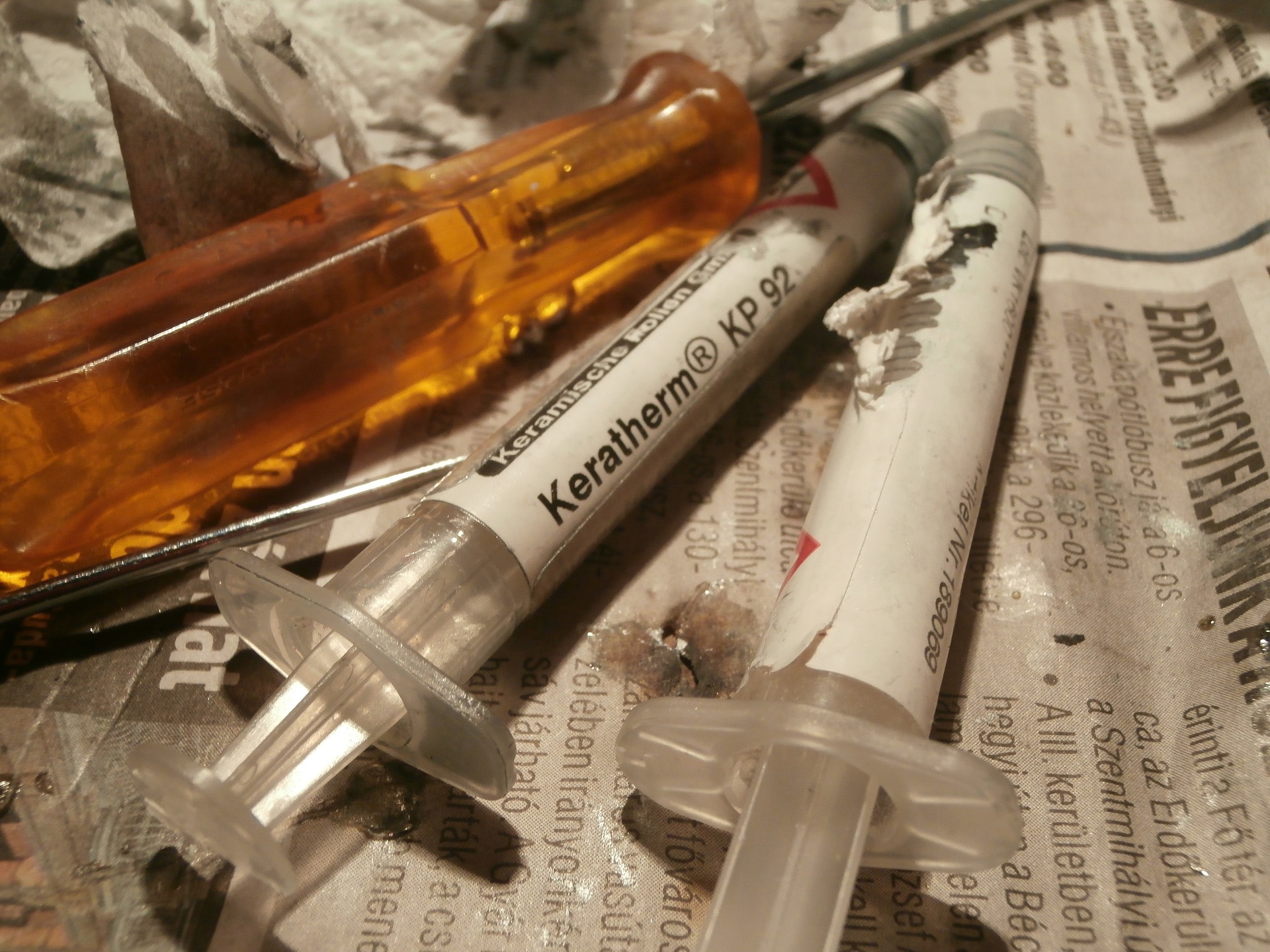

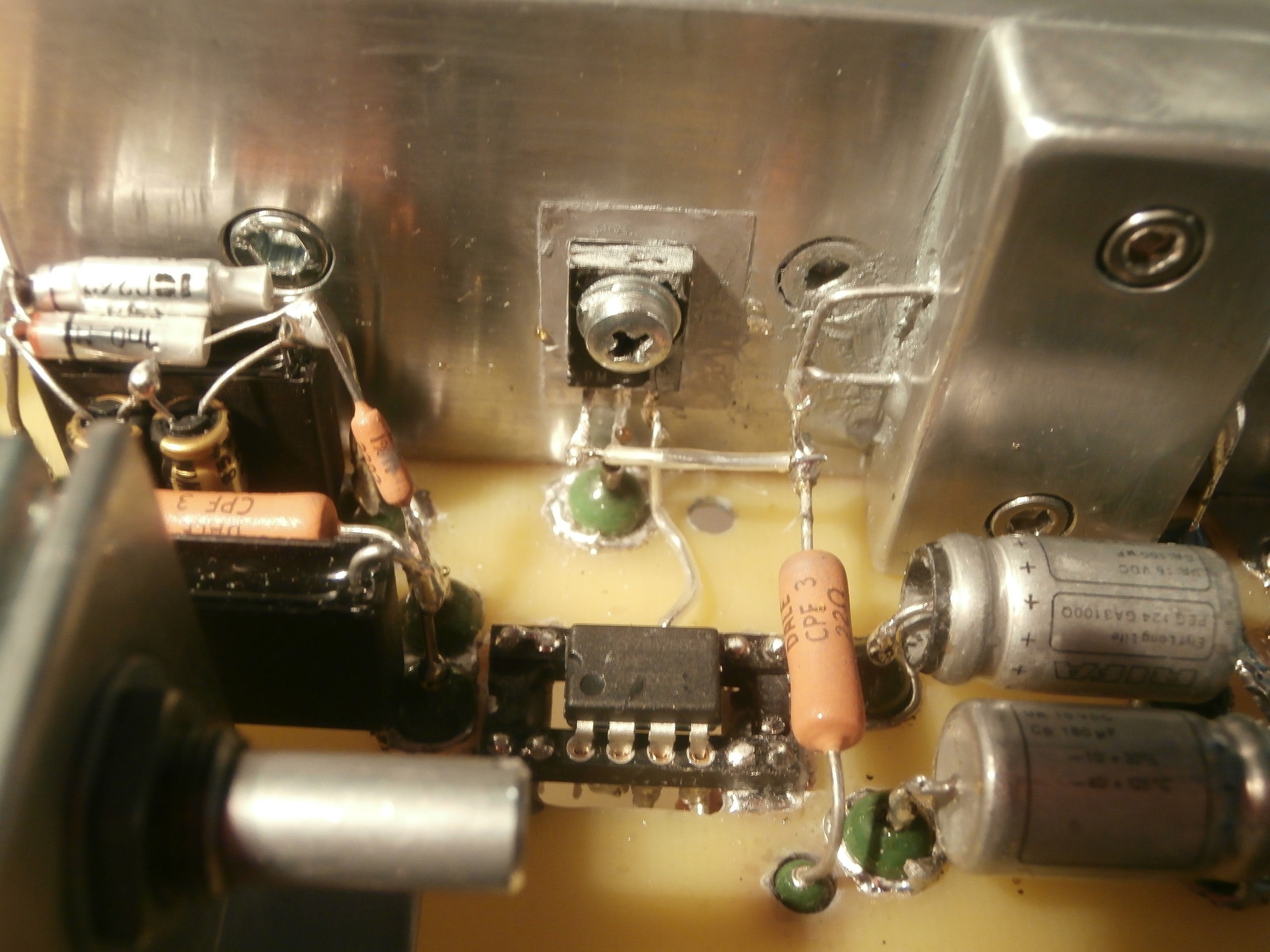

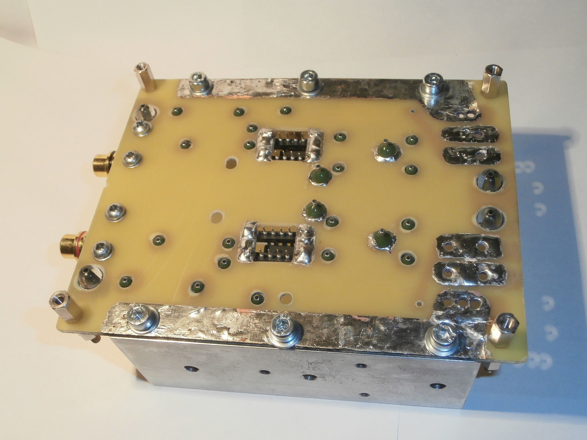

(#) mek-elek hozzászólása Márc 26, 2023 /
A kétszázát...

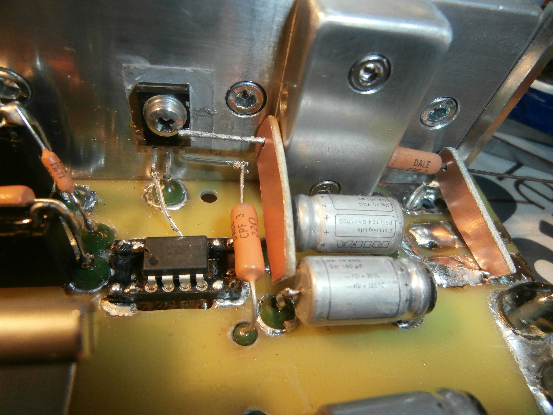

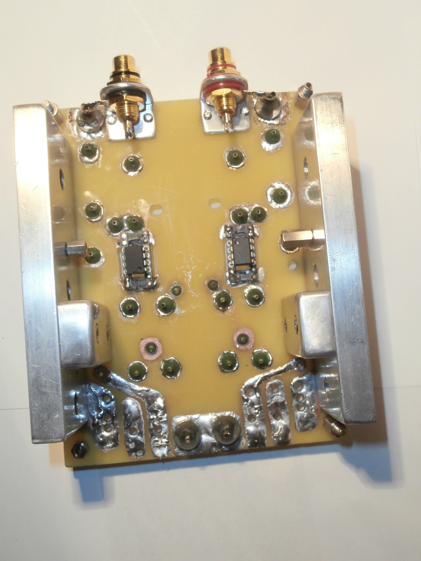

Tudtam, hogy nem lesz könnyű. A helyes sorrendben sem voltam biztos, de már nagyon elegem van belőle. eddig sem volt egyszerű, a kis üveggyöngyökből nem lehet csak úgy kivenni a már beleforrasztott alkatrészeket. Ezért ahogy elsőre sikeredett, úgy is maradt egy-két alkatrész benne. Azokat a kondikat, amiket rövidebb lábbal kaptam, meg kellet toldani stb... Azonban 200 ohmok szerelése voltak az igazi kihívás. És ezt szűk helyen abszolválni... A hozzáférési gondok miatt kénytelen voltam a szereléshez "célszerszámot" csinálni. Ehhez a bordaszerelésnél használt távtartó fóliadarabkákat használtam fel. Ez áltam a paszta nagy részét a furatban lehetett tartani. (1.kép)
Csavarhúzóval, vagy ami odafért glettelgettem ezután. Majd lábanként rögzítettem. (2.kép)
A tisztogatás utána igen babrás munka.
(#) kaqkk válasza mek-elek hozzászólására (») Márc 27, 2023 /
„Csavarhúzóval, vagy ami odafért glettelgettem ezután. Majd lábanként rögzítettem”
A forrasztópasztát SMD alkatrésekhez találták ki . Ha mondjuk 1mm es gyantás forrasztóónt használtál volna akkor nem kellett volna a szutykot takarítgatni .
(#) mek-elek válasza kaqkk hozzászólására (») Márc 27, 2023 /
Mielőtt oktatgatsz, jó lenne, ha a KP92-őt nem néznéd forrasztópasztának.
A tipusra nem kerestem rá (ebben igazad van ) De hová kented hogy forrasztáskor glettelni kellett a polírpasztát?
A hozzászólás módosítva: Márc 27, 2023
(#) kaqkk válasza kaqkk hozzászólására (») Márc 27, 2023 /
De ha hővezető paszta akkor is érthetetlen amit csináltál , azt összeszerelésnél kell használni . Ugye nem ez ellenállásokat akarod a hűtőtömbben hűteni ? Ha igen nyugodtan benyomhattad volna forrasztás után , van annyi hely mellette hogy a fecskendő nyaka beférjen . (igaz értelmetlen de ha ezt akartad legalább gondoltad volna át)
A paszta elektromos vezetőképességének utánanéztél ? Belegletteltél pár ellenállást (ami nem fog melegedni) egy hűtőtömbbe és a pasztával megváltoztattad az ellenállások értékét ....

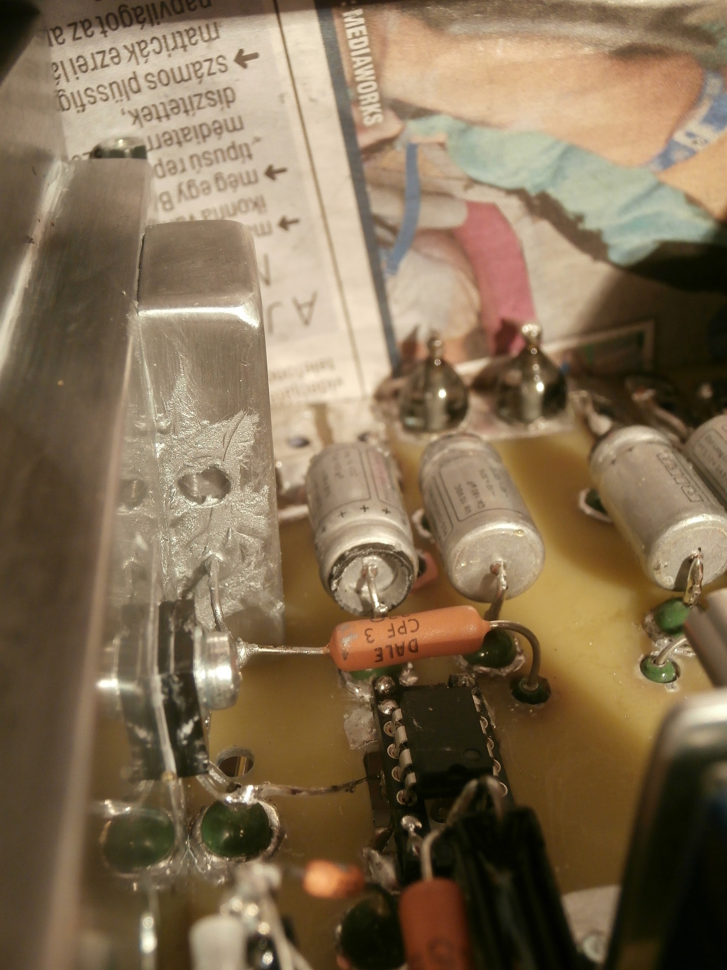

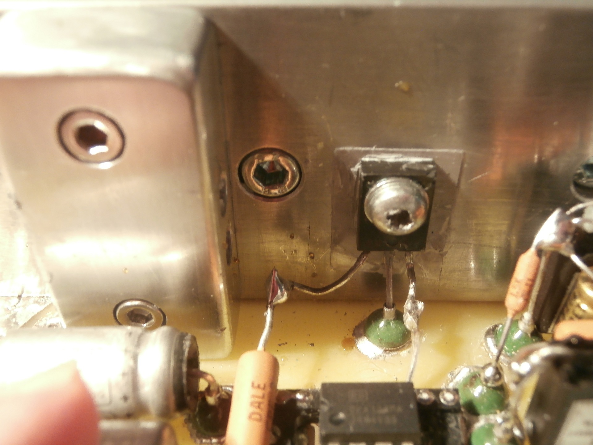

(#) reloop válasza mek-elek hozzászólására (») Márc 27, 2023 / 5
Szia! Milyen tranzisztor van a hűtőbordán, hogy BCE lábkiosztással lett bekötve? A fotó TO-126 tokozásra enged következtetni ami tipikusan ECB kiosztású.
(#) mek-elek válasza reloop hozzászólására (») Márc 28, 2023 / 1
Kedves Pisti, nagyon köszönöm az észrevételed! Milyen igazad volt! A nagy zűrzavarban, valóban elcseréltem a 2SD882 bázisát az emiterrel. A büntetésen már túl vagyok...
