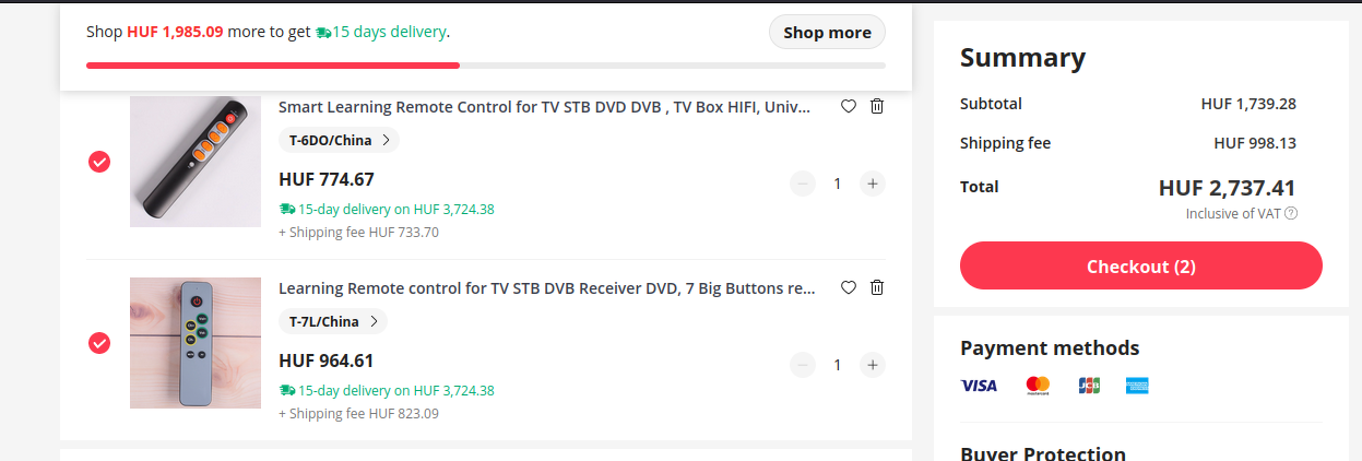

(#) robis01 hozzászólása Márc 15, 2023 /
Tanítható távirányítót keresek nagypapának. Sajnos már nem lát jól így fontos lenne a nagy méretű gomb.
A másik fontos kitétel hogy csak kevés gomb legyen rajta (Ki/be, csatornaváltó, és hangerő), mivel gyakran összekeveri a gombokat, és már nem tudja visszaállítani a tv-t.
Ha tudnátok ajánlani valami típust, vagy hogy merre érdemes elindulni, azt megköszönném.

(#) robis01 válasza proba hozzászólására (») Márc 15, 2023 /
Próbáltam. Nem vált be, mivel akkor meg azzal hívott fel hogy a távirányító elromlott. Sajnos elérte az alzheimer és folyamatosan felejt. Jobb az ha kevés opció van a távirányítón.
De közben kaptam segítséget a Face-n, és már meg is rendeltem. Remélem bevállik majd.

(#) robis01 válasza kaqkk hozzászólására (») Márc 16, 2023 /
Tessék: uiverzális tanítható
És ha már lúd... rendeltem még egy sok gombost is

(#) robis01 válasza uniman hozzászólására (») Márc 16, 2023 /
Ezek csalogató árak. Ha meg akarod rendelni, vagyis belépsz már más árakat mutat. Gondolom a kínai "barátainkra" nem vonatkoznak a megtévesztő reklámok tiltása miatti előírások. De mentségükre még így is jók az áraik.

(#) uniman válasza robis01 hozzászólására (») Márc 16, 2023 /
"Belépve", sőt kosárba rakva is annyi...nekem.
(#) Bakman válasza robis01 hozzászólására (») Márc 16, 2023 /
El kell olvasni az apróbetűs részt:
Exclusive first order price
Határozottan emlékszem, hogy az első Aliexpress-es vásárlásomkor én meg is kaptam ezt az ajándékot/kedvezményt. Természetesen nem erre a termékre, hanem másra, levont automatikusan 4-5 $-t.
Feltűnő, hogy -a sütiket nem fogadod el- na meg, hogy már 38 tétel van a kosaradban...
Ha csak egy 1 db-ot rendelsz, akkor 500,- de a másodiktól már drágább (2000).
