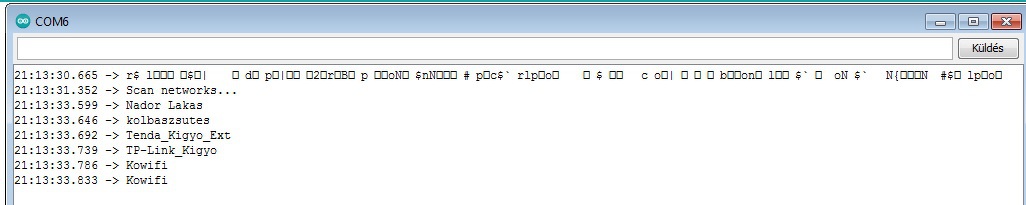

Mit csinál? Csak pontokat ír a soroson? Esetleg a routeren, vagy amiről adod az internetet próbálj más titkosítást állítani... Milyen messze van a wifi adótól?
Csak pontokat ír a soroson.
A router pár méterre van tőle.
A más titkosítás alatt mit értesz?
Egy wifi mód állítást érdemes beletenni a setup elejére a begin elé.
WiFi.mode(WIFI_STA);
delay(100);
Illetve próbáld meg kilistázni vele az elérhető hálózatokat, látja-e egyátalán a telefonod access pointját.
int nWifi = WiFi.scanNetworks();
for (int i = 0; i < nWifi; ++i) {
Serial.println(WiFi.SSID(i));

Semmi!
Nem talál hálózatot és őt sem látja semmi. csak a pontok jönnek sorban.........
Semmi eredmény,
mindenféla krix krax a soros monitoron, 115200buad beállítva
Na az durva, ha nem lát semmi hálózatot, főleg, mert, ha te a telefonodon elfelejtetted bekapcsolni a hotspotot, a routered csak 5G-s, akkor is látnia kellene legalább a szomszéd Wifijét és listáznia, annyi wifi van, kivéve, ha a Hortobágy közepén egy tanyán ülsz, de ezt kétlem.
A "mindenféle krix krax" szerintem az esp bootloaderéből jön.
Nézzünk meg egy nagyon alap programot, minden nélkül, csak keresés, hogy más ne zavarjon be. Utána, ha lát már hálózatokat, akkor jöhet a csatlakozás, utána a HTTP és a hőmérő. Érdemes kizárni mindent, ami bezavarhat a kódban és az alaptól indítani a hibakeresést.

Szuper, ez működik, mellékelem a keresés eredményét
Tök jó. Bár a Te wifidet, ami a kódban volt (Galaxy-M20) nem látom a listában. Akkor innen próbálj meg rácsatlakozni. Ezzel a módszerrel nem csak pöttyöz, azt is fogod látni, ha nem tud csatlakozni.

Nagyon köszönöm, tud csatlakozni és látja az összes wifit...
