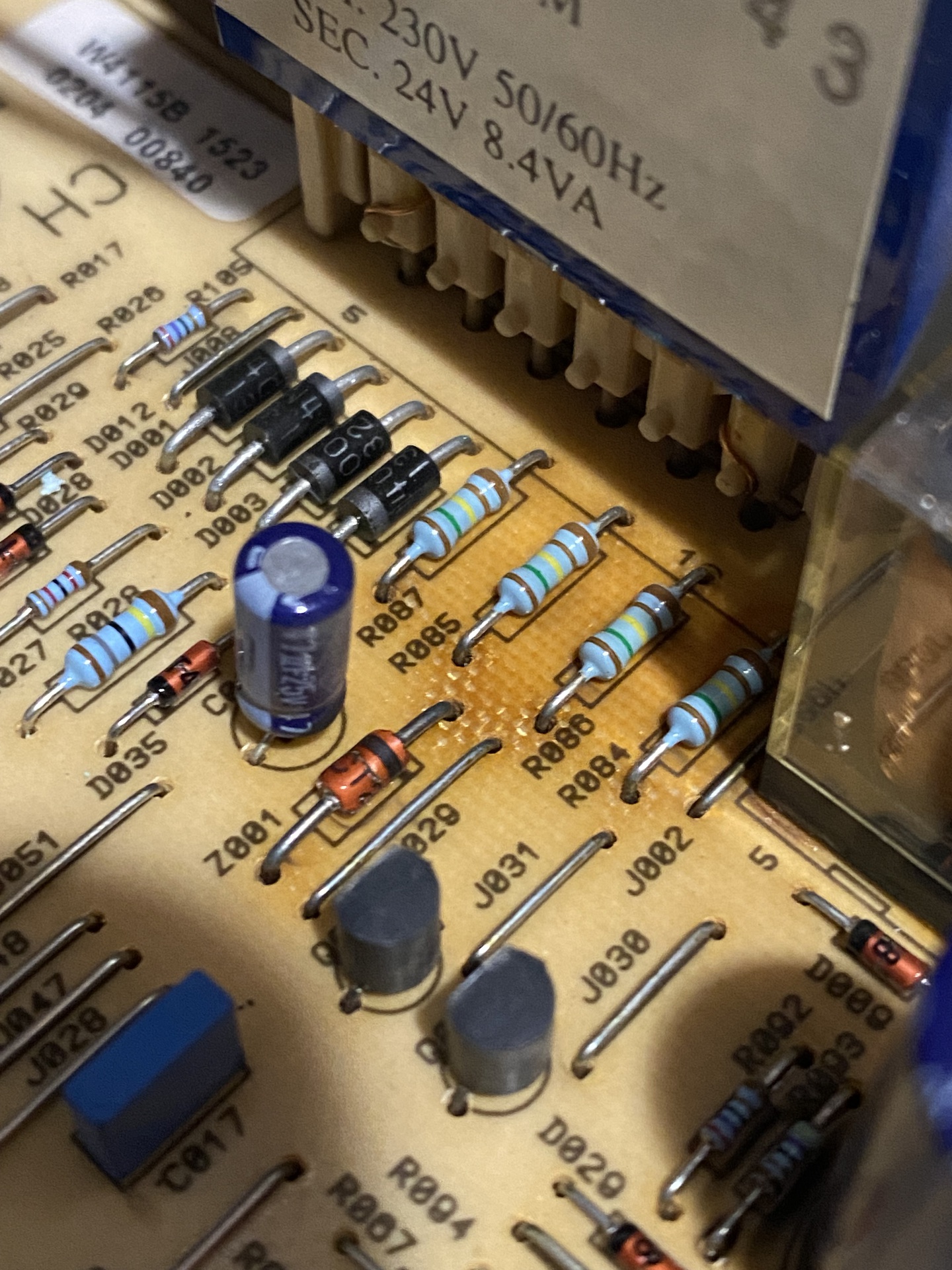

(#) Scaevola hozzászólása Márc 24, 2023 /
sziasztok!
Segítsetek megérteni ezt az anomáliát.
A weboldal szerint a képen látható R084-85-86-87 sz. ellenállások mérete 11.4M (MegaOhm, gondolom)
Ehhez képest a 84 sz. ellenálláson 1,539 KiloOhm-ot mérek, a másik hármon 430 OHm-ot.
Létezhet, hogy mind tönkrement? - látom a panelen a hő nyomát, de a másik sarkában található ellenállásokon sem azt mérem, amit a színkód szerint mérnem kéne.
Vagy félreértek valamit? Esetleg valami más alkatrész belepofázik a mérésembe?
Előre is köszi a segítséget.
(#) Epu2 válasza Scaevola hozzászólására (») Márc 24, 2023 / 2
Megbízható méréshez legalább az egyik lában ki kell forrasztani. Ha sorban vannak az nagy szerencse.
(#) Teaway válasza Scaevola hozzászólására (») Márc 24, 2023 /
1,54kOhm a színkód kerint.
(#) vision61 válasza Scaevola hozzászólására (») Márc 24, 2023 / 1
A színkód alapján azok 1,54 kΩ-os, 1%-os ellenállások.
Ha műszerrel akarod ellenőrizni az értékét, akkor Epu2 tanácsát fogadd meg.
(#) Lamprologus válasza Scaevola hozzászólására (») Márc 24, 2023 / 1
Színkód alapján nekem 1,54kOhm-nak tűnik...
De ellenállást áramkörben nem nagyon lehet megmérni ... max az adhat infót, ha nagyobb értéket mérsz mint amekkora az ellenállás ... akkor tuti hogy rossz!
(#) Pethical válasza Scaevola hozzászólására (») Márc 24, 2023 / 1
Azért jött ki neked 11.4 megaohm, mert fordítva nézted. A vastag vonal jelöli a tűrést, az az utolsó. Barna, zöld, sárga, barna, barna, és így már 1,54k+-1%, ahogy előttem is írták.

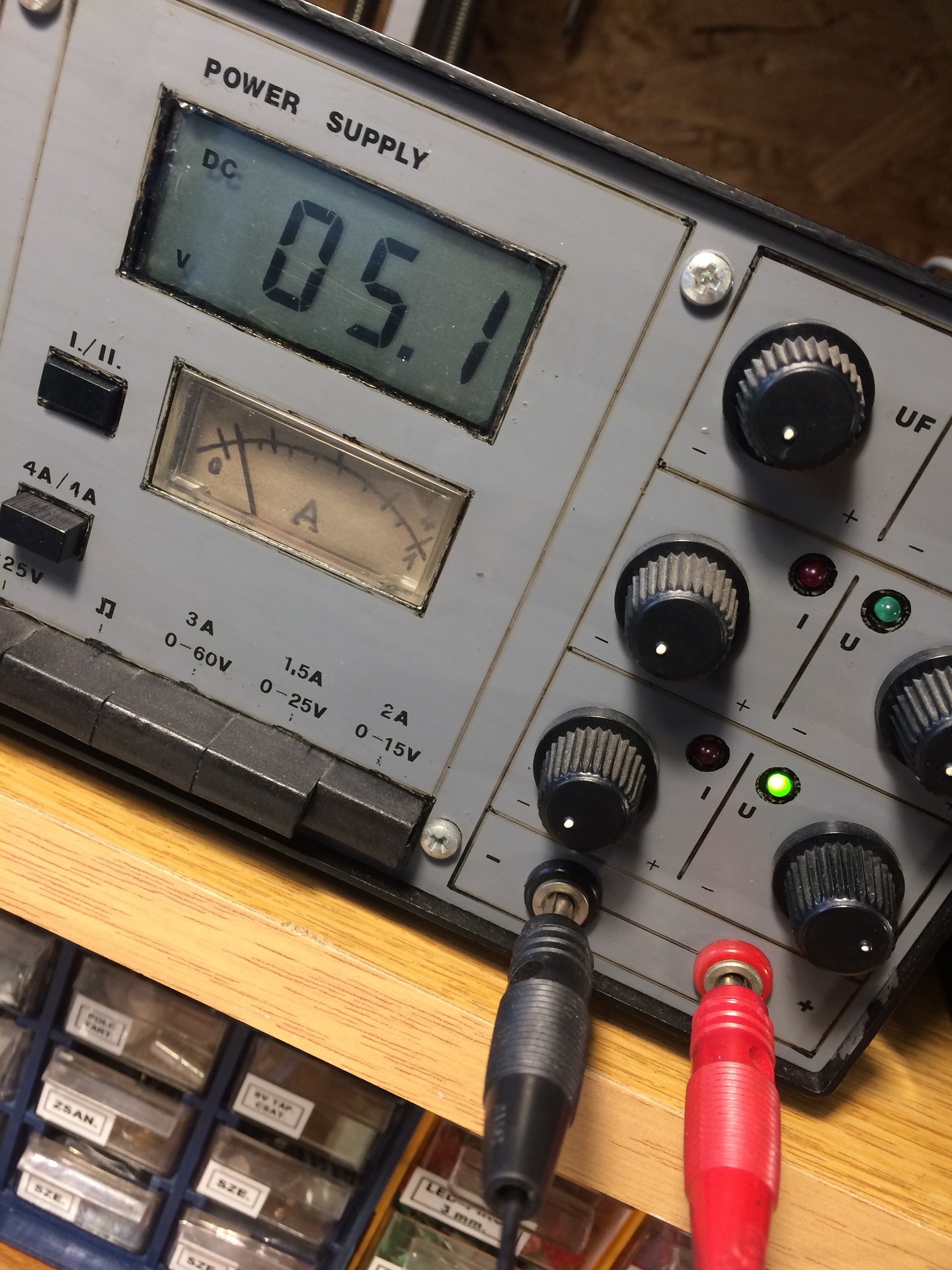

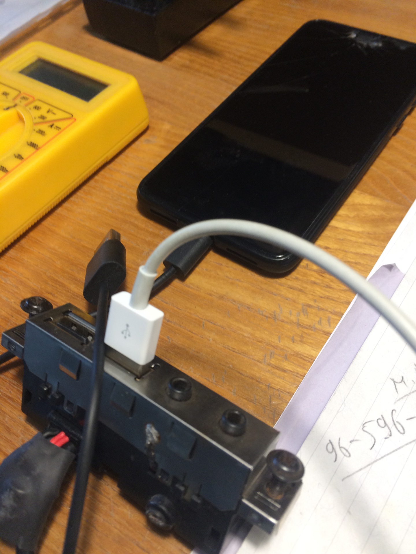

(#) andrÁSZ hozzászólása Márc 24, 2023 /

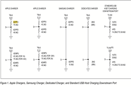

Üdv mindenkinek.
Elakadtam, telefontöltőt szeretnék fabrikálni, nem értem miért nem tölt 5volton?!?!
Van valami trükk ja, azt hittem csak 5 V kell neki!
Válaszokat előre is köszönöm.
(#) Jonni válasza andrÁSZ hozzászólására (») Márc 24, 2023 /
3 dolog
1, nem kap elég ampert, (kb 1A kéne neki)
2, látom van ott 1 sárga multiméter azzal ki lehet mérni a táp kimenetét
3, a 2-es képen nincs a fekete usb- kábel bedugva viszont a telefonba bevan (valószinü ugyanaz a kábel másik fele , de nem látom az egészet)
A hozzászólás módosítva: Márc 24, 2023
(#) majkimester válasza andrÁSZ hozzászólására (») Márc 24, 2023 /
A telefon akkor kezd csak tölteni, ha úgy érzékeli, hogy az USB másik végén tényleg egy töltő van. Ezt a DATA lábak különböző passzív bekötéseivel érik el leggyakrabban.
(Quick charginghoz tényleges kommunikáció van a töltő és a telefon között)
(#) Scaevola válasza Pethical hozzászólására (») Márc 24, 2023 /
Köszi az infókat mindenkinek! ✌
(#) andrÁSZ válasza majkimester hozzászólására (») Márc 25, 2023 /
A probléma megoldódott, a D +és D - közé 2,2 ohmos ellenállást kellett kötni és indult a töltés!
Köszönöm a segítséget.

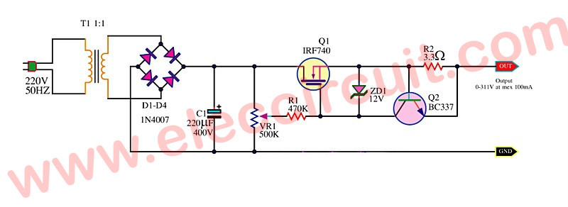

(#) Abukodonozo hozzászólása Márc 28, 2023 /
Csövek tesztelésére szeretnék készíteni egy műszert és ennek a részeként keresek valamilyen kapcsolást, amivel az anódfeszt szabályozhatnám. Első körben ezzel próbálkoztam, de az a problémám, hogy 100 mA-nél jóval kisebb terheléseknél si nagyon elkezd esni a feszültség. A félvezetők sajnos nem az erősségem Volna valakinek ötlete rá, hogyan lehetne "stabilabbá" tenni? Köszönöm!
(#) reloop válasza Abukodonozo hozzászólására (») Márc 28, 2023 / 1
Szia! Például az R2 nagyobb mint 3,3 Ω és ezért korlátozhat a táp. Mikor diszfunkcionálisan működik az áramkör, mérd meg R1 és R2 ellenállások mindkét végén a feszültséget testhez képest. Ebből behatárolhatónak gondolom a hibát.

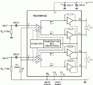

(#) Fidel hozzászólása Márc 28, 2023 /
A DC volume helyére mit kell rakni ebben a kapcsolásban?
(#) reloop válasza Fidel hozzászólására (») Márc 28, 2023 /
Szia! Csatolom az adatlap vonatkozó oldalát.
(#) Gafly válasza reloop hozzászólására (») Márc 28, 2023 /
Van ehhez hasonló (DC erősítés állítási lehetőség minden csatornának külön, nem differenciál bemenet) nem kifutó tipus, amit kapni is lehet?
Én nem igazán találtam...
(#) Fidel válasza reloop hozzászólására (») Márc 28, 2023 /
Köszönöm szépen!
Mikor lesz ennek maximális a hangereje, ha maximális a potméter ellenállása, vagy ha minimális?
Mi történik, ha nyitva van a DC volume, vagy ha rövidre van zárva?
Jelenleg csak két kábel van rákötve, és nincs meg a potis panelje.
Csak nagyon halkan szól, lehet, hogy az IC is döglött a panelban.
