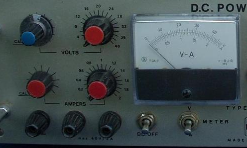

Nekem egyébként nem kedvencem az ilyen fajta állítási lehetőség. Volt ilyen durva/finom állítású labortápom szóval van összehasonlítási alapom, és egy mezei helipot bizony sokkal jobb még ha drágább is (mondjuk ebben a durva/finom állítású labortápomban is huzalpotik voltak nem szénpályásak azok meg szintén nem olcsók, főleg ha kell belőle kettő). Meg egy tápnál lehet nem is az igazi ha a referencia átmegy három potin.

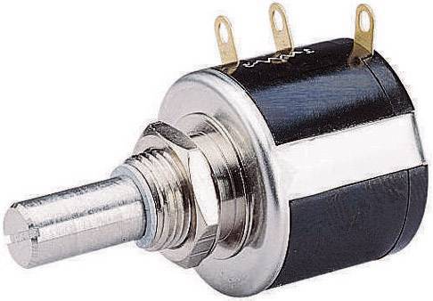

Ezt régen simán megoldották két egytengelyű potméterrel akár. Vagy éppen yaxley kapcsolóval a durva beállítást és egy kisebb huzalpotméterrel a finombeállítást. Nekem például az eredeti tápegységemen helikális Gamma potik voltak. Kellett vagy 100-at tekernem, mire 1 tized voltot lépett. De megoldás az isostat kapcsolósor, vagy egy elektronikus bemenetválasztó, ami tact mikrokapcsolókkal működik. Esetleg egy érintésérzékeny felület, érintőképernyő is.
