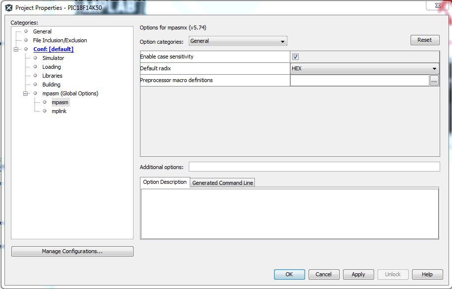

Én ezt a képet kapom, és ebben akár mit próbálok, az a menüsor ami a te képeden látszik, nem jön elő.
A két képen más-más fordító beállítását látni. A Képernyőkép.png -n a pic-as -ét, a Képkivágás.jpg -en az mpasm -ét. Sajnos az utóbbit az új MpLabX már nem támogatja.

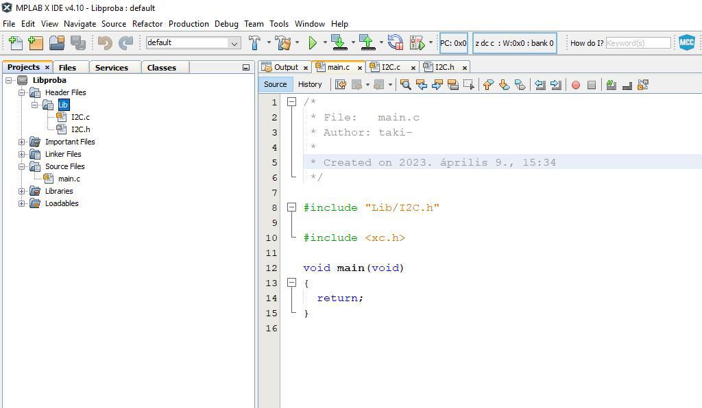

Nálam XC8-nál ez működik: Project (fül) –> Header Files (jobb egérgomb) New --> Directory A létrehozott könyvtárba bemásolod az állományokat. Utána: Project (fül) –> Header Files (jobb egérgomb) Add Existing Item… mindegyik állományt így hozzáadod a könyvtárhoz. Használata: #include "Könyvtárnév/Állománynév"
Oké, akkor már világos mi a gond. Te még mpasmx-et használsz, de az már régi, nem támogatott. Amit én küldtem, az már az utódja, pic-as névre hallgat. Ezért nincs olyan opciód, ami nálam van. Két dolgot tehetsz. Átállsz az új pic-as-re vagy megkeresed a mpasmx dokumentációjában, hogy hogyan kell további include könyvtárakat megadni, és beírod az Additional options mezőbe. Valami ehhez hasonló lesz: -I..\subir vagy -Isubdir.

Működött a dolog a létrehozott mappával, de a mappát a törzskönyvtárban hozta létre, nem ott, ahol én akartam. Létrehoztam egy újabbat abban a mappában, ahol a főprogram van. Nem működik. Ha a programot is átteszem a törzykönyvtárba, nem működik. Ha a pogram egy almappában van, és simán csak létrehozok egy mappát a törzskönyvtárban, azon belűl újabb almappát, és azon belül e még két újabbat, és 4 mappa mélységbe teszem be a dolgaimat, és a meghívást sem teszem idézőjelbe, azaz így néz ki: #include Keptar/Karora/Spriteok/Honapok/Januar.asm , tökéletesen működik. Így aztán csak Ctrl+c Keptar/Karora/Spriteok/Honapok/ , majd Ctrl+v a többi elé oszt jóidő. A lényeg, hogy végre rendet tudtam tenni benne. Mégegyszer köszönet mindenkinek.

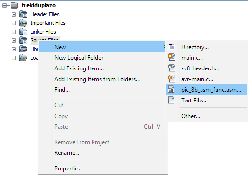

Tud valaki esetleg olyan fejlesztőkörnyezetet, amiben a PIC18F05Q40 assemblyben programozható? Egyszerűen röhelyesnek tartom, hogy a Microchip az adatlapban feltünteti az összes assembly utasítást, de az általuk készített fejlesztőkörnyezet, amiben ez a PIC egyáltalán szerepel,(MPLAB X 5.35- től felfele) egyáltalán nem tartalmaz hozzá semmit. Utólag lehet letölteni, de csak XC8-at. Ja a 6-os verziótol felfele már semmit nem lehet asm.-ben programozni.
Az XC8 részévé tették az assembly programozáshoz szükséges dolgokat is. Bővebben: Link
ASM forrást készíteni úgy tudsz, ahogy a képen is látod, source files jobb klikk -> new -> pic_8b_asm_func.asm
