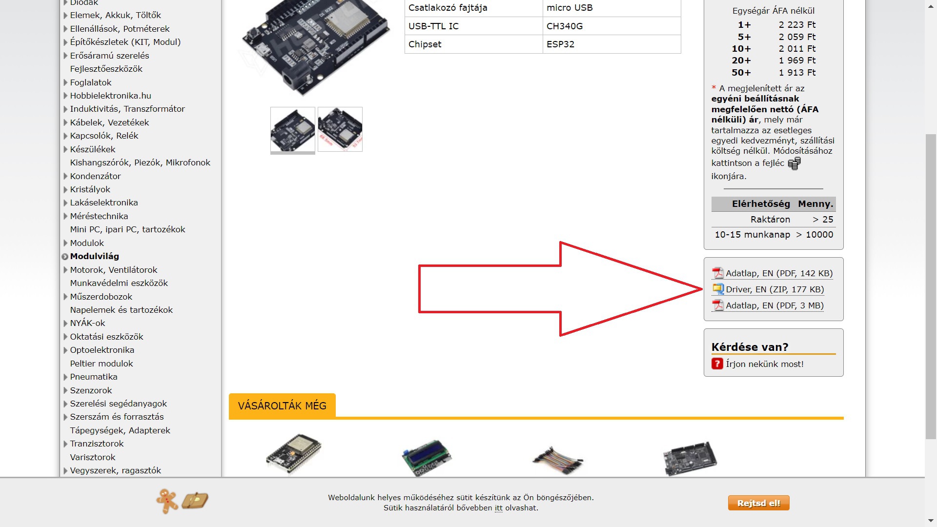

(#) KoblogPerGyok válasza gaspa hozzászólására (») Ápr 9, 2023 /
Nekem erre egy Hestore link jön be, nem tudom melyik az.
A libet egyelőre nem tlálom.
(#) gaspa válasza KoblogPerGyok hozzászólására (») Ápr 9, 2023 / 1
Ha erre rákattintok nekem bejön,https://github.com/bitluni/ESP32Lib.
(#) sargarigo válasza KoblogPerGyok hozzászólására (») Ápr 9, 2023 / 3
Mert az esp32 kapható a hestore-ban, így rögtön magára irányítja a linket. Próbáld meg kézzel kijelölni a teljes linket, és átmásolni a böngészőbe!
Vagy így Bővebben: Link

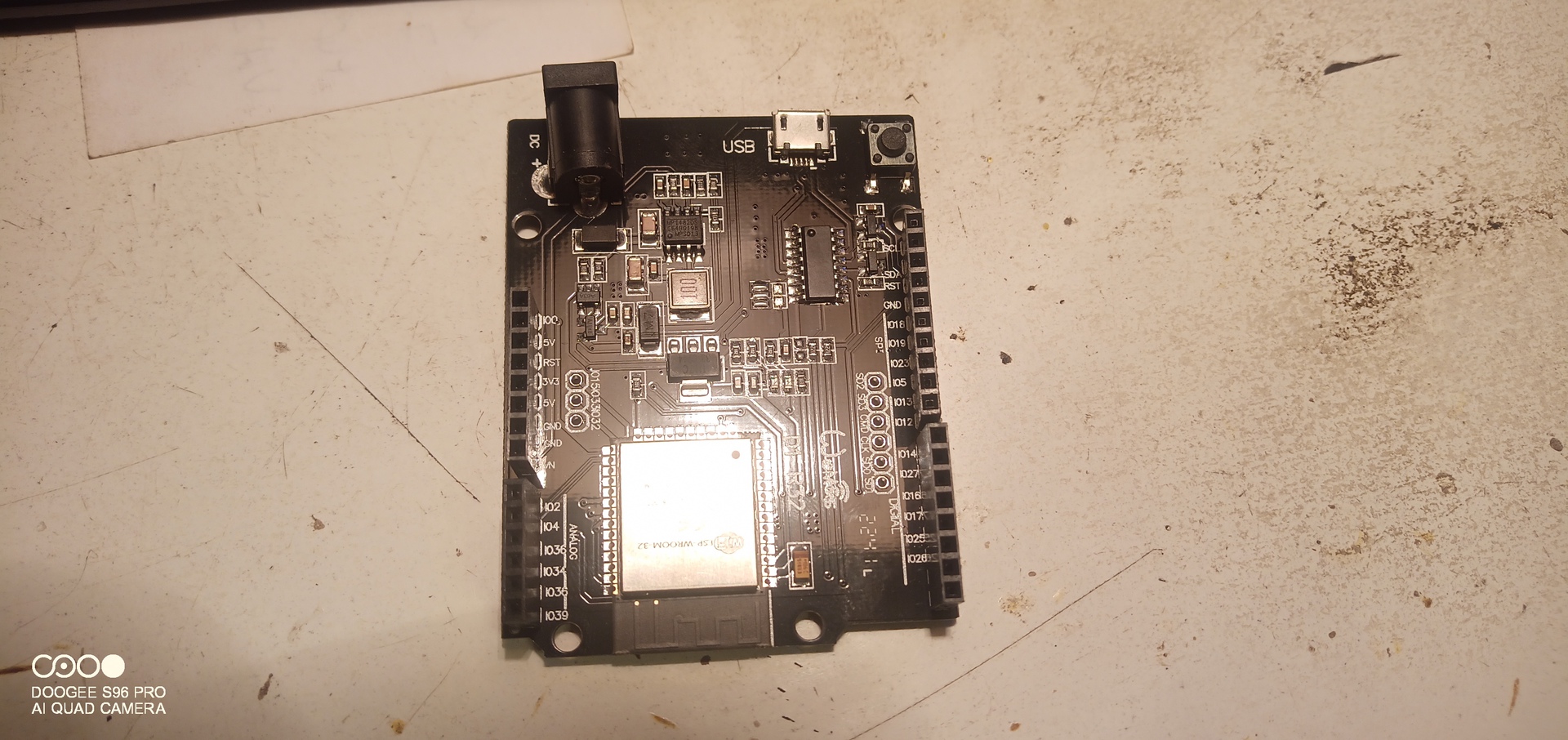

(#) Tomi20 hozzászólása Ápr 9, 2023 /
Vettem innen HEStore-ból ESP32 modult. Az a gondom vele, hogy nem tudom programozni a panelen lévő USB csatlakozón keresztül. Arduino IDE 1.8.19-el próbáltam, Win7 x64 alatt. Egy hibaüzenetet ír, A fatal error occurred: Failed to write to target RAM (result was 01070000) Az Arduino IDE-ben a soros monitoron reset után látszanak az induláskori kiírások, tehát a gép felé jó a kommunikáció, programozni nem tudom.
A problémára rákeresve azt írták többnyire, hogy driver, vagy a nem megfelelő feszültség szintek okozzák. Külső FT232 átalakítóval hiba nélkül programozható, az ESP32 működik.
Elvileg CH340 USB-Soros átalakító van a panelen, de le van csiszolva az ic-ről a feliat, megnézve egy CH340 lábkiosztását, nem stimmel a panelen lévővel, sem az USB kommunikációs lábak, sem az RX, TX lábak nem ott vannak az IC-n, más a panel vonalvezetése is a neten található képekkel összehasonlítva. Ennél a panelnél 4-5 láb az usb, 15-ös RX, 11-es TX. A CH340 pedig 5-6 USB, 2-es RX, 3-as TX. A kérdésem annyi lenne, hogy miféle IC lehet ezen a panelen, lehet, hogy másik driverrel működhetne is, vissza nem küldöm, még ha egyszerűen hibás is, külső átalakítóval programozható.
(#) Tomi20 válasza Tomi20 hozzászólására (») Ápr 9, 2023 /
Egy kép a panelről.

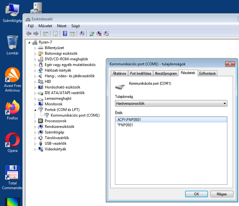

(#) Jonni válasza Tomi20 hozzászólására (») Ápr 10, 2023 /
Nem derült ki , hogy azt a drivert ami a jobb alsó részen van fel raktad-e? És még a ch340-et is fel lehet rakni (ha nincs fent). Mikor a pc-hez csatlakoztatva van modul ,a gépház -> eszközök közt elvileg látni kéne hogy milyen soros USB illesztő van rajta, és ahhoz is kéne telepiteni egy drivert, ha a fenti tipp nem oldotta meg.
(#) Régi motoros válasza Tomi20 hozzászólására (») Ápr 10, 2023 /
Nagy eséllyel ott lesz a driver ahol Jonni mutatta, de ha mégsem, akkor hardverazonosító alapján bármilyen eszközt be tudsz azonosítani 99.5% -ban és megkeresni a szükséges drivert hozzá.
Az eszközkezelőben az ismeretlen hardver tulajdonságainál a részletek fülnél a hardverazonosítók lapon ott lesz egy karaktersorozat (képen kékkel jelölve) amit kimásolsz jobb klikkel, és beteszed a google keresőjébe, megszámlálhatatlan találatot fogsz kapni.
(#) Tomi20 válasza Jonni hozzászólására (») Ápr 10, 2023 /
Konkrétan nem írtam, de persze, hogy fent van a driver (próbáltam már pár verziót, azzal kezdtem, amit mutattál, mind ezt csinálta). A hardver azonosító alapján is CH340.
USB\VID_1A86&PID_7523&REV_0254
A soros monitort megnyitva az ESP által küldött adatokat mutatja az Arduino program, de programozáskor hibás memória területre hivatkozva megáll a programozás.
Ha valakinek lenne ugyanilyen panelje, ugyanezzel az IC-vel, és Neki működik, akkor elengedném a dolgot, hogy hibás az IC.
Csak érdekesség, hogy ezen a panelen nincs rajta a CH340 mellett lévő 12MHz-es kvarc sem.
Ha az eszközkezelőben nincs sárga felkiáltójel, és minden hardver rendben van, és még ismeretlen eszköz sincs, akkor az már nem driver probléma lesz.
Ui.:Esetleg megpróbálhatsz másik CH340 drivert. Pl innen, vagy bárhonnan.
A hozzászólás módosítva: Ápr 10, 2023

(#) Tomi20 válasza sargarigo hozzászólására (») Ápr 10, 2023 /
ESP32 Dev module van kiválasztva, ezzel a beállítással hiba nélkül sikerült FT232-vel programozni. Még azt megnézem, lehet, hogy 5V-ot ad ki, az ESP-nek 3,3V kellene.
Az ESP és a CH340 között RX-TX lábakon 1200ohm ellenállások vannak sorosan.
Az eszköz kezelőben rendben megjelenik soros portként felkiáltó jel nélkül.
(#) zolee1209 válasza Tomi20 hozzászólására (») Ápr 10, 2023 /
Ehhez a board-hoz olyan rajzot találtam, ahol 470Ohm-ok vannak beiktatva a soros vonalba. Bővebben: Link
Ha kívülről kapcsolódsz rá, ezek az ellenállások ugye nincsenek útban. A CH Tx - ESP Rx vonalban lévő ellenállást én lentebb csökkenteném.
(#) Tomi20 válasza zolee1209 hozzászólására (») Ápr 10, 2023 /
Köszönöm mindenkinek a segítséget, megoldódni látszik a probléma.
Átdugva a Wemos panelt USB3 portba elsőre működött, USB2 porton a fent említett hibát produkálja bármelyik porton. Gondoltam, hogy az USB3 nagyobb áramot enged meg, így kipróbáltam, hogy külső tápot adtam a panelnek, USB2-n akkor sem volt hajlandó felprogramozni. Itt jött még egy érdekesség, van egy pár NodeMCU-ESP-32S boardom, az meg csak USB2-n működik, USB3-ba dugva eszközkezelő szerint "Az eszköz nem indítható el. (Kód: 10)" Sárga felkiáltó jeles lesz az eszköz. Ezen CP2102 átalakító van. Nem foglalkozok olyan sokat a programozással, majd átdugdosom mikor melyikkel szeretnék foglalkozni.
Igen, USB3 porton működik, nem értem, hogy miért, de ott megy.
