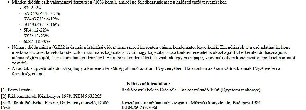

(#) tufatofu válasza trionaudio hozzászólására (») Feb 17, 2023 /
Az adatlap grafikonja jó kiindulási alap, de az új csőre vonatkozik. Ahogy Imi65 írta, meg kell építeni és megmérni. Általában 10% körül bátran lehet saccolni a feszültségesést(tipusfüggő), ahogy CHZ is írta. Nem ritka, hogy nem együtt öregszik a két csőfél használt csöveknél( egyik fele 60mA, a másik 20mA). Jelen esetben, a Jóisten a megmondhatója, hogy a te csöveddel mennyi feszültség fog esni ha megépíted, persze, ha működik egyáltalán a cső. Mivel nem "High-End" készüléket építesz, 10-20V anódfeszültség változás ide vagy oda, számottevően nem fogja az "élményt" befolyásolni .

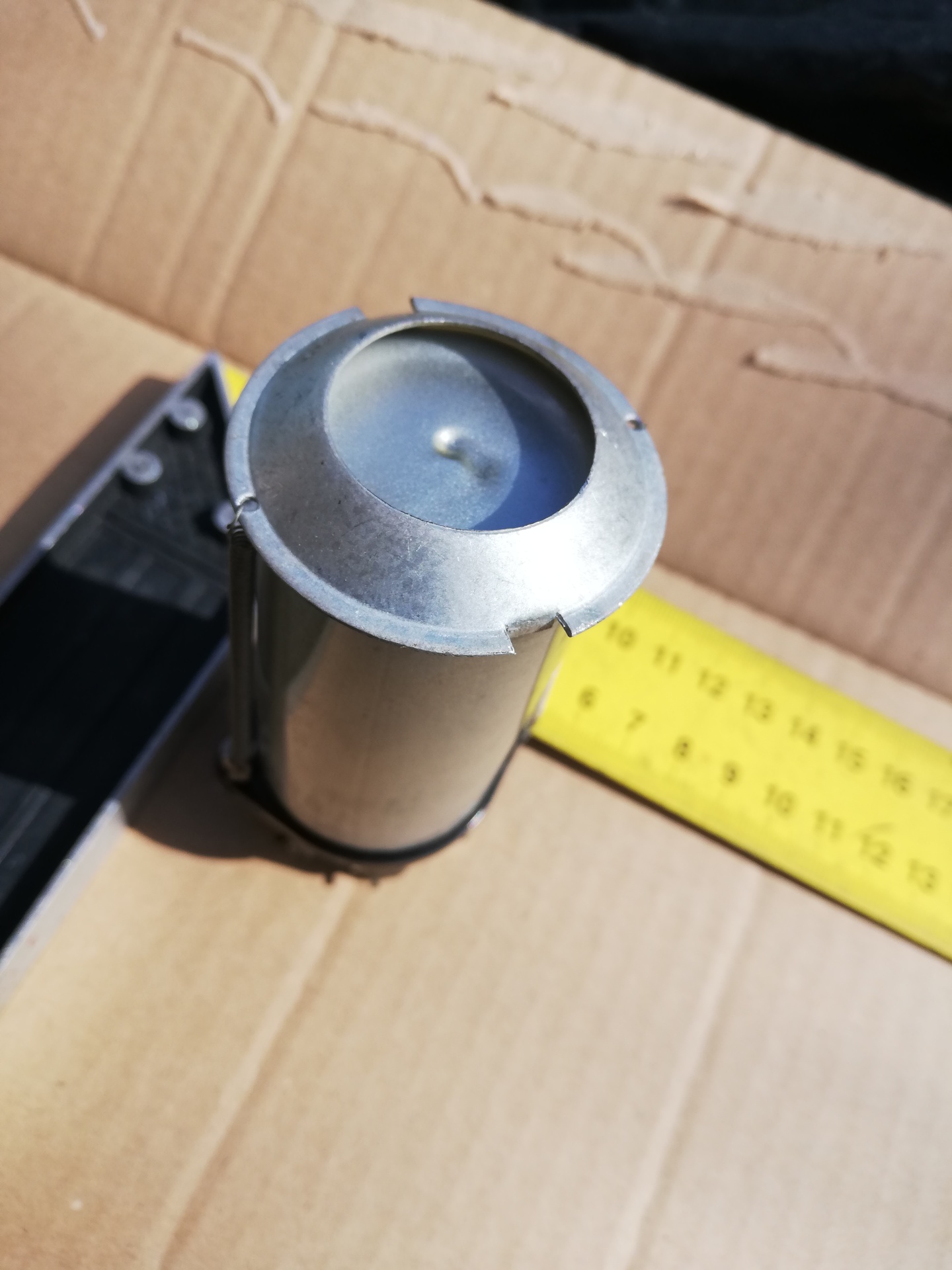

(#) hulala hozzászólása Márc 30, 2023 /
Sziasztok. Ez vajon mi lehet? Semmi felirat. Egy régi műszert bontottam el és abból származik.
(#) segítő válasza hulala hozzászólására (») Márc 30, 2023 /
Szerintem valami teljesen egyedi gyártású alkatrész.
(#) kadarist válasza hulala hozzászólására (») Márc 30, 2023 /
Valószínű, hogy egy vibrátor.
(#) segítő hozzászólása Márc 30, 2023 /
El kell adni hölgyeknek. Kb. TÖKéletes méret.
(#) hulala válasza kadarist hozzászólására (») Márc 30, 2023 /
Valószínűleg igazad van mert két transzformátor volt rákötve.

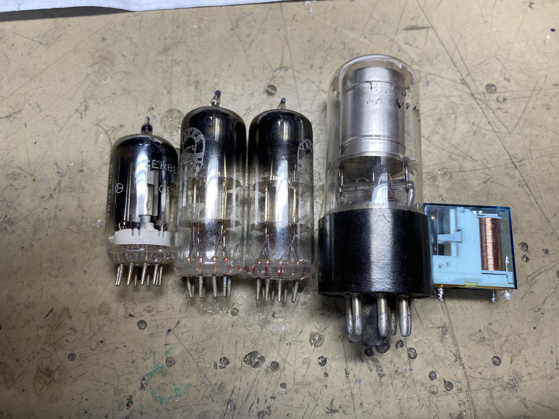

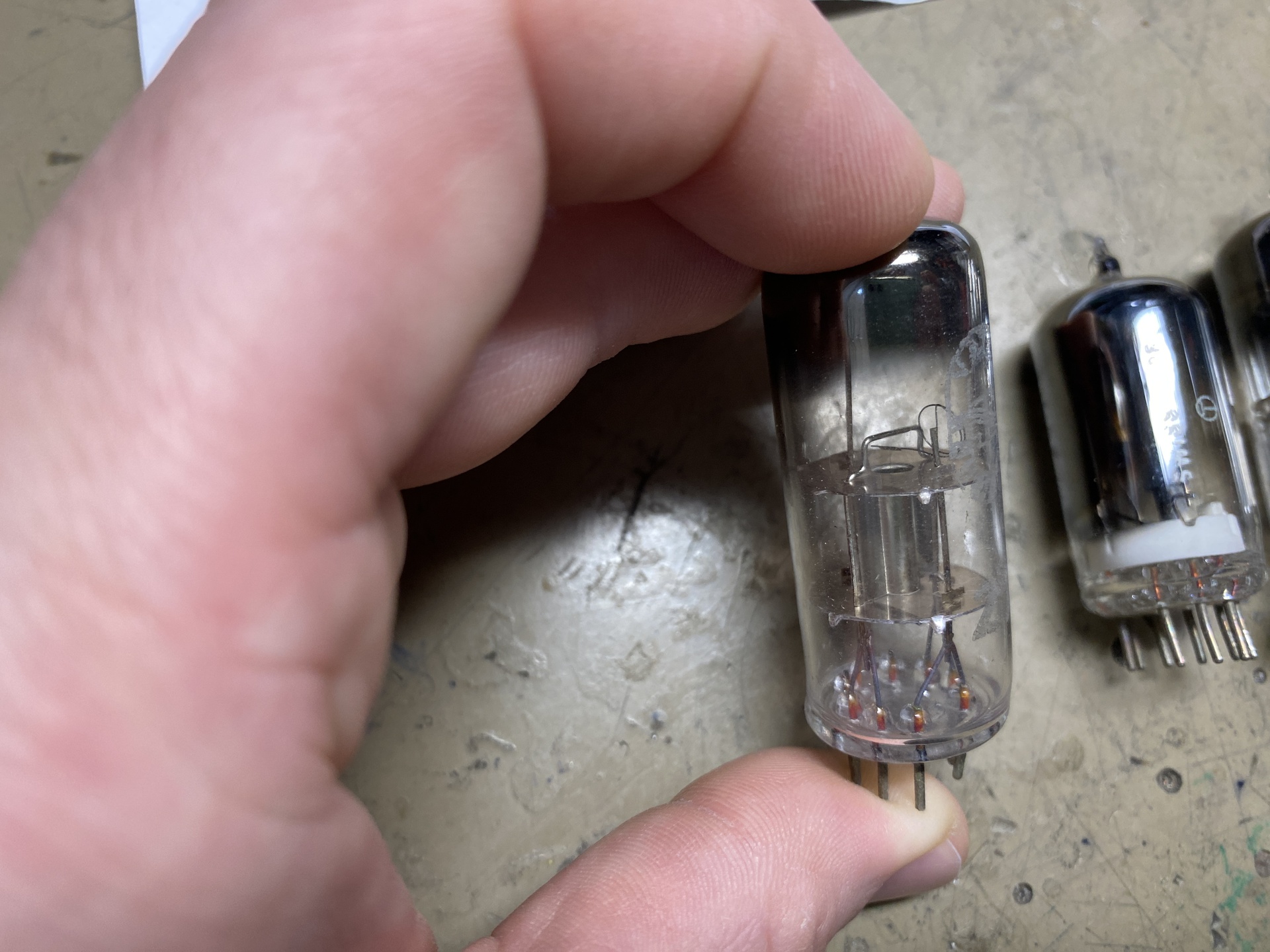

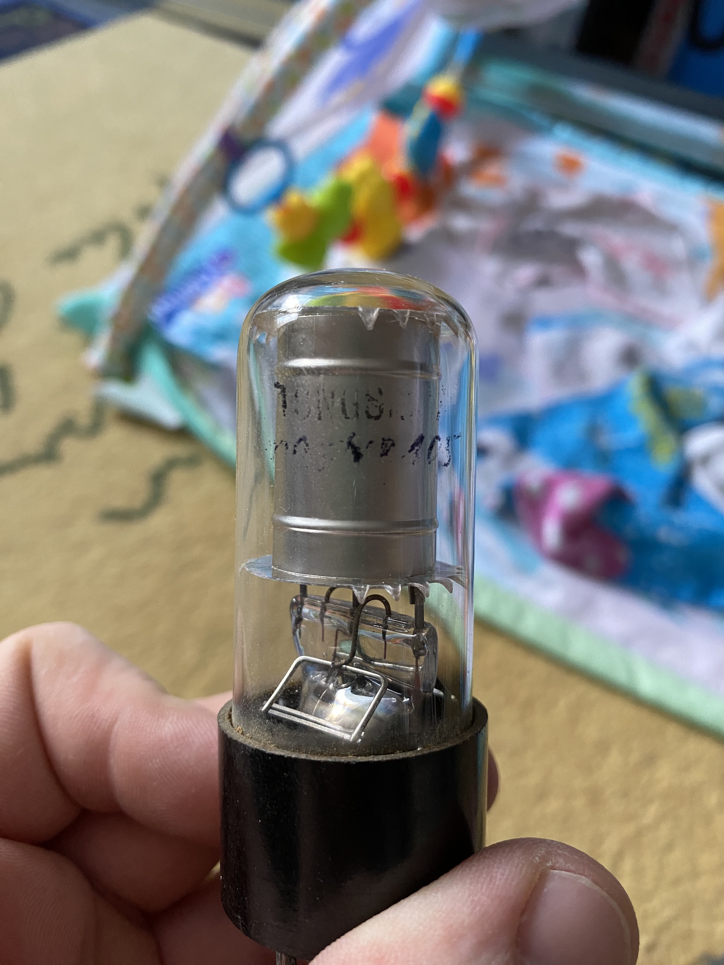

(#) zoly15 hozzászólása Márc 31, 2023 /
Ezek milyen csovek lehetnek? (A jobb oldali valoszinuleg stabilizator lehet)
(#) Gafly válasza zoly15 hozzászólására (») Márc 31, 2023 /
Cerberus GR17
15 mA Gas-filled cold-cathode AC triode, one starter and an EM shield, noval base, for voltage triggers, RC timers etc.
Valami közvetlen fűtésű dióda, ha úgy is fényképezted volna, hogy a felirat is látszódik...
Tungsram VR105 stabilizátor
Egy váltóérintkezős relé.
Az első kettő meglehetősen ritka példány, szerintem jól tedd el, mert másnak ilyen nincsen.
A hozzászólás módosítva: Márc 31, 2023

(#) zoly15 válasza kadarist hozzászólására (») Márc 31, 2023 /
Szia,
Sajna ennyire kopott!
(#) zoly15 válasza Gafly hozzászólására (») Márc 31, 2023 /
A triodahoz kene futes is nem?
Itt van egy ives lemez, elotte egy fem henger, mindez porcelanra epitve!
Valoban rele lenne?
A kifeszitett szal megnyulik, es hozzaer a rugos drot a masikhoz?
(#) kadarist válasza zoly15 hozzászólására (») Márc 31, 2023 /
Ha hidegkatódos (cold cathode), akkor nem kell fűtés. A váltóérinkezős relé az a kék szögletes...

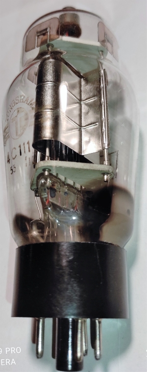

(#) _BiG_ válasza granpa hozzászólására (») Ápr 16, 2023 / 1
A 4C111C ÍGY néz ki, akkor félhullámú egyenrángató.
(#) granpa válasza _BiG_ hozzászólására (») Ápr 16, 2023 /
Szerintem így néz ki, de most nem látom. 200 km-re vannak.
Adatlapot is tudsz hozzá? Én sehol nem találtam.
