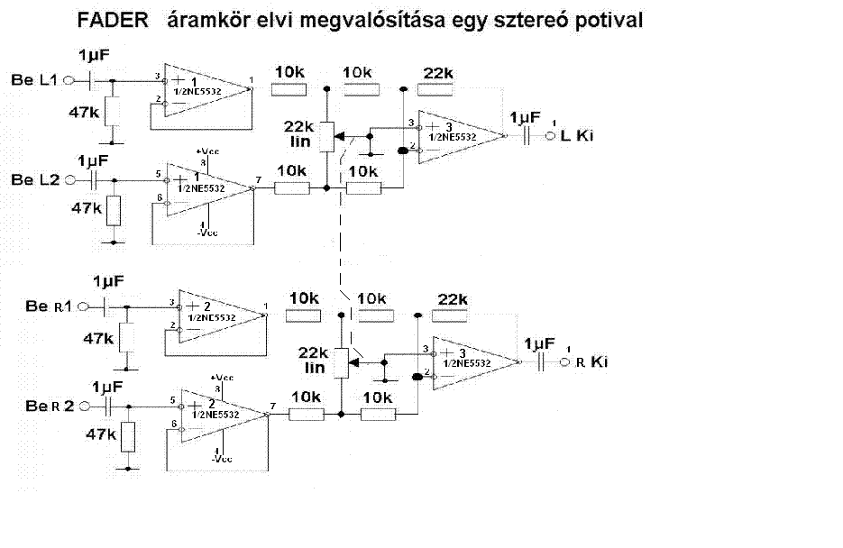

(#) mrautomi válasza vtsoftware hozzászólására (») Júl 25, 2008 /
Szerintem ahogy én nézem a rajzot a felső meg a jobb szélső azt ugyan oda kell kötni.
PLussz kérdés a magam részéről:Mit jelentenek"Vcc"és az"Vcc"
Plussz még egy kérdés az én részemről:a crossfadert külön kell bele építeni a keverőbe?
(#) vtsoftware válasza mrautomi hozzászólására (») Júl 25, 2008 /
8-as láb -??V 4-es láb +??V.
igen arra gondoltam
plussz hogy a két bemenet alatt az elenálásmásik végén ott mivan:?
(#) szamóca válasza vtsoftware hozzászólására (») Júl 25, 2008 /
Ez a rajz mono, tehát kettőt kell építeni belőle sztereó keveréshez. Az NE 5532 egy dual két műveleti erősítőt(ME) magában foglaló tok. Ezért sztereóban 3db NE5532 kell, azaz 6ME.
A +Vcc= pozitív tápfeszültség, A -Vcc= negatív tápfeszültség.

(#) vtsoftware hozzászólása Júl 25, 2008 /
Húú, bocs lehet összekevertem egy TL07? IC-vel. Bocsi.
az igaz hogy nem néztem adatlapot, de a rajzon kétszer van kötve a 2-es és 3-as láb. Azokat össze kell kötni?
Meg vagyok kavarodva, elnézést mindenkitől.
(#) Mzolee válasza vtsoftware hozzászólására (») Júl 25, 2008 /
Mert az már egy másik IC
A tok 2db műveleti erősítőt tartalmaz "háromszög"
Így a harmadik az már egy újabb
ott az egyes is csak kicsit jobbrább
meg a kettes egyest kell összekötni mega hatos hetest
Óóó én balga Elnézést, köszi szépen mostmár értem hogy van ez.
Köszi szépen

(#) mrautomi hozzászólása Aug 11, 2008 /
Kérdés:Ez egy fader rajza.A feketével karikázott lábakat hova kell kötni?
Plussz a pirossal karikázott nyíl mit ábrázol?
(#) Lacika001 válasza mrautomi hozzászólására (») Aug 11, 2008 /
Helló
Megnéztem a kapcsolási rajzod
A feketével bekarikázott a gnd-re megy .
A piros nyíl azt jelenti hogy a jobb és a bal csatornában közös tengelyű kettős potmétert kell használni.

(#) Lacika001 hozzászólása Aug 12, 2008 /
A gnd ebben az esetben nem a táp mínusza mivel ennél a kapcsolásban szimmetrikus tápfeszúltséget kell használni .Vagyis a tápegységból 3 szál jön ki pl:
-12volt gnd(0volt) és +12volt .ezek közül a gnd a feketével bekarikázott részre és a potméter csúszóérintkezőjére megy.A + és - helyét csak akkor tudod eldönteni ha ismered a müveleti erősítő tipusát.
(#) mrautomi válasza totti91 hozzászólására (») Aug 12, 2008 /
Számos betűs kombinációra
(#) szamóca válasza mrautomi hozzászólására (») Aug 12, 2008 /
Az előző oldalon már berajzoltam a teljes (sztereo ) kapcsolást, csak vissza kéne lapoznod egyet.
Ebből megérthető amit kérdezel. (a szaggatott vonal a mechanikai összeköttetést hivatott ábrázolni). Ez a kapcsolás szimmetrikus (kettős) tápfeszültségről üzemel.
Pl.+- 6-18V-közötti feszültségtartományban amit a közös (angolul COM) másnéven test, vagy föld (angolul GND grund) ponthoz képest mérhető. És ide csatlakoznak az jel be, ill. kimeneti áramkörök testpontjai is. Csúnyábban fogalmazva, ez az a pont amihez képest mérjük a külömböző feszültségeket az áramkörben.
(#) mrautomi válasza szamóca hozzászólására (») Aug 12, 2008 /
De az a rajz 4 bemenetes 2 kimenetes.
Vagy sima 2 bemenetes 1 kimenetes nincs?
Ez két sztereó jelforás (CD játszó,deck) jelét hivatott átusztatni, (jobb R, bal L csatorna)mivel álltalában sztereó berendezéseket használunk.
Ha neked mono jelforrásaid vannak akkor kellhet a két egybemenetes, egykimenetes variáció. Ha ilyen kell átrajzolom.
jah tehát akkor párba vannak.
De akkor mine két tolópoti?
(#) szamóca válasza mrautomi hozzászólására (») Aug 13, 2008 /
Azt akarod hogy feladjam? Juszt se!
Van két CD játszód, a jobb oldali (R -el jelölt) csatornákat kötöd az eggyik oldalra, és a bal oldaliakat (L -el jelölt)a másik oldalra.Egy potméter a jobb csatornák jelét usztatja át, a másik a bal csatornákat. És ezért kell a sztereó poti.
Ha monoban akarod, akkor csak egy szimpla mono poti kell és az eredeti kapcsolás szerint, L1 az egyik, L2 a másik MONO műsorforrás jele.
(#) mrautomi válasza szamóca hozzászólására (») Aug 13, 2008 /
Áh értem.
Tehátamit én tettem fel rajz annak az egyik bemente egy lejátszó, a másik bemenet pedig egy másik lejátszó.
Jól értem
