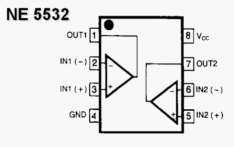

Szerintem ahogy én nézem a rajzot a felső meg a jobb szélső azt ugyan oda kell kötni.
PLussz kérdés a magam részéről:Mit jelentenek"Vcc"és az"Vcc" Plussz még egy kérdés az én részemről:a crossfadert külön kell bele építeni a keverőbe?
8-as láb -??V 4-es láb +??V.
igen arra gondoltam
plussz hogy a két bemenet alatt az elenálásmásik végén ott mivan:?
Ez a rajz mono, tehát kettőt kell építeni belőle sztereó keveréshez. Az NE 5532 egy dual két műveleti erősítőt(ME) magában foglaló tok. Ezért sztereóban 3db NE5532 kell, azaz 6ME.
A +Vcc= pozitív tápfeszültség, A -Vcc= negatív tápfeszültség.
Ez mindkettőtöknek szól! (de főleg mrautomi)
Ti is le tudtátok volna szedni az a adatlapot. Aszta: ilyen háromszög olyan háromszög, és keverőt akarsz építeni Na mindegy, mellékeltem az IC blokkvázlatát, na erről még egy kisiskolás is be tudja azonosítani a lábakat. Csak már nem bírtam nézni a szöveget. Kéne kutakodni többet, olvasgatni tanulni, és akkor nem kéne ennyit találgatni. Jóvan tudom hogy el kell kezdeni valahol, de az a valahol az az elméletnél kezdődik. Bocs hogy OFF voltam. Pá
Húú, bocs lehet összekevertem egy TL07? IC-vel. Bocsi.
az igaz hogy nem néztem adatlapot, de a rajzon kétszer van kötve a 2-es és 3-as láb. Azokat össze kell kötni? Meg vagyok kavarodva, elnézést mindenkitől.
Mert az már egy másik IC
A tok 2db műveleti erősítőt tartalmaz "háromszög" Így a harmadik az már egy újabb
ott az egyes is csak kicsit jobbrább
meg a kettes egyest kell összekötni mega hatos hetest
Óóó én balga
Elnézést, köszi szépen mostmár értem hogy van ez.Köszi szépen
