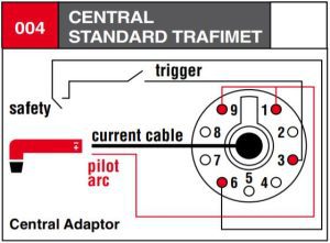

Ilyen a centrálcsatlakozó:
https://www.kroweld.hu/6ebe5n30/TRAFIMET-Central-csatlakozo-aljzat-...iption
Az AWI hegesztés teljesen más kategória azaz csak messziről hasonlítható össze a plazmavágással mondom ezt úgy hogy tudom vannak több funkciós inverteres gépek (pld. CT416). Normál trafósban még eddig nem láttam kombi gépet mert gondolom drágább lenne azon okoskodni mint az invertereseknél, hogy a 3 darab egyforma főtrafó párhuzamosan ill. sorosan vannak kötve a szekunder oldaluk. A plazmavágó pisztolyodban fix az elektróda pozíciója. Ami mozgó elektródás rendszerű ( angolul: blowback) azokhoz nem kell HF-es gyújtókör. De mellékelem a centrál csatlakozó bekötését is mely alapján talán jobban megérted a működését. Az is lehet, hogy eredetileg a munkakábelben lévő pilot vezeték sarus vége közvetlenül volt rácsavarozva a HF-es egység kimenetére. Nekem volt egy Rehm gépem amelyen ugyancsak nem volt centrál hanem közvetlenül volt csatlakoztatva a munkakábel így valószínűleg neked is ez a megoldás volt- látván az eredeti törésgátló kivezető védőhüvelyt.
Még valami ami fontos. Mellékelem egy Trafimet S45-ös blowbeck rendszerű plazmapisztoly fényképét. Azon láthatod, hogy ott is fontos kellék a pilot vezeték ( fekete) mert anélkül nem gyújt a fej valamint a két tüskés érintkező (két fehér vezeték) bekötése is fontos a kapcsoló gomb áramkörébe bekötni mert ez életet menthet ugyanis elég veszélyes játékszer a plazmavágó.

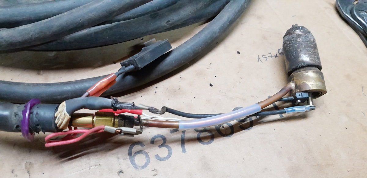

Arra gondoltam,hogy a plazmavago epitese hazilag cimszo alatt egy kesz gep nem okozhat problemat egy magamfajta laikusnak. Kozben ugy gondolom valami meg is van ebben a gepben egy olyan ami nem egy megszokott szisztema.Sem a lehetseges valaha central csatlakozo,sem a jelenlegi fix bekotesu kabel utal erre.Nincs hely aho hianyozna egy vezetek is.Minden a helyen van,ha csak nem egy hozzam hasonlo szerelte mar elottem ezt a gepet.Itt valami mas vezerles van kitalalva.A gep beindithato a magneskapcsolo kezi mukodtetesevel de tovabb nem mentem.Egyetertek azzal,hogy eletveszelyes is lehet a kiserletezes a Hf gyujtas miatt.Ezert gondoltam arra,hogy Hf nelkul elesztem fel.Ha eljutnek oda,hogy bekapcsol a gep es ivet fog akkor egy szervizet is megerdemel. Koszonom a segitsegeket.

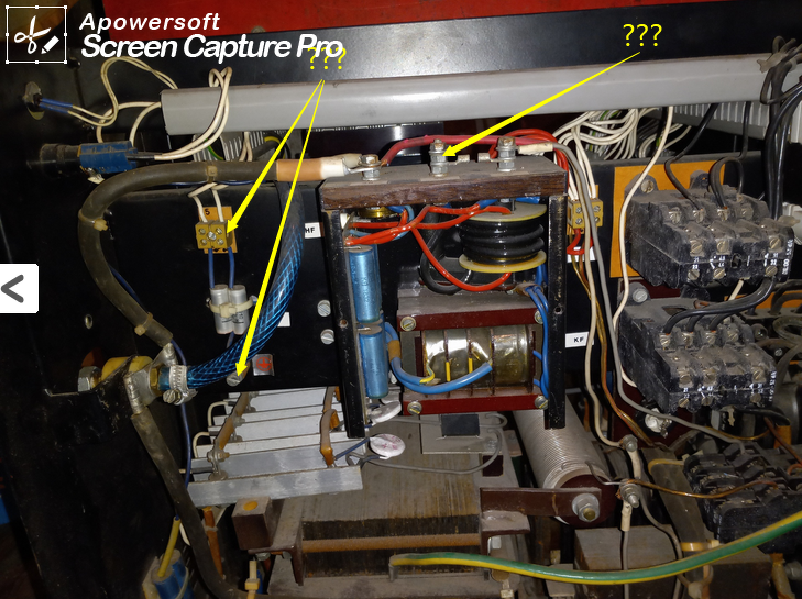

Semmi extra nincs a gépben. Mint ahogy korábban írtam -és az első fotódon is látszik-, van a gépben a "CV" jelű sorkapocs, a gép annak rövidre zárásával be kell hogy kapcsoljon. Ide kell kötni a munkakábel start vezetékeit, amit a markolaton levő gomb benyomása zár rövidre. Ekkor bekapcsol a a gép és megindul a HF generátor. Ez a start állapot. Ilyenkor a HF hatására a vágópisztoly serleg és a vágóelektróda között kialakul az ún. pilot ív, aminek az áramát az a nagy ellenállás korlátozza ami jól látszik a fotódon. Egyedül a pilotvezeték helye nem tisztázott, de nem lenne baj ha készítenél néhány fotót a HF egység kivezetéseiről, talán segítene.
Igen, egyértelműnek tűnik a dolog. A vezérlő kártyáról nem fogják ok nélkül kivezetni két vezetéket csak azért, hogy két zavarszűrő kondenzátort bekössenek. A másik pedig mivel a HF egységnek a pilot bemenete adott így a kimenete is logikus és nem tesznek oda sem ok nélkül két anyát - a felsőt meg csak azért, hogy lekontrázzák az alsót közte egy alátéttel. De közben megtaláltam a Rehm gépen lévő munkakábel kivezetéséről a fényképet is.

Bekotottem a pisztoly kapcsolo reszet az altalad emlitett CV sorkapocsba az elektroda vezeteket a Hf kozepso 44-es kivezetesehez. A gyujto iv zarja az aramkort bekapcsol a foaramkor,kialakul a munkaaram es a levego ep szelep is bekapcsol.A levego meg vegzi a feladatat. Valami aramvaltotol kapott jel hatasara alkuhat ki a vezerles automatikusan. Persze ez a butitott magyarazat altalam.Biztos van erre szakszeru valasz is. Az a lenyeg,hogy van iv,bekapcsol a gep. Megtudtam a gyartotol,hogy -Nagykoros-gyartotta Angol exportra ezt gepet de dokumentacioban nem segitettek. Viszont ha elviszem a gepet 10 ezer forint rezsioraberert segitenek Nincs az a szo amivel megkoszonhetnem a segitseget Ugy tudom csak meghalalni a forumozok segitseget,hogy tovabb adom,majd a tapasztalataimat.
Erről volt szó. Mi innen távolról nem tudjuk helyetted bekötni így ezt neked kell. A középső csavar is egyértelmű volt a HF-es gyújtás tetején mert más nem lehetett.Az meg, hogy meg volt húzva a második anya az nem releváns mert lehet úgy gondolkodott az illető aki kikötötte- nehogy elhagyja a anya "magát" inkább meghúzta kulccsal. A vezérléshez pedig a becsatoló tekercs belsejébe helyezett reed relé "okosítja "mikor alakul ki a fáklya és ennek alapján kapcsolja le a HF-es gyújtást- ez elég gyakori megoldás. A pilot áram kikapcsolását pedig egy másik érzékelő de az már a testkábel körébe van elhelyezve.
