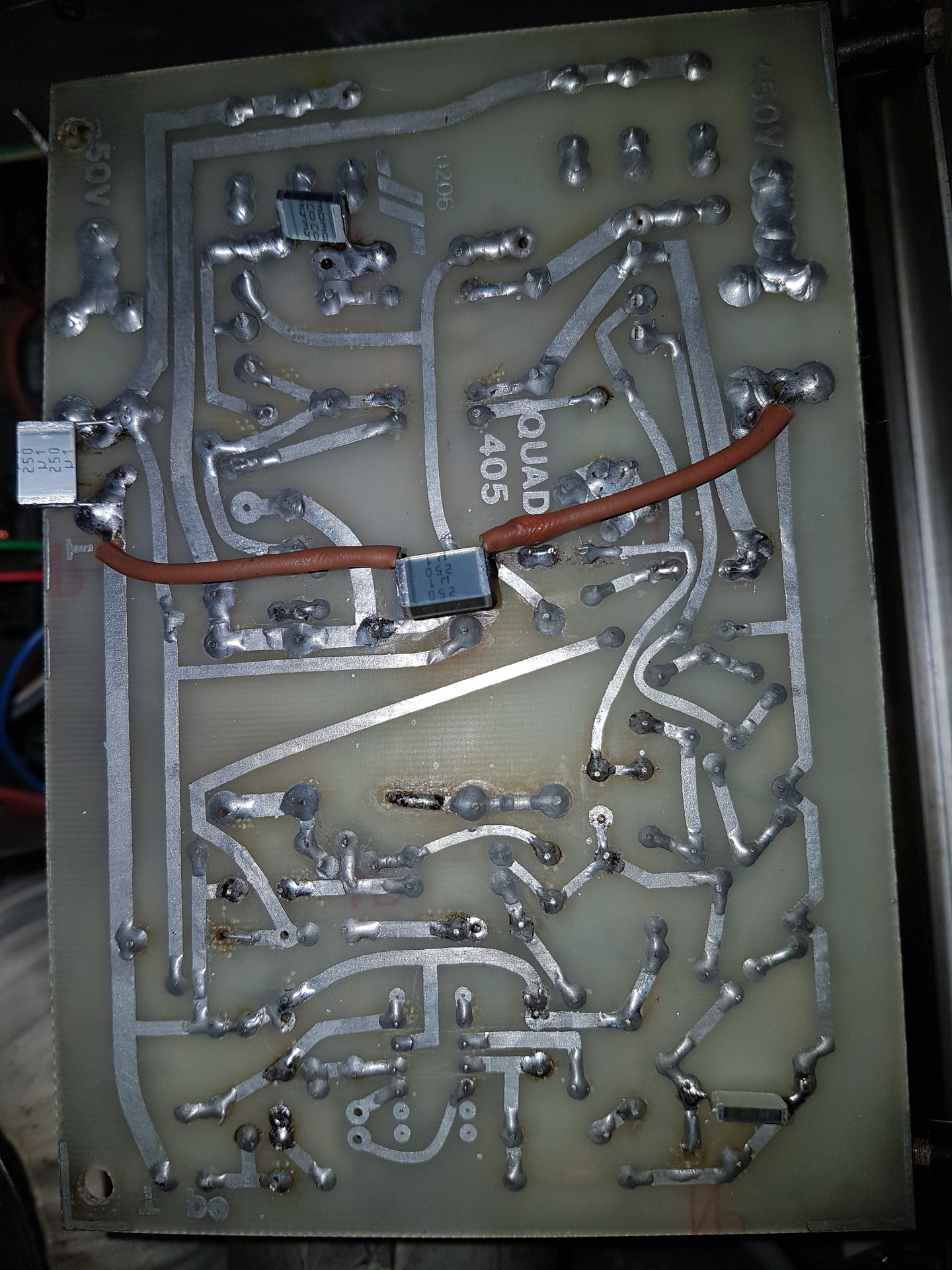

(#) cs.norbee válasza reloop hozzászólására (») Ápr 24, 2023 /
A zobel tag nálam rendesen a beültetési panelon van,a tápfesz szűrők a két 100nf,az meg a forrasztási oldalon.Csatolom a képeket.Így jobban átlátod.Hová tennéd az R2 10 ohmot?
(#) reloop válasza cs.norbee hozzászólására (») Ápr 24, 2023 /
A 100 nF-os szűrők bekötése korrekt, a Zobel testpontját nem látom, de valószínűleg az általad pirossal jelölt szakaszt átvágva a test bekötési pont felé esik. A fóliát vágd át mert arra minden esetben szükség lesz és próbából az egyik csatornán forrassz ellenállást az átvágás helyére. Már ennyitől jelentősen mérséklődik a búgás, ha jó irányban járunk.

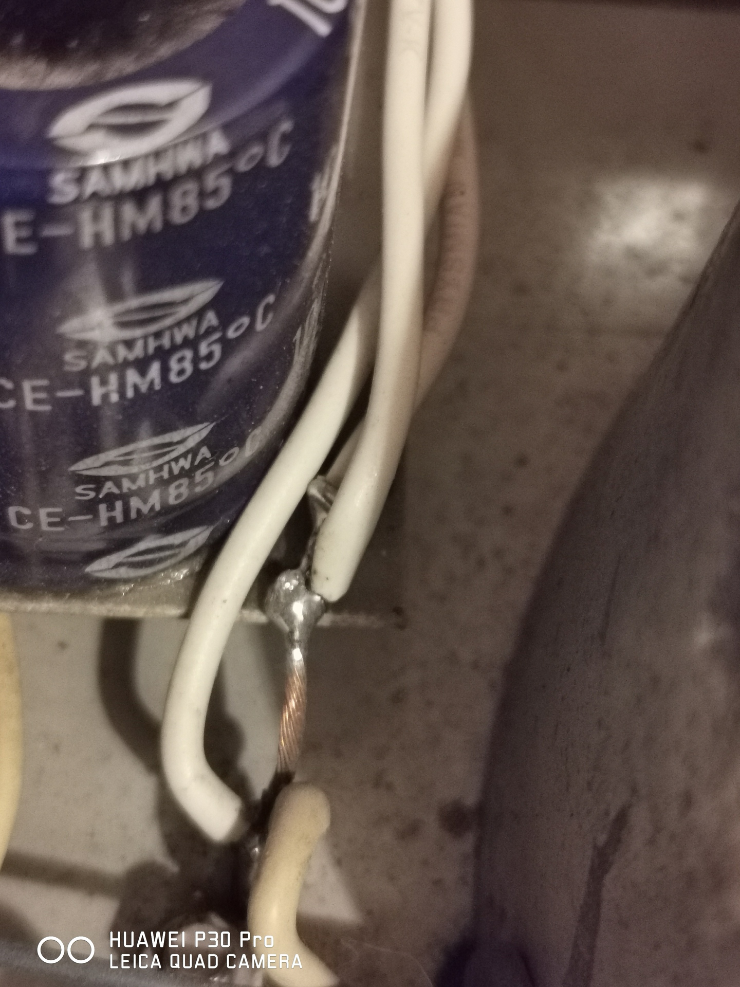

Számolj be az eredményről és ha nem felel meg a várakozásnak, akkor fotózd le hogyan huzaloztad a pufferkondikat! Hogyan kap testet a készülékház, az RCA aljazatok és az esetleges hangerőszabályzók?

A puffer kondik közepe a csillagpontom, innen megy a végfok panel GND re.Szintén a puffer kondik közepétől mennek a hangszóró csatlakozóra a vezetékek.Ugyan innen a csillagpontól van kitestelve a készükház.Az RCA bemeneti aljzatok szigeteltek a készülékháztól.Rca csatlakozótól a potméterre,onnan a végfok panel bemeneti GND re csatlakozik.
(#) cs.norbee válasza cs.norbee hozzászólására (») Ápr 24, 2023 / 1
Ez így jó?
Az általad leírt huzalozás jó, nem volna szabad számottevő földhurokból származó búgásnak jelentkeznie. Az ördög a részletekben bújik meg, ezért volna praktikus képpel illusztrálva megtekintsük hogyan vitelezted ki.
