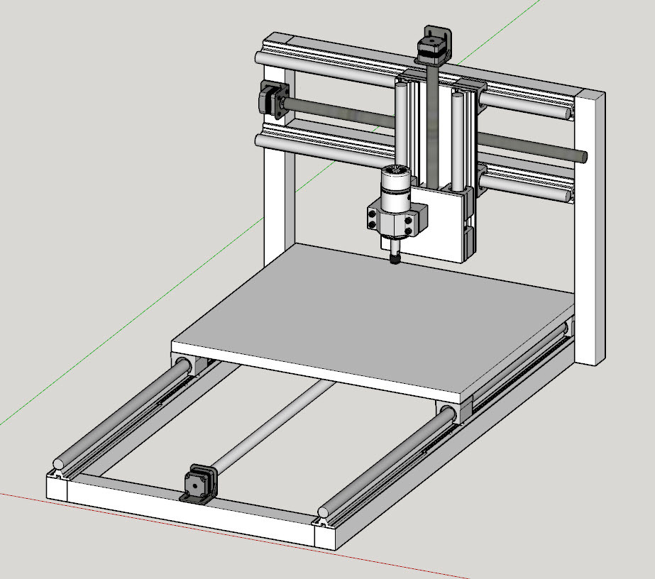

Az lenne a kérdésem, hogy melyik elrendezés a jobb?
Amikor a munkalap mozog, vagy az X, Z tengely és a marómotor mozog?

(#) kaqkk válasza mnyugger hozzászólására (») Ápr 27, 2023 /
Elvileg ha az asztal mozog akkor a híd erősebb stabilabb , viszont cserébe kissebb a megmunkálható anyag mérete .

(#) mnyugger válasza kaqkk hozzászólására (») Ápr 27, 2023 /
Igen. Erre a következtetésre jutottam. Sokkal kisebb lehet a munkaterület.

Skiccelgetek.
A második a (futóhidas) nekem jobban tetszik , nagyobb a munkaterület .
Nekem is jobban tetszik a terület miatt.
Mit javasolsz?
50x50-es fa stafniból építsem meg, vagy zártszelvényből?
Vagy előbb fából, majd úgy is át kell építeni.
Ez beugratós kérdés volt ? Ha van rá lehetőség én a zártszelvényt választanám . Miért kéne átépíteni ? Dolgozzon .A nyereségből építesz másikat ezt meg eladod ..

Zártszelvényt venni kell. Fa meg van.
