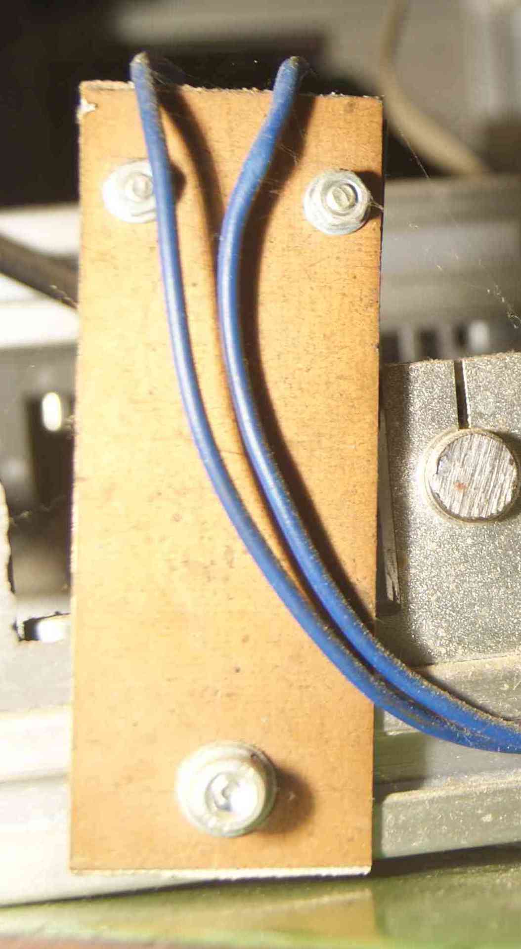

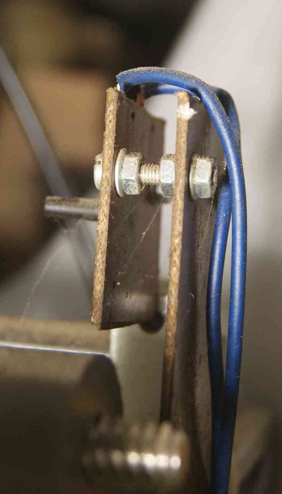

A lehető legegyszerűbb és legolcsóbb végállás kapcsoló.
(csak záró , tehát ha valaki maximális biztonságra törekszik , ezt ne használja)
A nyáklemez biztosítja a szükséges rugalmasságot (megvalósítva 3018-on, jól működik mind a 3- tengelyen)

(#) GPeti1977 hozzászólása Aug 10, 2022 /
Megoldódott, a ma kapható végálláskapcsolónak ugyanaz a felfogatása mint mint ennek a réginek, kicsit nagyobbak de elfér, a pár tonna nem elektrinikai meghibásodásból esett le hanem egy golyós orsó csapágyháza széttört.

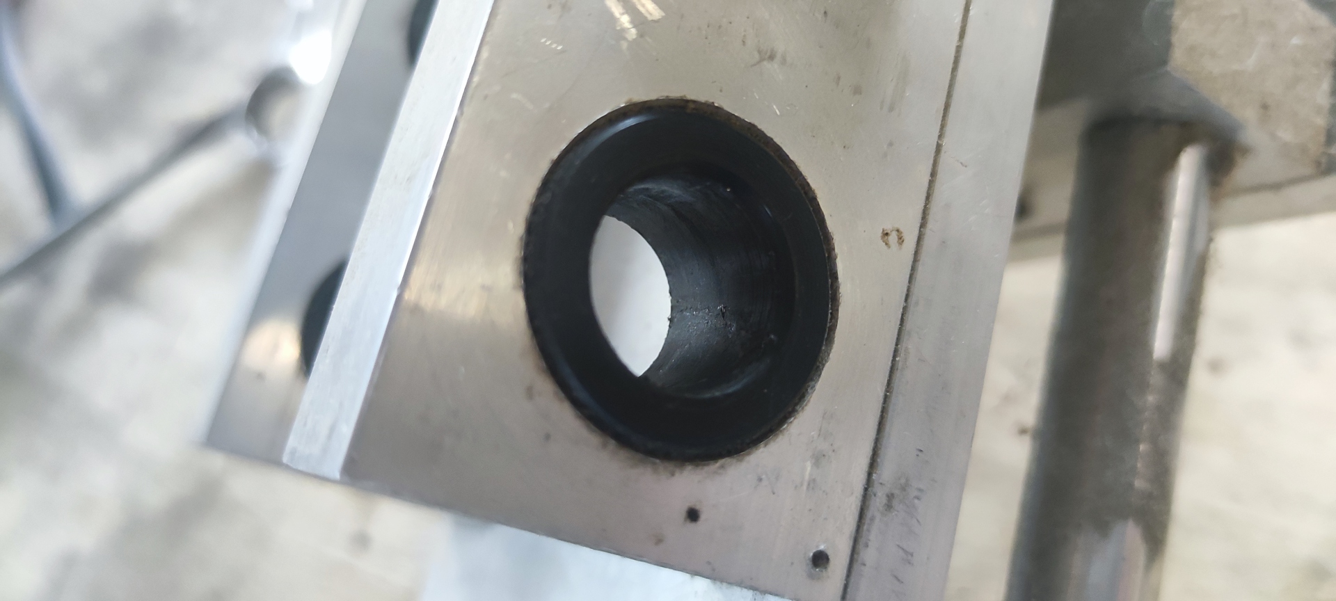

Tanácsot szeretnék kérni. Egy gépet szeretnék befejezni, de elakadtam egy problémába.
A csatolt képeken a visszintes és függöleges tengelyek "csúszócsapágyazása" látszik és ezekkel lenne gondom. Mind a négy tengely szorul. Milyen más "egyszerű" megoldást lehet oda kitalálni?
Vagy lehet ezekkel a műanyag perselyekkel valamit kezdeni?
(#) pipi válasza szitko hozzászólására (») Nov 6, 2022 /
Amilyen dzsuvás, nem csodálozom hogy szorul. Gondoskodni kellene valahogy, hogy ne rakódjon rá a forgács/por
(#) szitko válasza pipi hozzászólására (») Nov 6, 2022 /
Már le lett tisztítva és úgy is szorul. A kenőspray sem segített és a kenőzsír sem segített a problémán.
A köszörült tengely 16,035mm átmérőjű, a műanyag persely viszont csak 15,989mm (legalábbis a mikrométer ennyit mutatott).
