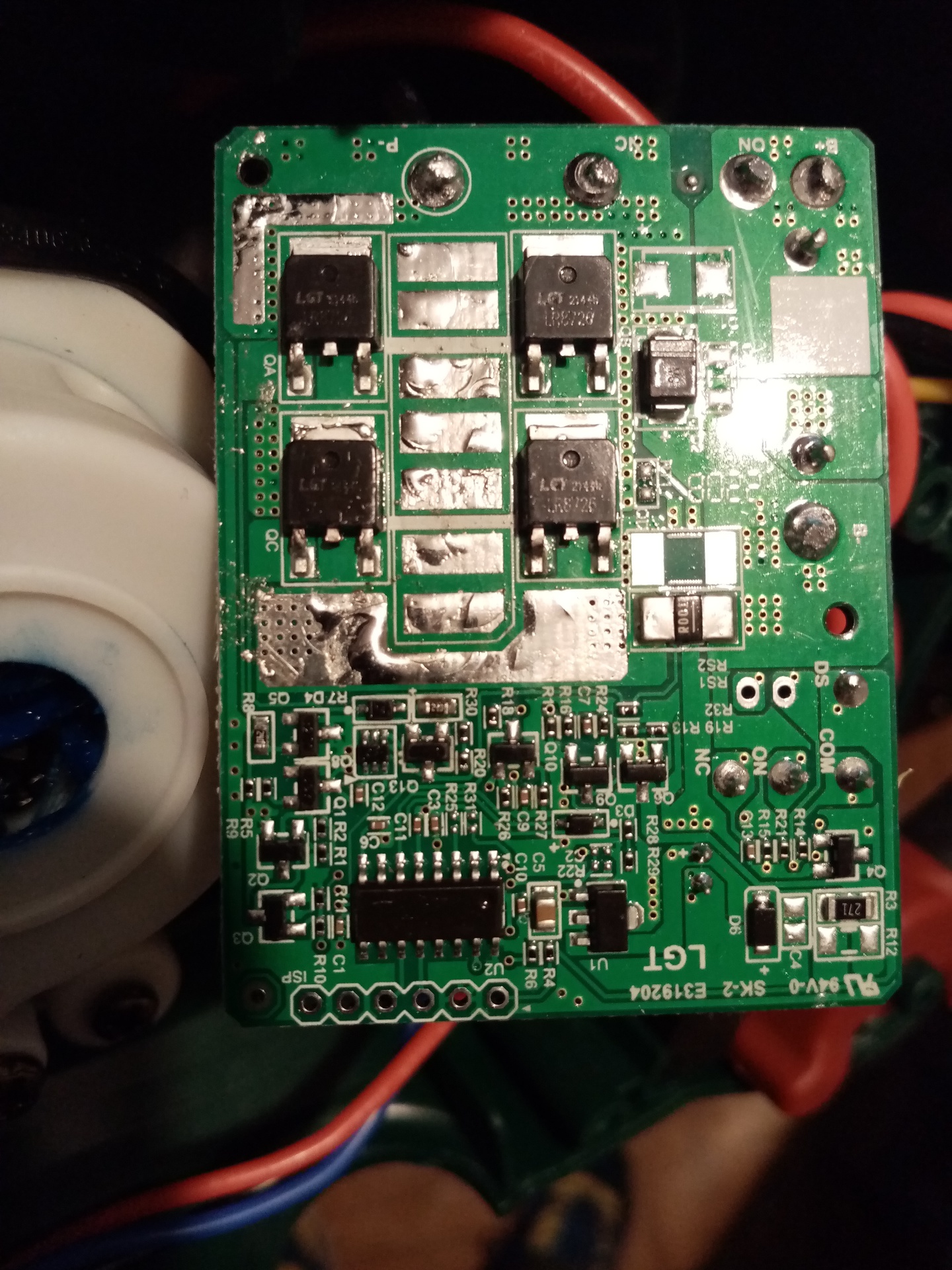

Üdv Mindenkinek. Vettem egy "li"-ös akus lánc fürészt. Parkside PKSA 20-Li B2 típusút, akku nélkül, mert az említett üzlettbe nem volt akku. Ezért az "Al" másik üzlet láncban vettem akkut. Universal aktiv energy li-ion batery 20/40V. Viszont nem egyezik a kivezetés. Csináltam csatlakozót az új akkuhoz a fűrészgépre. Az új akku kivezetései a következő. B1- B2- T(ID) B1+ B2+. B1+ és B1- =20V B2+és B2- =20V B2+ és T(ID) =0V B1+T(ID)720V. A kérésem az lenne ha valakinek volna 20V-os parkside-dos akkuja és meg mérné a kivezetéseken megjelenő feszültséget azt előre is köszönöm szépen? És ha esetleg tudna segíteni miként kössem a 20/42V-os akkut?

(#) vargham válasza hzsiga hozzászólására (») Máj 16, 2023 /
Parkside a Lidlben van. Miért nem ott veszel hozzá való akksit? Aldiban az Aldis gépekhez lehet venni.
(#) antiktelefon válasza vargham hozzászólására (») Máj 16, 2023 /
Mert az mechanikusan és elektromosan is illene hozzá. Amúgy Parksidehoz is van utángyártott akku, ha nagyon nem akar eredetit.
(#) hzsiga válasza antiktelefon hozzászólására (») Máj 16, 2023 /
Szia. Írtam, hogy nem volt nem tudtam venni és nem tudták meg mondani aszt sem mikor lesz kapható. Viszont nem tudtam bár gondoltam, hogy sőt biztos voltam benne, hogy nem egy forma. A mechanikus részt megoldottam már csak nem akarom addig össze dugni míg nem tudom a kivezetéseket be azonosítani. Amúgy meg "sípolás" nem vagyok, én is inkább az eredetit vettem volna meg. Amúgy meg parkside- don belül is van különbség. Nem tudom miért nem lehet ezeket a kivezetéseket szabványosítani?
(#) proli007 válasza hzsiga hozzászólására (») Máj 16, 2023 /
"Nem tudom miért nem lehet ezeket a kivezetéseket szabványosítani?"
Vajon miért? Mint megannyi mást sem.
Még az a középső csatlakozó "ID" is okozhat problémát. Mert az lehet akár "identification" és előfordul, hogy pont ezért van benne. És lehet mögötte akármi is manapság.

Szia proli007. Igazad van ezért várok hátha valaki meg tudná mondani. Mert lehet az aksi mindenkori feszültsége, hogy ne merítse le az aksit teljesen vagy csak pár tized volt. Egy ilyen motor meghajtó áramkör van benne. Most az "ID" oV van. B2+ B2-, ha a B1+ és a B1- on van a kivezetés akkor 20V van vagy is az akku feszültsége. Előre is köszönöm a segítséget.

(#) antiktelefon válasza hzsiga hozzászólására (») Máj 16, 2023 / 2
Kommunikál. Nem fogod ezt egyszerűen megoldani, cseréld ki az akkut. Kb 300 helyen árulnak online is, minek időt pazarolni valamire, ami kapható készen, jobban.
Vegyél hozzávalót. Egy ilyen akkupakk nagyon szépen tud égni.

(#) hzsiga válasza hzsiga hozzászólására (») Máj 16, 2023 /
Talán azért lett igy meg oldva mert kellene a gép. A két bolt meg hozzám 300 m-en belül van. Lehet , hogy kihagyom az elektronikát és direktbe a két kapcsolóval vezérlem mint ahogy a 230V-os gépek vannak meg oldva. És ha lesz válasz esetleg a kérdésemre meg oldom. A két akku is látszatra egyforma, kis alakítással mind kettővel működik a z akkus fúró csavarozó. Az egyik akku pár tized voltot ad ki a T ID jelzésnél a másik meg az akku feszültségét.
(#) antiktelefon válasza hzsiga hozzászólására (») Máj 16, 2023 / 1
Kellene a gép... 1 napos szállítással is van akku. A védelem meg nem véletlenül van benne.
