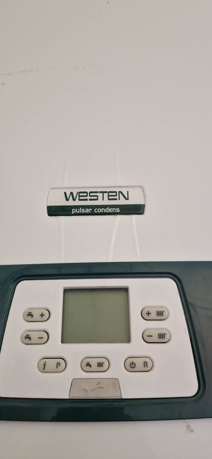

(#) Napstermaci hozzászólása Ápr 28, 2023 /
Szervusztok egy két éves Westen Pulsar Condens kazánról lenne szó pont lejárt a garancia róla éves karbantartása megvolt tegnap este működöt tökéletesen azonban ma reggelre a készüléknek a Turbója folyamatosan ment és a kijelző teljesen üres azaz nem ír ki semmit háttér világítás sincs! Próbáltuk 15 percre kihúzni és majd bedugni de változatlanul ugyan az elindul a turbó kijelzőn semmi se kép se hang tudja esetleg valaki mi lehet az oka?
A hozzászólás módosítva: Ápr 28, 2023
(#) sakrafi válasza Napstermaci hozzászólására (») Ápr 28, 2023 /
Valószínű a panel tápegység része tönkrement.Panel csere.
(#) qut88 válasza Napstermaci hozzászólására (») Ápr 28, 2023 /
Próbáld meg hajszárítóval felmelegíteni a panelt teljes egészében, persze áramtalanított állapotában. Utána dugd be hátha...
De panel csere lesz a vége.
(#) VIM válasza Napstermaci hozzászólására (») Ápr 28, 2023 / 1
Szia! Egy ilyen IC a tápegysége, a panelon jól látható a többi járulékos alkatrésszel együt. Mérni kellene.
