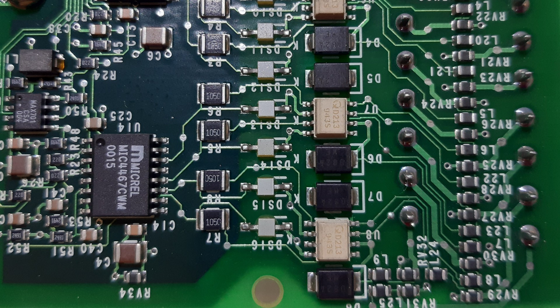

Sziasztok! Szét szedtem a FESTO Plc-t, de a képek otthon vannak, így csak este tudom becsatolni. Ami látszik: A nyák nincsen lakkozva vagy hasonló. A rendszer 24 volt-os. A relék csoportokban vannak közösítve, nyilván kevesebb a közös nulla pont.

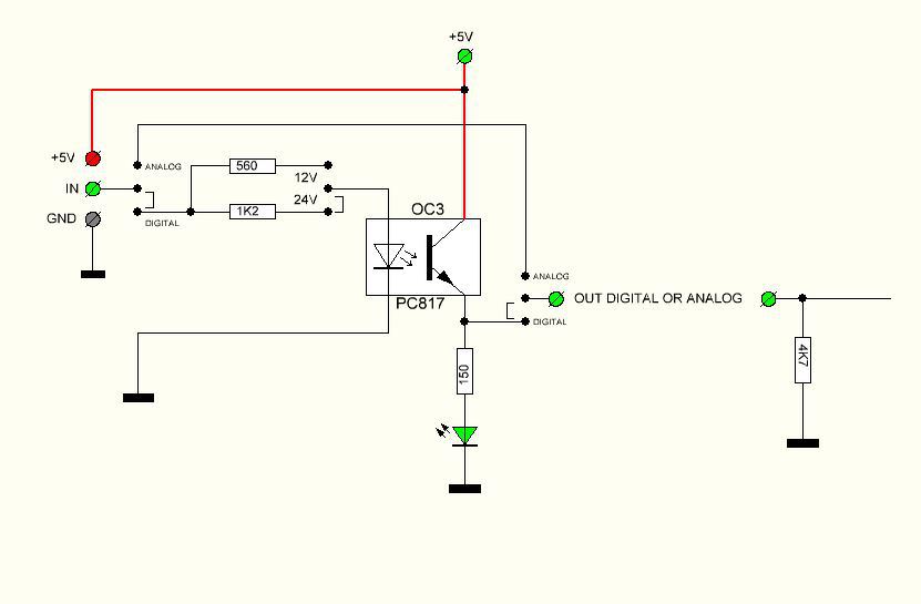

Csináljatok egy olyan témát, ahol ezt meg lehet vitatni és ott az embereitekre találtok. Kiélhetitek minden szakmai tudásotokat és ott meg is mondhatjátok, hiszen arról szól. Az meg hogy most a CE jelölés a legfontosabb dolog, hát haggyuk... ![]() Jobban örültem volna egy normális kapcsolási rajznak (I/O vagy A I/O), vagy magyarázatnak, ami nem laboratóriumi űrtechnika, csak simán helyt áll zajosabb nagyobb igénybevételű helyeken...

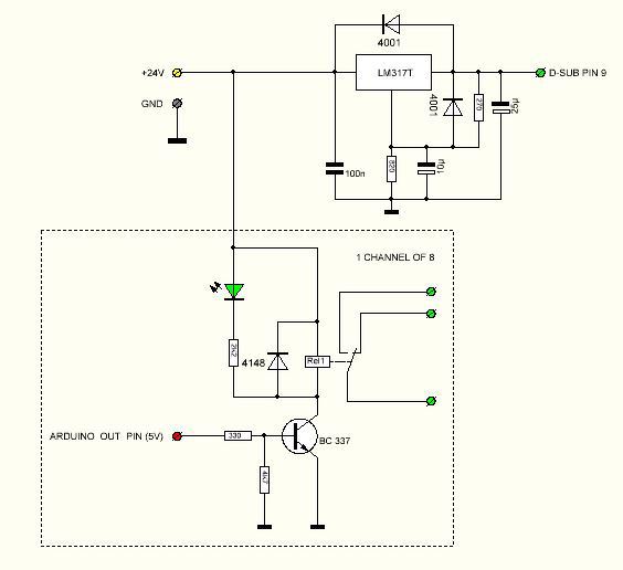

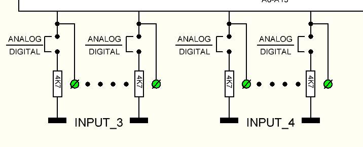

Igazad van. Térjünk rá a kapcsolásokra, nyákra, egyéb technikai megoldásokra. Egyenlőre ez a kapcsolásom. Megnézzük mit bír. Az Arduino vezérlőkártya meg tulajdonképpen nem más, mint csatlakozó kivezetések. Ami megy az opto, illetve a relé kártyákhoz. szimpla állapot vezérlés. Röviden elmondom hogyan gondoltam a működést: Az opto esetén, a bemenet lehet digitális, vagy analóg. Lehet 12V, vagy 24V jelszint, de a csak a digitális bemenet esetén. Amit lehet látni az 5V, az csak és kizárólag az analóg bemenet esetén szükséges. Az opto kártyán - analóg bemenet esetén - a jumert át kell állítani analog állásba. A relé kártya pedig egy tényleg a legegyszerűbb, szimpla egy tranzisztoros kollektor körbe kötött relé. Ezt a relékártyát nem láttam el optikai leválasztóval, mert csak és kizárólag az arduino vezérlőhöz fog csatlakozni, aminek a kimeneti jelszintja 5V. A relék 24V-osak, potenciál mentes kontaktal a kimeneten. Ezen felül van a relé kártryán egy 5V-os stabilizátor is, ami azt a célt szolgálja, hogy lehet teszteli önmagában is a relé kártyát. adott tranzisztor bemenetre 5V-ot adok. Ja, az arduino vezérlőn is is be kell állítani, hogy a bemenet analóg, e, vagy digitális. Ez persze csak azokra a portokra vonatkozik, amik lehetővé teszik, hogy analóg bemenetként legyen konfigurálva.
