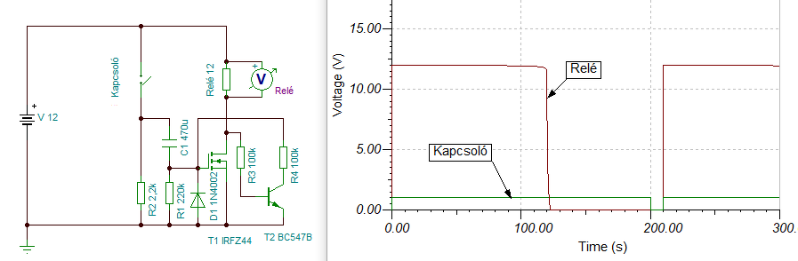

(#) proli007 válasza jozsef24 hozzászólására (») Máj 24, 2023 /
Hello! Nem egészen világos, hogy az időzítőt kapcsolnád, vagy időzítőt építesz. De hátha..

(#) jozsef24 válasza proli007 hozzászólására (») Máj 25, 2023 /
Az időzitőtt kapcsolnám az időzitő a fent említett relé az L polusara kapcsolnék áramott egy kis időre amit a kondi kapcsolt volna ki a kapcsolo kikapcsolása nélkül.Ez a rajz egy komplett kapcsolo plusz időzítő?
A hozzászólás módosítva: Máj 25, 2023
(#) proli007 válasza jozsef24 hozzászólására (») Máj 25, 2023 /
Akkor Te csak egy +12V-osimpulzust szeretnél adni az "L" pontra, mikor egy kapcsoló bekapcsol?
És a kapcsolód +12V-ot kapcsolja, vagy GND-t ad ha bekapcsol?
De ha jól értem a kapcsolód ezt az időzítő relét működteti, csak Te nem szeretnéd, hogy a kapcsoló fixen adja a +12V-ot az "L" pontra, hanem csak egy pillanatra. Jólértem?
(Igen, ez egy komplett időzítő, ami ha a kapcsoló bekapcsolva marad, akkor 2 percig bekapcsol egy relét. Ha kikapcsol (bármikor) akkor kikapcsol a relé. Ha kikapcsol-majd bekapcsol, akkor újra indul a 2 perc. Mert talán valami ilyesmit szerettél volna.)

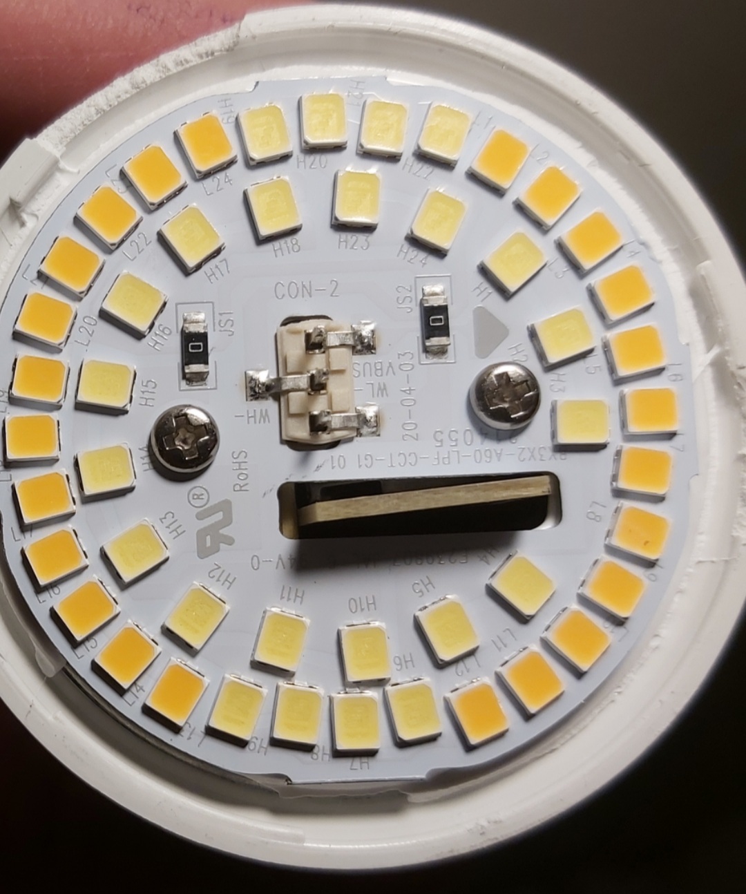

Sziasztok! A képen lévő E27 LED körte "égő" Wifi appal vezérelhető. Meleg és Hidegfehér LED-eket tartalmaz. Szeretném úgy "meghekkelni", hogy 60W-nyi CCT LED szalagot tudjak vele vezérelni.
Olyan elven gondoltam, hogy a kimenete vissza lenne véve 12V-ra sima feszültségosztókkal, és LED szalag jelerősítővel hajtanám meg utána a szalagot. Szerintetek működhet, vagy mit kellene meghatározni először? Egyáltalán ezek milyen elven szabályozzák a fényerőt, mert a fény nem vibrál.
(#) Gafly válasza zoka hozzászólására (») Máj 25, 2023 /
Kis szerencsével a másik oldalon is lehetnek alkatrészek.
(#) pipi válasza zoka hozzászólására (») Máj 25, 2023 / 1
Valószínűleg működhet, De galvanikus el/leválasztásról IS gondoskodni kell
(#) Bakman válasza zoka hozzászólására (») Máj 25, 2023 /
Első lépésként ne nyúlj hozzá, miközben áram alatt van. Nagy valószínűséggel nincs galvanikusan leválasztva a hálózatról, bármelyik pontjának érintése igen kellemetlen következményekkel járhat. Ebből következően nem szabad csak úgy összekötni LED szalag jelerősítővel, leválasztás kelleni fog.
Egy-két műszerrel kideríthető, hogy a vezérlő mekkora feszültséget kap (valószínűleg 5 vagy 3.3 V-ot) és milyen módon szabályozza a fényerőt (valószínűleg PWM). Ha kellően nagy a PWM frekvencia, nem látod a vibrálást.
Ha megvannak az adatok, ki lehet szedni a vezérlőt az eredeti helyéről és újraépíteni úgy, ahogy szeretnéd.

(#) zoka válasza Gafly hozzászólására (») Máj 25, 2023 /
Nyilván, csak még nem szedtem szét jobban. De ha pontosan meg tudod a kép alapján határozni, holnap megpróbálom lefotózni.
(#) zoka válasza Bakman hozzászólására (») Máj 25, 2023 /
Köszi, igen azt sejtem, alapból is egyszer már rámértem hasonló égőre, simán ráengednek 96V-ot is, mert ha kisebb áramokon megy, kisebb táp is elég. Majd megpróbálok óvatosan néhány mérést elvégezni. Köszi!
