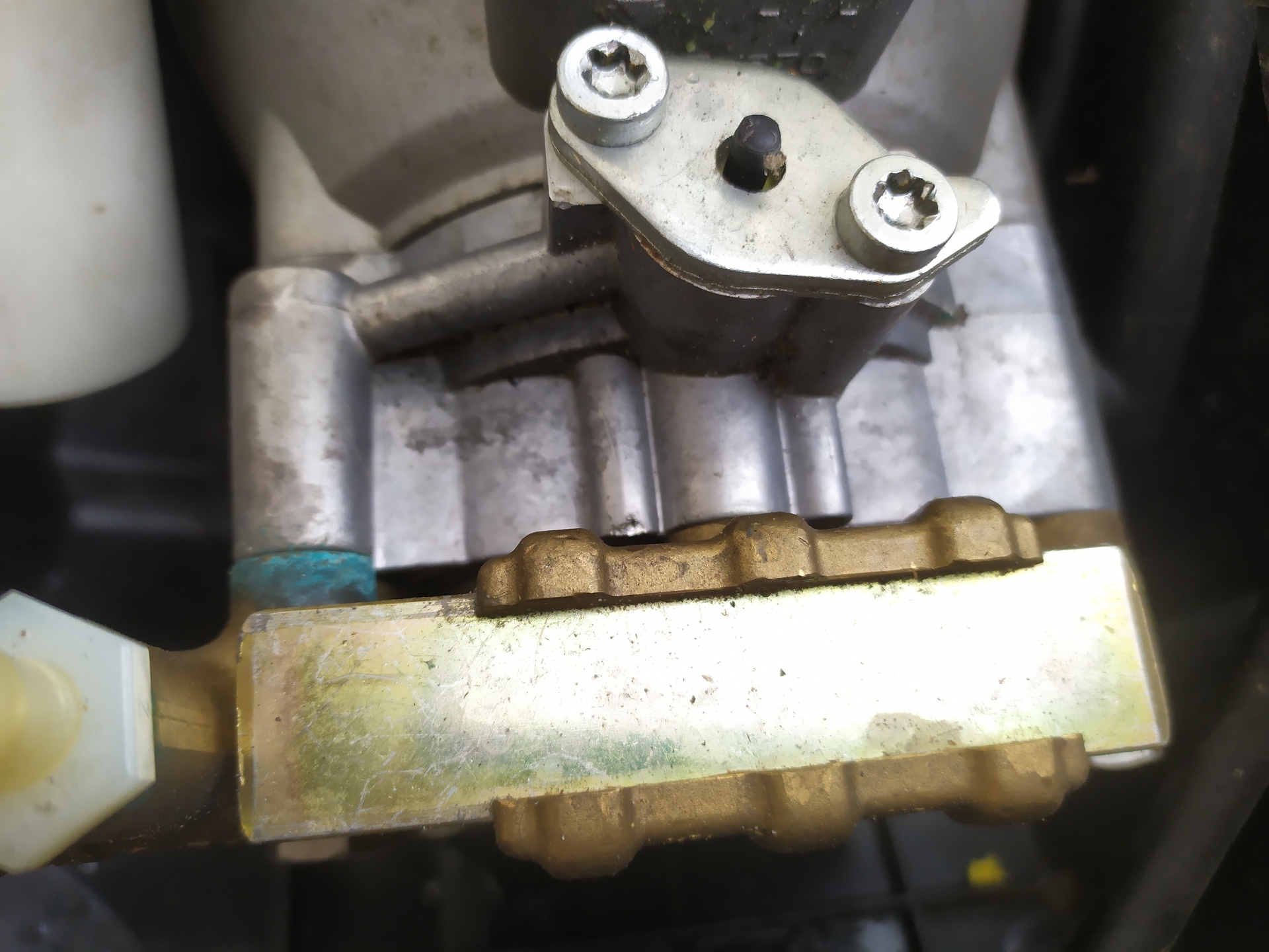

(#) uniman válasza pandria hozzászólására (») Máj 7, 2022 /
Ha szétkapnád, kiderülne, hogy ezt keresed...
(#) pandria hozzászólása Máj 10, 2022 /
Köszi mindenkinek! Megrendeltem, ma jött meg, remélem 2-3 évre megint jó lesz... igyekszem nem szétfagyasztani idén
(#) uniman válasza pandria hozzászólására (») Máj 11, 2022 /
Leírhatnád konkrétan...mit/honnan/mennyiért. Köszi.

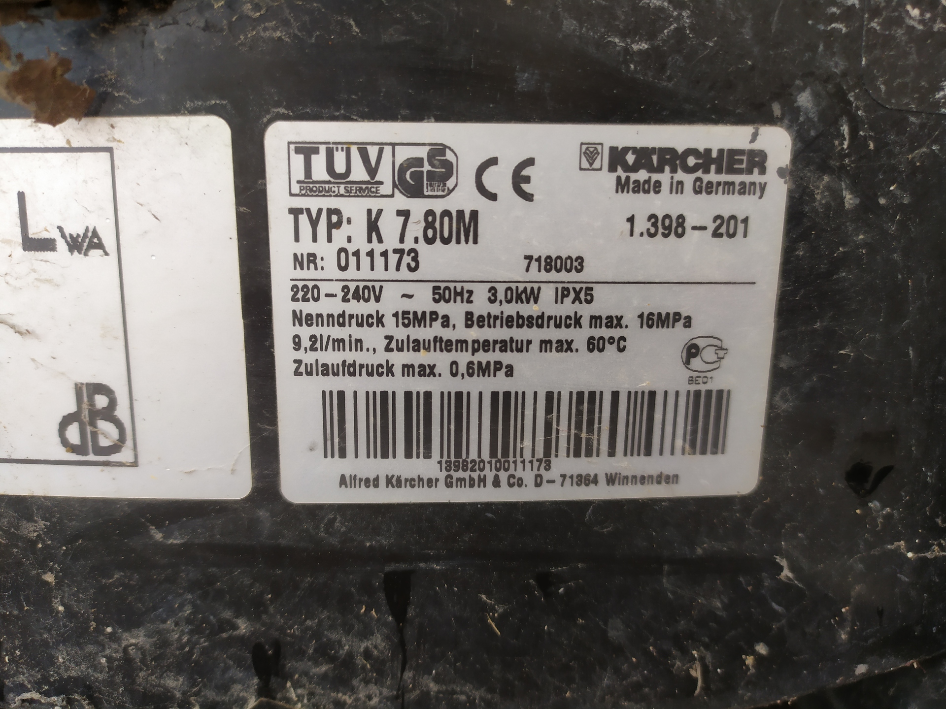

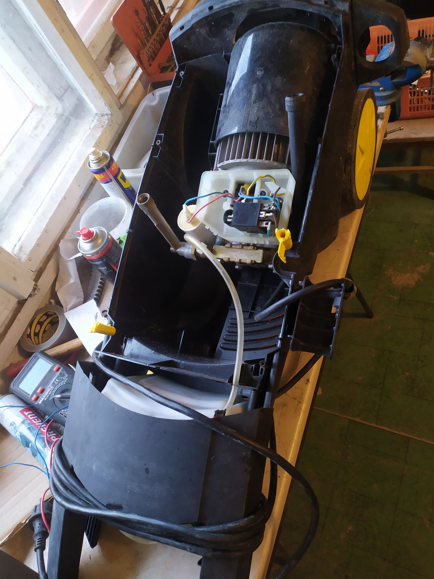

Kedves Mindenki,
Kärcher 7.80M ( 3kW, 160bar ) nem áll fel a nyomás. A hiba eleinte csak sporadikusan lépett fel, a pisztoly nyomogatásával rá lehetett bírni a munkára.
Most kb 1 márodperces periódussal elindul és kb 10% nyomás elérésével nullára esik a nyomás.
Kivettem a nyomásszabályozó rudacskáját a kapcsoló felé, de ugyanezt csinálja.
Segítséget kérek....
