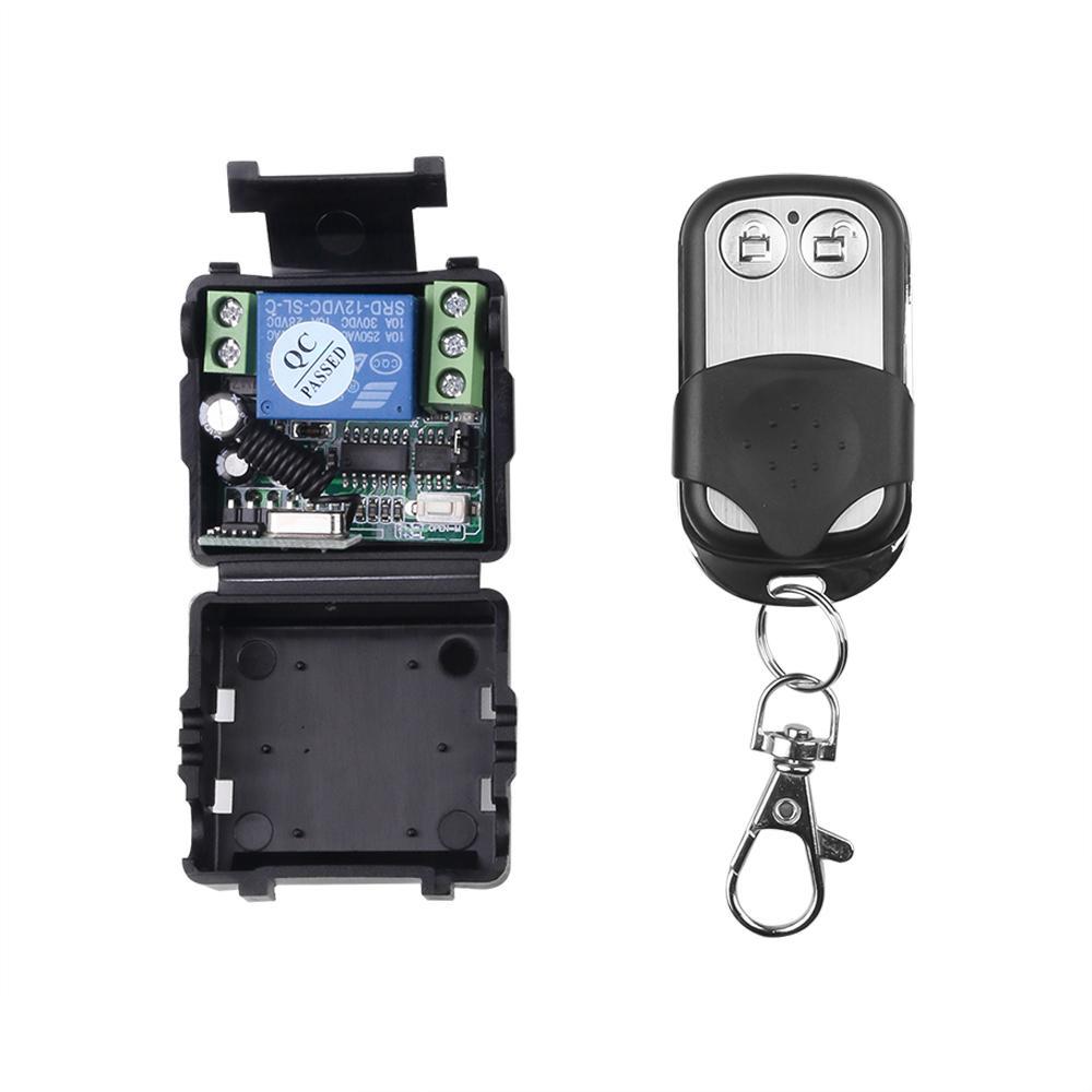

Nem biztos, hogy jó helyen kérdezek, de ide is illik a kérdésem. Adott egy gyári, autó központizár, ami nem működik távirányítóval, ennek az oka maga az UHC modul hibája, de az újraélesztése drága mulatság, ezért kicsit gondolkodtam.
Van a beltér világításnál egy külön gomb, ami működteti a zárakat, egy sima mikrokapcsoló szerepében. Ezzel van két variációm, az egyik az, hogy egy mikrokapcsolót kivezetek innét a vezetőoldali ajtó zárjához, és így a kulcsot használva lehetne működtetni. A másik tervem az, hogy egy univerzális központizárat iktassak be, és annak a távirányítójával működtessem. Itt jön a problémám, hogy vajon miképp tudnám rákötni adott esetben a kp. zár motorjait működtető kábelt, már ha lehetséges valahogy "átkonvertálni azt a 12V-ot amit kiad?"

(#) Udvari Zsombor válasza hal111 hozzászólására (») Jún 16, 2023 /
„Itt jön a problémám, hogy vajon miképp tudnám rákötni adott esetben a kp. zár motorjait működtető kábelt, már ha lehetséges valahogy "átkonvertálni azt a 12V-ot amit kiad?"”
Esetleg 12V kapcsolófeszültségű relére kötöd az univerzális központizár modul motorokat működtető kábelét, amivel addig lenne meghúzva a relé, míg feszültséget ad a "motoroknak", ami akkor rövidre zárná az utastéri mikrokapcsoló szükséges lábait, így szimulálva egy gombnyomást...
(#) hal111 válasza Udvari Zsombor hozzászólására (») Jún 16, 2023 /
Köszönöm válaszod! Azóta keresgéltem, és finomítottam a módszeren. Találtam 12v / 433MHz vevőt távval, ami tanítható pillanat kapcsolásra is. Itt azt nem tudom, hogy a 12v-os kimenetét hogyan tudnám mikrokapcsoló nyomást szimulálni.
(#) proli007 válasza hal111 hozzászólására (») Jún 16, 2023 /
Hello! Nem érthető amit kérdezel. Ennek a vevőnek a kimenetén nem 12V van, hanem egy relé. Azt bekötöd a mikrókapcsolód helyett (vagy azzal párhuzamosan), pillanat kapcsolásra programozod és kész vagy.
(#) Udvari Zsombor válasza hal111 hozzászólására (») Jún 17, 2023 /
A modul kimenete egy relé, ezt párhuzamosan bevezetékeled az utastéri mikrokapcsoló lábaira, amiket így a modulban lévő relé fog összezárni, mint ha te nyomkodnád a gombot ‒ ezzel a modullal még sokkal egyszerűbben is jársz, csupán a vevő egység tápellátását kell megoldanod az autó 12V-járól.
(#) hal111 válasza Udvari Zsombor hozzászólására (») Jún 17, 2023 /
Köszönöm mindkettőtöknek, azt hittem ez a bemeneti 12V-ot továbbitja, és ez szakítható meg a távirányítóval, de akkor ez lesz a legegyszerűbb megoldás a problémámra úgy látszik.

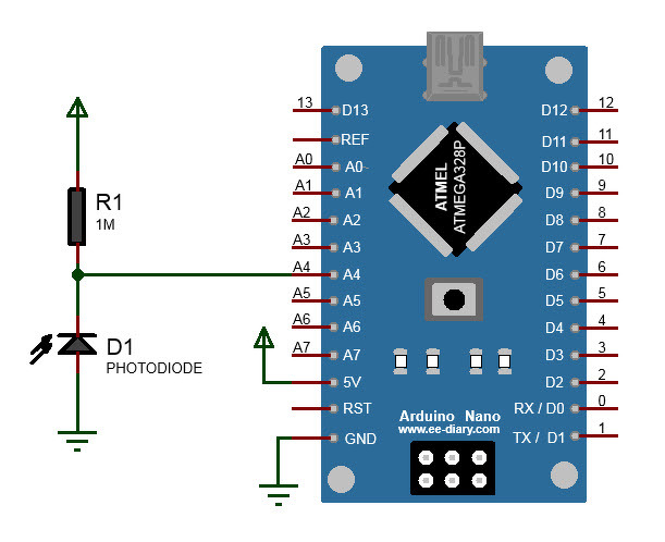

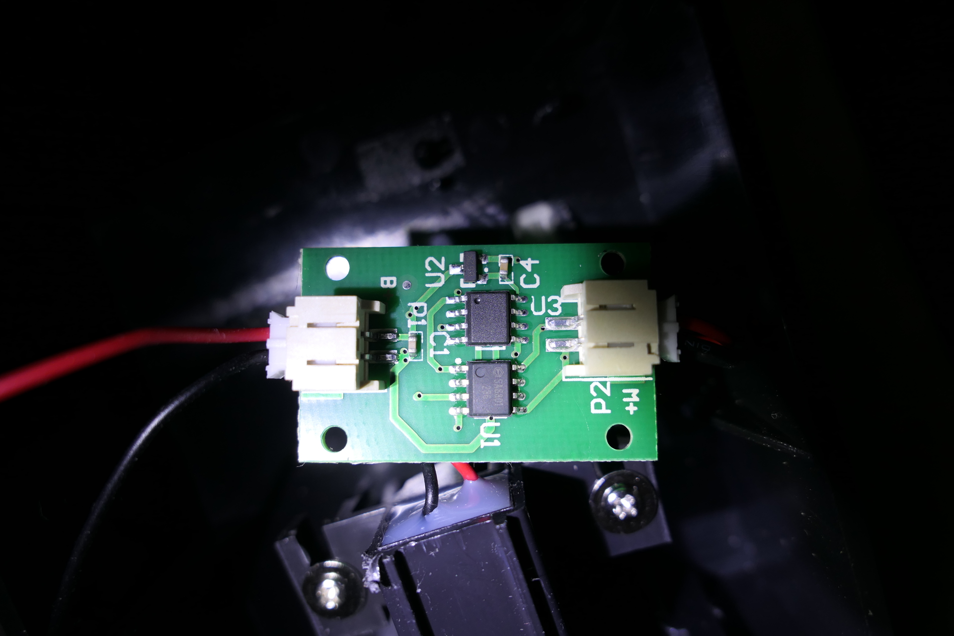

Vettem egy fotocellás kisállat kaput.
De nem tudom megtanítani az állatokat, hogy időben húzzanak a helyükre, ezért mindig kizárja őket a kapu.
A panelen nincs állítási lehetőség és a két IC-ből az egyiken felirat sincsen.
Egy kis motort teker, ütközésig, majd pár mp után lekapcsol.
Van benne egy kis fotovoltaikus elem, ami az IC-k 1-es lábára van rákötve egy 205 jelű ellenálláson keresztül.
Mi lehet az a kis fényre lassuló alkatrész foto ellenállás, vagy fotodióda?
Valami úton módon meg kéne oldanom, hogy még kevesebb fénynél csukódjon le.
Gondolnám, hogy a 205-ös ellenállás variálásával lehetne növelni a fényérzékenységét az eszköznek.
Beraktam a panel képeket, hátha valakinek van ötlete így ránézésre!?
Bal oldalt kapja a 4,5V-os tápot, balra a motor kimenet.
IC: sa8301
A három lábú bizbasz 662K az ic oldalon, a másik olvashatatlan.
A hozzászólás módosítva: Jún 17, 2023
(#) Bakman válasza Fidel hozzászólására (») Jún 17, 2023 /
205 = 2 MΩ.
Talán fotódióda a konkrét fényérzékelő elem (annak tűnik). Lásd melléklet (kép a netről), talán így van a rendszerben, az ellenállással egy feszültségosztót alkot. Ha igen, akkor az ellenállás változtatásával lehet módosítani a kapcsolási ponton. Az nem tudom megmondani, hogy növelni kell-e az értéket vagy csökkenteni, mert fordított elrendezés is lehetséges.

Elvileg akkor működhet ha berakok egy helikális 1M-s potmétert, meg egy ',5M-s ellenállást.
Ha nem tudod feltérképezni a kapcsolást, akkor próbálgatással kideríthető, merre kell elindulni, fel vagy le. Első lépésként a 2 MΩ-os ellenállás helyett rakj be egy fix 1 MΩ-os ellenállást és teszteld, hogy jó irányba változott-e a kapcsolási küszöb.
