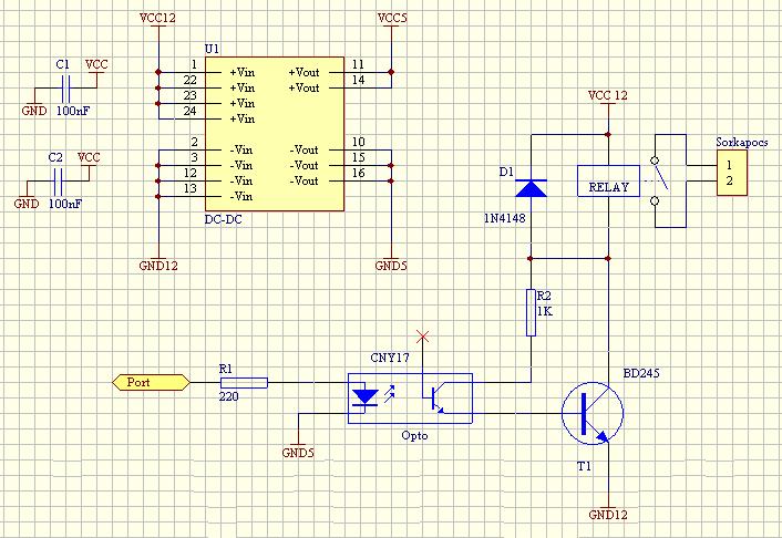

(#) Csaplar válasza Csaplar hozzászólására (») Júl 28, 2008 /
Az LPT portra hogyan érdemes 12V relét kötni? Ez így jó lehet ahogyan felrajzoltam? Meg tudnátok mutatni, mit kell még bekötni a csatlakozón?
Köszi

(#) proli007 válasza Csaplar hozzászólására (») Júl 28, 2008 /
Látom elég tanácstalan vagy a témában.
A helyzer pedig egyszerű, a port csak kifelé irányban van használva. Tulajdonképpen az átviteli bitek az adatregiszter bármely bitjére ráköthető.
LPT................CD4094......Funkció
bit0 (2.láb) = D (2.láb) Adat bit
bit1 (3.láb) = CP (3.láb) órajel
bit2 (4. láb) = Str (1.láb) Strobe
GND (18-25) = GND (8.láb) GND
- Az 1. bitet kiteszed az adatbitre
- A CP lábat "H" szintbe állítod. (Első bit beíródik az első shiftregiszterbe)
- A CP lábat "L" szintre viszed.
- Kiteszed a 2. bitet at adatbitre
- A CP lábat H szinbe állítod. (Az első shift regiszter tartama átmásolódik a másodikba, és az elsőbe beíródik az új adat)
- A CP lábat "L" szitre viszed.
- Most már két bit kint van, folytatod addig, míg mind a nyolc ki nem kerül.
- A STROBE lábat "H" szintre viszed, majd kis idő mulva "L" szintre. Hatására a soros regiszterek adatai megjelennek a Q0..Q7 párhuzamos kimeneten.
Az adatok, csak sorrendben vihetők ki, így ha valaminek az álllapota változott, mind a nyolc bitet ismét ki kell vinni. Az IC OE bemnete fix magas szinten van, tehát a párhuzamos kimenet állandóan él. Ha ez bekapcsoláskor zavaró (mert a léptető regiszter tetszőleges állapotot felvehet), akkor azt is vezérelni kell, és gondoskodni arról, hogy nagyimpedanciás kimeneti állapotban a relék ne húzzanak. Ilyenkor először ki kell vinni a nyoc bitet, majd magas szintre állítani az OE bitet.(Így persze az LPT 4db kimenete lesz már használva)
Nem tudom, ezeket a vidám rajzokat honnan szeded, de...
- Optocsatolóval, valóban érdemesebb leválasztani a relés áramkört a PC-ről. Így galvanikusan elválasztható a kettő, és nincs probléma, ha "egyik táp megvan, a másik nincs". (Ha a relék külön külső tápról üzemelnek)
- Azért azt meg kell mérni, hogy a 220ohm-on keresztül az opto diódája mennyi áramot kap, mert ez szerint kell megválasztani a CNY17 -1...4 típusát. Ugyan is az áthatási tényezőjük más és más. (Mert a kérdés az, hogy hány mA Led-áramra, mekkora kollektoráramra számíthatunk az optocsatolónál.)
- A CNY tranyója nem jól van bekötve az áramkörbe. A tranyó kollektorát az 1kohm-on keresztül, nem a BD tranyó kollektorába, hanem a tápra kell kötni.
- A BD245 bázisa és emittere közé is illik egy 1kohm-os ellenállást kötni.
- Mi a bánatnak egy ekkora tranyó egy reléhez? (Hogy kicsi legyen a bétája és nagy a bázisáram igénye?)
- A DC/DC átalakító a rajzon milyent célt szolgál? Még is a relés áramkört, a PC táplálja, csak le van választva az optóval? Annak nem sok értelme van, mert egy relé egyébként is galvanikus elválasztást biztosít atekercse és a kapcsolt teljesítmény között.
üdv! proli007

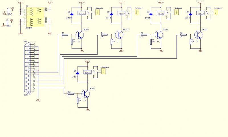

(#) Csaplar válasza proli007 hozzászólására (») Júl 28, 2008 /
Na rajzolgattam ismét egy "mulatságos" rajzot...
Így most már jobb?
Az R1 ellenállás megfelelelő?
A 12V-ot elég bekötnöm a panelra?
Az egyértelműség kedvéért meg tudnátok mondani, hogy a DB25-ös csatlakozónak melyik lábaira kell kötnöm? Illtetve jó lesz-e így?
Esetleg kézzel bele tudnátok rajzolni?
Köszönettel:
Zoli
Hát pedig ez is egyszerű dolog. De ha csak néhány relét szeretnél működtetni a portról és mást nem akkor semmi szükség, a shifregiszterre. Az új rajzodon e relémeghajtó tranyókat nem a 4094-re kötöd, hanem a port data bitjeire és már kész is vagy.
Az R1 ellenállás jó, csak miért van rá szükség, hogy akaszkádolásra szánt bitet visszavezessed a PC felé? Maximum azt lehetne ellenőrizni vele (csalafinta módon), hogy működik-e a shift regiszter.
Hát a 12V-al az a gond, hogy ha a CMOS 12V-ot kap, akkor a bemeneti jelszintjei is ennek megfelelőek, és a TTL jel nem fogja meghajtani (az 5V-os)
Én úgy gondoltam, elég egyértalműen fel is írtam az előző hsz.-ben, hogy az LPT hányas lábára megy a 4094 bemenetei. (ezek szerint nem volt érthető, bár itt "oszloposan" írni elég nehéz)
Szerintem Te is betudod rajzolni az LPT alatt a DB25 lábait értettem.
üdv! proli007

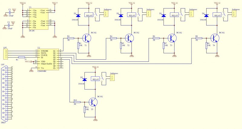

(#) Csaplar válasza proli007 hozzászólására (») Júl 29, 2008 /
Így már jó lesz ?
A DCDC ott maradt, de így már nem fog kelleni semmire azt hiszem.
Köszi

(#) proli007 válasza Csaplar hozzászólására (») Júl 29, 2008 /
Kicsit leegyszerüsödött.
A shift regiszternek, akkor van értelme, ha tárolni akarod a kimeneti infót, vagy pld. 32db kimeneti-bemeneti csatorna van.
üdv! proli007

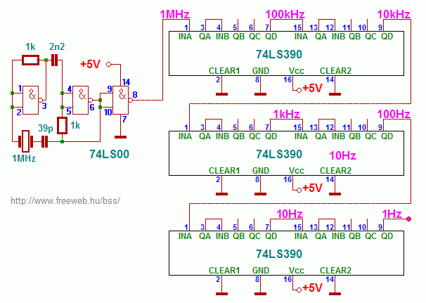

találtam egy pontos 1Hz-es oszcillátort, amibe 1MHz-es kristály kéne, ami szerintem irreálisan drága. kicserélhetem egy 10Mhz-es kvarcra, úgy hogy az áramkör "oszcillátoros része" nem változik? vagy más kapacitású kondi kell? oszcillátort még nem építettem, tudnátok segíteni átalakítani ezt a kapcsolást?

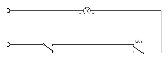

A problémám a következő: átépítés folyik nálunk és az egyik helyiség 4 falán található 1-1 lámpa. Ezek szemben egymással kapcsolódnak egy páros kapcsoló segítségével. A problémám pedig ott van, hogy szeretnék beszerelni még 1 ilyen kapcsolót a szemközti falra úgy, hogy az úgyanúgy működjön, mint a most meglévő 1 páros kapcsoló.
Hogyan lehetne ezt megoldani.

(#) Medve válasza tiftlifter hozzászólására (») Júl 30, 2008 /
Hello, ha jól értelmezem, akkor az alternatív módszer lenne jó neked, de vajh lehet-e kapni páros alternatív kapcsolót?
(#) Imi65 válasza Medve hozzászólására (») Júl 30, 2008 /
Igen, létezik, de a "huzalozást" is hozzá kell igazítani.
