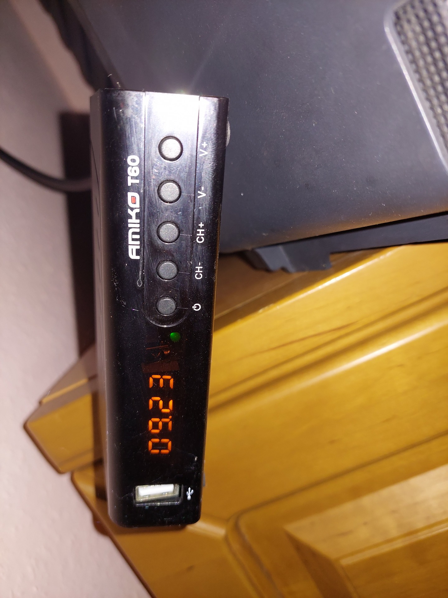

(#) VJ72 válasza teglascs hozzászólására (») Júl 16, 2023 / 1
Mi a típusa a setopbox-nak amit használsz?

(#) teglascs válasza VJ72 hozzászólására (») Júl 16, 2023 /
Lefotóztam.
Ez tudja a DVB-T2 szabványt.
Ha van lehetőséged kipróbálni a boxot egy szomszédnál, kizárhatnánk hogy hol lehet a hiba.
(#) teglascs válasza Doky586 hozzászólására (») Júl 16, 2023 /
A kábel új, fekete, de egyelőre egy 30 m-es tekercs le van dobva a földre (egyik vége az antennába, a másik a STB-ba dugva). Ez okozhatja azt, hogy egyes adók jól bejönnek, mások meg nem?
Amikor legközelebb jövünk ide (ez nyaraló), hozok otthonról másikat, próbára.

(#) pucuka válasza teglascs hozzászólására (») Júl 16, 2023 / 1
Önmagában az, hogy 30 m összetekerve a földön van, még nem okozhat ilyen problémát. Az lehetséges, hogy a hossza miatt elég nagy a csillapítása, de 70 % térerőnek elégnek kéne lennie.
Az viszont okozhat olyan gondot, hogy egyes adók bejönnek, mások nem, hogy reflexió van a rendszerben. Antenna csatlakozása, csatlakozók, kábel sérülés (megtörés, meglapítás), set tpo box.
(#) Doky586 válasza teglascs hozzászólására (») Júl 16, 2023 / 1
Igen.

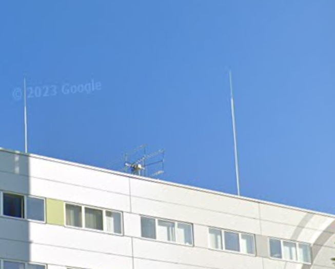

(#) Gafly hozzászólása Júl 25, 2023 /
Lurdy ház tetején, az a bazinagy, minden irányban forgatható YAGI csoport mire van ott?
(#) VJ72 válasza Gafly hozzászólására (») Júl 25, 2023 /
KARC FM
1097 Budapest
Könyves Kálmán körút 12-14. (Lurdy Ház, II. emelet)
(#) gg630504 válasza VJ72 hozzászólására (») Júl 25, 2023 /
Stúdió. De adó például a Gellért-hegyen.
(#) VJ72 válasza gg630504 hozzászólására (») Júl 25, 2023 /
Átjátszás műsorcsere stb.
(#) Kera_Will válasza VJ72 hozzászólására (») Júl 25, 2023 /
Jelenlegi világban szerintem inkább TCP/IP alapon egyszerűbb lenne a stream forward a studióból.
Valamikor meg "hangkábel" ment az adó telephelyére a studióból.
Nekem az a yagi csoport inkább 70 cm amatőr sávúnak tünik.
Chipcad-et sejtek inkább mögötte .
A hozzászólás módosítva: Júl 25, 2023
(#) Gafly válasza Kera_Will hozzászólására (») Júl 25, 2023 /
Amit "villámhárítónak" néztem, az tényleg lehet akár CCIR körsugárzó is.
Ha legközlebb arra megyek, lehet leszállok lefényképezni, Ezen a képen nagyon vacakul mutat. Oldalról nézve tényleg bazinagy és sokelemes. Forgatják is...
(#) Doky586 válasza Kera_Will hozzászólására (») Júl 25, 2023 /
Sok előnye van ha nem kell 3.félre hagyatkozni legalább tartalékolás gyanánt.
Pl most Rodoszon is eltűnt a 3.fél, se net se telefon szolgáltatás, de akinek van ott helyben rádiója annak minden működik tovább.
(#) szs válasza Gafly hozzászólására (») Júl 25, 2023 / 1
Pedig a függőleges rudak villámhárítók lehetnek, ha jól nézem az engedélyen.
De nem tudtam meg, mire szolgál az antenna, csak azt, hogy 6m-es rácsos tartó, és 6m hosszú antenna.
