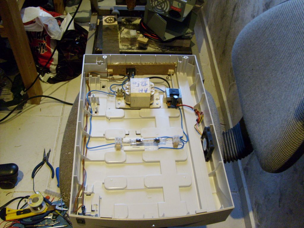

(#) Kicsa hozzászólása Júl 28, 2008 /
Szevasztok!
Készítettem egy egyszerű nyák levilágítót egy régi scannerből.
Gondoltam megmutatom nektek...Sajnos hogy hogyan teljesít,még nem tudom kipróbálni mert nem tudok még fóliára nyomtatni..de ez legalább már kész
Üdv Kicsa
(#) mex válasza Kicsa hozzászólására (») Júl 28, 2008 /
Jól néz ki,de próbálj meg Weidmüller sorkapcsokat szerezni a mostaniak helyett,mert ezek megfognak olvadni, a huzallábak igencsak forróak tudnak lenni már pár perc után is.
(#) vicsys válasza Topi hozzászólására (») Júl 28, 2008 /

Jó lesz, csak szerintem hamar elfog deformálódni a műanyag, alatta.
(#) zolee1209 válasza vicsys hozzászólására (») Júl 28, 2008 /
Nem csak deformálódni, hanem gyulladni is! Azt a higanygőzlámpát nagyon gyorsan kiszedném belőle!
Kicsa: Ha ezt a vázat akarod használni, akkor kisteljesítményű UV csövet alkalmazz, vagy ha a Hg-t tartod meg, akkor ILYESMI burkolatot készíts hozzá! További ötleteket ITT olvashatsz!
(#) Kicsa válasza zolee1209 hozzászólására (») Júl 28, 2008 /
Hát erre nem is gondoltam. A búra 1 perc után is elég meleg de nem gonodltam volna hogy alatta a műanyag...áhhh...van bent egy ventillátor...bekapcsolás után megnézem mennyire keringeti ott a levegőt de most így már félek hogy nem lesz ez hosszú életű doboz. :s
Hogy őszinte legyek,bele sem gondoltam csak hogy scannerből mások is csináltak és akkor biztos jó lesz nekem is.
Igazság az hogy mostmár megtartanám mind a 2-t...gondolkozom valami megoldáson,mondjuk kivágni az alját és fém lemezzel helyettesíteni...esetleg...
Üdv Kicsa
(#) vicsys válasza Kicsa hozzászólására (») Júl 29, 2008 /
Mindenképpen kéne alá fémlemez, amit hőálló szilikonnal rögzíthetnél, hogy ne vigye tovább a meleget. Ventiből mégegyet rakhatnál a másik oldalra, szembe, hogy kvázi átszívja a levegőt és kifújja a meleget. Bár az üveglapod, hogy hogy bírja, még kétséges... Kép: Hivatkozás

(#) Tomi20 válasza Kicsa hozzászólására (») Júl 29, 2008 /
Meg az is a gond ezzel a megoldással, hogy az égő nagyon közel van a panelhoz, és nem tudja kellő képpen szórni a fényét. Középütt rengeteg fényt kap, az oldala felé haladva már alig. A megoldás lehet: vicsys féle UV LED-es levilágító, rakhatsz bele pici UV csöveket, vagy pedig zolee1209 megoldását is megépítheted, talán ez tűnik a legolcsóbbnak.
