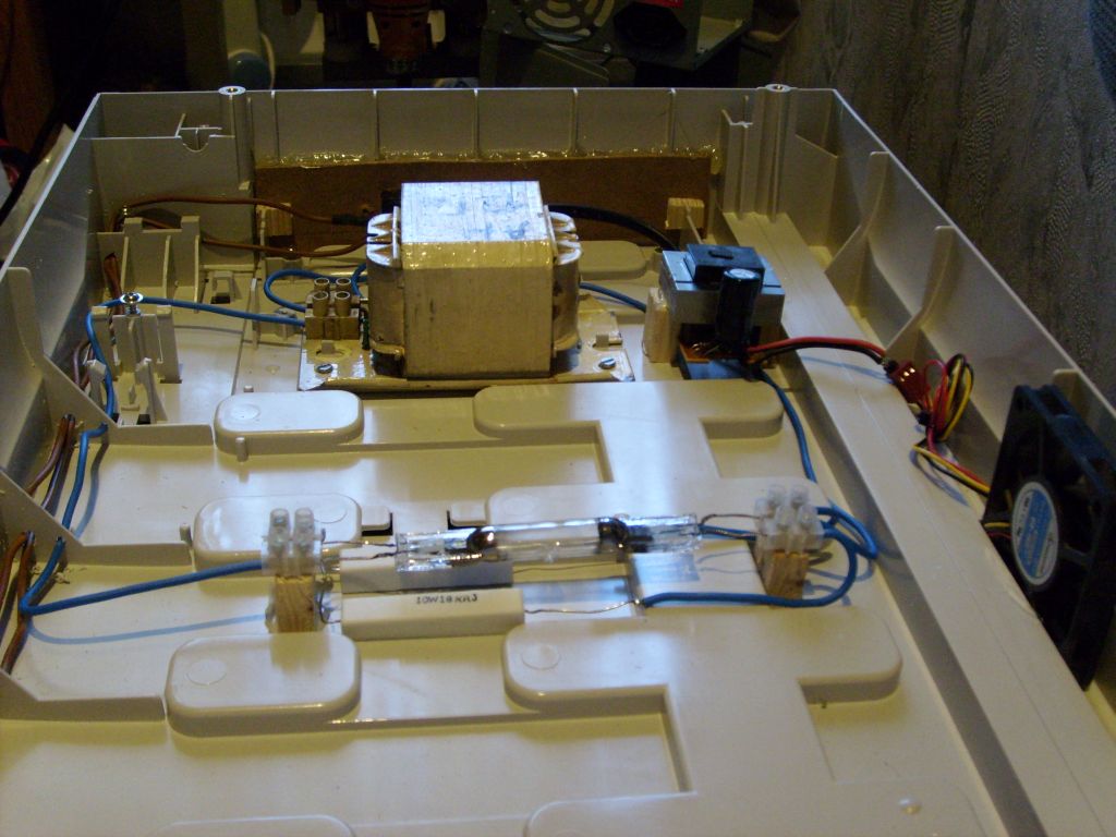

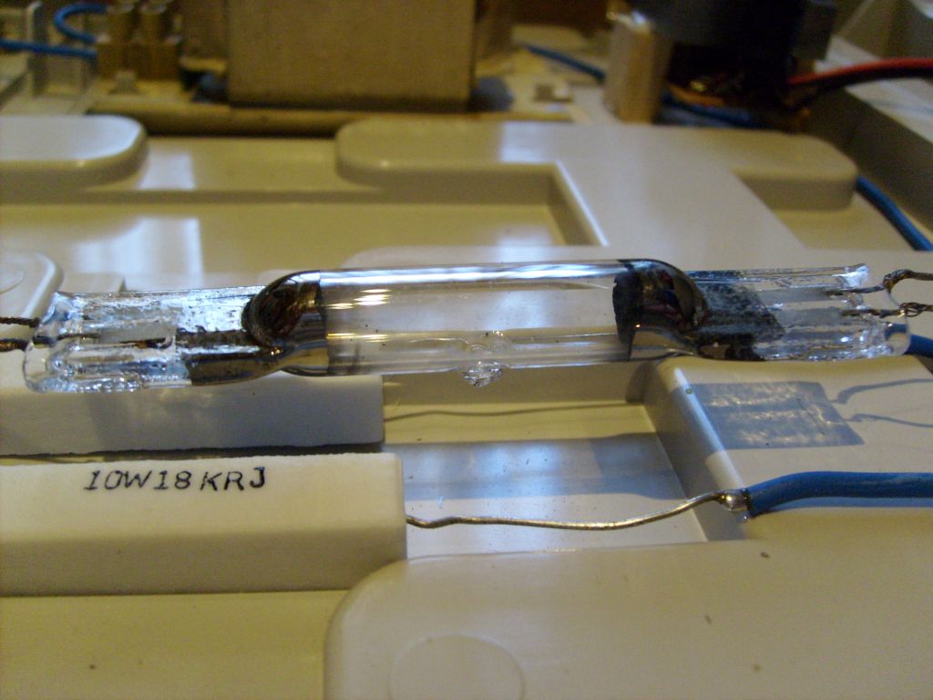

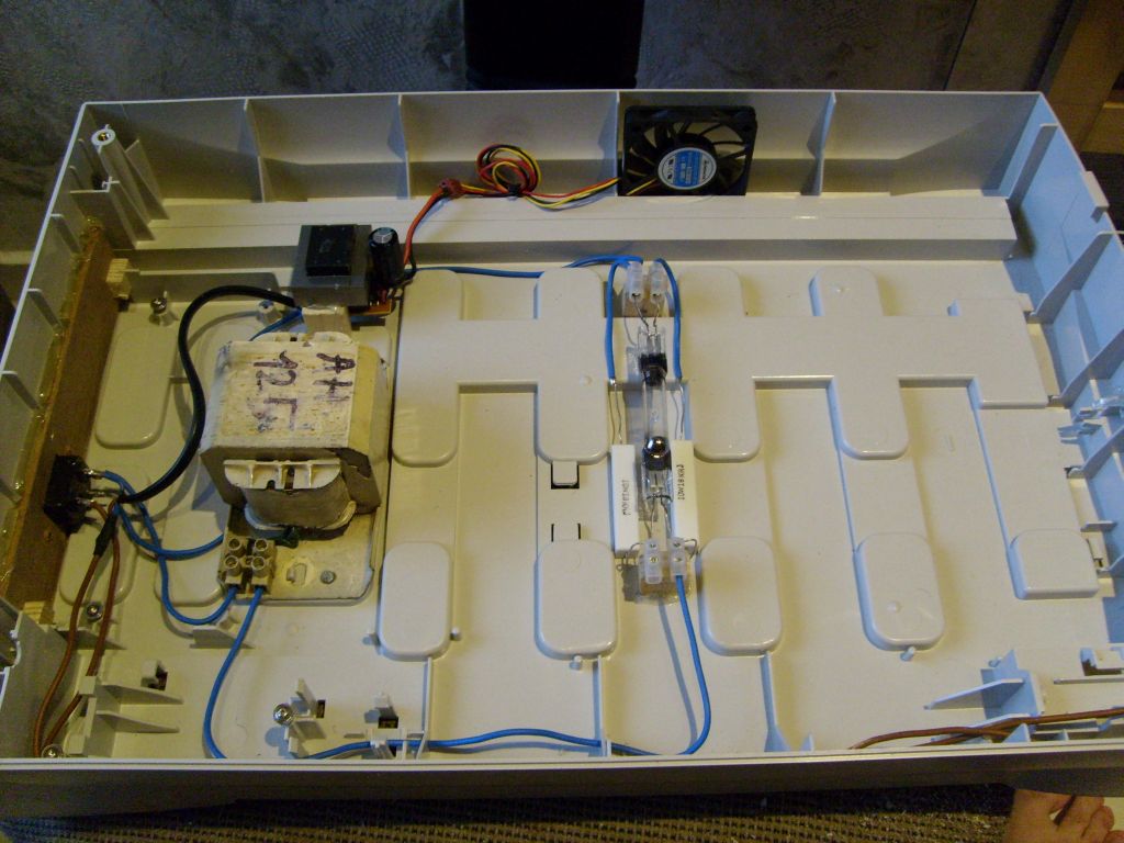

(#) Kicsa hozzászólása Júl 28, 2008 /
Szevasztok!
Készítettem egy egyszerű nyák levilágítót egy régi scannerből.
Gondoltam megmutatom nektek...Sajnos hogy hogyan teljesít,még nem tudom kipróbálni mert nem tudok még fóliára nyomtatni..de ez legalább már kész
Üdv Kicsa
(#) mex válasza Kicsa hozzászólására (») Júl 28, 2008 /
Jól néz ki,de próbálj meg Weidmüller sorkapcsokat szerezni a mostaniak helyett,mert ezek megfognak olvadni, a huzallábak igencsak forróak tudnak lenni már pár perc után is.
(#) vicsys válasza Topi hozzászólására (») Júl 28, 2008 /
„Nah de Viktor barátom! Itt ifjú tejfeles szájúak is vannak...”
Azt elfelejtettem említeni, hogy zsaludeszkát szegeltem és mindíg elgörbült a szeg, ahelyett, hogy bement volna a fába...
@Kicsa:
Jó lesz, csak szerintem hamar elfog deformálódni a műanyag, alatta.
(#) zolee1209 válasza vicsys hozzászólására (») Júl 28, 2008 /
Nem csak deformálódni, hanem gyulladni is! Azt a higanygőzlámpát nagyon gyorsan kiszedném belőle!
Kicsa: Ha ezt a vázat akarod használni, akkor kisteljesítményű UV csövet alkalmazz, vagy ha a Hg-t tartod meg, akkor ILYESMI burkolatot készíts hozzá! További ötleteket ITT olvashatsz!
(#) Kicsa válasza zolee1209 hozzászólására (») Júl 28, 2008 /
Hát erre nem is gondoltam. A búra 1 perc után is elég meleg de nem gonodltam volna hogy alatta a műanyag...áhhh...van bent egy ventillátor...bekapcsolás után megnézem mennyire keringeti ott a levegőt de most így már félek hogy nem lesz ez hosszú életű doboz. :s
Hogy őszinte legyek,bele sem gondoltam csak hogy scannerből mások is csináltak és akkor biztos jó lesz nekem is.
Igazság az hogy mostmár megtartanám mind a 2-t...gondolkozom valami megoldáson,mondjuk kivágni az alját és fém lemezzel helyettesíteni...esetleg...
Üdv Kicsa
(#) vicsys válasza Kicsa hozzászólására (») Júl 29, 2008 /
Mindenképpen kéne alá fémlemez, amit hőálló szilikonnal rögzíthetnél, hogy ne vigye tovább a meleget. Ventiből mégegyet rakhatnál a másik oldalra, szembe, hogy kvázi átszívja a levegőt és kifújja a meleget. Bár az üveglapod, hogy hogy bírja, még kétséges... Kép: Hivatkozás

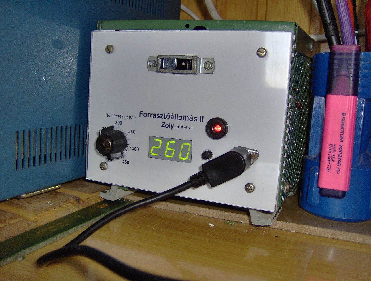

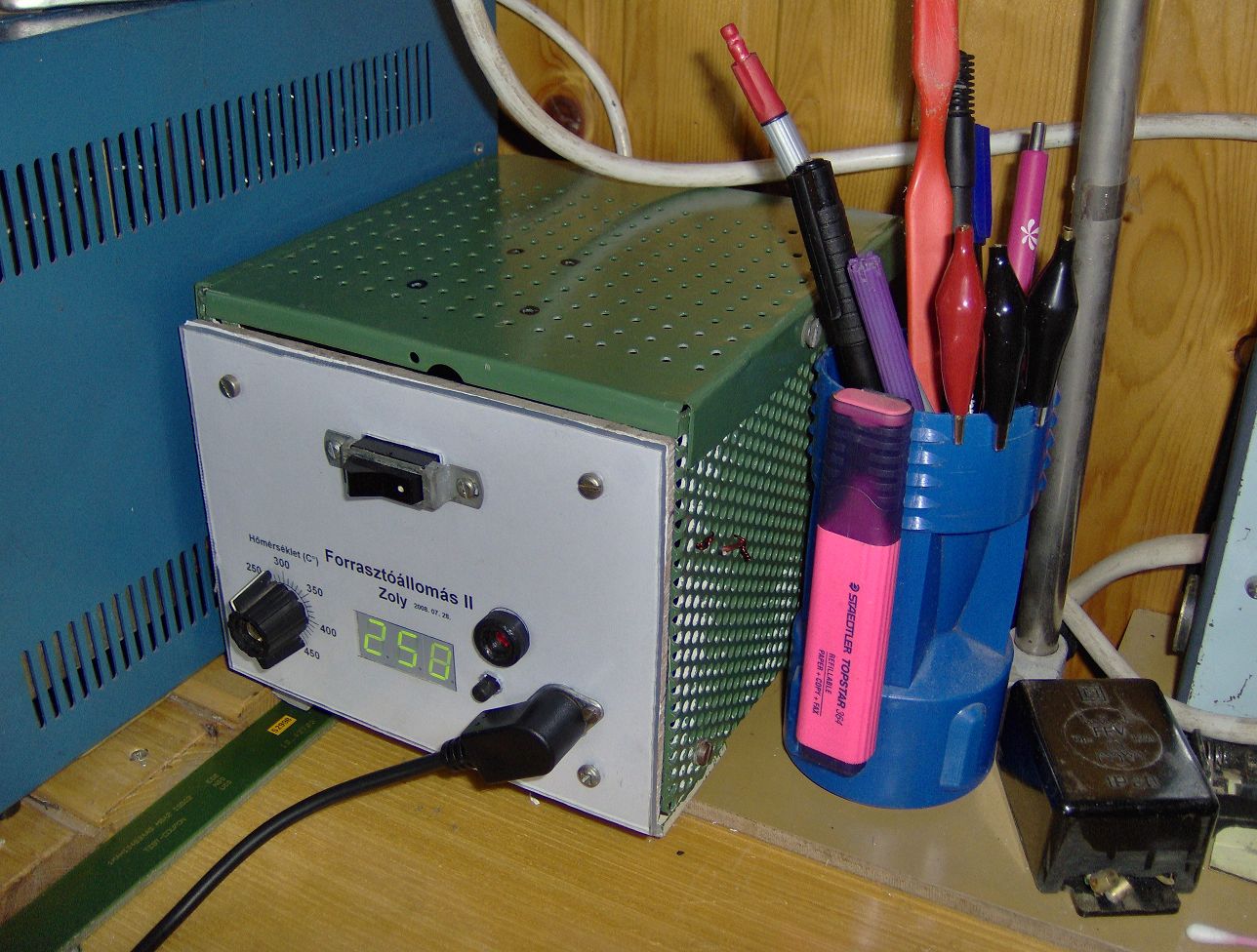

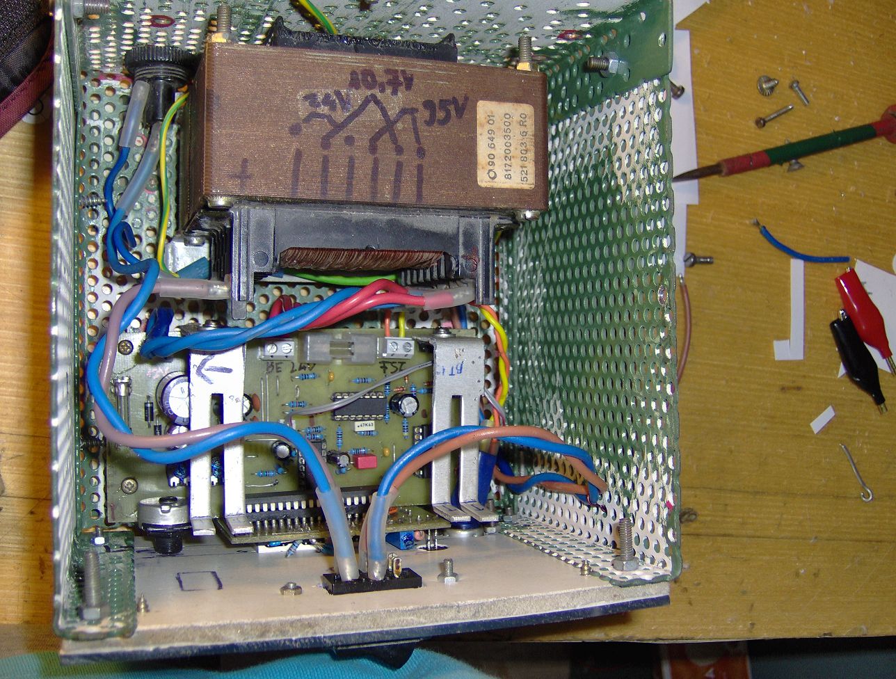

(#) zoly15 hozzászólása Júl 29, 2008 /
Elkészültem (én is) az Attola86 féle forrasztóállomás 2 vel.
5 alapvető különbséget lehet észrevenni:
- Doboz: ez sokkal nagyobb ( a trafó miatt is)
- Trafó: ez a trafó még békebeli darab súlya 3-4 Kg lehet (utólag kiszámoltam a vaskeresztmetszetéből hogy 130W -os bírja a gyűrődéseket)
- Hűtés: Kicsit eltúloztam a hűtését de nem szeretem ha valami nagyon meleg ígyhát vágtam neki ilye egyedi "bordákat".
- Led foglalat: Apám esztergálta tegnap egy 2cm falvastagságú KPE csőből
- Nyomógomb: Ezt is szintén apám esztergálta erre azért volt szükség mert az előlapom 8mm vastag és a nyomógomb szára nem érne ki (ez is KPE csőből van)
Na elég a beszédből, beszéljenek inkább a képek...
üdv!
(#) zoly15 válasza zoly15 hozzászólására (») Júl 29, 2008 /
Itt van egy jobb kép az elejéről.
(#) vicsys válasza zoly15 hozzászólására (») Júl 29, 2008 /
Nem rosz! Ezt sem fogod lerántani a pákával az asztalról...
(#) zoly15 válasza vicsys hozzászólására (») Júl 29, 2008 /
Az biztos, Köszönöm de a trafó nem is melegszik! 23C fokos szobában 4 óra üzem után 30C fokos a mag..
(#) Tomi20 válasza Kicsa hozzászólására (») Júl 29, 2008 /
Meg az is a gond ezzel a megoldással, hogy az égő nagyon közel van a panelhoz, és nem tudja kellő képpen szórni a fényét. Középütt rengeteg fényt kap, az oldala felé haladva már alig. A megoldás lehet: vicsys féle UV LED-es levilágító, rakhatsz bele pici UV csöveket, vagy pedig zolee1209 megoldását is megépítheted, talán ez tűnik a legolcsóbbnak.

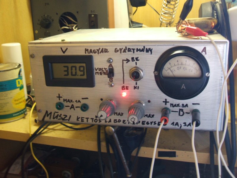

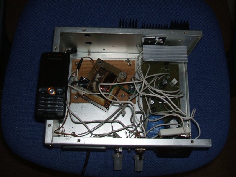

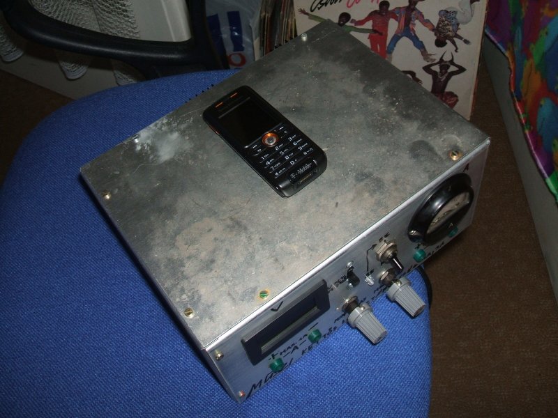

(#) Müszi hozzászólása Júl 29, 2008 /
Örömmel jelentem be, hogy elkészült a labortápom.
A készülék doboz egy (asztal méretű, MAGYAR) elektroncsöves sugárzásmérőből van, és árnyékolásként funkcionált (van mégegy ugyanilyen dobozom)
A tápegység kettős, tehát a kisáramú rész 1A LM317-tel készült, a nagyáramú rész 3A-es és LM723-mal.
Áramkorlát nincs benne.
Végtranyóként egy bika 2SC5589 került bele.
A feszmérőt egy kapcsolóval lehet átkapcsolni, hogy melyik felét mérje a tápnak
Ennyi szöveg, helyett inkább mutatom a képeket
Várom a véleményeket: Müszi
(#) zenetom válasza Müszi hozzászólására (») Júl 29, 2008 /
Az a MAGYAR GYÁRTMÁNY felirat nagyon ütős
Szerintem az "előlapot" egy kicsit elkapkodtad, de jó
(#) Müszi válasza zenetom hozzászólására (») Júl 29, 2008 /
Nincs lehetőségem mással föliratozni. Egyébként köszönöm.
Gondolom mondanom se kell, hogy a doboz alakítását Marcibácsi segítségével készítettem
(#) rannek válasza Müszi hozzászólására (») Júl 29, 2008 /
tényleg előlapra figyelhettél volna no nem mintha én a TDA2030 as előlapommal olyan nagyot alkottam volna
(#) vicsys válasza Müszi hozzászólására (») Júl 29, 2008 /
„Nincs lehetőségem mással föliratozni.”
Satírozós fóliák
Szerintem ezzel és 1 kis kézügyességgel, irigylésre méltó előlapokat gyárthatnál!
Amúgy nem lenne rossz! Gratula!

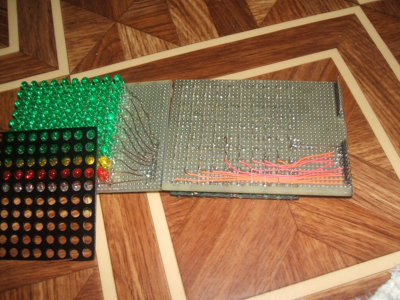

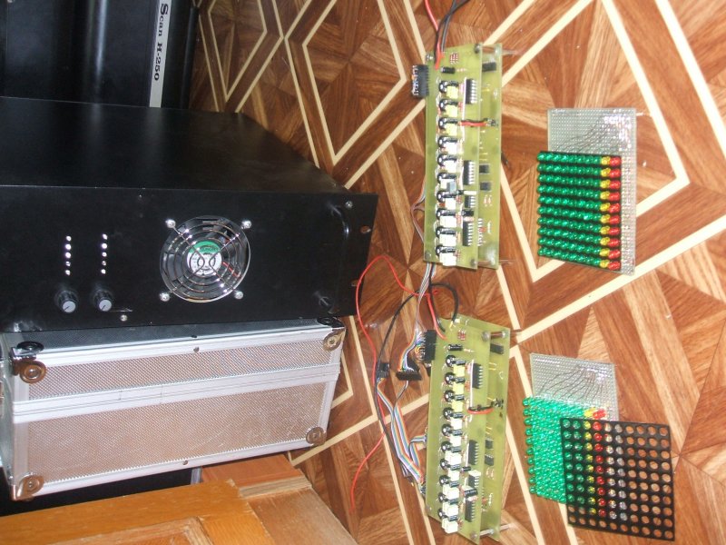

(#) Tama89 hozzászólása Júl 29, 2008 /
Készülődik Attila86 által közölt spektrum analizátor II.
Még a dobozolás hátra van de remélhetőleg azzal is megleszek jövő héten.

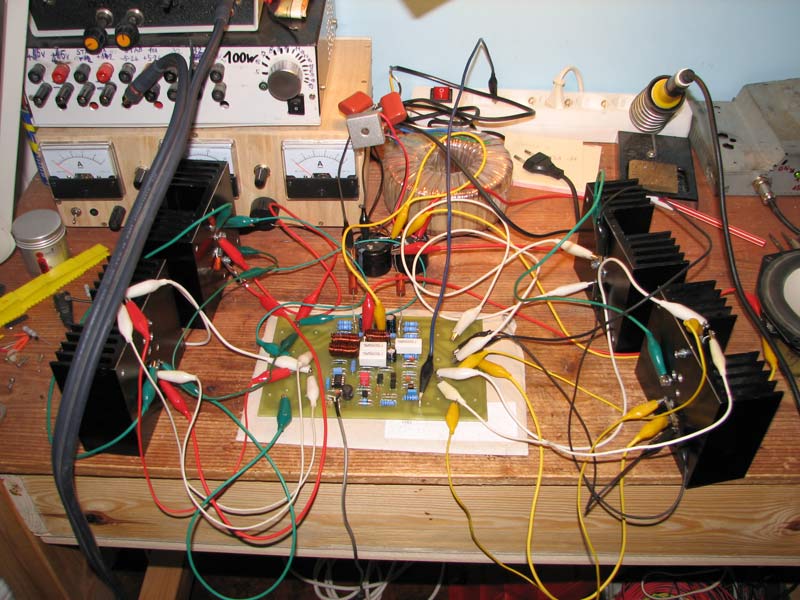

(#) hapro hozzászólása Júl 29, 2008 /
Nem vártam addig míg elkészül az ALU profil marása a QUAD 606-hoz, ma össze vezetékeztem (csipeszekkel), és kipróbáltam. Csak annyira, hogy megy-e, mert elkészítettem az induktivitásokat hozzá ma.
Elsőre pöcc-röff, ahogy kell.
Ha akartok látni kábel erdőt, akkor nézzétek meg a képet is.
(#) sound.man válasza hapro hozzászólására (») Júl 29, 2008 /
Nagyon jó lett! Hangja milyen?
(#) szabi83 válasza Tama89 hozzászólására (») Júl 29, 2008 /
:kalap: eddig szép
(#) Attila86 válasza Tama89 hozzászólására (») Júl 29, 2008 /
Üdv.!
Az a fekete lyukacsos lap a ledek elé honnan van? Vagy te csináltad? Ha igen, hogyan?
(#) zolee1209 válasza zoly15 hozzászólására (») Júl 29, 2008 /
Gratulálok a munkádhoz! Viszont két észrevételem lenne. Az egyik az az előlapi kapcsoló, szerintem szebb lenne oda olyan, ami takarja a lemezt. (tudom, mindenki abból építkezik, amije van! :yes: ) , illetve a másik... Láttam, hogy a doboz oldalára van zománcozott rézhuzallal kötözve 2 szál vezeték. Annyira nem követtem végig, de szerintem azon hálózati feszültség van! Azt izibe lecserélném! Lehet kapni villanyszerelési boltokban olyan kis "tapaszt", melynek egyik oldala öntapadós ragasztóval ellátott műanyag és a másik oldalán van egy kis fülecske. Oda pedig gyorskötözővel (kábelkötegelő, ki, hogy hívja ) rögzíted a vezetéket! Olcsó és biztonságosabb is, de még véletlenül sem hasítod fel a kezedet a kiálló rézzel!
(#) Tama89 válasza Attila86 hozzászólására (») Júl 29, 2008 /
A lyukacsos lapot én csináltam. Kinyomtatattam Sprint layout a ledek helyét 5mm-es for ponttal jelöltem melyeknek a belső furat átmérője 1mm volt. A kinyomtatott lapot ráragasztottam kétoldalas ragasztóval egy darab nyákra és kifurkáltam 1es fúróval aztán 2esel 4esel és a végén 5.2 esel.
Jó játék volt .
