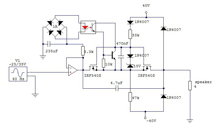

(#) tothbela válasza Karesz 50 hozzászólására (») Júl 25, 2023 /
Ezt kreáltam.
Hátha kell valakinek, ide felrakom. A szimulációban azért van a zénerrel sorban dióda, mert a CM2000 csak így megy.
A védelem utáni visszacsatolásnak azért van egy hibája. Ha nyit a relé, nyílt hurokban marad az erősítő. Kell valami átkapcsoló, ami ha a relé nyit, akkor a visszacsatolást a relé előttra teszi. Nem nagy dolog, de kell.
Ez igaz is lenne, de a hangszóróval ez egy osztót képez, ami 50dB körüli csillapítást jelent.

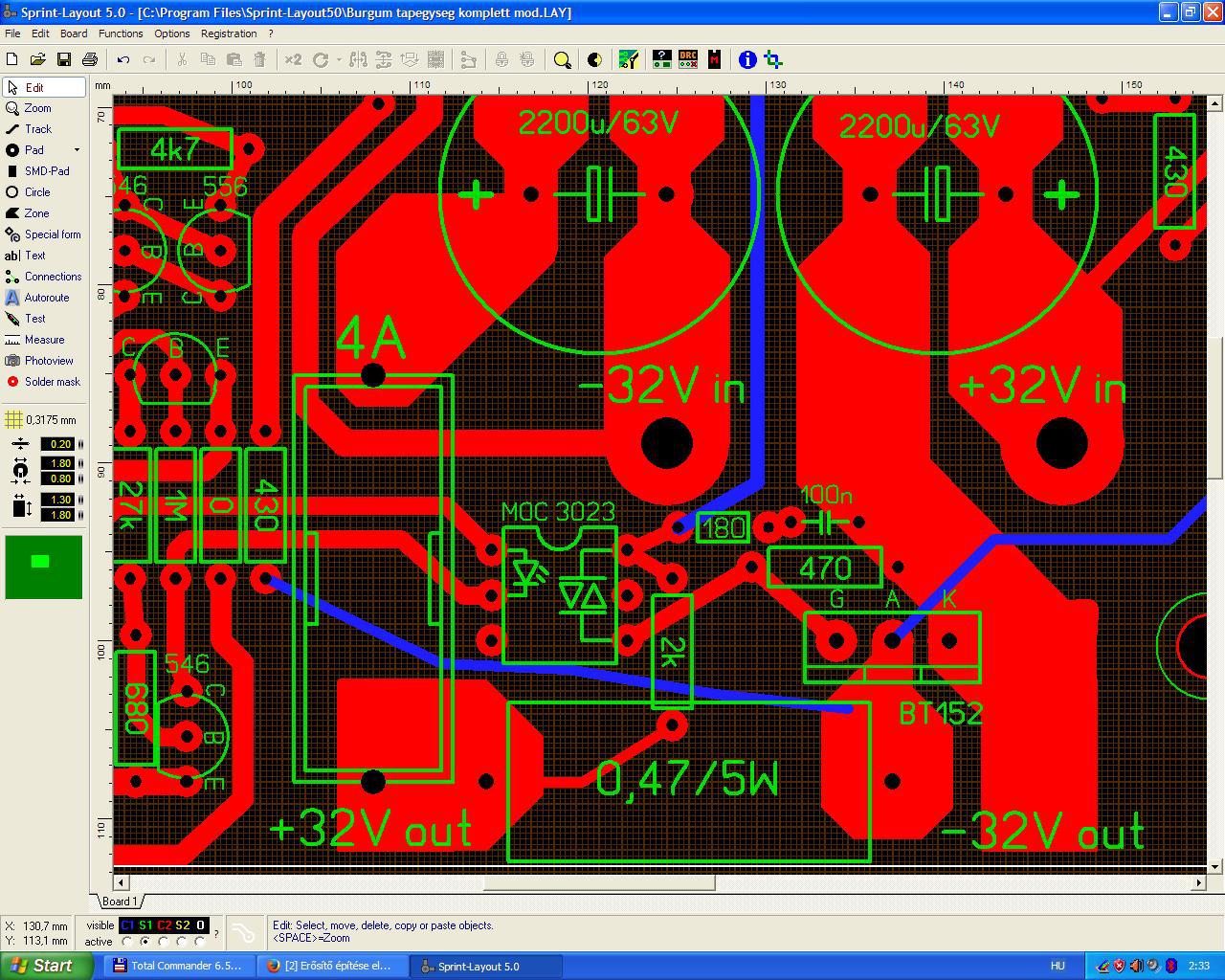

Köszönöm szépen a segítséget! Csak egy, vagy két BT152-est öltem meg (már nem emlékszem), de ez még akkor történt amikor "gubancban" kipróbáltam ezt a védelmet. A kész nyákba már beletettem a soros ellenállást. Később - már a gyakorlatban - kiderült, nagyon meg kell nézni előtte (kalapáccsal) mi van a belsejében, mert a kínai "gagyiban" elolvad az ellenálláshuzal. Induktivitásra, helyszűke miatt nem tudom cserélni. Megfelelőlen aláméretezett biztosítékkal - úgy tűnik - most jól működik. Ez mindjárt ki is fog derülni, mert tegnap délután behoztam (a fél nap tesztelés után) teljesen hibátlannak mutatkozó elő-végfokot és fél óra üzem után csattant két kicsit, majd harmadikra kiverte a jobb csatornában a biztosítékot. Aztán még mindenféle bakit elkövettem idegességemben. Betettem a földelt kimenetűt, átcseréltem az előerősítő bal/jobb csatorna a bemeneti paneljét és már a másik végfok sem szólt. A műhelyben kiderült, hogy mellédugtam egy lyukkal a tüskesort. Felmértem a károkat (túlélte a az impedancia illesztő) és inkább abbahagytam az egészet, mielőtt még több bajt csinálok.
Azért a MOC3023 gyári ajánlásait kicsit megkeverve (a legutóbbi módosításnál) betettem egy 180R/100nF snubbert. Ezt jól csináltam? Nem ártana kicsit tanulgatnom a tirisztorokról.

Ez az ellenállás osztós kondenzátoros védelem szerintem itt fölösleges, mert csak az optocsatolót védi, és a feszültség a hálózatihoz képest alacsonynak mondható. A 180 ohmos ellenállás a gyújtó jel első élét kb. 350mA-re állítja be, ami szerintem jó, viszont a gyújtójel "háta" 30mA alatt lesz, ami kissé karcsú. Szerintem a 2Kohmos ellenállást csökkentsd le 1Kohm alá, lehet az is 180ohm.
(#) Karesz 50 válasza Peter65 hozzászólására (») Júl 27, 2023 /
Eredetileg 1k volt ott, de az szénné égett amikor szakadásba ment át az (eredetileg) 0.22R.

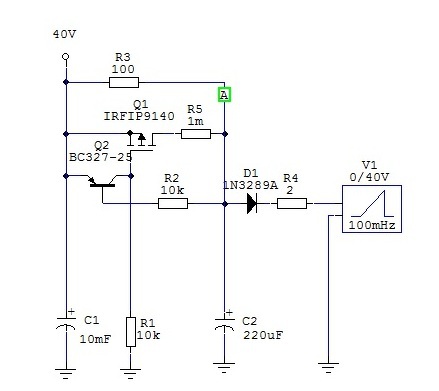

(#) tothbela válasza Karesz 50 hozzászólására (») Júl 27, 2023 /
Már egy ideje nem álmodok elektronikával, de most álmodtam. Igazából ezt egy akkumulátor zárlatvédelmére gondoltam, de talán tápegységbe is jó lehet. A rajzon P csatornás fet van, de a negatív ágba tehető N csatornás.
A fet RDSon ellenállásán keresztül eső feszültség nyitja a tranzisztort, és az pedig a source elektródra húzza a gate elektródot. Nem rajzoltam be a szokásos zénert, mert nem szereti a CM, de a lényeg látszik. A kis értékű (220uF) kondenzátor igazából csak hidegít, ez már ki tud sülni a hangszórón keresztül.
Van még megoldandó dolog rajta, például a végfok nyugalmi árama miatt esetleg nem kapcsol be, de esetlegesen azon is lehet finomítani.
