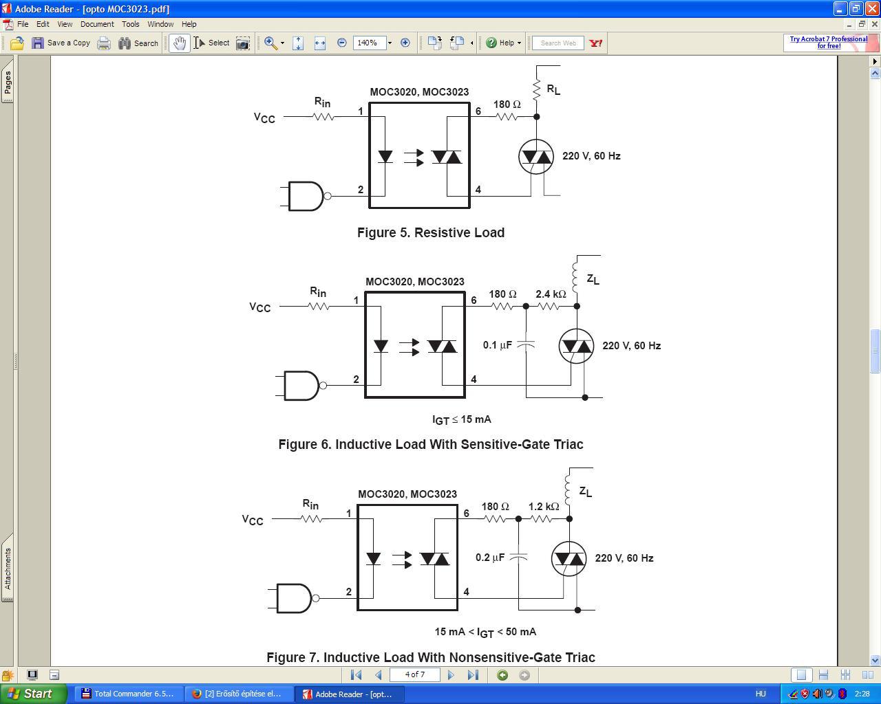

Azért a MOC3023 gyári ajánlásait kicsit megkeverve (a legutóbbi módosításnál) betettem egy 180R/100nF snubbert. Ezt jól csináltam? Nem ártana kicsit tanulgatnom a tirisztorokról.

Ez az ellenállás osztós kondenzátoros védelem szerintem itt fölösleges, mert csak az optocsatolót védi, és a feszültség a hálózatihoz képest alacsonynak mondható. A 180 ohmos ellenállás a gyújtó jel első élét kb. 350mA-re állítja be, ami szerintem jó, viszont a gyújtójel "háta" 30mA alatt lesz, ami kissé karcsú. Szerintem a 2Kohmos ellenállást csökkentsd le 1Kohm alá, lehet az is 180ohm.
Eredetileg 1k volt ott, de az szénné égett amikor szakadásba ment át az (eredetileg) 0.22R.
