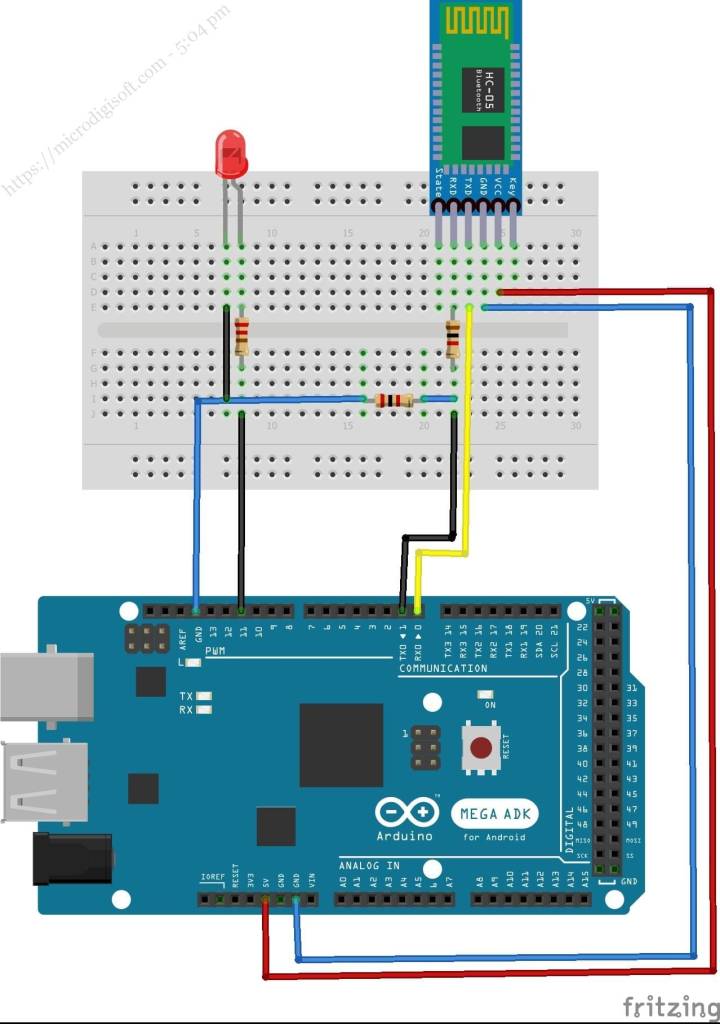

Segítséget szeretnék kérni.
hc-06 vagy hc-05 modult szeretnék rendelni.
Utána néztem a bekötéseknek és mindenki softwareserial-t használ ami ha jól tudom RX feszültség osztó kell. Mondom oké de hardveres serial mondom szerintem ez jobb lesz.
Arról sajnos annyi bekötést nem találtam Ardunio Nano hoz igy segítségeteket kérném hogy kéne.
Párnapja kaptam egy Ardunio megát és egy hc-05 modult.
Mondom összerakom RX --> TX TX--->RX re és nem működött soros kommunikáció(HW-s)
Aztán gondoltam egyet meg fordítom a lábakat: TX---> TX RX--->RX
És igy működött. Akkor kérdem én ezeknek a moduloknál RX TX már meg van fordítva a RX TX láb??
Jó mondom figyelmetlen voltam rá keresek akkor hogy van és a modul és az eszköz között a kábel megcserélik.
PL itt:
Itt mondjuk HW soros portnál feszültség osztott használ miért ??
Elnézést hogy ilyen hosszúra sikerült de nem tudom most hogy mi miként jóó
AT modnál kell lábat fordítani vagy sem ?? DD
Segítségeteket megköszönném ha felvilágosítanátok
A hozzászólás módosítva: Aug 2, 2023
(#) vargham válasza toth1996 hozzászólására (») Aug 2, 2023 /
Az ESP GPIOi a specifikációja alapján nem bírja az 5 voltos feszültségszintet. Gyakorlatilag elviselheti. Egy ideig. Szóval 5 voltos Arduinohoz szintillesztő KELL.
